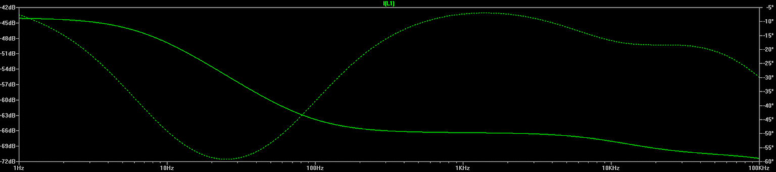

ik verbaas me wel over de karakteristieken van de opname versterker.
het laag wordt behoorlijk opgepompt, zeker zo'n 18dB bij 10Hz. Bij Revox ben ik zo'n 6dB gewend, de tijdconstante zou op 3180uS moeten zijn en dat is een kantelpunt bij 50Hz waarmee het krakteristiek van de weergeef versterker wordt gecompenseerd volgens NAB norm.
Ik vraag me wel af waarom dit zo gedaan is, dit gaat toch ten koste van de uitstuurbaarheid. Ik ben om die reden ook voorstander van IEC/CCIR normering die geen 3180uS kantelpunt kent maar dat is niet realiseerbaar vanwege de weergeef versterker die dan nog meer moet versterken, ik zal het daarom maar bij NAB houden.
Het karakteristiek is de stroom door de kop, je ziet dat de hoog op filtering geheel dient ter compensatie van de zelfinductie. UItgaande van de trimpotmeter in de middenstand. Ik ben voorstander van opnameversterkers die als stroombron werken, dan heb je geen compensatie meer nodig of een heel klein beetje.
er zit normaal een weerstand van 10K en een trimpot van 10K.
hier het vereenvoudigde schema waarmee ik gesimuleerd heb.

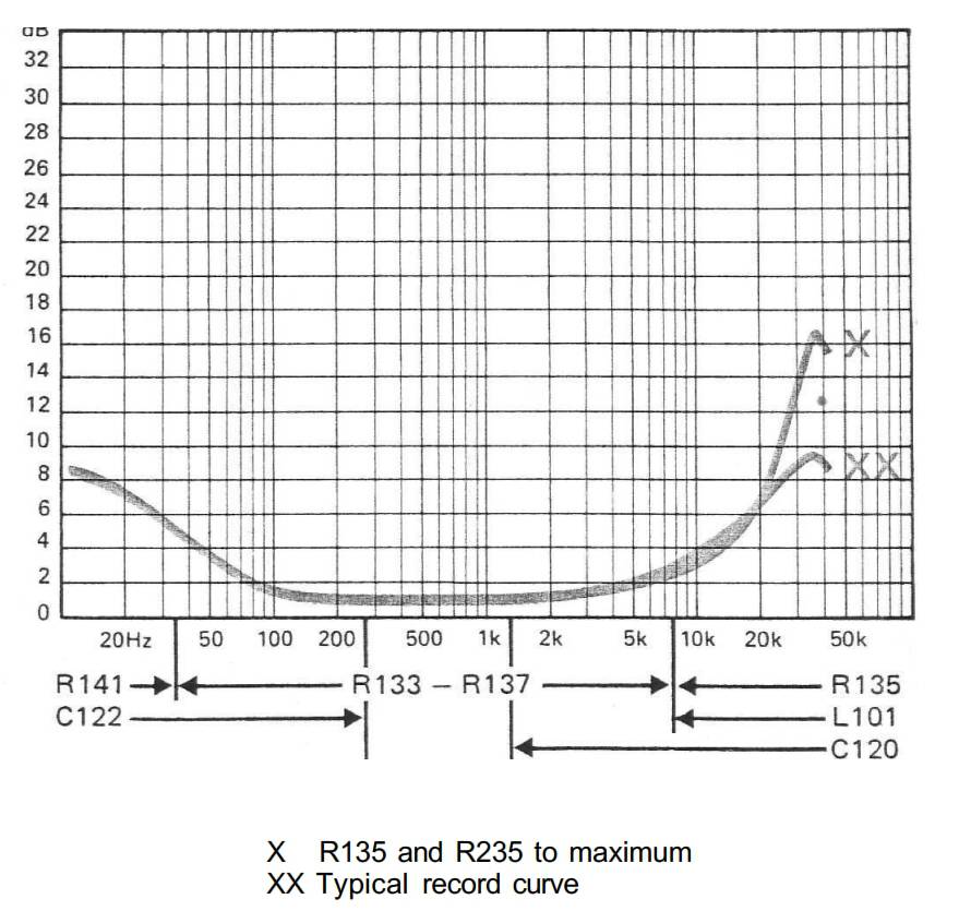

Nog een plaatje van het opname karakteristiek van een Tanberg TD20A
Dit is meer wat ik gewend ben, zo'n 6dB bij 20Hz
maar goed....meten is weten

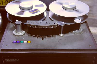

Pakketje binnen met een 2 inch tape... wat is dat trouwens zwaar zeg! 5Kg voor wat tape!
RMG SM911
nu kan de machine met tape draaien.
RMG SM911

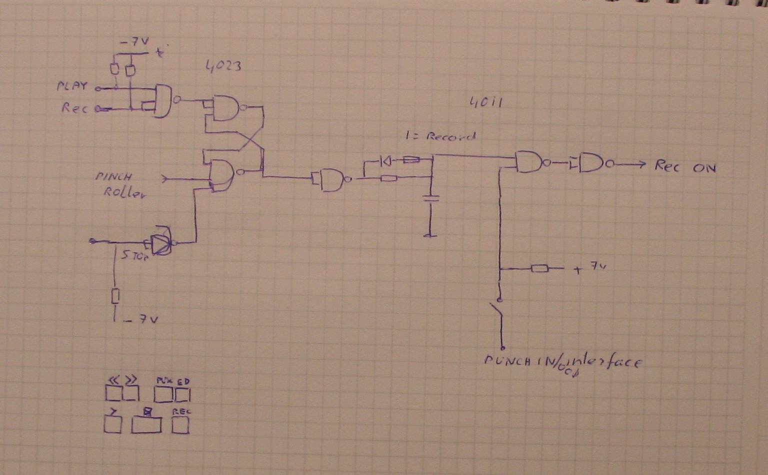

Omdat de record functie alleen op de remote zit moet ik daar nog iets voor maken, daarom een klein schakelingetje met twee IC's dat er bij gebouwd moet worden. Hier een schets van hoe ik dat in gedachte heb.
Opname kan alleen geactiveerd worden als Play rn REC tegelijk zijn ingedrukt, zoals gebruikelijk.
Uit opname halen kan middels de stoptoets en wanneer de aandrukrol gedeactiveerd wordt (extra veiligheid), daarom ook de extra inverter in plaats van de bovenste aansluiting van de flipflop te gebruiken. Zo kan Rec On nooit actief worden als de drukrol is gedeactiveerd.
Een kleine delay zorgt ervoor dat de opname pas gestart wordt als de band goed loopt, een tiental mS nadat de drukrol is geactiveerd.
tot slot nog een punch in out functie, dit is een mogelijkheid om de opname functie van buitenaf te activeren. Dit is erg handig als je alleen maar een refreintje wil inspelen en toch het hele stuk wil beluisteren, dit kan bediend worden door een voetswitch of een locator.
Nieuwe remote:
Daar heb ik ook al een idee over, een Atmel controller vormt de interface naar de bedienings functies en communiceert met een PC via een RS232 verbinding, op de PC een mooi paneeltje met alle functies gemaakt in visual studio.
Edit:
schakeling kan simpeler met AND gates ipv NAND
wel uitgebreid met punch in out interface met de LM311
meteen de pinning van de 26 polige bandkabel toegevoegd op pin 4 zit aandrukrol on signaal, misschien voeg ik de functie stop nog toe via een paar diodes en een transistor die als inverter werkt. Echt nodig is het niet maar het kan wel beter uitkomen kwa timing.
Op de bandkabel zitten ook signalen voor de bandteller, die kunnen ook vanaf de print gedistribueerd zodat deze ook aangesloten kan worden via een enkele bandkabel.

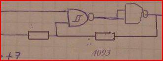

Zo te zien, heb niet het hele ding zitten uitpluizen, is dat mooi bij elkaar geknobbeld
Zou wel liever op plaatsen waar de logische overgangen traag gaan een 4093 ipv 4011 zetten.
In het eerste schema voornamelijk bij de vertraging en de tweede bijna overal.Geeft daar omgekeerd gevolg, een omkering meer en de diode omgekeerd met de C aan de + dan.
Re: 16 sporen analoog
Daar heb je wel punt, ik vond de flip flop met een enkele poort wel geinig vandaar de keuze voor de 4081. Met de 4093 is het inderdaad beter, en het kan nog steeds met een IC (effe de LM311 niet meegerekend).Ah!buis schreef:Zo te zien, heb niet het hele ding zitten uitpluizen, is dat mooi bij elkaar geknobbeld.
Dat terugkoppelen op een niet omkerende poort wordt in sommige µC meen ik ook gedaan.Blijft de poort met zwevende ingang in de laatste stand staan,verbruikt minder dan een gewoon open-in die halfweg kan zitten.Hier hoeft dat toch niet, was om wat hysteresis te krijgen dacht ik.Mr Tube schreef:Daar heb je wel punt, ik vond de flip flop met een enkele poort wel geinig vandaar de keuze voor de 4081. Met de 4093 is het inderdaad beter, en het kan nog steeds met een IC (effe de LM311 niet meegerekend).
Die terugkoppeling is niet voor de hysteresis maar om de poort als flipflop te kunnen gebruiken, je biedt via een toets een "1" aan en dan gaat de uitgang ook naar "1" en houdt hem via die weerstand vast. via de andere ingang zet je er een "0" op om hem te resetten, in dit geval het signaal van de aandrukrol. Er zit geen pauze functie op, zie je ook niet zo veel in de Pro wereld.
