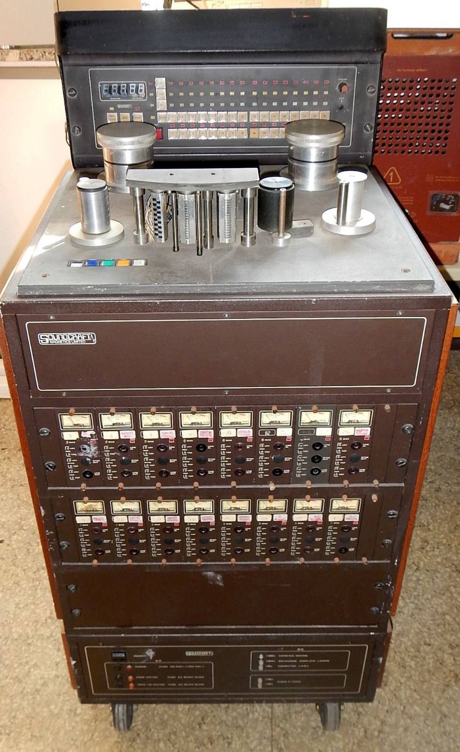

Gisteren kwam een reeds lang gekoesterde droom uit, ik ben eigenaar geworden van een 16 sporen recorder op 2 inch tape.
Soundcraft SCM760
Omdat hij defect was heb ik ook weinig voor betaald want normaal gesproken liggen dit soort machines redelijk ver buiten bereik, er valt dus weer wat te frotten.

Nu dus 16 sporen, doel is om de machine eerst helemaal weer draaiend te krijgen. Service manual heb ik al gevonden op deze site
http://bee.mif.pg.gda.pl/ciasteczkowypo ... 760_sm.pdf
voor wie mee wil denken.
de volgende stap is om de opname en weergave electronica heel kritisch te bekijken en hier en daar te modificeren of opnieuw op te bouwen.
ook vraag ik me wel af of ik de remote unit die erbij zit in deze vorm wil behouden.
zijn de twee ventilatoren echt wel nodig? grotere koelblokken zijn wellicht een oplossing. Ik wil de machine mechanisch zo stil mogelijk hebben en daar zit dus nog wel een uitdaging in, verder wil ik een meterbridge boven de recoder.

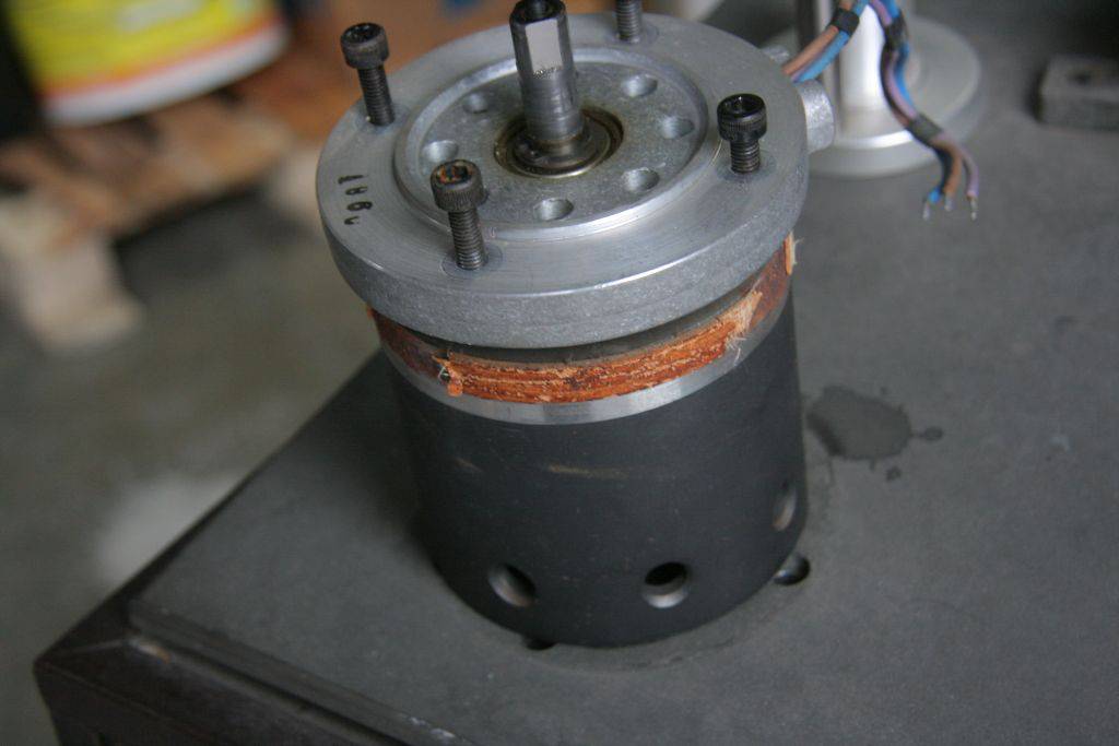

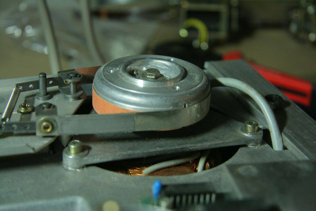

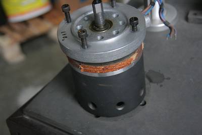

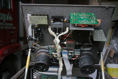

Heb wat gereedschap tevoorschijn gehaald en een beetje in kaart gebracht wat er moet gebeuren, eerst eens een luikje openen en dan zie je de besturingsprint met een hoop 4000 logika IC's
Nu wordt ook duidelijk waarom de rechter spoel motor vaststaat, de motor kleeft aan de remband vast en dat draait heel slecht!
we zien ook meteen dat het iets zwaardere pabst motoren zijn dan in een Revox, op de foto zie je hoe kurk resten zijn vastgekleefd aan de motor en die hoort op de remband te zitten.

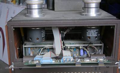

En dan nu het loopwerk omhoog geklapt, wat hebben ze dit mooi gemaakt met die twee gasveren, echt service vriendelijk

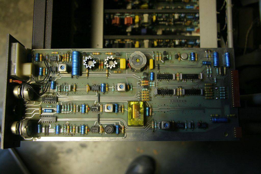

En dan nog de opname en weergeef electronica, daar valt nog wel wat aan te verbeteren. Wel liefhebber van de toegepaste Elco's, maar ja die zijn wel 30 jaar oud..
Meer problemen met de toegepaste opamps en ik vind de schemas ook niet echt audiofiel....
dit gaat nog wel aandacht krijgen en ik overweeg ook om volgens IEC/CCIR norm te gaan werken vanwege de betere basweergave en opname, voor mij erg belangrijk!
Tips over het herstellen van de rembanden zijn welkom, gewoon weer kurk opplakken?

Als remband wordt vaak dun vilt gebruikt. Is zeer betrouwbaar en piept niet.
Zelfs in de beroemde Technics SP 10 / SL 1000 platenspelers zat een remband met vilt. Die kon je binnen enkele graden stoppen zonder dreun ! Dreunden ze wel dan stond de remband te los afgesteld. In mijn vroegere Revoxen zat dat net zo, dacht ik, maar de tijd kan de gedachte hebben vertroebeld ...

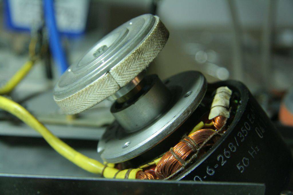

Revox gebruikt een soort linnen tape of zoiets
dat is wat mij betreft ook een goede oplossing
het verschil is dat het frictie materiaal op de motor zit bij Revox en hier op de rembanden zit geplakt
nog een duidelijker plaatje
hier zie je ook dat de linnen band met een wig wordt vastgezet

ondertussen heb ik de rem voorlopig weer operationeel met linnentape dat om de motor gewikkeld is en dat werkt redelijk goed, verder zijn de bandlusvangers weer gangbaar gemaakt door schoonmaken en smeren.
