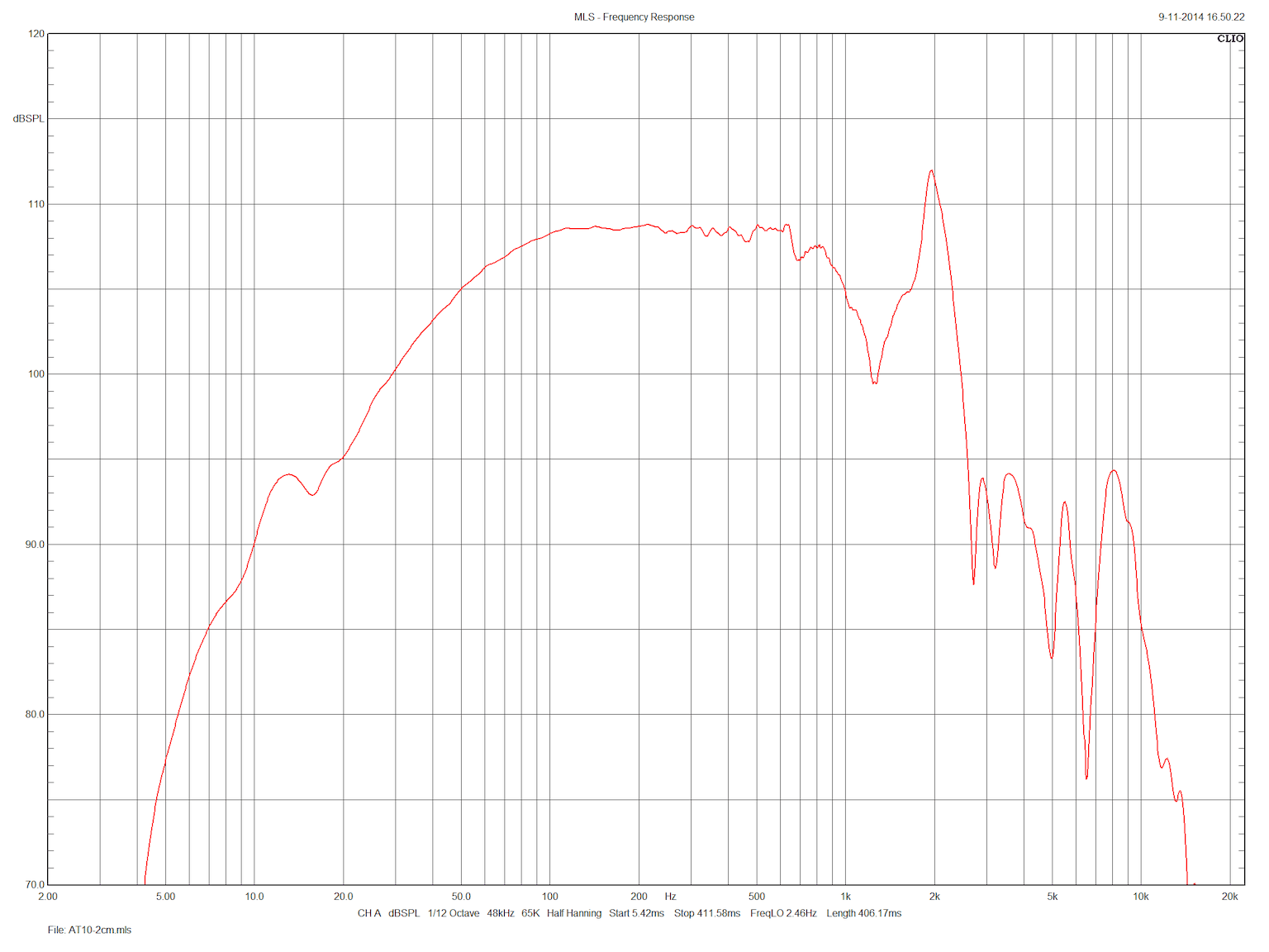

Maar eens de AT10's op een testbaffle gezet en wat gemeten om een idee te krijgen van de spreiding en de noodzakelijke dipool correctie. Het meten in het laag-mig gebied is in een huiskamer eigenlijk niet te doen, het is dus slechts een indicatie van wat er echt aan de hand is.
Hier zijn twee AT10 Flexunits in een absoluut minimale baffle:
Twee platen MDF van 61cm x 33cm op elkaar gelijmd, gesteund door twee eenvoudige hoekijzers.
De drivers zijn natuurlijk wel verzonken en de achterkant is 45 graden uitgefreesd. In het hout zitten gewoon moeren met bouten assorti :lol: De zijkanten heb ik nog niet afgeschuind omdat ik nog niet weet of er misschien wat bij kan/moet.
Voor deze metingen heb ik eerst alleen de bovenste driver aangesloten, eerst een MLS respons op 2cm van de conus:
Dit is met 1/12oct smothing, tussen de 100Hz en 600Hz loopt het erg mooi recht. De scherpe piek bij 2kHz wordt waarschijnlijk versterkt doordat er op maar 2cm afstand gemeten wordt, verder is het best rustig allemaal.
Hier zijn metingen op 50cm afstand bij 0(rood), 30(groen), 60(blauw), 80(paars) en 90(grijs) graden:
Deze metingen zijn unsmoothed. De driver gedraagt zich als een dipool tot ongeveer 400Hz, verder valt er eigenlijk weinig op te maken uit de metingen.

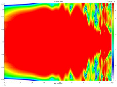

Hier is de normalized directivity:
50cm afstand is te weinig om bij zo'n driver echt iets zinnigs te kunnen zeggen, het is onder de 500Hz in ieder geval behoorlijk strak. Op basis van deze resultaten zou ik de baffle in ieder geval niet breder maken.

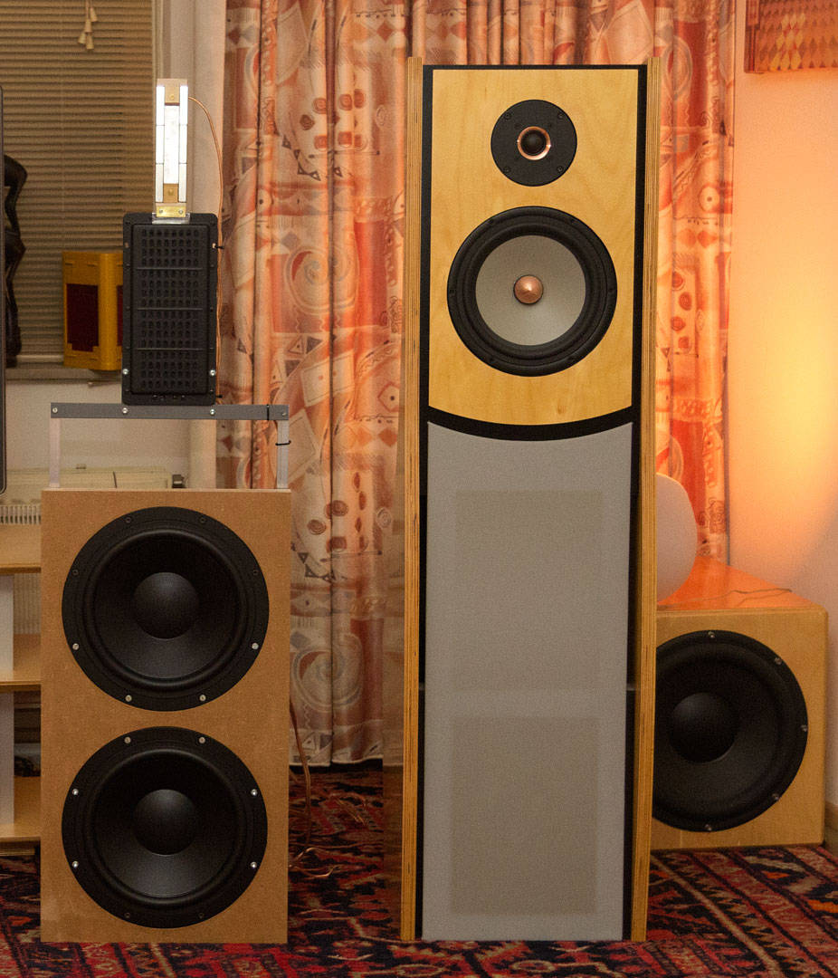

Met de laag units en de baffle houdt de gelijkenis trouwens wel op:
De mid en hoog units staan op een constructie van 15mm x 15mm aluminium profiel en staal strip. Het profiel is op een plaat bevestigd, het geheel staat volledig los van de laag baffle. Rechts in de achtergrond ligt de sub die straks het stuk onder 50Hz voor z'n rekening gaat nemen.

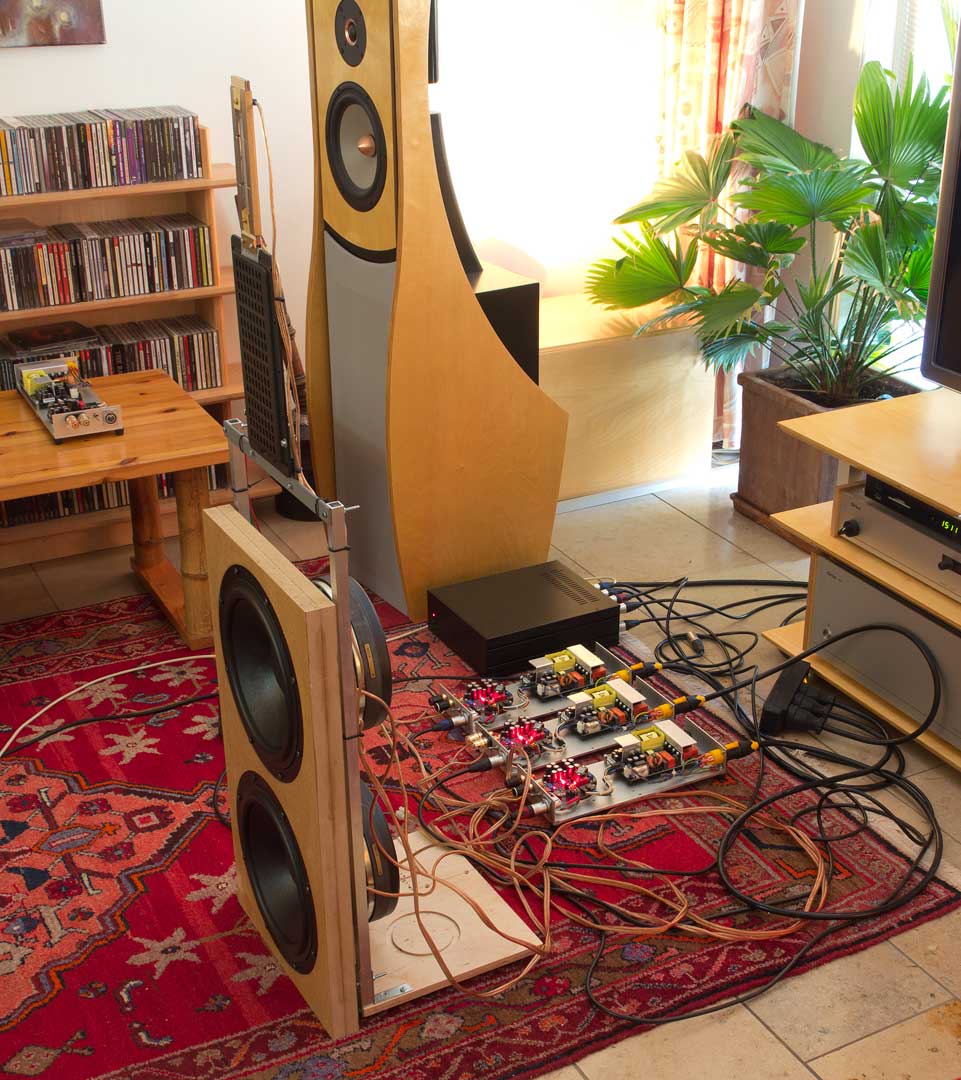

De economie in Groningen trekt aan:
Genoeg om een actief vierweg systeem te ontwikkelen. Er is sprake van enige overkill, maar niet zo erg als je zou denken. Alleen de NCore die de Neo10 aanstuurt heeft het erg makkelijk. Op de woofers zit een forse dipool compensatie van 15dB bij 45Hz en dat vereist de nodige headroom qua vermogen. De Ncore voor de tweeter mag echt aan het werk en serieus stroom leveren. Om het makkelijk te maken heeft iedere Ncore z'n eigen voeding, dit zorgt ook voor een enorme piek reserve.

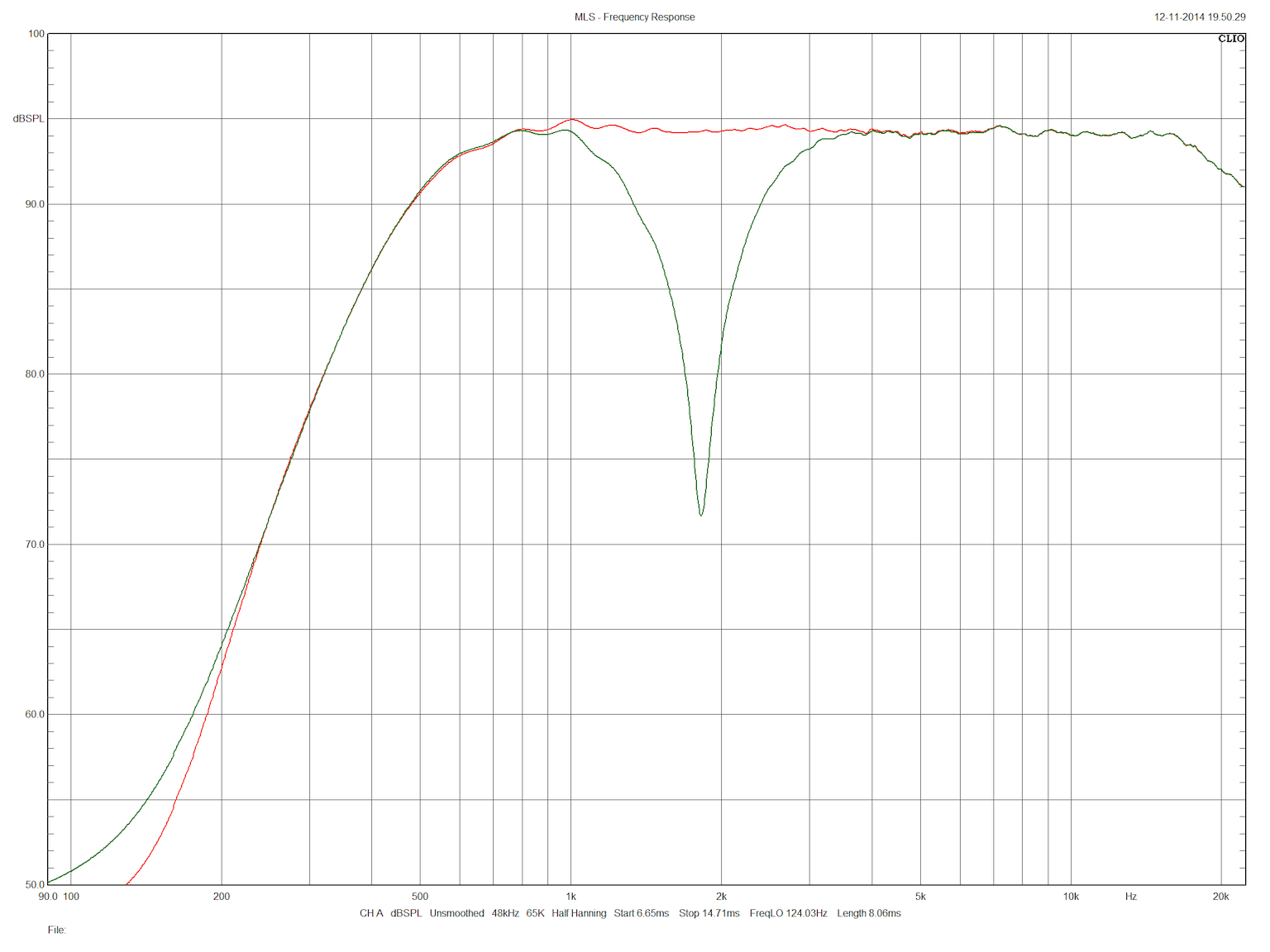

Het meten aan de set:
Hier wordt aan de tweeter gemeten met in de achtergrond maar één NCore.
Hier is het spectrum voor de Neo10-bandje combinatie, de curve in groen is met de tweeter geïnverteerd:
Dat sluit dus netjes aan. Het is wederom unsmoothed 8)
Hier is het bijbehorende vervalspectrum:
Had ik al gezegd dat dit unsmoothed is? O:)
Op dit moment ben ik aan het luisteren naar een 3.0 surround systeem :lol:
Het is echt heel bizar als je langs de luidspreker loopt, naast de luidspreker hoor je alleen maar reflectie de luidspreker zelf hoor je gewoon niet. Over de plaatsing valt nu natuurlijk niets te zeggen :lol: , maar zelfs in mono heeft deze luidspreker meer ruimte dan menige stereo set. Er moet natuurlijk nog het nodige gebeuren om de afstemming helemaal goed te krijgen maar stemmen klinken in ieder geval al prachtig en zelfs zonder sub is er al een stevig fundament. Het klinkt ook allemaal erg makkelijk :kwijl: Dit systeem is hard op weg om z'n naam waar te maken. 8)
