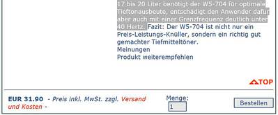

Dat een door jou gevonden Duitse site hem onder de subwoofers heeft geplaatst zegt natuurlijk helemaal niets over dat ding. [-X
Op een pagina eerder zie je mijn vertaling van de tekst van Hobby Hifi, inderdaad daar staat een afsnijfrequentie van onder de 40Hz.

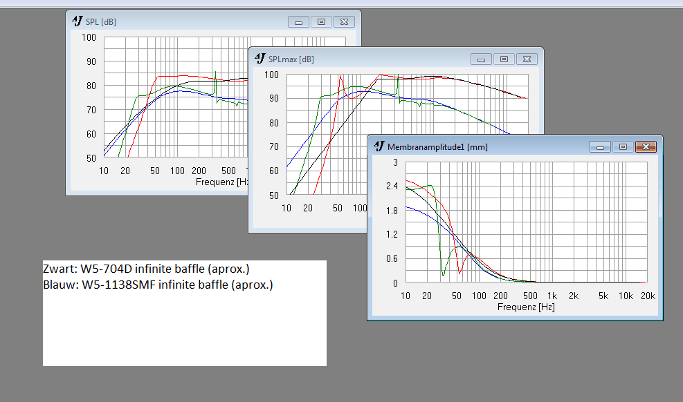

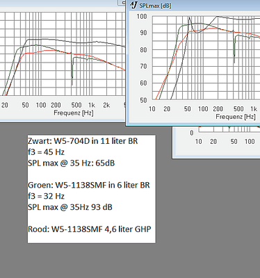

Dub, je moet niet proberen serieus met argumenten tegen mensen in te gaan die je proberen uit te leggen dat je er eigenlijk niets van snapt. Dat komt nog blonder over ](*,)
Okee dan, toch even voor je in een plaatje gezet.
Het verschil bij 35 Hz is 28dB, uiteraard door de subwoofer gewonnen...
Oja, 65dB SPL max heb je niets aan, 93 dB wel.

Is dat nou een meting of niet, het zijn meer db's !!!!!!!
Zeg dan zoiets van,"Als je een slechte kast maakt zou het wel anders kunnen uitpakken".
Of,"In een BR kast haal je die db's niet, dat is met een infinite baffle gemeten".
Dan zouden we verder kunnen praten en had ik je gewoon op de normale manier gelijk gegeven.

Ik snap je punt wel maar in dit geval heb je de kast wel veel hoger getuned.
De woofer haalt die db's niet omdat hij in een kast zit.
De tangband meting was met een infinite baffle, dan kom je wel veel hoger in het laag.
Ik heb even in de datasheets geneust en de beste woofers van tangband komen van 20hz 70db tot maximaal 30hz 80db.
Of je moet grotere broertjes nemen.
Opvallend is dat de W4-2089 1 tot 2 inch kleiner is terwijl die ook op 70db zit op 20 en 30 hz.
Low distorsion zeggen ze er ook nog bij, het zal ook wel de beste zijn.
Zelf zou ik dan de kast tunen op 27hz, wat blijft er dan over van de db's ?
Vast veel meer toch.

Meestal ga je bij luidsprekers uit van de praktijk, inbouw in een box. En ik heb de W5 hier liggen, het is geen sub maar juist een hoog gevoelige midwoofer. De W5-704D kun je eigenlijk niet lager afstemmen, dan stort de maximale geluidsdruk helemaal in elkaar. Eigenlijk wil je de powerdip zo klein mogelijk houden. Bij de W5-1138 stem je hem zo af dat je maximaal kunt gaan, en dat blijkt wel als je de powerdip zoekt :wink:
