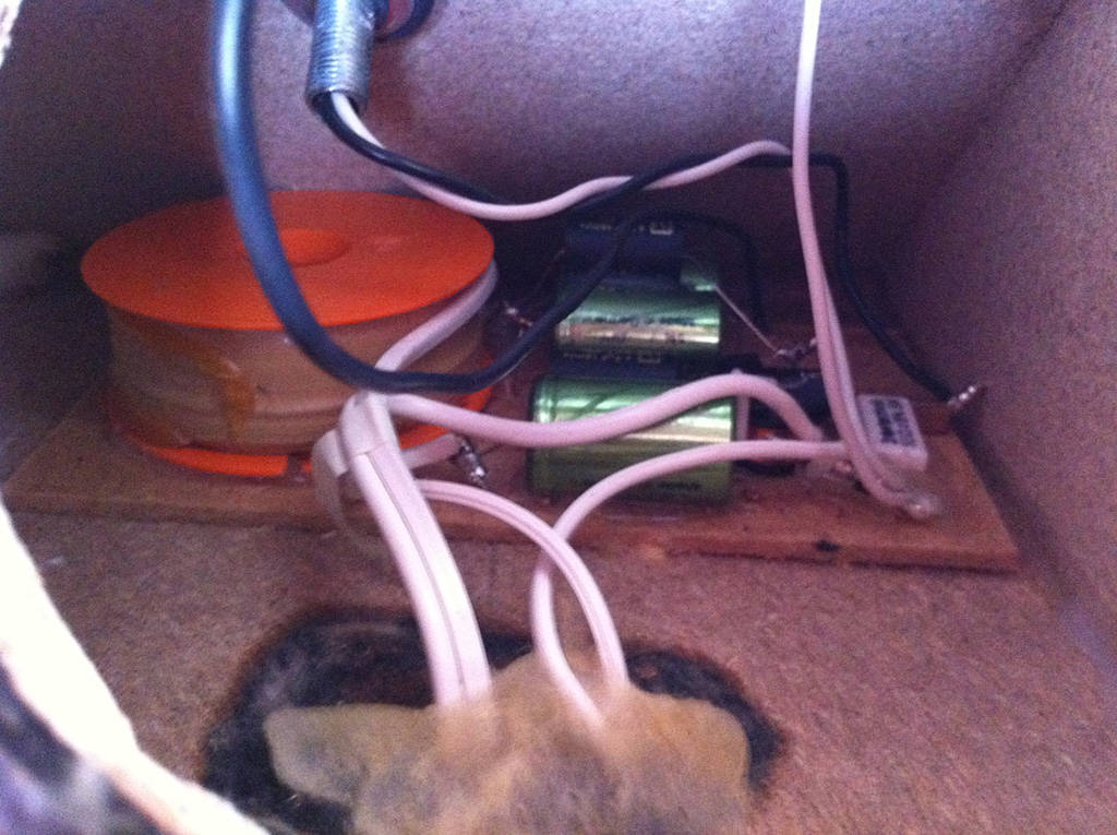

Ik vind dat wel een strategische keuze van de "bouwer" om ze zo goed mogelijk uit het zicht te plaatsen...

Hoe dan ook, of de spoel in serie met de bas unit heeft een hogere gelijkstroom weerstand of er is wat veranderd aan de interne demping van de kasten, ik denk een combinatie van de twee.
Het kan zelfs zo zijn dat ze van origine aan de wanden gedempt zijn en dat deze matten tijdens het transport los geraakt zijn en deels de transmissie werking verstoren omdat ze los in de kast liggen en zo de poortwerking verstoren.

Eigenlijk kunnen er de volgende dingen aan de hand zijn:
1. Oude filter was dermate verlopen en je bent aan dat geluid gewend geraakt
2. Er zijn in de loop der productiejaren modificaties geweest aan het filterontwerp en heeft Chris de meest recente versie gebruikt.
3. Wijziging van de demping in de lijn, kan zijn dat er wol in zit dat uitgezakt was en even is opgeschud. Of er zit nu modern spul in.
4. Spoelen met een andere weerstandwaarde gebruikt.
5. Een combinatie van bovenstaande.
Lekker puzzeltje.......

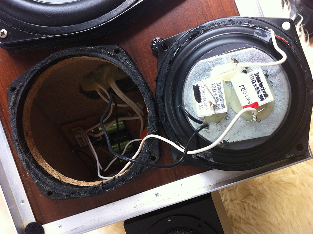

Re: Minder voelbaar laag naar modificatie speakerfilter
Eigenlijk zou dan de hele boel met een meetsetup opgemeten moeten worden, en een nieuw filter vanaf de grond af ontwerpen en bouwen
Dan is het nog maar de vraag of het geluid oplevert waar de aan gewend is. (geraakt.)
Die metalen bus is de ingang ?

Zit er nou zo'n groot gat in het hout welke de afscheiding tussen de ruimte van het mid en die van de bas vormt.? Waar de interne bedrading doorheen loopt ? Als dat zo is dan is dat ook niet goed.

1. Oude zou inderdaad niet meer optimaal zijn geweest, maar punch ken ik ook van een ander paar wat ik ooit gehoord heb...ds23man schreef:Eigenlijk kunnen er de volgende dingen aan de hand zijn:
2. Ik denk zeker dat het niet meer helemaal het originele filterontwerp is (maar geen idee of het een standaard filter is wat voor elk 3-weg ontwerp gebruikt wordt of dat het toch wat specifieker voor dit type luidspreker ontworpen is??
3. Dat zou inderdaad kunnen (er is in ieder geval geen extra isolatie toegevoegd)
4. Dat zou ik moeten achterhalen en als dat zo is lijkt het me geen goede om de 'midtoner zachter te zetten' maar daar aan wat te veranderen.
5. Ja, dat maakt het puzzelen lastig.

Nee dat is de doorvoer van de bedrading naar de tweeter die losstaat op de kastray5150 schreef:Die metalen bus is de ingang ?
http://www.audiocircuit.com/A-Images/AA ... 06-HEV.jpg
Nee zit geen groot gat tussen ruimte van de midtoner en de woofer (wel veel kitOlaf Markus schreef:Zit er nou zo'n groot gat in het hout welke de afscheiding tussen de ruimte van het mid en die van de bas vormt.? Waar de interne bedrading doorheen loopt ? Als dat zo is dan is dat ook niet goed.

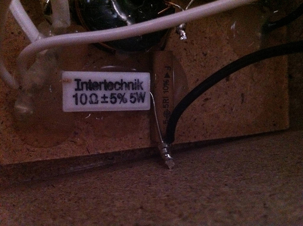

Als ik het zo op de foto's zie, zijn de originele spoelen hergebruikt. De filters zijn echt voor deze kasten ontworpen.
Nou nog wat
van het dempingsmateriaal.
Nou nog wat

Waar je voor moet zorgen is dat de woofer goed kan ademen naar de poort. Dat dit niet verhinderd word door dempingsmateriaal. Ook dat de poort zelf niet (te) vol gepropt zit.
Ik denk niet dat de originele spoelen gebruikt zijn (heb het nu even over de grote spoel die in een oranje omhulsel zit (merk Intertechnik, geen idee of dat dat al bestond begin jaren 80 waaruit deze speaker dateert), daarnaast heb ik ook het afval gezien (wat afkomstig was van het oude filter)ds23man schreef:Als ik het zo op de foto's zie, zijn de originele spoelen hergebruikt. De filters zijn echt voor deze kasten ontworpen.
Nou nog watvan het dempingsmateriaal.

Die spoel is echt oud, intertechniek gebruikt al decennia zwarte spoelhouders.
Dus er zit glaswol in? En in de pijp?
En vroeger oranje dus?
In de pijp zit volgens mij ook glaswol...

Valt me trouwens op dat de woofer en de tweeter gewoon een 12 db filtering hebben, bij de mid echter staat er alleen maar een condensator in serie, dus geen spoel parallel, geen correctienetwerk, niets.
Ik kan me niet voorstellen dat dat lekker klinkt.

Nee, dat kan echt niet inderdaad, en als je dan die filters van Vhond bekijkt, een spoel die een keer uit een sloopsysteem is gehaald en een handje vol elco's en kleine mkt condensatoren en daar dan 250 euro voor vangen, dat is geen klantenservice.
Dan ook nog eens de originele filters wegmaken, daar zal hij ook wel weer wat vanaf hebben geplukt om een "modificatie" voor een aankomende klant mee uit te voeren.
Dit kan gewoon niet , iedereen mag een boterham verdienen maar dit is in mijn ogen niet de manier.
Die elcos en mkt's heeft ie nog voor inkoopprijs ook. ik denk dat het hem 10 a 12 euro aan materiaal heeft gekost.
Als ik zou overdrijven dan zou ik voor 100 euro materiaal kopen en 100 euro arbeidsloon vragen, dan heeft hij voor 200 euro twee bloedmooie filters, dat is nog steeds 50 euro goedkoper.

Hij had gewoon even wat meer aan condensatoren uit moeten geven, gewoon wat basic MKP's, niets exotisch dan had hij in plaats van 12 euro misschien 40 euro kwijt geweest en 210 euro in zijn zak gestoken, maar dan had het resultaat misschien beter geweest, even afgezien dat er waarschijnlijk van de filter afstemming niet veel klopt. ik gaf eerder al aan dat er bij de mid unit er alleen maar een condensator in serie staat waardoor de mid unit afgezien van de lage tonen eigenlijk als een soort breedbander werkt, dus het klopt wel dat Vhond constateert dat de stemmen er meer uit komen, gaat hij echter goed luisteren dan zal hij ook merken dat het allemaal wat te veel van het goede is en dat de balans tussen mid en mid-hoog in verhouding met de rest niet klopt. de bas en top hoog zullen achter blijven.
De "bouwer" weet dit ook donders goed en heeft daarom aangeboden de mid unit zachter te laten spelen, dat is geen oplossing, er moeten knappe filters gebouwd worden die afgestemd zijn op de drivers en niet zomaar alleen maar één condensator voor de mid unit.
Als de "bouwer" inderdaad die spoel had hergebruikt, hoewel ik nog steeds denk dat de gelijkstroom weerstand er van te hoog is, en hij had gewoon basic MKP's toegepast en een filter gebouwd welke geijkt is voor deze units en het ook nog eens netjes had opgebouwd dan had hij voor een paar tientjes knappe filters die een goed geluid weergeven kunnen leveren en dan had hij zich zonder te schamen 250 euro in rekening kunnen brengen. Want dan had Vhond nu met kippenvel muziek zitten luisteren en content geweest met zijn investering.
