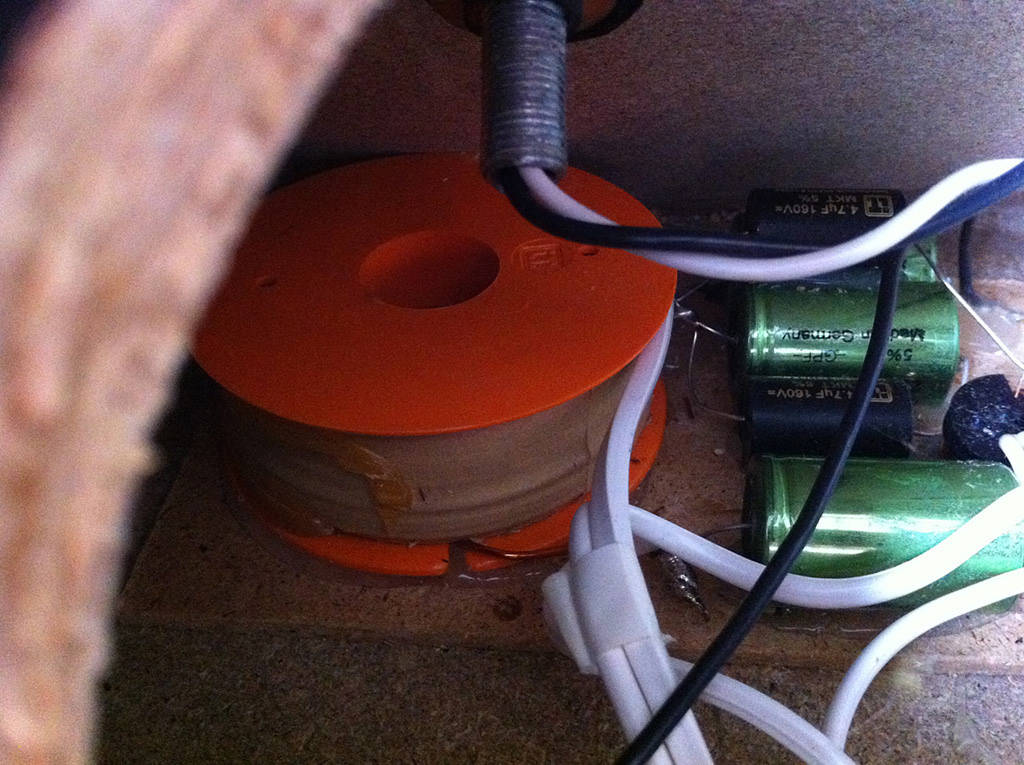

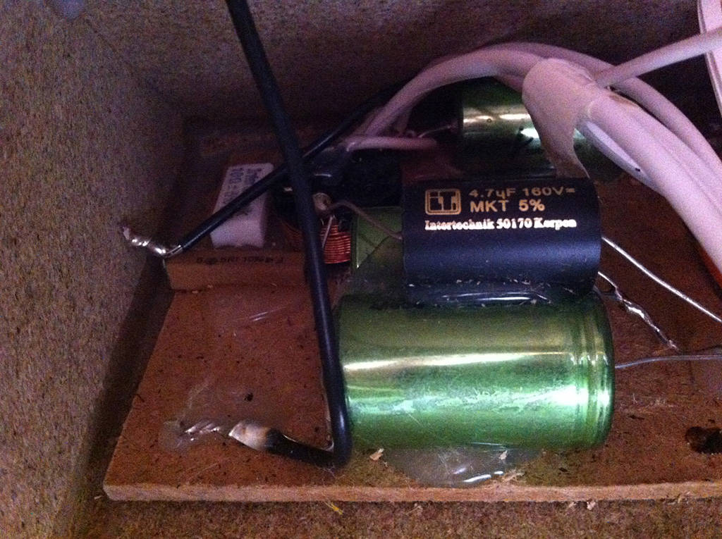

Dit is overigens een foto van de componenten van het hardwired filter En dit een foto van de midtoner waar al weerstanden op aangebracht zijn door de bouwer (los van mijn bevindingen, deze zaten er niet in originele toestand!)

Het enige wat hij aan het filter heeft gedaan in mijn ogen is aan de serie elco's van zowel de tweeter als ook de middentoner een MKT weerstand parallel gesoldeerd waardoor de totaalwaarden van de condensatoren niet meer kloppen.
Verder heeft hij de tweeter willen verzwakken met de witte weerstanden, totaal gezien heeft hij een L-pad gecreëerd van een serie weerstand van 5 ohm in serie en een 20 ohm parallel met de tweeter.
Het mooiste zou zijn om het originele filter opnieuw op te bouwen met mooie spoelen en nette MKP condensatoren van de juiste waarden.

Aan de spoel te zien is dat al wat ouder spul en zijn de groene Elko's nieuwe en in waarde waarschijnlijk samen met de zwarte MKT's weer zoals origineel. Een budget oplossing ipv alles MPT, werkt prima.Olaf Markus schreef:Het enige wat hij aan het filter heeft gedaan in mijn ogen is aan de serie elco's van zowel de tweeter als ook de middentoner een MKT weerstand parallel gesoldeerd waardoor de totaalwaarden van de condensatoren niet meer kloppen.
Als je laag kwijt bent is dat heel vreemd, een filtermodificatie waarbij iemand nauwelijks verschil merkt is logischer. Is het filter anders gemaakt dan kun je laag kwijt zijn, maar met nieuwe componenten hoort het midden/hoog niet ineens luider te gaan spelen.

Hierbij 2 extra foto's:
Helaas heb ik geen foto's van het oude filter, maar de nu gebruikte componenten zijn wel allemaal nieuw...

Ik vind het er nou niet bijster professioneel uitzien, goedkope filteronderdelen, aan elkaar geplakt met het elektrische lijmpistool...
Re: Minder voelbaar laag naar modificatie speakerfilter
Wat mankeert er aan het elektrisch lijmpistool? Tijdje geleden nog eens zo'n filter in handen gehad, 15 jaar oud, alles zat nog steeds rotsvast.ray5150 schreef:Ik vind het er nou niet bijster professioneel uitzien, goedkope filteronderdelen, aan elkaar geplakt met het elektrische lijmpistool...

Niet zozeer het lijmpistool zelf, meer het totale plaatje wat geen beste indruk op mij maakt.markbakk schreef:Wat mankeert er aan het elektrisch lijmpistool? Tijdje geleden nog eens zo'n filter in handen gehad, 15 jaar oud, alles zat nog steeds rotsvast.ray5150 schreef:Ik vind het er nou niet bijster professioneel uitzien, goedkope filteronderdelen, aan elkaar geplakt met het elektrische lijmpistool...
(draadgewonden) weerstanden die aan de magneet vast geplakt zitten. bedrading die met schilders tape aan elkaar gehangen is,
nergens een stukje krimpkous te vinden, alles houtje touwtje aan elkaar geknoopt en geplakt.
als dit "betere" bedrading is vraag ik me toch af wat hiervoor gebruikt is, telefoondraad ?
Ik bedoel, als je dit vergelijkt met de "plankjes" van Tony Gee, zijn die een toonbeeld van hoe verzorgd het er ook kan uitzien.

Flauwe grappen of niet , dit topic blijft steeds in hetzelfde rondje draaien. De vraag naar merk en type beantwoordt je niet, de fasetest schiet ook niet echt op. Zijn toch twee dingen die je in 5 minuten kan. Verder heb je het over een opener geluidsbeeld. Vermoedelijk staat de tweeter nu iets harder en dat geeft ook een verminderd laag effect.
Dat vroeg Olaf woensdag al, nu zijn we nog geen millimeter verder.Olaf Markus schreef:Om wat voor een luidsprekers gaat het hier?
Hebben is één, vrijgeven is twee...RobertD schreef:Plaats eens een schema van vóór en ná de modificatie? Dat moet jouw leverancier toch wel hebben?
Fasetest is ok.ds23man schreef:Flauwe grappen of niet , dit topic blijft steeds in hetzelfde rondje draaien. De vraag naar merk en type beantwoordt je niet, de fasetest schiet ook niet echt op. Zijn toch twee dingen die je in 5 minuten kan. Verder heb je het over een opener geluidsbeeld. Vermoedelijk staat de tweeter nu iets harder en dat geeft ook een verminderd laag effect.
Het gaat om 3 weg speaker Hepta CR-LUX (transmissielijn) (wilde en wil niet met naam en toenaam iemand te schande maken die in mijn opinie zijn vak serieus neemt)
Oude filter heb ik niet meer (ligt bij de bouwer in de prullenbak)
Schema heb ik niet (ga ik misschien nog wel naar vragen). Begrijp dat aan de hand daarvan betere uitspraken te doen zijn, maar weet niet of ik ik die 'zomaar' krijg. Daarbij wil ik eerst zelf beter beslagen ten ijs komen voordat het een heen en weer gemail wordt. Daarbij heeft hij aangeboden om terug te komen. (met de oplossing de midtoner wat 'zachter te zetten'). Ik snap dat dat de makkelijkste oplossing is aangezien de rest behoorlijk vastgelijmd zit, maar of dat de oplossing biedt die ik wens???
