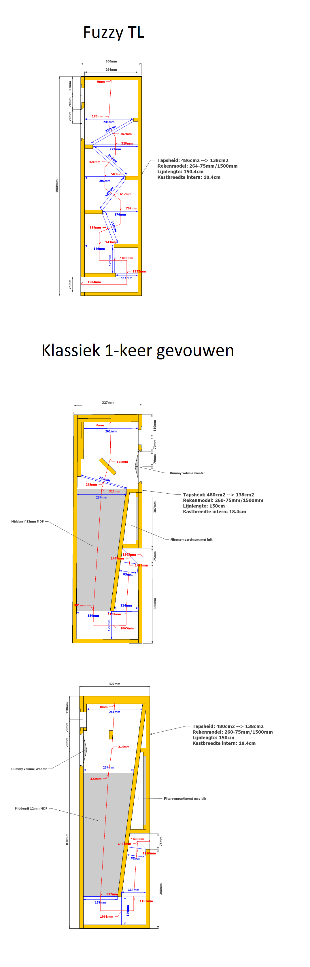

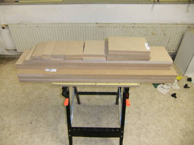

De tekeningen zijn uiteindelijk gedestilleerd tot 3 versies:
En het houtpakket voor de 1e testkast is binnen :yeah:
Ik ben het meest gecharmeerd van de middelste versie, maar als eerst ga ik de Fuzzy TL proberen.
Daarna een van de andere meer klassieke TL's, of gewoon allemaal als ik mij verveel :hide:

Mooi, ik ga van de week ook hout halen. :yeah:
Maak jij eerst één testkast, om bijv wat metingen aan te doen, of gelijk 2?

Het lijkt me een pakket voor 2 stuks fuzzy TL

Klopt, het worden gelijk 2 stuks om ook lekker te kunnen luisteren.
Plus het is handig bij het experimenteren met de demping, 1 kast kan dan steeds als referentie worden gebruikt.
Met: Visaton wol, Sonofill, Flamex vlakschuim, Akotherm & Rumoh cloth mat, wordt dat nog een aardige onderneming zo meteen.
Het voordeel is ook dat de kasten later nog gebruikt kunnen worden met drop-in alternatieven.
Scanspeak Discovery 18W & Mission CP168 passen er zo in bijvoorbeeld.
Ik zie trouwens dat de maten nauwelijks te lezen zijn, jammer in het originele bestand (190kb) is het haarscherp.
Kan het eventueel vervangen met losse plaatjes als daar behoefte aan is.
Gefixed, met dank aan Mario
Zelfs met Photoshop is het moeilijk leesbaar te krijgen. :hide:
Re: Project 03: 2-weg Wavecor/Vifa TL
Afbeeldingen met tekst waarvoor een reductie tot 1536 pixels te sterk is, behouden hun oorspronkelijke afmetingen wanneer ze als ZIP-bestand worden bijgevoegd.
In dit geval kan het ook een oplossing zijn om de plaatjes onder elkaar te monteren. Om verticale collages als deze mogelijk te houden worden afbeeldingen enkel in de breedte gereduceerd tot 1536 pixels als de hoogte minimaal een factor 1,8 groter is. T.o.v. een ZIP-bestand is het voordeel dat een collage als afbeelding in de post wordt getoond. O:)

Oh maar dat was ik ook van plan hoor, 1 zijkant laat ik open om dicht te schroeven/ te klemmen.
Heej kijk, dat is goed om te weten :).
De forum fotobewerking verdient ook een dikke pluim, de compressie is geweldig en toch blijven plaatjes mooi.
Ik zal de tekening aanpassen.

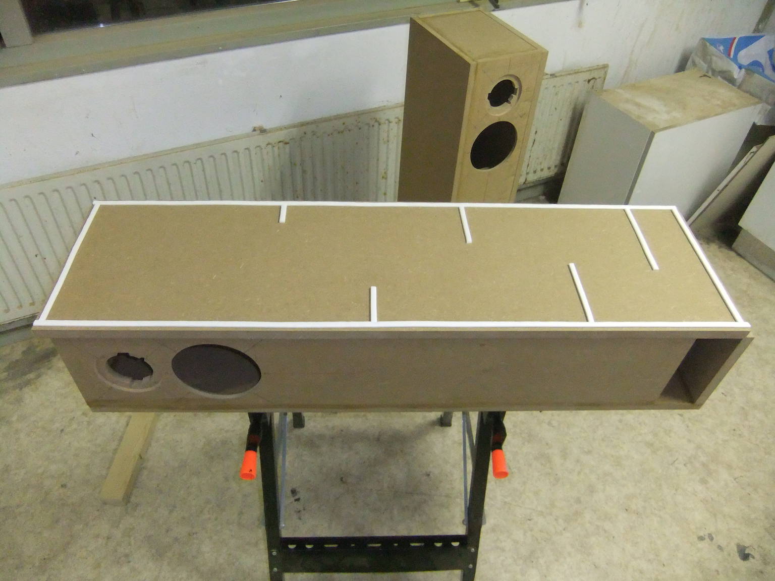

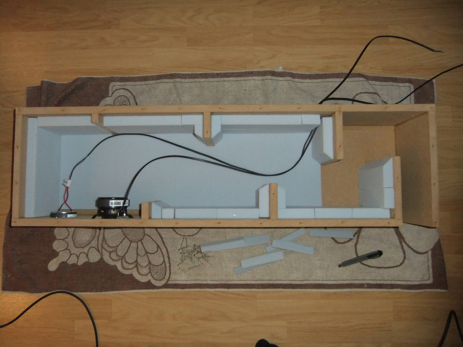

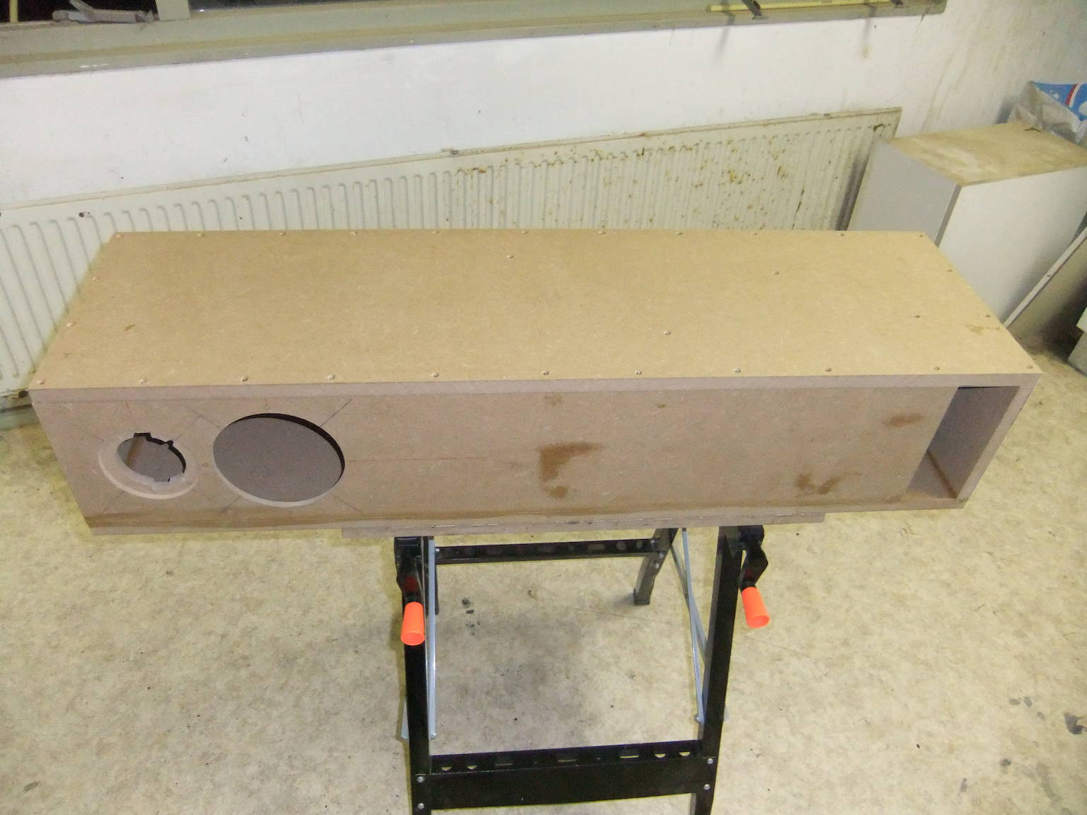

Bericht door Chris_T »

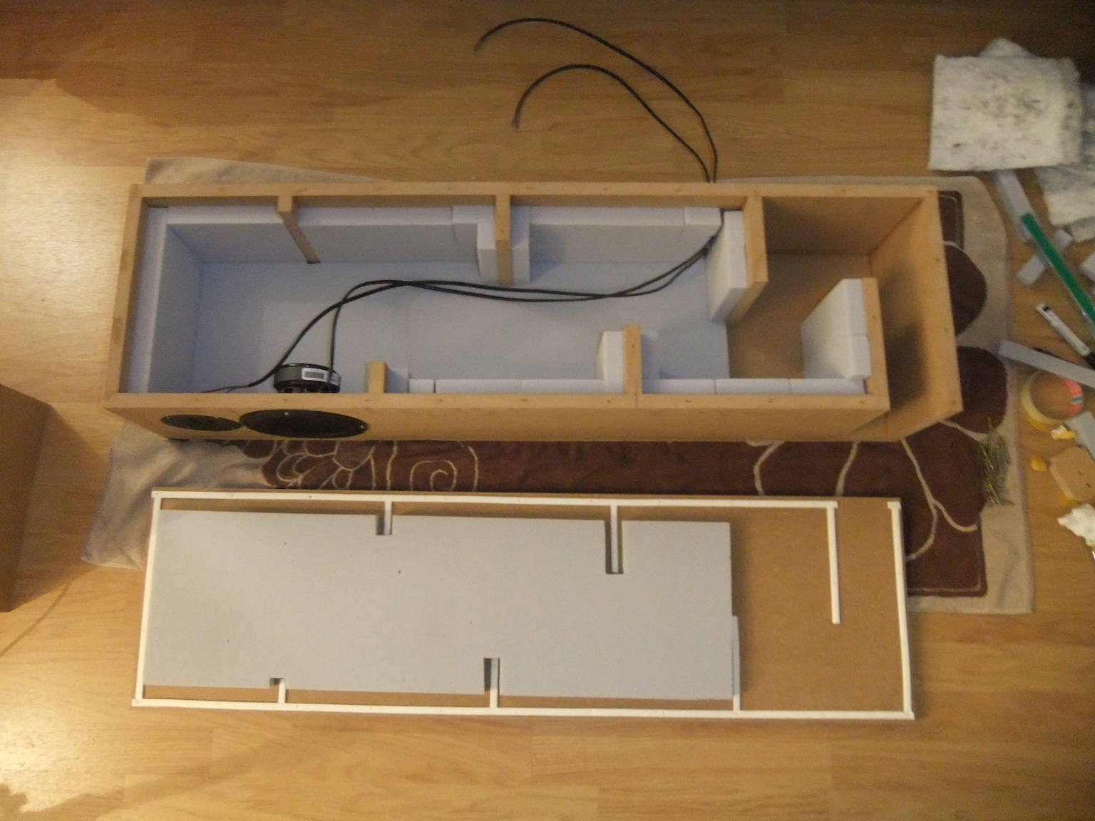

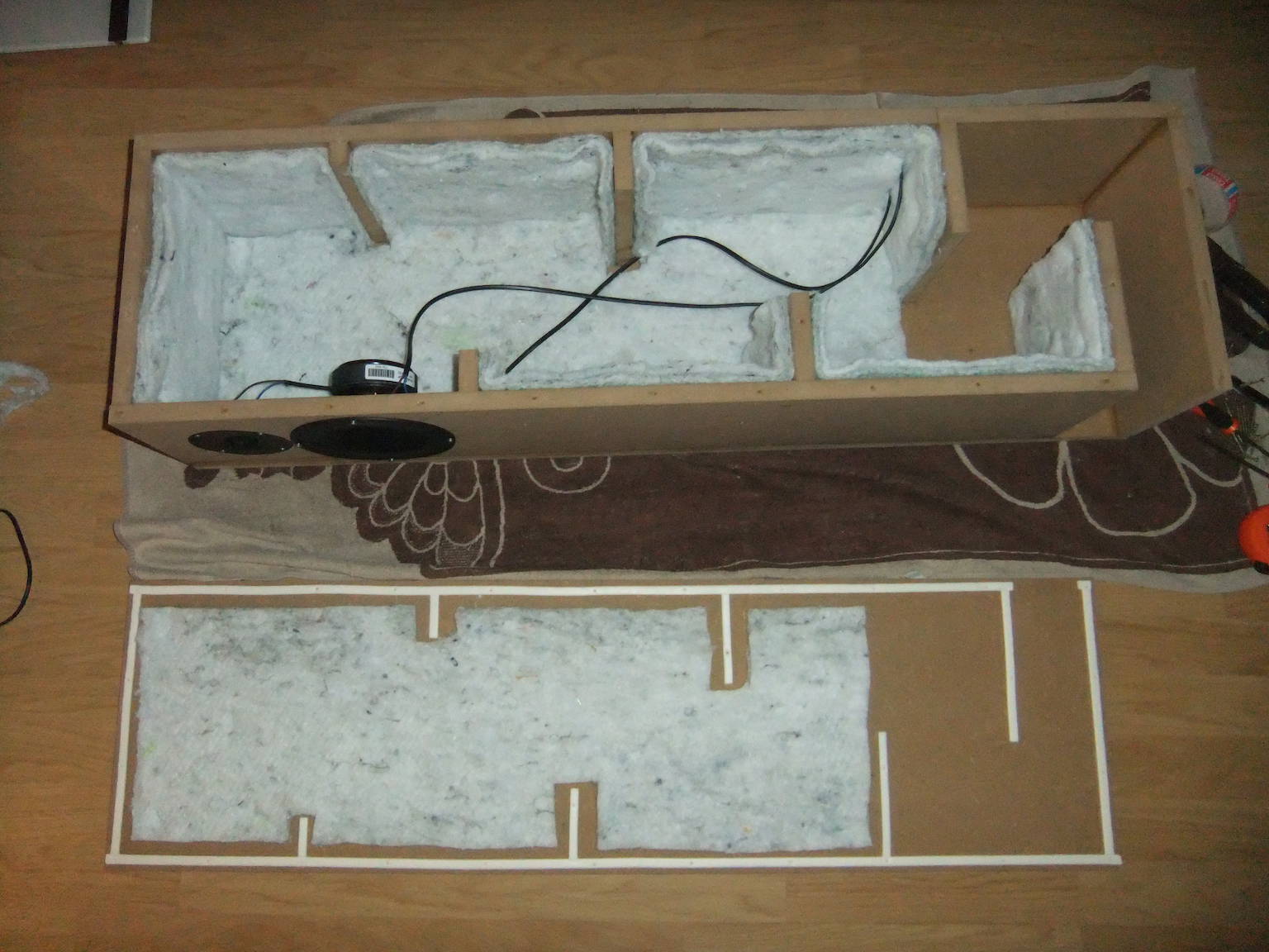

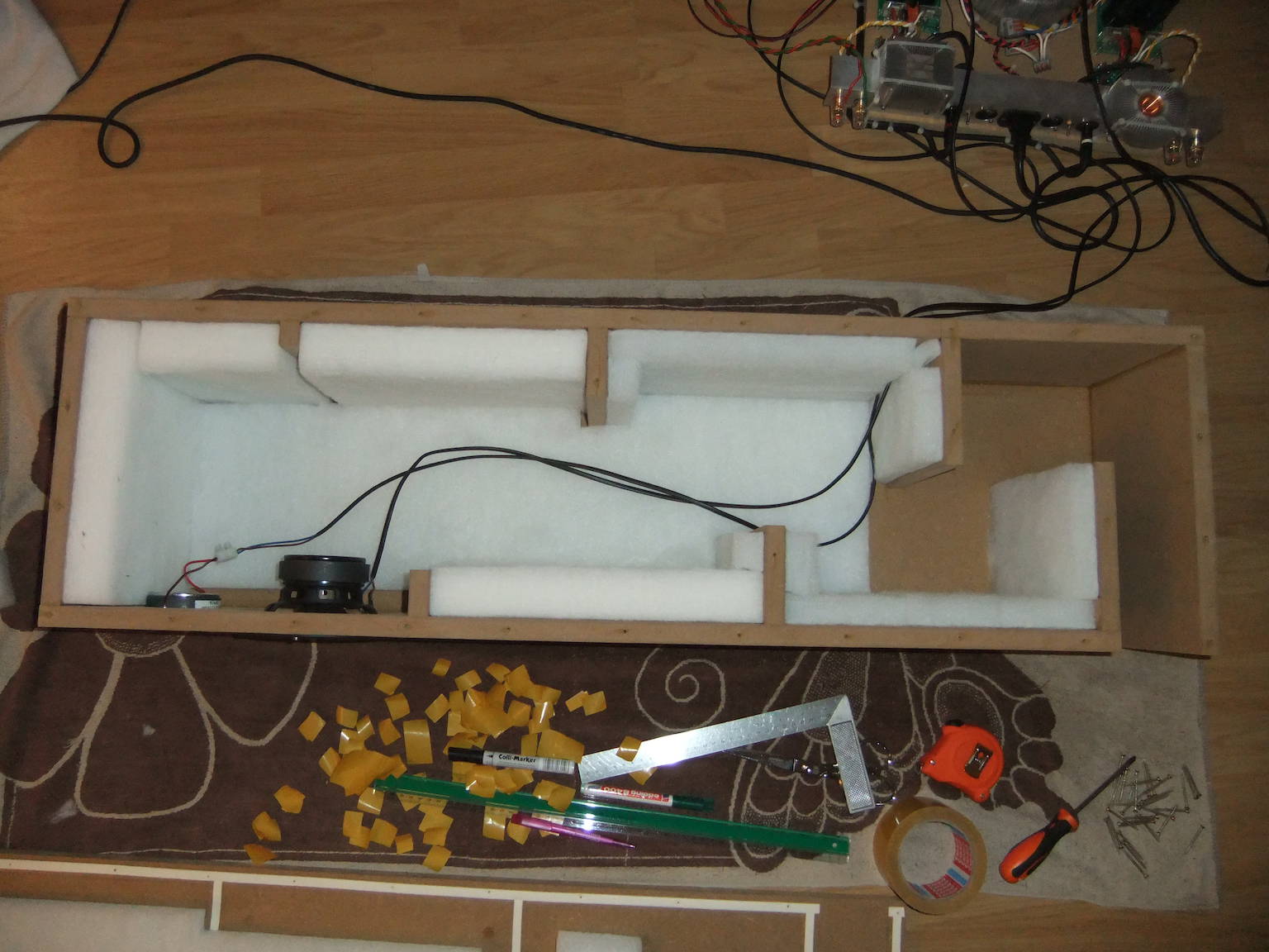

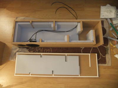

Dumdumdumdaa:
De testkasten zitten al een weekje in elkaar maar ik ben zo in de weer geweest dat ik geen tijd had om dit draadje bij te houden.
Van beide kasten heb ik 1 zijkant open gelaten en met tochtband afgeplakt.
De kast zal een beetje lek zijn maar voor testdoeleinden is het prima.
Volgende keer neem ik alleen wel dikkere schroeven.
Er zitten nu 3x40 splaanplaat schroeven in, maar die pakken nauwelijks vlees met het zachte mdf.
Deze week ben ik verder aan de slag gegaan met 2 soorten demping en wat metingen, zelfs een 1e filter zit al in elkaar :), maar daarover later meer.
De eerste speaker is met clothmat van Rumoh bekleed en vastgezet met een paar nietjes:
De tweede speaker is met flamex uitgevoerd. Het vastzetten daarvan wilde in eerste instantie alleen niet lukken.
Normaal klem ik de stukken gewoon tussen de wanden in, maar hier had ik alleen reststukjes over.
Tape wil helaas niet plakken op het melamine schuim, dus heb ik de lijmpistool er maar bijgehaald en alles met een paar drupjes gefixeerd.

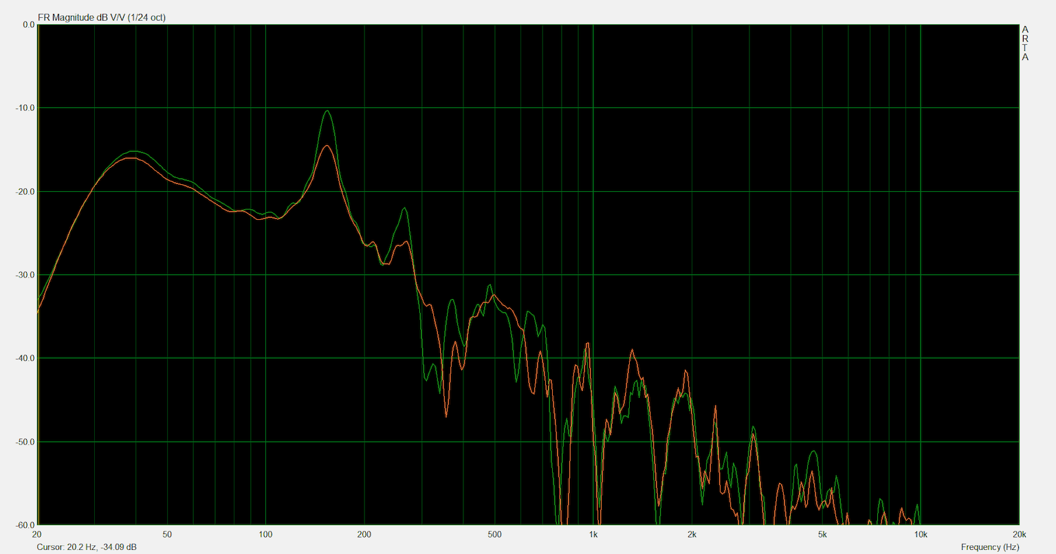

Ik heb de 1e boventoon/storing toch best onderschat, met de demping die ik nu geprobeerd heb komt deze er nog hard doorheen.
Dat probleem is veel beter aan te pakken met 2 woofers denk ik.
Gelukkig valt de storing met muziek veel minder op dan met een sinus.
Het is denk ik ook niet erger dan de output van een slotpoort bij een gewone bassreflex luidspreker.

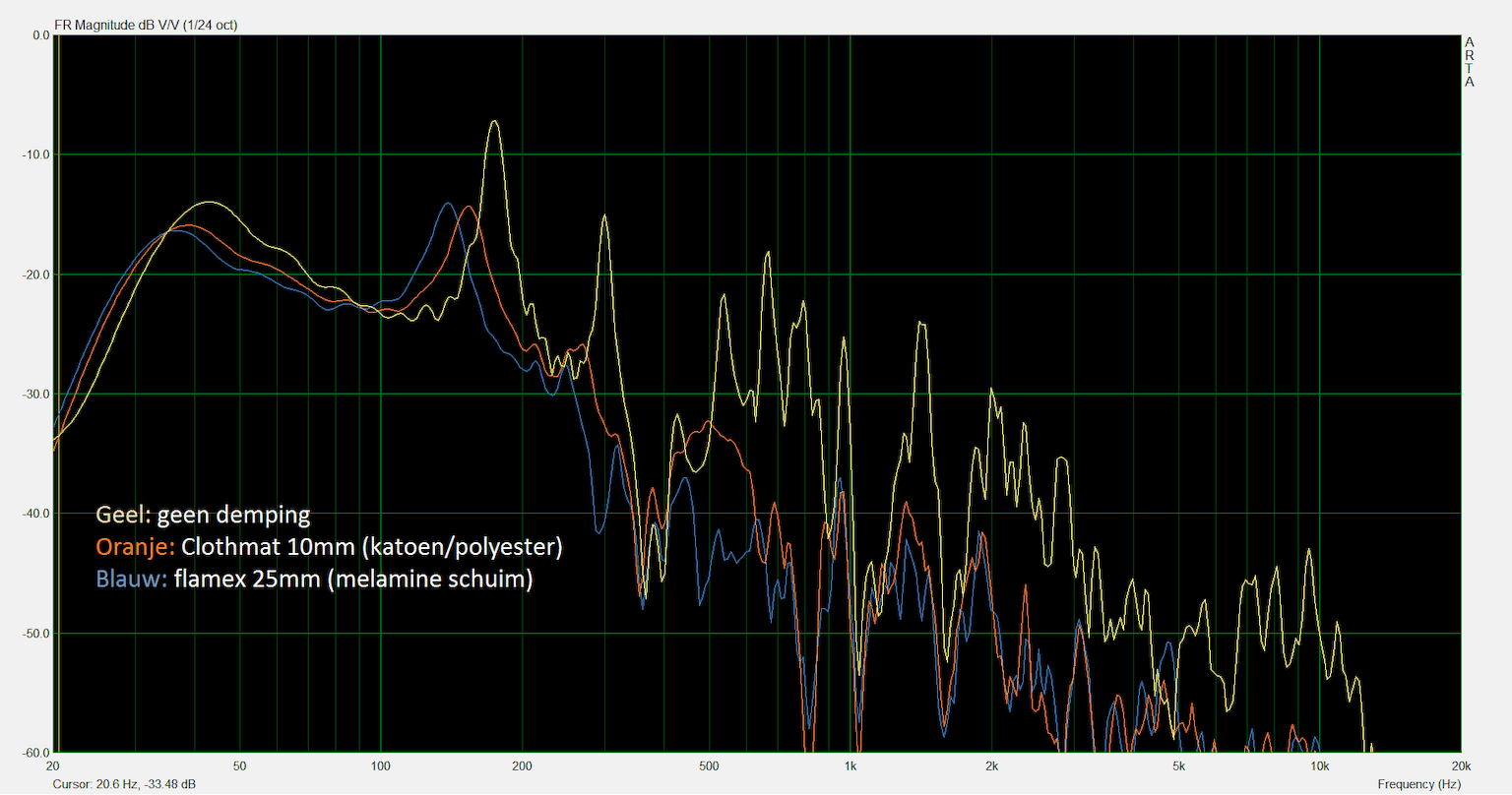

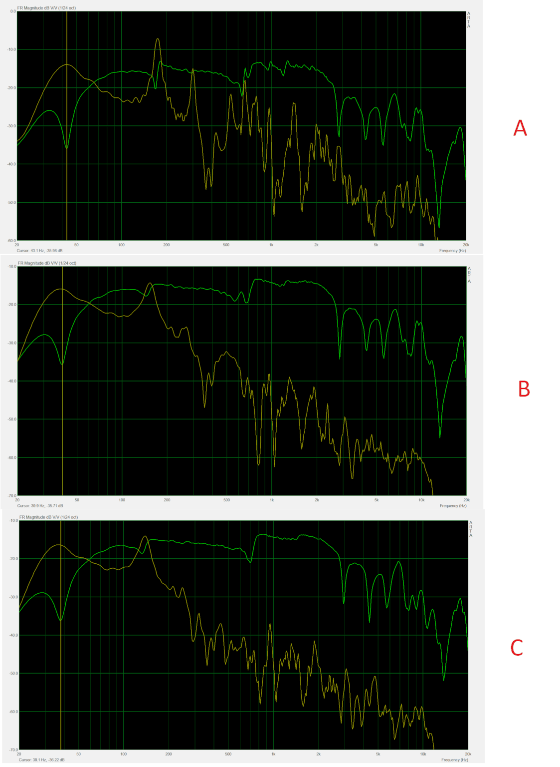

De metingen:
A = geen demping
B = clothmat bekleed (10mm)
C = flamex bekleed (25mm)
De effectieve lijnlengte is iets korter uitgevallen. Bij de sim was ik uitgegaan van een afstemming op 41Hz.
Maar het klopt dus heel aardig!
De invloed van demping is ook gigantisch, vanaf ca. 200Hz begint het echt te werken en is er een reductie van 10dB of meer te zien.
Bedenk ook dat de woofer nog niet gefilterd is en het dus veel erger lijkt dan het in feite is.
Flamex doet het verder beter dan clothmat in het lage mid, maar de verschillen zijn nu niet echt wereldschokkend te noemen.
Opvallend is dat alleen het bekleden van de kast al grote invloed heeft op de afstemming.
Als ik bij de lege kast uitga van een geluidssnelheid van 344m/s, dan kom ik met de clothmat op effectief 320m/s en met flamex op effectief 304m/s.

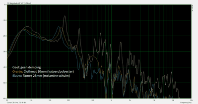

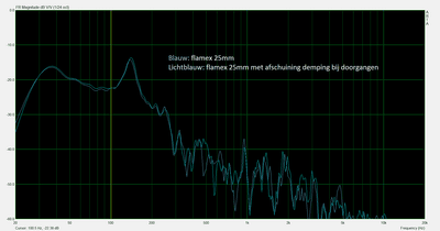

Hieronder zijn de verschillen in poortoutput nog beter te zien:

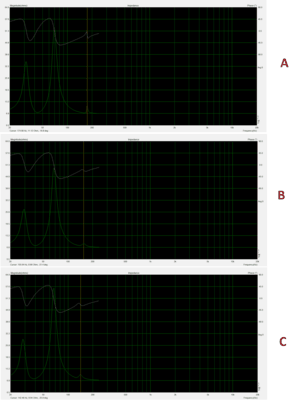

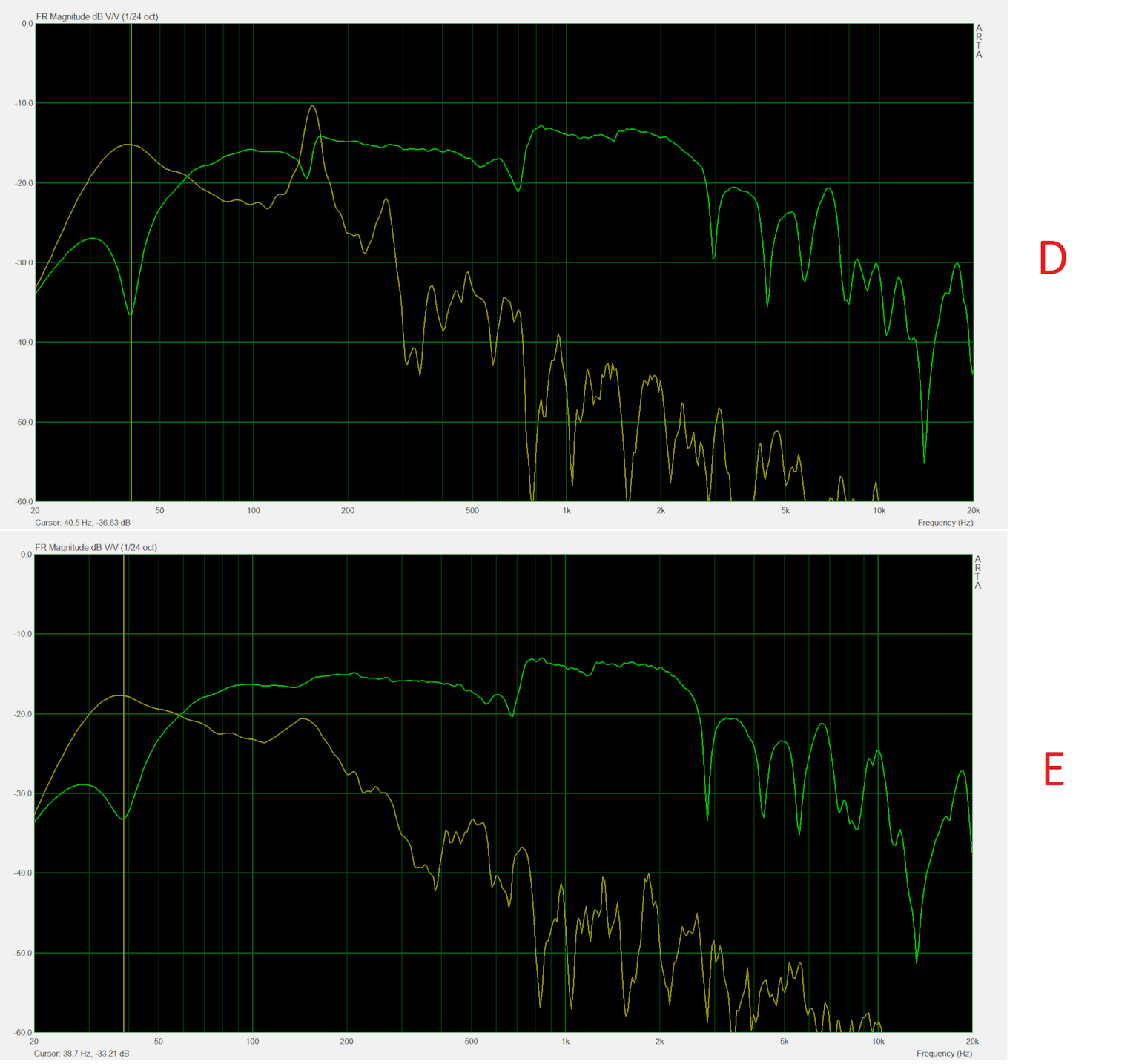

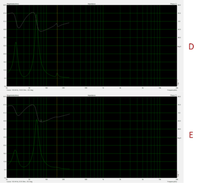

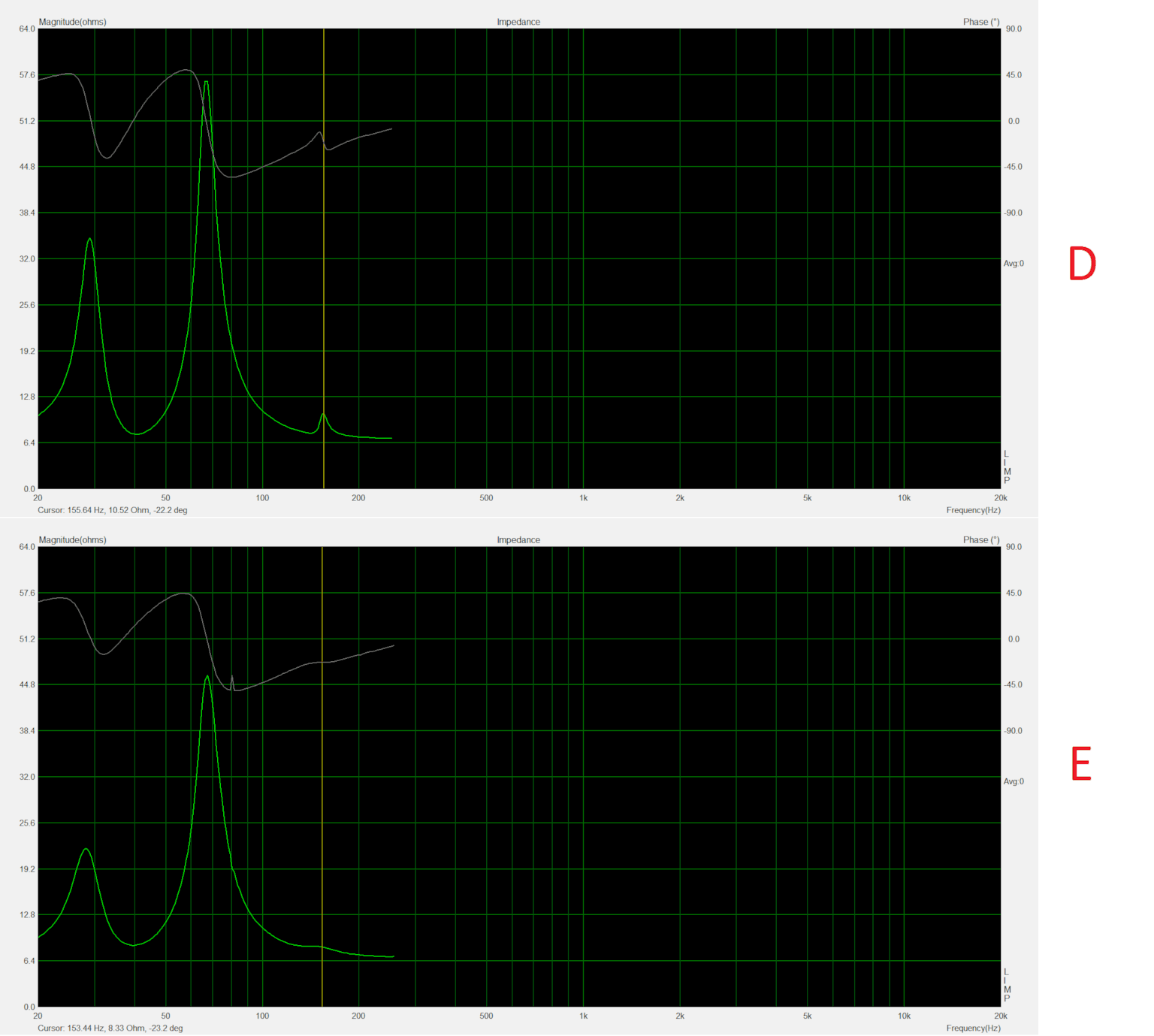

Om te kijken hoe het met de verliezen zit heb ik ook wat impedantiemetingen gemaakt:
Valt ook allemaal reuze mee! Niet erger dan een bassreflex. En dat voor een kast waarbij de zijkant erop geschroefd is.

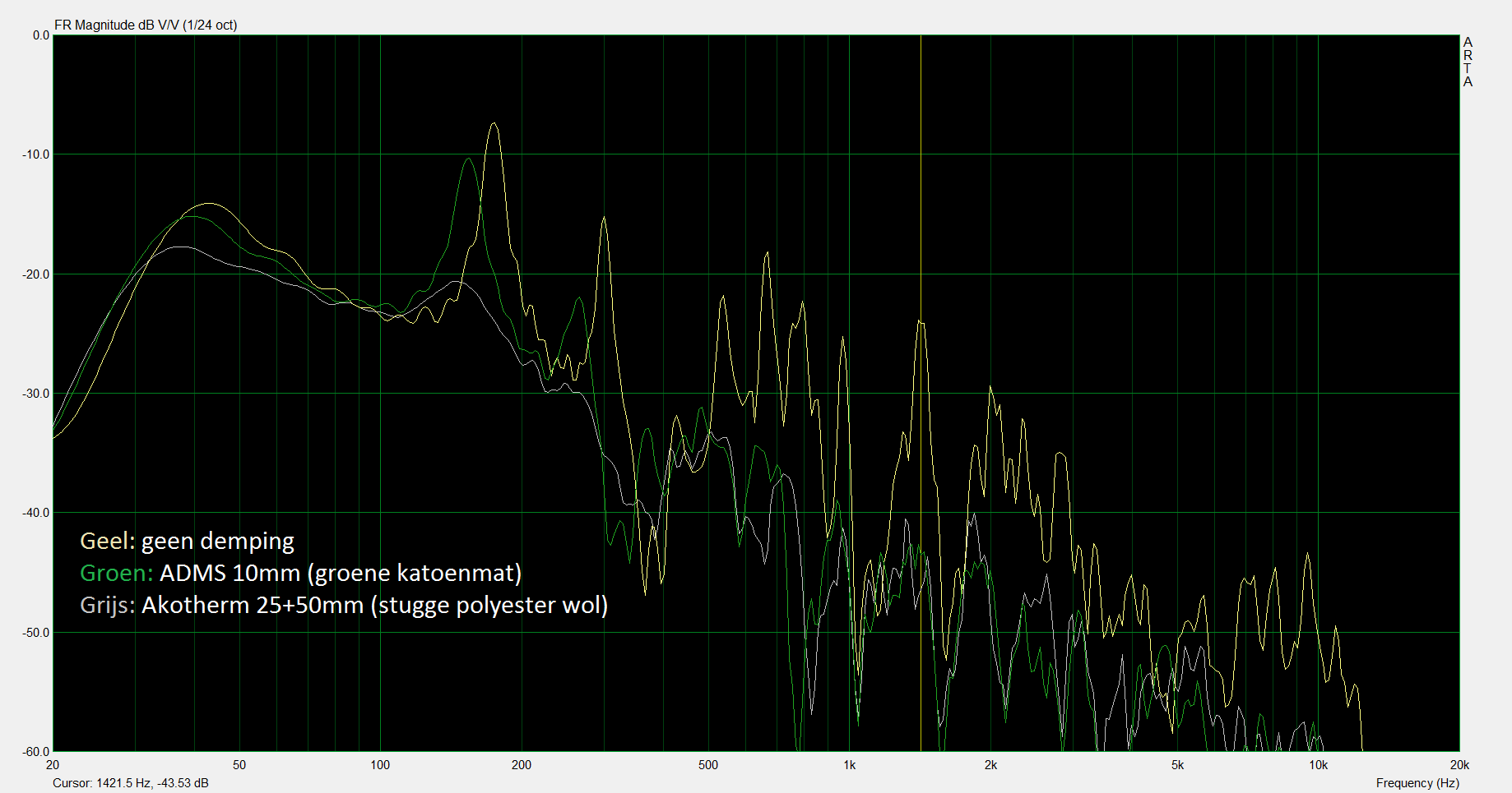

Er is niet veel gebeurd afgelopen week, maar er is een ding dat ik jullie niet wil onthouden.

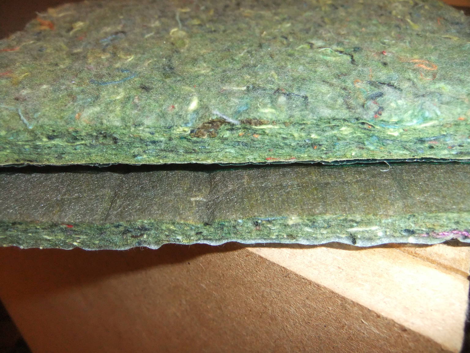

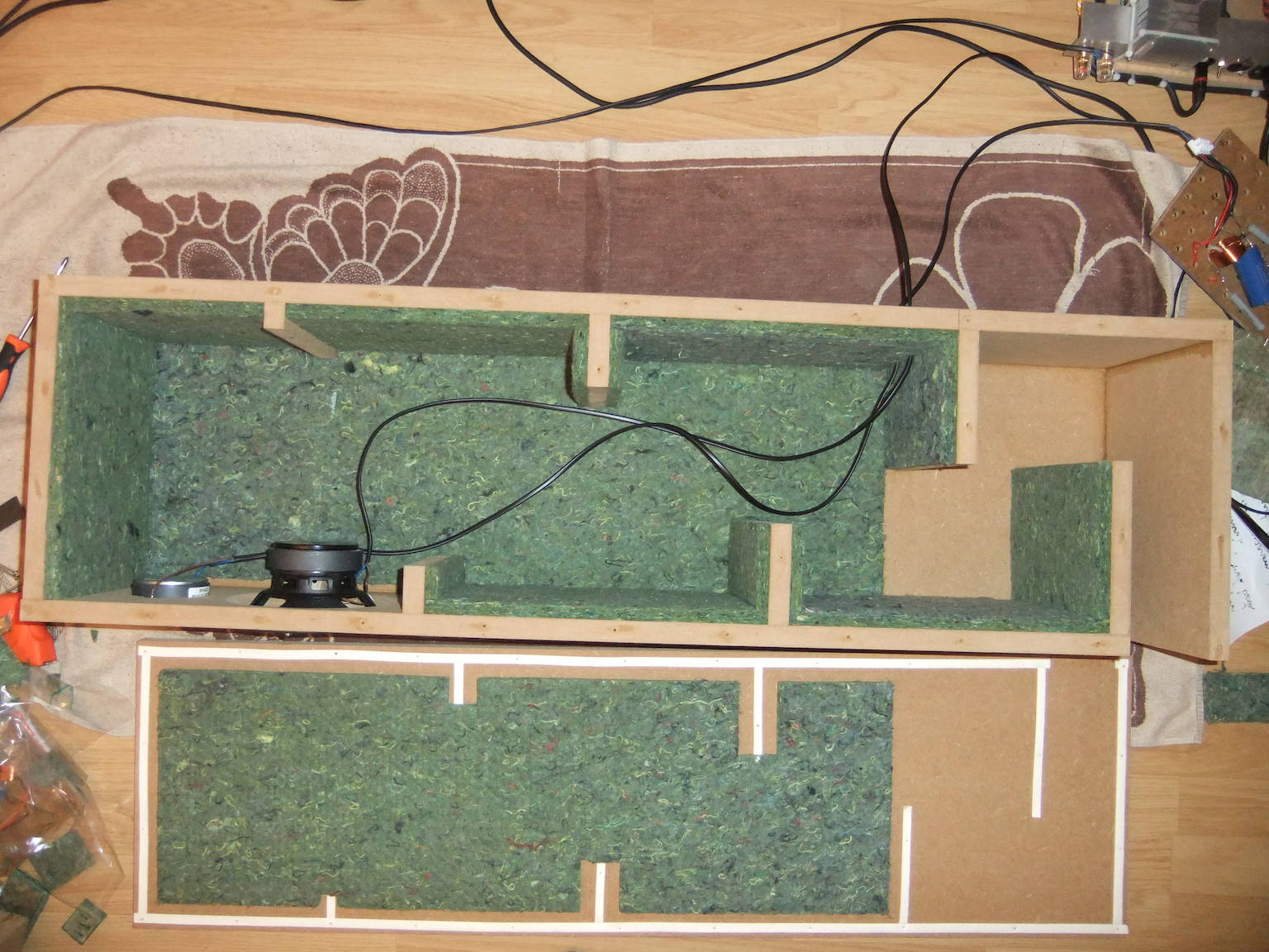

Ik ben voornamelijk op zoek geweest naar een goedkoop 'damping10' alternatief.
Iets wat daar sterk op lijkt, maar zonder die absurd hoge prijskaart.
Via via ben ik uiteindelijk op een aantal adressen hier in Nederland gekomen.
Wat blijkt: damping10 is helemaal niet speciaal en is gewoon een recycleproduct/dempingmateriaal dat in de jaren 60 voor auto's werd gebruikt :!:
Gelukkig zijn er nog een paar bedrijven die wel nuchter zijn en gewoon een eerlijke prijs vragen.
10mm dikte kost slechts €10/m2
Dat is N.B. 1/4 van de prijs van damping10...
Het enige verschil is dat de plaklaag streepvorming is en niet volledig (maar dat boeit ook niet echt).
http://www.admsnederland.nl/produkten.php
http://www.isoproq.nl/home/geluidsisolatie_voor_bodem/3
Met http://automobile-daemmstoffe.de/epages ... erMaterial als hoofdleverancier vermoed ik.
Het zet dan gelijk vraagtekens bij de monopoly positie van intertechnik, zijn er soms leveringsafspraken gemaakt of zijn andere zelfbouwwinkels gewoon niet op de hoogte van dit standaard product? :think:
Hoe dan ook, volgende week komt de bestelling binnen en dan kan ik verder aan de slag.

Dan de beloofde foto's & metingen:

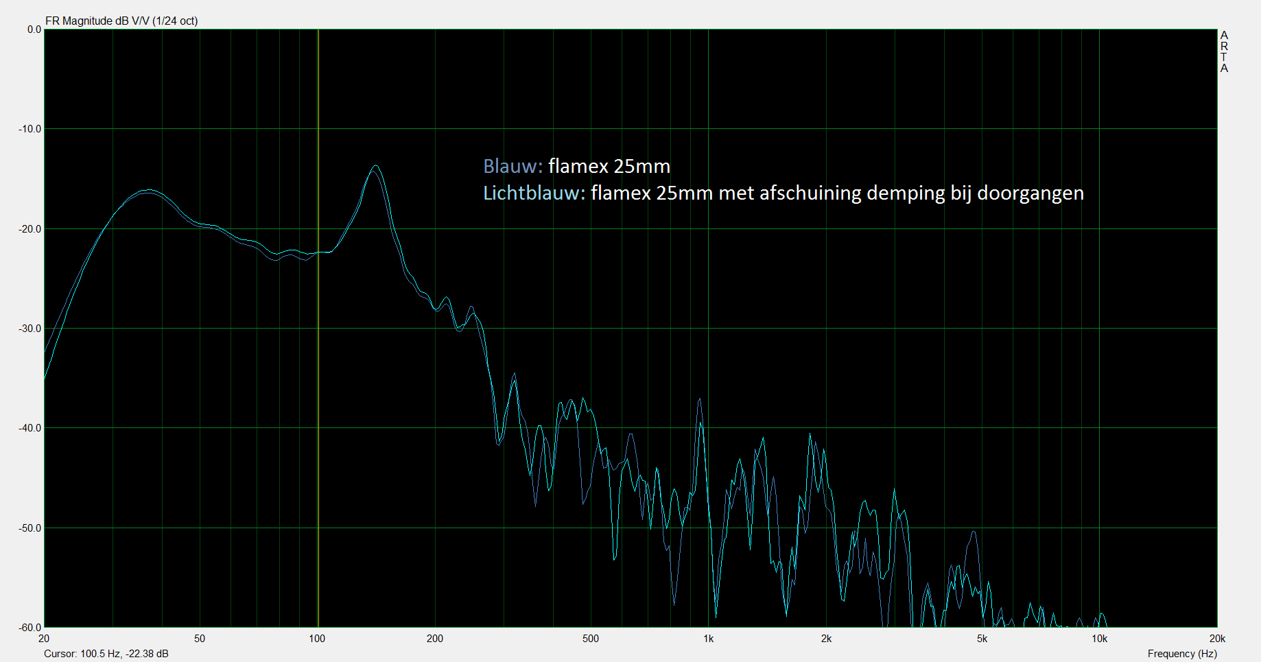

Als eerst heb ik gekeken wat het effect is van het 'vrijmaken' van de doorgangen met de flamex demping.
Met een dikte van 25mm vormt dat toch enigszins een belemmering.
De hoekjes zijn daartoe afgeschuind:
Deze kleine aanpassing zorgde er voor dat de afstemming 1Hz omhoog ging, van 38 -> 39Hz.
De terminus output heeft daar verder niet onder geleden:
De moeite waard om bij andere demping dat ook te doen!
Daarna was het testen van ADMS10 groen (het damping10 alternatief) en Akotherm aan de beurt:
Van Akotherm 25mm had ik helaas niet genoeg.
De boven, voor & achterwand zijn daarom gedeeltelijk met 50mm bedekt.
Van begin tot 1/3 van de lijn.
Heerlijk spul om mee te werken! Makkelijk af te tekenen & te knippen.
En door de baanvormige plaklaag ook geen gepruts om de beschermfolie eraf te halen \:D/ .
Dat is met damping10 wel anders ](*,) .
D = ADMS 10mm groen (damping10 alternatief)
E = Akotherm 25+50mm
Akotherm dempt wel erg goed, teveel eigenlijk.
De terminus output wordt ook flink omlaag getrokken :(.
Dat is ook goed te zien aan de impedantiemeting hieronder, waarbij de buik tussen de twee pieken duidelijk omhoog geschoven is.
Een teken dat er veel verlies optreedt.
Verschillen in terminus output:
ADMS10_groen v.s. clothmat:
Vanaf ca. 300Hz zijn de materialen gelijk aan elkaar, daaronder wint clothmat het duidelijk van de groene ADMS demping.
De materialen lijken verder veel op elkaar.
Beide zijn gemaakt van katoen alleen is clothmat een stuk zachter & meer flexibel.
Damping10 zal met zijn dichte toplaag nog minder zijn werk doen en pas goed inzetbaar zijn vanaf 500Hz vermoed ik.
Prima spul dus om echo's in een basskist te dempen, maar daar bestaat dus ook een goedkoper alternatief voor dat minstens zo goed werkt.
Owja, zoek de verschillen :!:
Met damping10 krijg je zelfs minder waar voor je geld, de dikte bedraagt 8mm..
Dikte van de ADMS10_groen: 10-12mm.
Beide materialen hebben verder een gelijke dichtheid en zijn kwalitatief gelijk aan elkaar.
Voor mij geen reden meer om voor het peperdure damping10 te kiezen.
