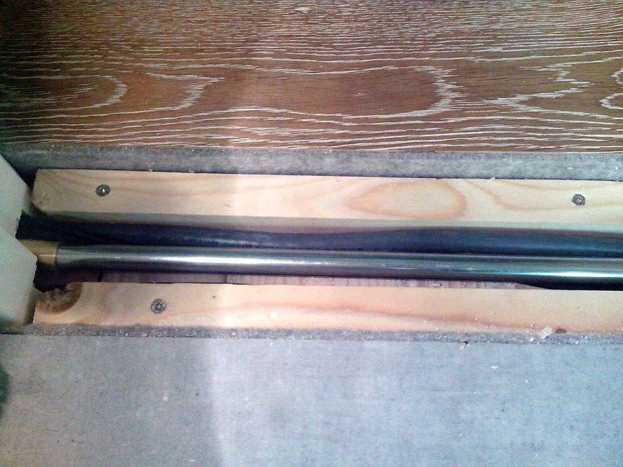

nou, hier istie dan, de zeer spannende foto van een kabel en een buis tussen een paar stukjes hout:

Prachtig, toch wel aan aarde gelegd, hè, die buis?

Aan een kant aan aarde dan wel.
Maar idd, anders heeft et nog niet veel zin :lol:
