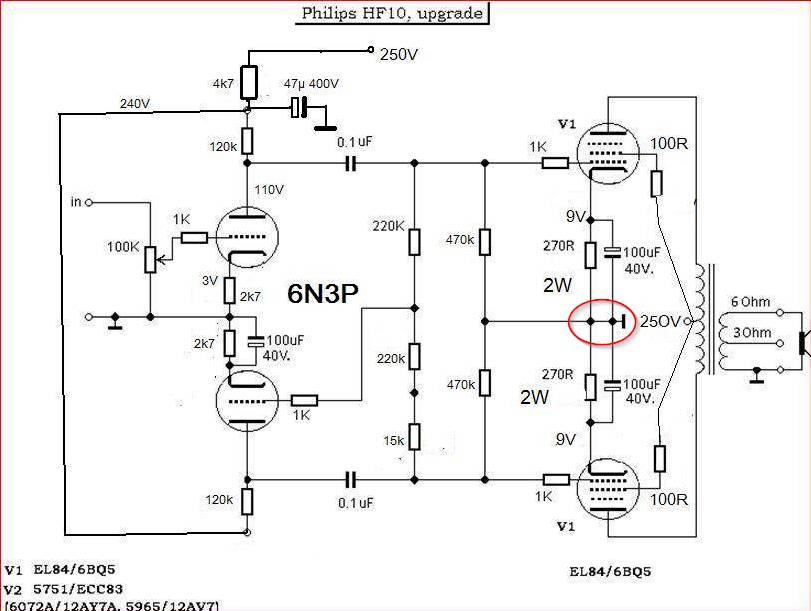

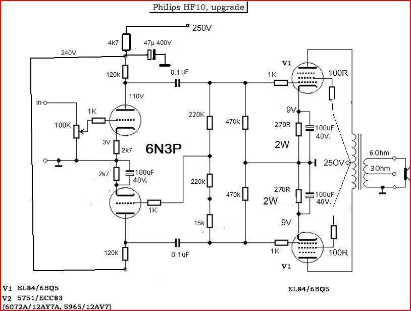

Geen transistor. Na de Delon brug een elco van 470uF. Deze spanning (320V onbelast, 278V belast) gaat naar de UGT. Via een weerstand van 4K7 en een elco van 220uF (ipv 47uF zoals in het schema) naar de 6N3P
Het oorspronkelijke schema.

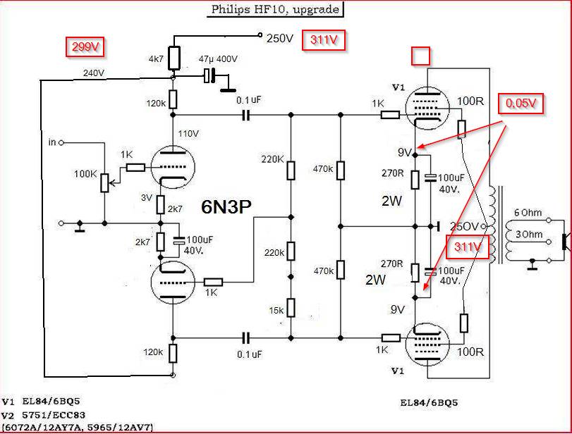

De spanningen in de versterker gemeten (geen luidsprekers of dvd aangesloten). In rust meet ik 311V, na de 4k7 weerstand 299V. So far so good.
Ik meet echter bij alle eindbuizen geen spanning op pen 2 tov aarde.

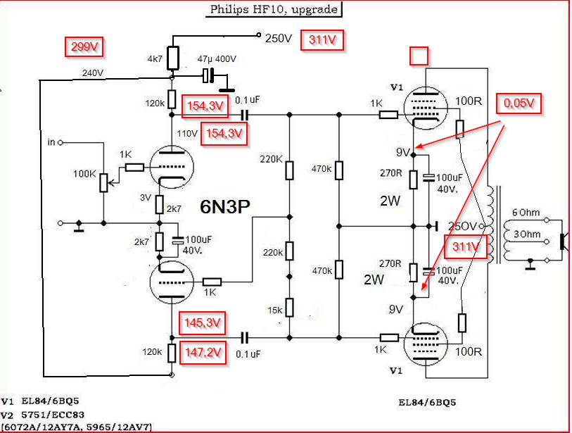

update: spanningen bij de 6N3P erbij gezet.

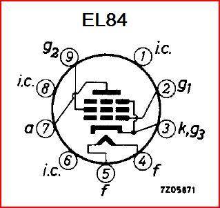

EL84: Pen 6 (g1) met pen 9 (nc) verwisseld. Dat zou misschien wel wat uit kunnen maken 8)
Re: Mengyue Mini EL84 ombouwen naar HF10 ontwerp
Je haalt de aansluitingen nogal door elkaar :(
Pen 2 is het stuurrooster (g1) niet de kathode en moet ook geen spanning voeren.
De kathode zit aan pen 3
i.c. is internaly connected, dus niks aansluiten.
De spanningen zijn een stuk hoger door de hogere voeding,hindert niet.Je mag wel de 4k7 naar de +311V vergroten,dan zakt de spanning op de triodes.Een grotere waarde heeft een grotere brom-onderdrukking.Mag gerust 10k zijn.
Inderdaad g1 (pen 9). 100R weerstand zat op pen 6.

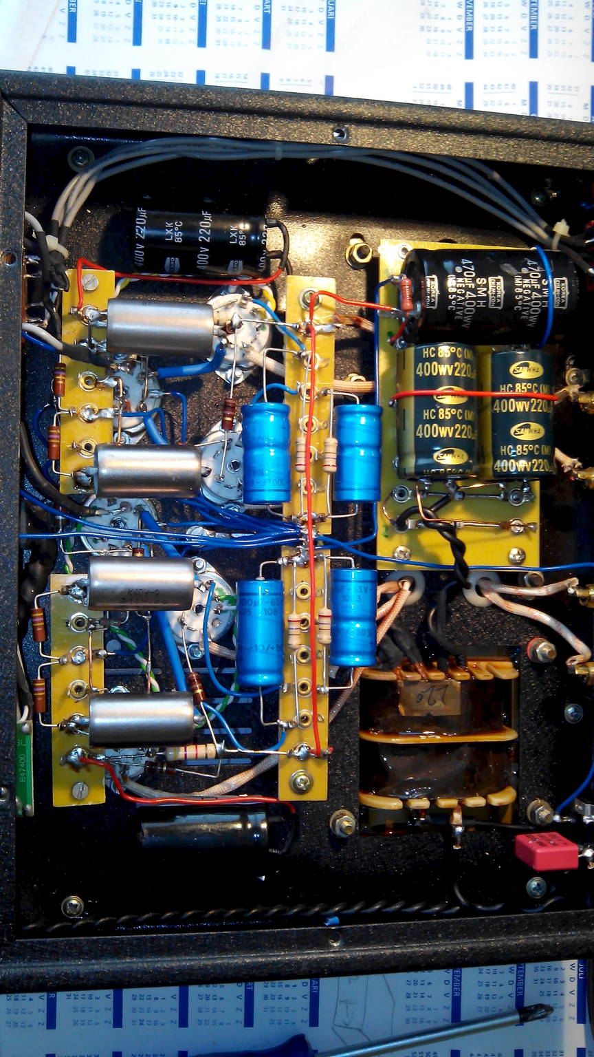

Ik kom er niet uit. Ik heb maar een filmpje gemaakt. Het is een scherpe brom (50 Hz met boventonen? Ratel?) die onafhankelijk is van de volumeregelaar. Of nu een dvd speler aangesloten is of niet maakt ook niet uit. De brom is gelijk weg bij uitschakelen.
http://youtu.be/zTL3NpDVohE
Hier ook nog een foto van de binnenkant en het schema. Als centrale massapunt heb ik het rood omcirkelde gedeelde genomen in het schema.
Pen 5 van de 6N3P, de massa van potmeter, etc. alles komt daar bij elkaar (blauwe draadjes).
