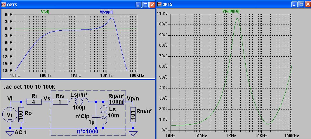

Op veler verzoek, hierbij een methode om de Cip te bepalen en de eerder gemeten waarden (zie het begin van dit topic) te controleren:
Als voorbeeld een niet zo beste (130-16kHz@-3dB) 8kΩ-UGT.
We meten vanaf de secundaire kant en rekenen de primaire gegevens om met n².
Vi is een stevige transistorversterker, die aangesloten is op een sinus-generator of soundcard-meetsysteem.
Ri is een 4Ω/5W-weerstand om de versterker te beschermen, Rm is een 1:100 spanningsdeler: 100kΩ/1kΩ.
We beginnen met Vi=1Veff (0dB), maar je kan ook hogere spanningen gebruiken, kijk niet vreemd op, als je andere waarden krijgt, want je zit in een hysteresislus met remanentie!
We meten Vp, dus in het echt n-maal hoger (32V) dan de geplotte Vp/n!
De -3dB laagaf-freqentie fl (hier 80Hz) wordt bepaald door Ls=Lp/n² en dus Ls=(Ri+Ris)/(2πfl)=(4+1)/500=10mH.
De opslingering bij fh (hier 16kHz) wordt bepaald door Cip en Lsp en daar volgt Cip uit: Cip=1/((2πfh)².Lsp)=1nF.
Als je geen duidelijke opslingering meet, kan je Cip ook uit een impedantie-meting halen, want die geeft een duidelijke piek bij de parallel-resonantie fp (hier 1k6Hz) met Lp, dus Cip=1/((2πfp)².Lp)=1nF.
Als je toch al een goed audio-meetsysteem hebt, kan je alle parameters uit impedantie-metingen halen, door een extra condensator (Cx) toe te voegen: Je kan dit ook met 'de hand' meten: Vi is met een goede sinus-generator en versterker constant over de volle bandbreedte, zodat je met een Ampère-meter in serie met Ri en de wet van Ohm de impedantie kan berekenen.
Lsp zit de K(oppelings)-factor, zoals in het begin uitgelegd.

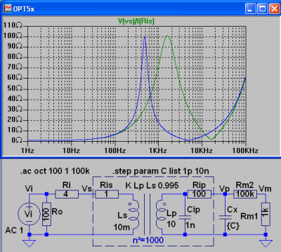

Groen is zonder Cx en blauw met, je ziet duidelijk een parallel-resonantie (fp) bij 100Ω en een serie-resonantie (fs) bij 1Ω
Die worden een stuk lager met Cx erbij en je kan meteen Cip uitrekenen: Cip=Cx/((fp/fpx)²-1), hier dus 10n/((1k6/480)²-1)=1nF.
Lsp wordt dan 1/((2πfs)².Cip)=100mH en Lp=1/((2πfp)².Cip)=10H.
Ter controle een realistische en betere (13-32kHz@-3dB) UGT: Reken alles zelf maar uit, of het klopt.

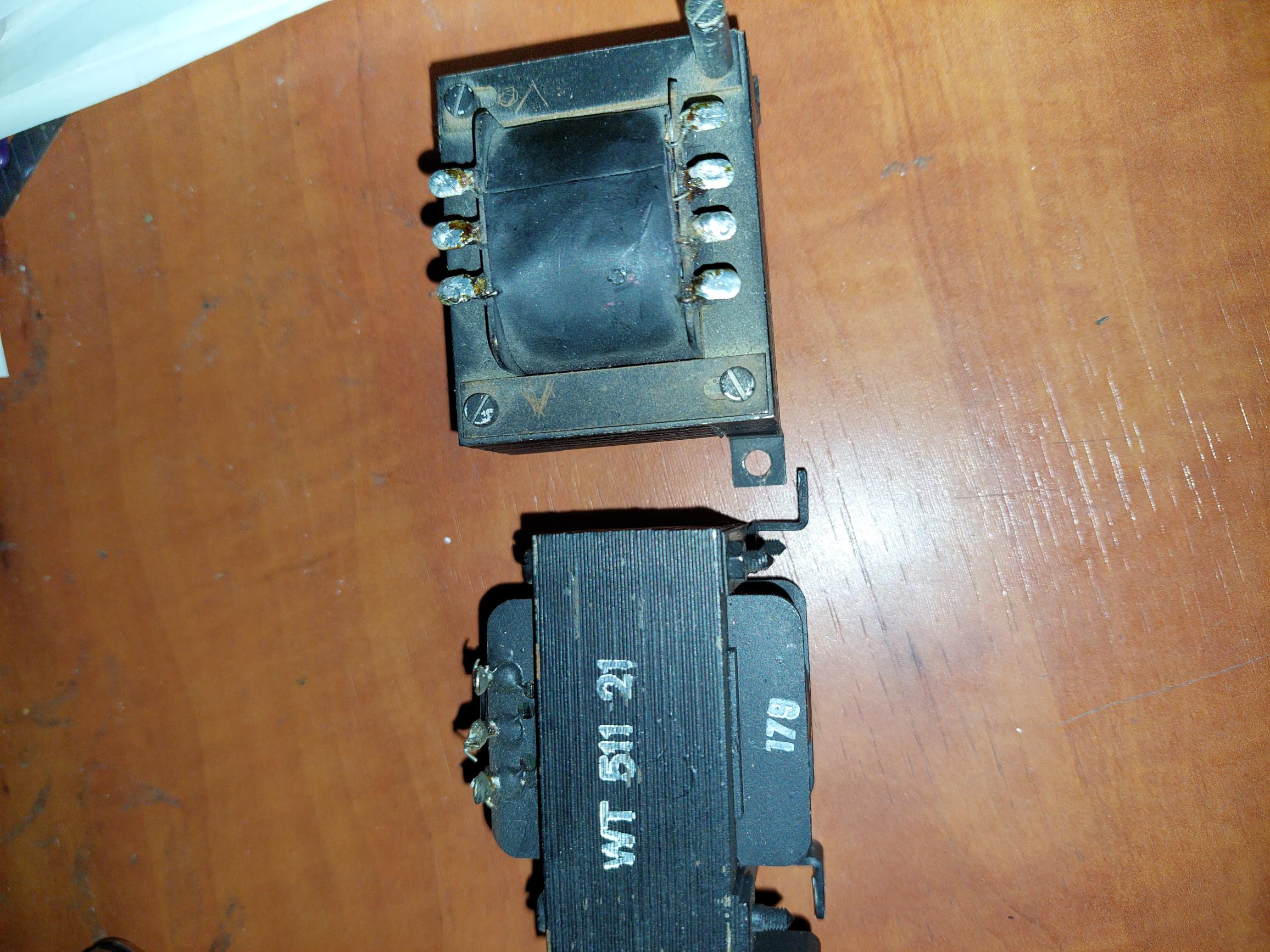

Voor een nieuw project heb ik op de kop getikt 2x Philips WT 511 21 ( Van Lampje )
Alleen heb ik geen idee hoe ik hem aansluit kan iemand me helpen?
Het is voor een ECL86 versterkertje SE
Foto bijgevoegd met de aansluitingen.

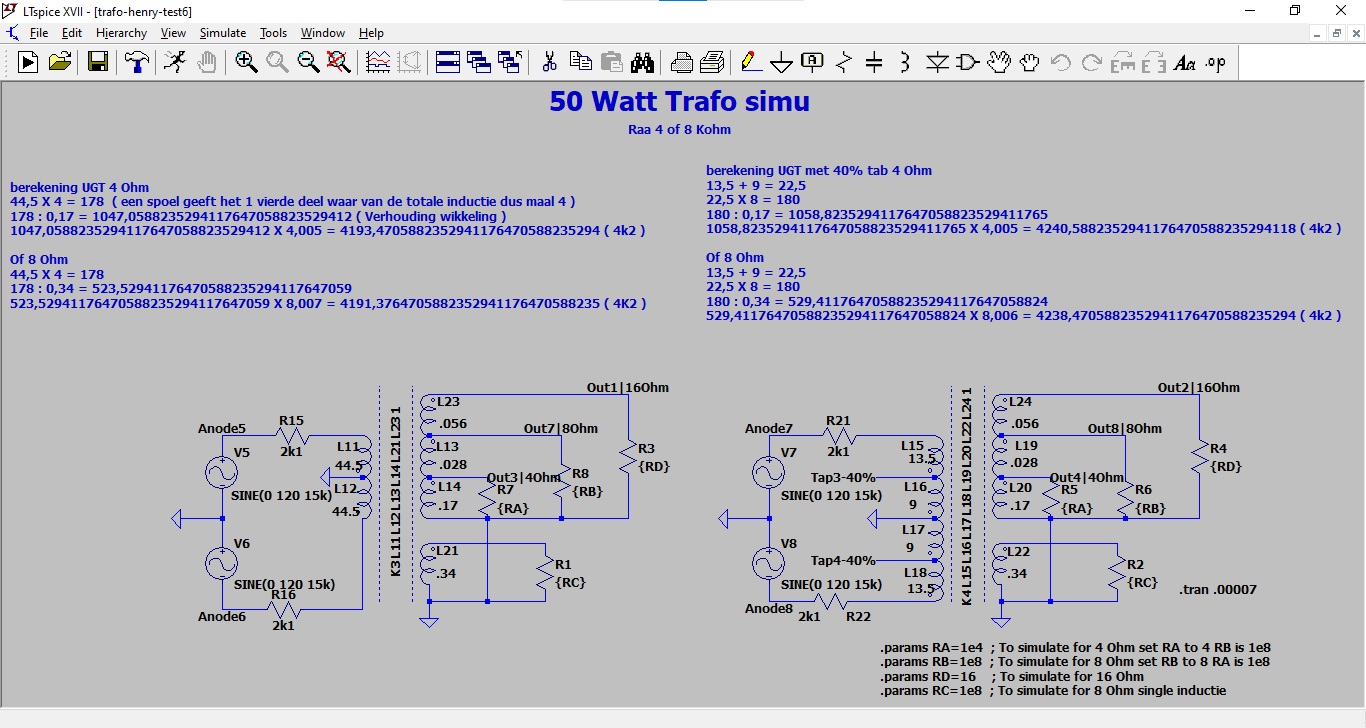

Ik wil de zelfinductie meten van een trafo om er een goed model van te maken. (Hammond 125A)
Om wat feeling ervoor te krijgen heb ik de meetmethode van de startpost in LTspice gezet.
Ik kreeg afwijkingen tussen de berekende L en de L in mijn spice-model(bij grote L's). Eerst dacht ik dat het de berekening was (is volgens mij ook niet helemaal correct), maar een verbeterde berekening gaf geen significant beter resultaat.
Later bleek de Rser van de bron van grote invloed te zijn.
Meting van de fase tussen I en U laat zien dat die beter 90 graden is bij hogere Rser.
Gelukkig hebben de meeste audiogeneratoren een 600 Ohm uitgang. Als je een trafo gebruikt neem dan een serieweerstand op in je meetopstelling.
In de bijlage een LTspice model om mee te spelen en de invloed van de meetopstelling te zien.
- Bijlagen
- MTB_L_meting.zip
- (1.38 KiB) 41 keer gedownload

Re: Uitgangstrafo's (UGT) voor buizenversterkers meten.
Ik heb geen trafo-model nodig. Ik heb al een model gemaakt voor de 125A. dat is een variatie op https://zelfbouwaudio.nl/forum/viewtopic.php?t=30223
Mijn post gaat over het feit dat de beschreven meting volgens mij niet altijd tot goede resultaten leidt.
Hier mijn kijk erop
- Bijlagen
- ltspice-trafo.ZIP
- (233.09 KiB) 34 keer gedownload
De resultaten kloppen wel aardig met mijn model als ik de parameters goed instel. Alleen klopt je UL-tap niet helemaal. De spanning op de tap is niet 40% van de spanning op de anode. In mijn model worden de lastige L-berekening door LTspice voor je gedaan
Om even bij het thema van dit draadje te blijven:
Hoe kom je aan de L's C's en R's van je model. Heb je die zelf gemeten ?
Ik zag dat je ook een Rp en een Cp voor elke spoel hebt. Daar ben ik vooral benieuwd naar.
