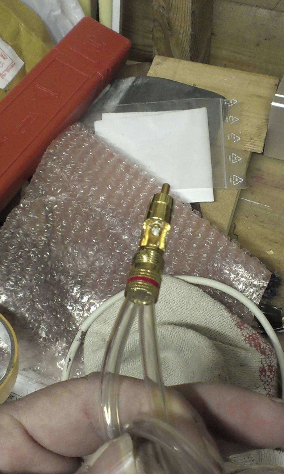

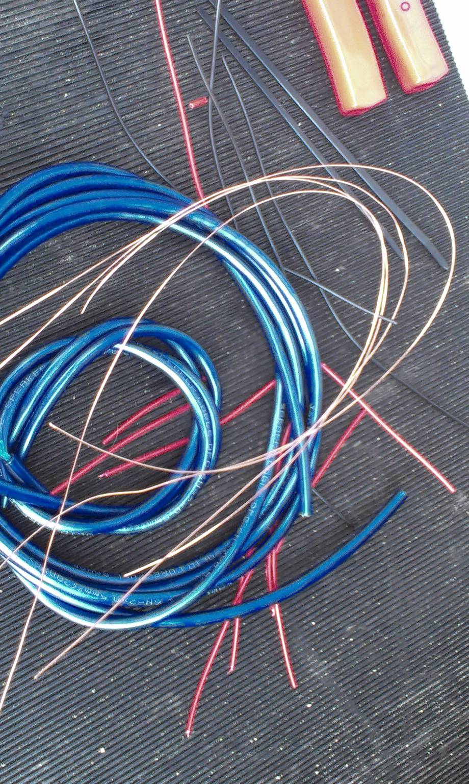

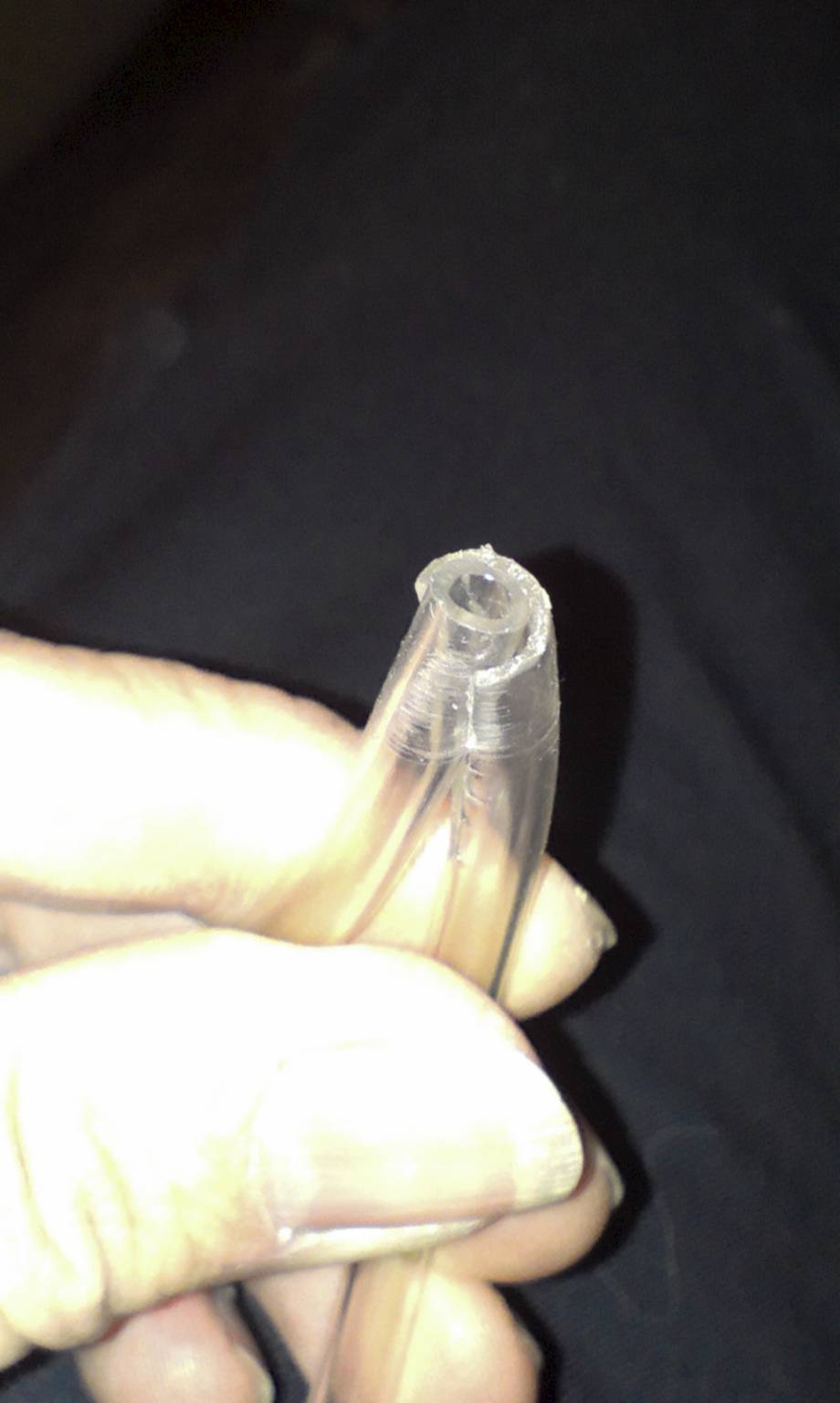

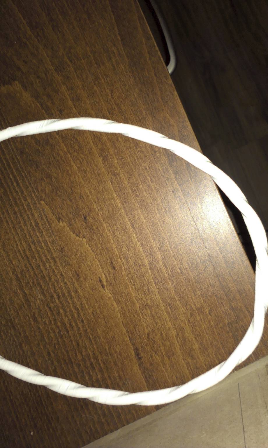

Ok weer ffe snel op me pc om wat foto's te uppen....
Het probleem war ik tegenaan liep is dat de keble nooit ver genoeg de plug in gaat om de trekontlasting te verzorgen.
De oplossing in het volgende paar wordt denk ik of 1 buisje korter houden en 1 naar binnen voeren cie dan de center pin wordt, de ander wordt dan de massa. De andere oplossing kan je op een foto zien en is 1 slang een stukje over de andere heen doen door hem in te knippen dat hij dunner wordt. Maar dan is het lucht effect weer weg, maar centerd hij weer mooi.

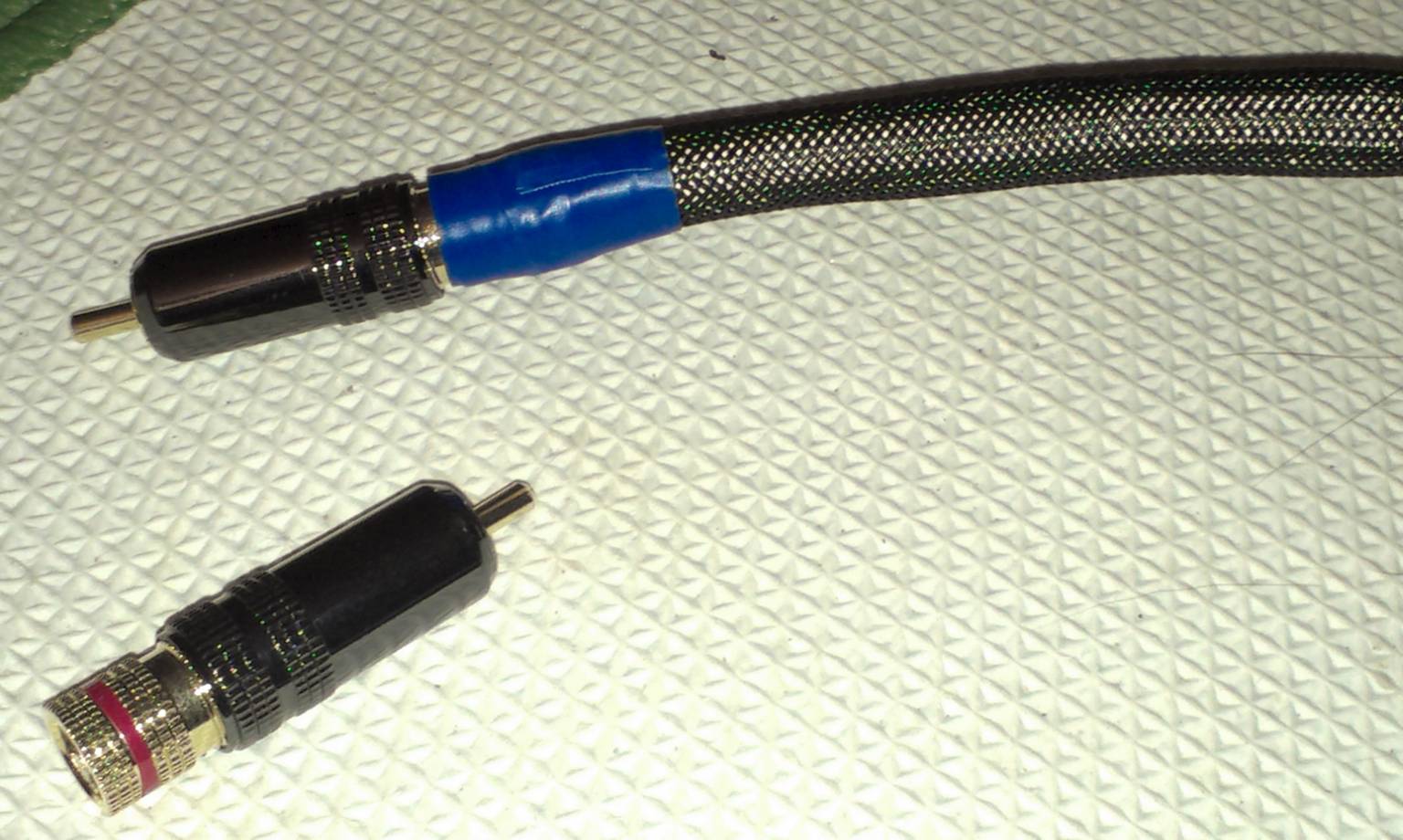

Bij mijn huidige exemplaar heb ik de plug er een beetje op gedraad en gebord met tape om wille van de test voort zetten. Dan afwerk kous en krimpkous die bij mij te klein was dus wederom met tape... Het zit wel stevig, maar ik denk dat ik ze later nog eens opnieuw opbouw als het gaandeweg beter wordt allemaal.

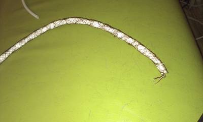

Gestripte
Gestripte

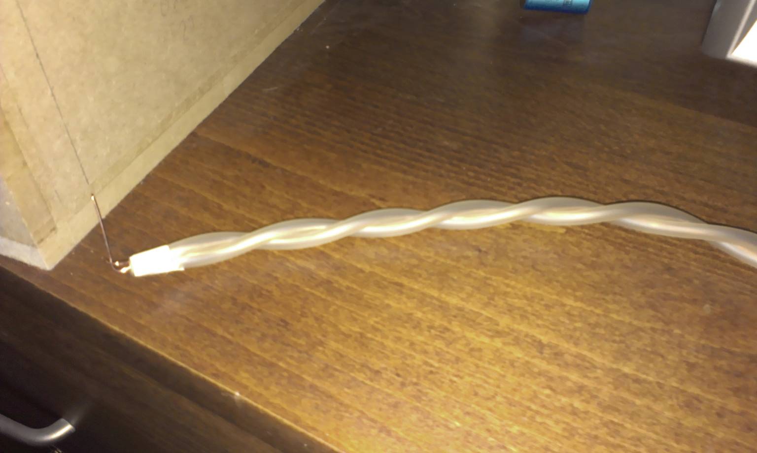

De getwiste kabels samengetaped
Zelfs twee slangen los zonder tape passen er net in...
Met moeite de kabel in de plug gekregen.
