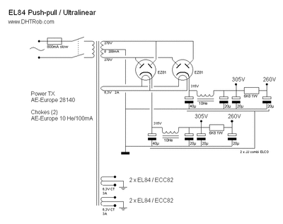

@Anne, als ik naar het schema van de PSU kijk met tweemaal een EZ81 komt het dan wel goed met de gebruikte trafo met tweemaal 270V?Ah!buis schreef:Kan ook nog met EZ81 en 1 smoorspoel maar dan een trafo van 2x350V en geen elco na die buis.

Dat zit wel snor.De meest gangbare manier,zoals hier,heeft een elco meteen na de buis.Zo kan een EZ81 (net) geen twee versterkers voeden,vandaar dubbel.Zweitse schreef:@Anne, als ik naar het schema van de PSU kijk met tweemaal een EZ81 komt het dan wel goed met de gebruikte trafo met tweemaal 270V?Ah!buis schreef:Kan ook nog met EZ81 en 1 smoorspoel maar dan een trafo van 2x350V en geen elco na die buis.
Maar zonder die elco en enkel de smoorspoel na de buis kan de EZ81 het wel aan.Moet in zo'n geval wel een hogere trafospanning hebben (mag dan wel voor minder stroom) om dezelde spanning eruit te krijgen.

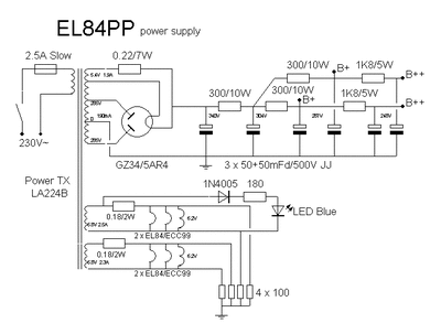

Nog even een vraag over de voedingstrafo. Als ik naar het schema kijk zie ik een trafo waarbij er een aftakking (6,3V 3A) naar de aarde loopt. Is dit nodig? De trafo die ik wil bestellen heeft dit naar mijn weten niet. Is dat een probleem?

Nee, kan ook opgelost worden met 2 weerstandjes van 100 ohm in serie over de 6,3 V wikkeling en het knooppunt van die weerstanden aan massa leggen. Soms wordt er ook een potmetertje gebruikt zodat je het massa punt een beetje kan verschuiven. Het doel is om brom tegen te gaan.

Ja, maar fysiek dan op het centrale massapunt, niet bij de buizen zelf.
Overigens in het schema boven: De 5V wikkeling voor de gloeispanning van de GZ34 is daar een aftakking van de hoogspanning. Dat kan ik me niet zo goed voorstellen, moet dat geen losse wikkeling zijn?
