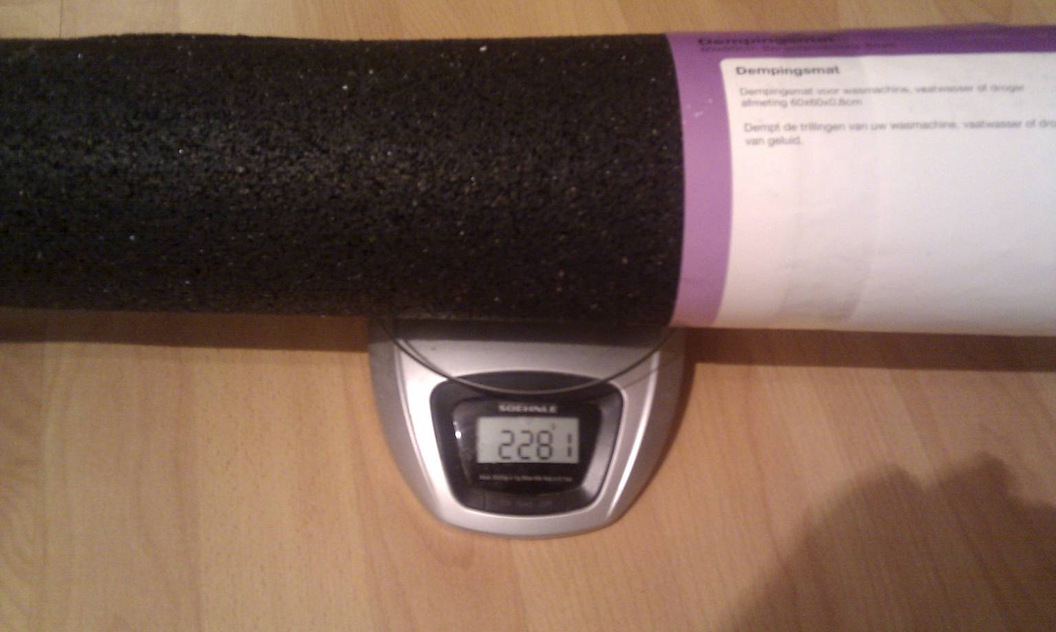

maar dan aan de binnenkant? of om als tussenlaag te gebruiken?
En wat weegt dat spul?
Re: Project Eton 11.2
Ik gebruik dat spul met een afmeting van 15x25 voor bescherming tijdens vervoer, en ligt altijd in de auto. :mrgreen:
Mijn buurman gebruikt het met transport van kranen van een paar ton, en die had wat over. :lol:

15*25 wat precies hannesie ;)

Het is hetzelfde spul als ik gisteren liet zien
60*60*0,8
2280 gram

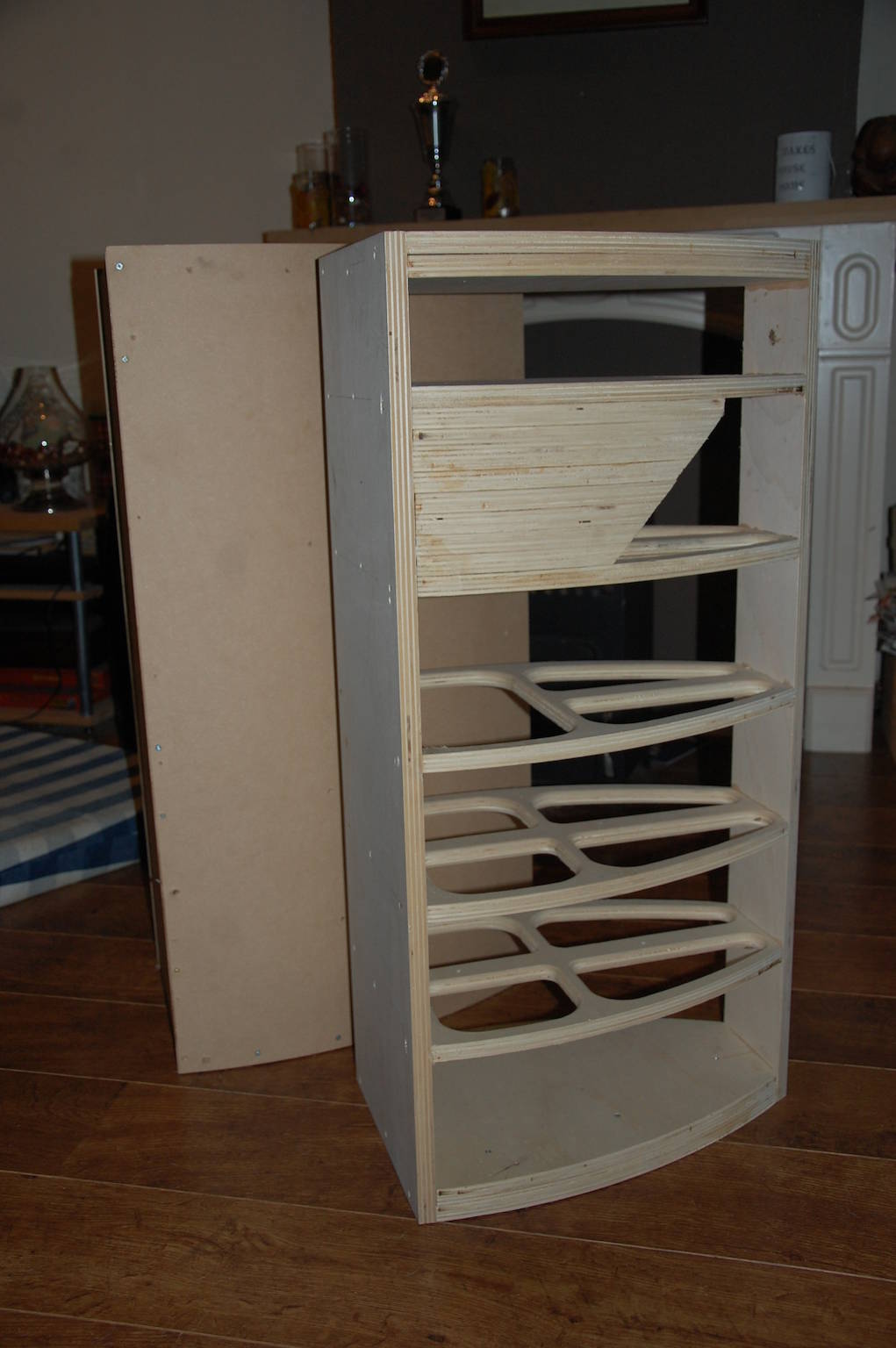

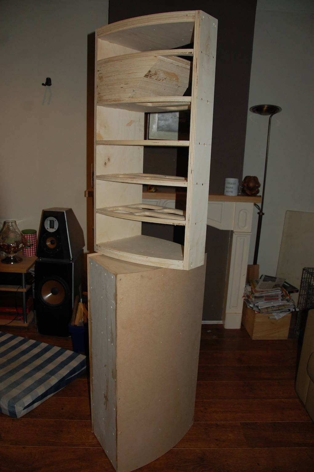

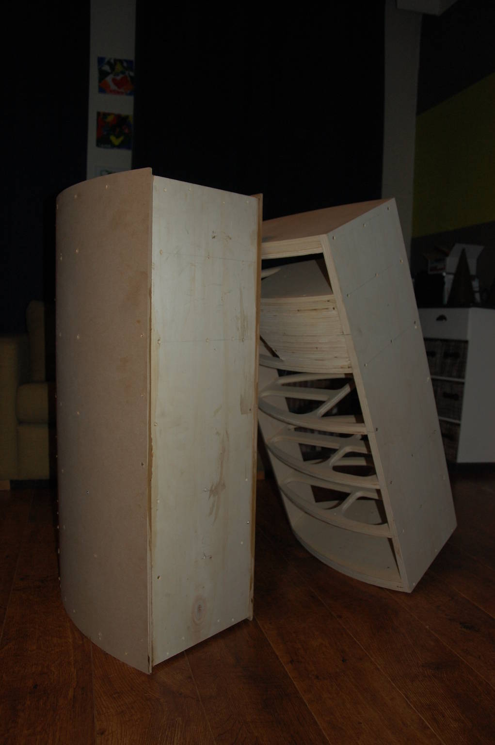

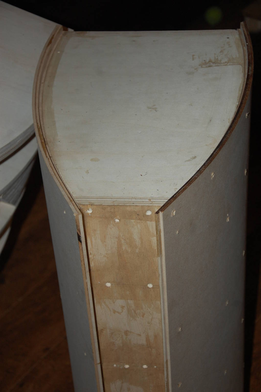

Nadat dit project door alle andere bezigheden al een poosje stil heeft gelegen zo langzamerhand de draad toch maar weer eens opgepakt.
En zo voeg ik me in het rijtje van de lamineerderts dat schijnt weer hip te zijn tegenwoordig.... ;)
Er is nog niet zo bijster veel bijzonders te bewonderen aangezien ik slechts op 1 kast drie lagen 4 mm mdf gelijmd heb.
Nog te doen: 3 lagen MDF op de andere kast en vervolgens nog 3 lagen triplex op beide kasten.
Bij deze een paar foto's
3 lagen MDF en 3 lagen tripex per kast.
Je laat het sandwich idee varen?
Die 6 lagen zijn overigens stijf genoeg hoor.

ja het sandwich idee laat ik idd varen.

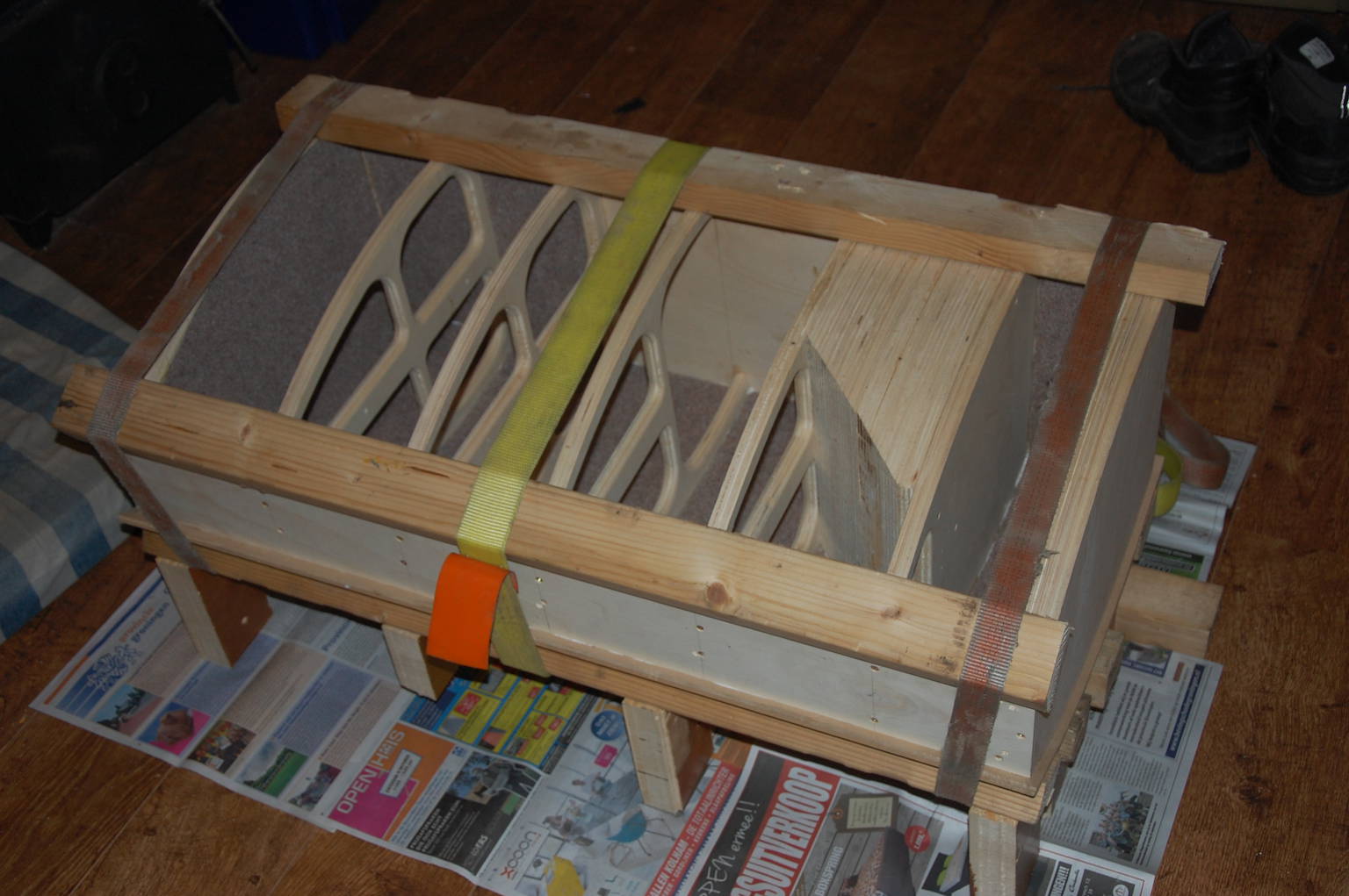

Ik heb ze van binnen bekleed met heugefelt tegels met een bitumen rug.

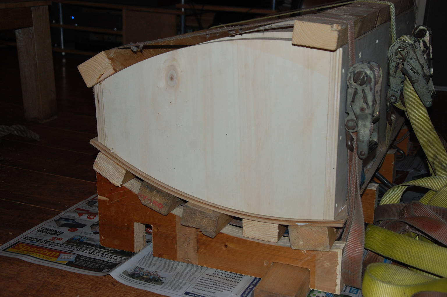

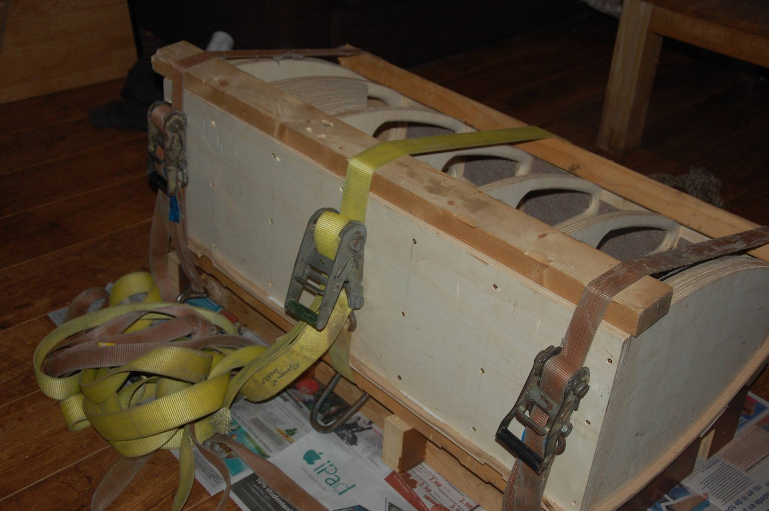

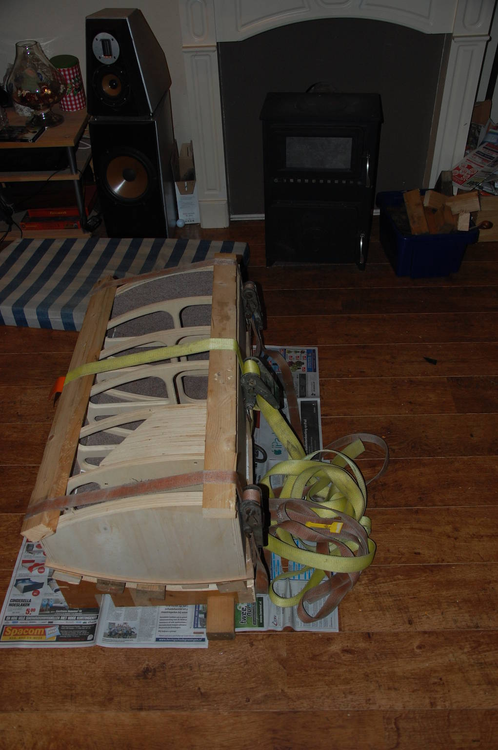

Pff inmiddels het zweet overal zitten maar nr2 staat nu in de banden voor de eerste twee lagen mdf.
Was nogal wat geweld voor nodig om alles in een keer goed op zijn plek te positioneren en daar ook te houden.

een extra voordeel is is dat ik nu met twee lagen tegelijk kan werken en het dus iets rapper gaat.
De andere kant had ik laagje voor laagje gedaan en dan met een hele berg schroeven enz. Maar dat werd toch niet zo strak als ik had gehoopt.
Vandaar toch maar een mal gebouwd waar ik de boel in kon samen trekken.
Die stapel balkjes lag toch ook maar in het schuurtje niets te doen.
