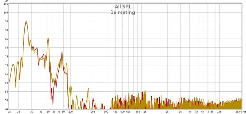

Om weer even terug te komen op mijn luisterruimte. Heb na enige moeite mijn meetinstrumenten redelijk op orde en even een snelle meting gedaan. Weet niet of ik hem goed doe? Maar dit is mijn ruitme gemeten met de speakers in die ruimte. Met of zonder sub maakt niet zoveel uit lijkt wel....

Dan heb je een beste buld in het laag.
Nu heb ik hier geen verstand van maar het lijkt mij dat er iets niet helemaal goed is gegaan.

Ik zie alleen wat laag tot 100 Hz en verder niets.
Weet je wel zeker dat dit goed is gegaan?

In elk geval zie je room modes 1,0,0 en 2,0,0 mooi terug. De dip is waarschijnlijk de drukknoop (hoe hoog stond je microfoon?) bij 0,0,1.
Bert heeft wel gelijk. Je linker speaker lijkt niets bij te dragen aan de meting (en je ruisvloer mag er ook wel zijn...).
Herhaal anders eens de meting met de sub in de hoek, als het even kan zonder low-cut. En doe de meting een keer of vijf met verschillende microfoonposities rond de luisterplek.

Hoi Heren,
Ik ga dit tzt zeker eens bekijken!! Besef me dat ik nog een boel moet en kan leren (van jullie). Heb gisteren de pakken rockwool provisorisch in de hoeken gezet, en merk voor mijn gevoel als flinke vooruitgang in het geluidsgedrag in de onderste octaven
Maar ga het proberen ook te meten natuurlijk!
