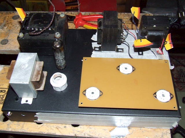

zo en de trafoos zijn binnen, nou ja zien er wel heel netjes uit.
en dan de voedingstrafo, er zaten geen bevestigingsbeugeltjes onder, waardoor ik min of meer werd gewongen om hem plat te monteren.
En dan kom je op wat vaardigheden uit, metaal zagen en boren en vijlen, begonnen en best netjes geworden.
de opstelling even bekeken en besloten om de ugt,s haaks op elkaar te monteren (ergens gelezen).
de hele voedingstrafo wel ff onder handen genomen en alles verwijderd ( ez81 en houders en spanningsswiths ).
ben benieuwd of ik alles goed heb bekeken, ff een plastic dopje erop i.p.v de voedigs elko want die heb ik nog niet.
tjonge wordt best een zwaar gevaarte zo.

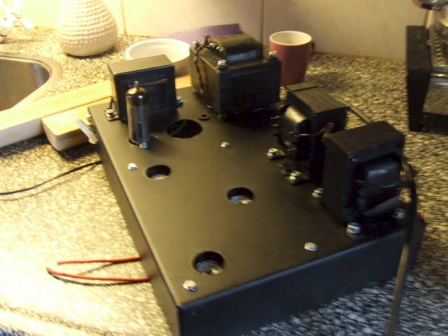

nou toch wat opgeschoten vandaag, trafo gemonteerd en doorgemeten, aangesloten en ez81 op de gloeidraden aangesloten en het gloeit !
wel tegen de 7 volt bij iets van 1,1 A stroomopname, dus de 220volt kant een soldeerlipje opgeschoven naar een hogerre spanning en nu is de gloeispanning, 6,33 volt
en 271-0-271 volt.
dus zo is ie wel goed ! de smoorspoel ook zwart gespoten.

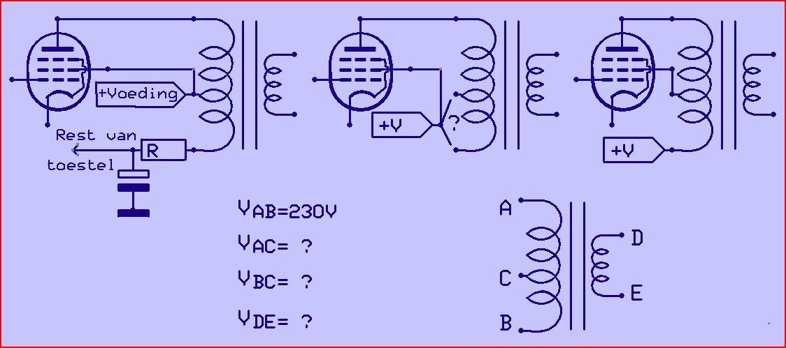

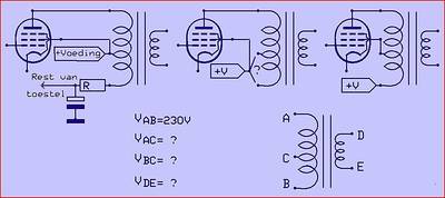

Een tekening gemaakt zoals ik vermoed dat 't zit.De meest linkse is wat vaak in Philips toestellen werd gedaan.Een soort besparing,laat kleine elco's toe omdat de brom in de trafo uitbalanceerd (min of meer toch).Er gaat daarbij wel wat vermogen verloren in die R.
Bij deze versterker kan het op verschillende manieren,hangt ook wat af van de wikkelverhouding en de LS impedantie.
Zet er wat netspanning op (voorzichtig !) en ga de verschillende andere spanningen meten.Weten we waar we aan toe zijn.

wat en mooie tekeningetjes heb jij anne ! ik vermoed dat het de linkse is, al heeft deze de weerstand tussen massa zitten en bij mij op het kaartje staat dat hij tussen de + zit, en dat kan ergens niet, al maakt het volgens mij niets uit, ik ga wel ff meten van de week.

Waar zit dan de min aan de trafo op m'n tekening :o .De enige massa (-)aansluiting is de negatieve kant van een elco :-s .
Om de bomen nog te zien,ordelijk werken :shock: .Tekening van de trafo,aansluiting benoemen A,B,....Dan de ohm-meter erbij.Groepen maken van wat aan elkaar zit (evt.met wat weerstand).
Zou je twee groepen moeten krijgen,een secundaire groep met heel laagohmige verbindingen en een groep met wat meer weerstand.
Die hoogohmige kant zou uit drie aansluitingen moeten bestaan.De twee met de grootste weerstand zijn dan de twee uiteinden van de primaire wikkeling en de derde de aftakking.
Tussen die twee uiteinden het lichtnet en dan de spanningen tussen al de aanluitingen meten (zie m'n tekening).Daar kunnen we dan iets mee.
Eigenlijk is er een aansluiting teveel.Kan zijn dat er niks aanzit (onderboken gemeten naar alle andere aansluitingen) maar kan ook dat er een aftaking zit voor een andere soort luidspreker.
Bij de tekening zijn drie(vier) manieren van verbinden.De meest linkse zoals het vermoedelijk oorspronkelijk is gebruikt.De anderen zijn mogelijheden voor de RH84,hangt af van je metingen.

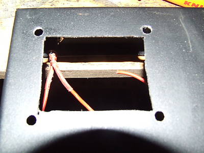

zo en nu wat fotootjes

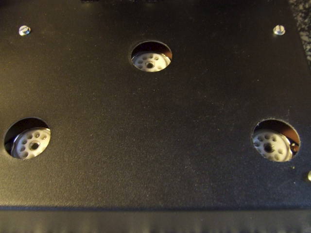

verzonken buisvoetjes op het subframe
Berichten: 8114
Re: de gehele bouw van de RH84 VAN PETER11
Ga je de buizen er nog wel in krijgen zo?
Normaal zitten de bovenkant van de buisvoeten ongeveer gelijk aan de bovenzijde van de bovenplaat.

zit ongeveer 7mm tussen , dus dat valt erg mee, en heb ze geprobeerd.

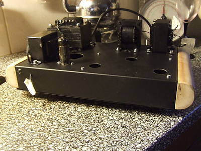

nu ff met wat houtwerk bezig en de bstelling klaar maken die ik over twee weken ga doen voor de rest van de onderdelen.
ik vermoed nog een 3 weken en dan is ie klaar.
nog ff een fotootje van de hardhouten zijkantjes die ik er voor de fotoo ff opgezet heb, deze moeten nog naar notenkleur toe.

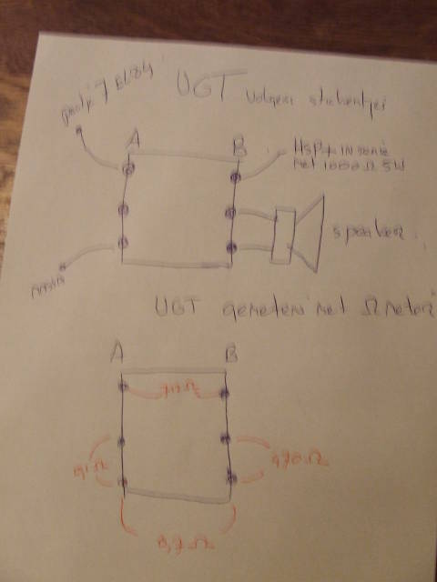

ik heb ff de ugt uitgetekend en ohm doorgemeten ,maar daar schiet ik niks mee op vermoed ik, mischien kan ik beter spanning gaan zetten op de speakeruitgang en spanningen gaan meten. zoiets las ik ergens op het forum.
ff een tekeningetje gemaakt.
voor de duidelijkheid A kant boven EN B kant boven is 712 ohm, A kant onderste 2 0,1 ohm, A EN B onderste aansluitingen onderling 0,7 ohm, speaker aansluitingen B onderste 2 aansluitingen 470 ohm. het zal allemaal wel , snap er geen hout van
nu even wat spanning er op gezet van een voedingkje 11,3v en deze op de speaker aansluitingen gezet. de onderste twee aansluitingen op de b kant, i had verwacht zeg maar ergens hoogspanning te meten, maar ik meet wel een spanning van zeg maar 20 volt op de bovenste 2 aansluitingen, snap er nog niks van ! ik kan hem wel aansluiten volgens de stickertjes dat wel ! en anders moet ik nieuwe ugt s hebben!@!@
