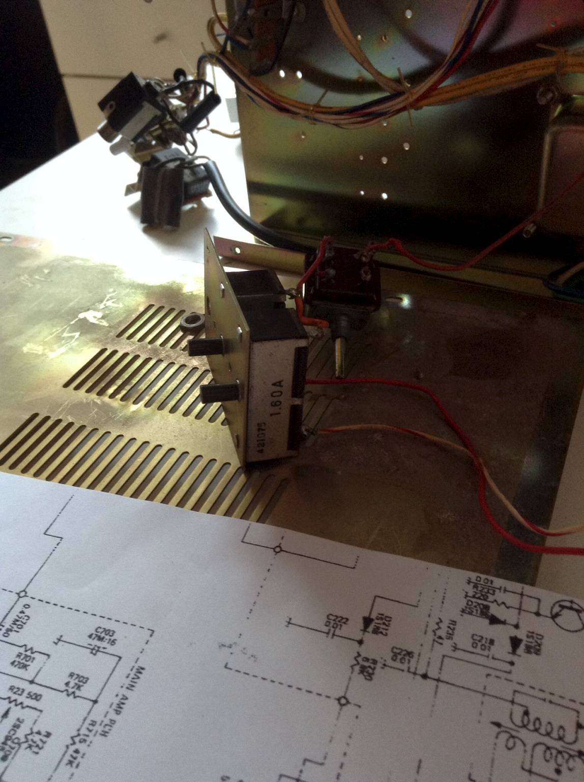

Ondertussen ben ik volop bezig met hem uit elkaar te halen om het chassis een grondige reinigingsbeurt te geven. Maar terwijl ik even de bedrading volgens schema controleerde (want het is echt een warboel) heb ik gezien dat deze twee stukken de voeding krijgen die nrml naar de eindversterker moet gaan. Zijn dit een soort van zekeringen? Wat stelt dit voor? Het schema geeft wel iets aan maar de waarde is 2.5 A en geen 1.6 A.
Ps bedraden jullie dat helemaal opnieuw bij restauratie of wat raden jullie me aan?
Berichten: 28473
Re: Restauratie Nikko STA-4030
Automatische zekeringen?????
Bericht door Vintagelover »
Waw, automaten voor die tijd... :D
Maar hoe komt het dan dat de waarde niet overeenkomt met die van het schema?
Zou ik deze eruit laten of niet?
En qua bedrading is het in de omgeving rond de volumepot en ingangskeuzeschakelaar nogal een warboel naar mijn mening. Zou ik dit helemaal opnieuw doen volgens schema, of raden jullie me aan om het zo te laten?

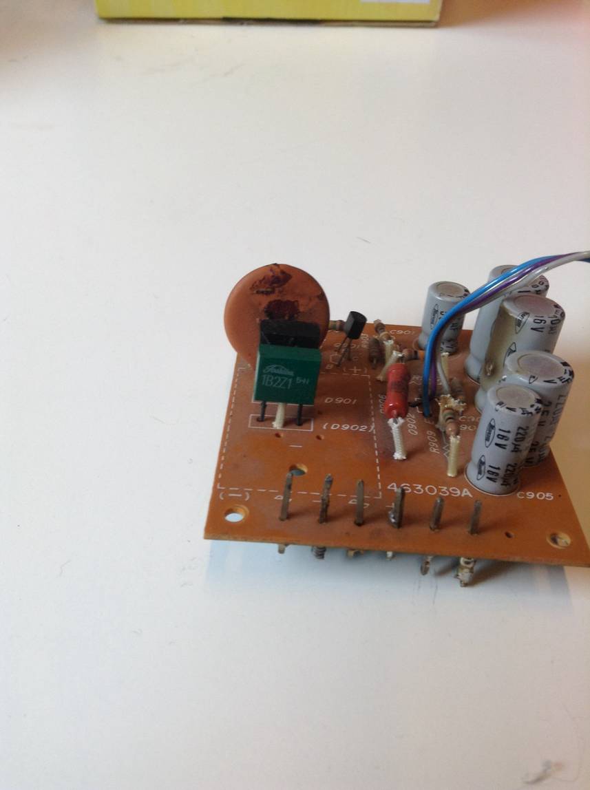

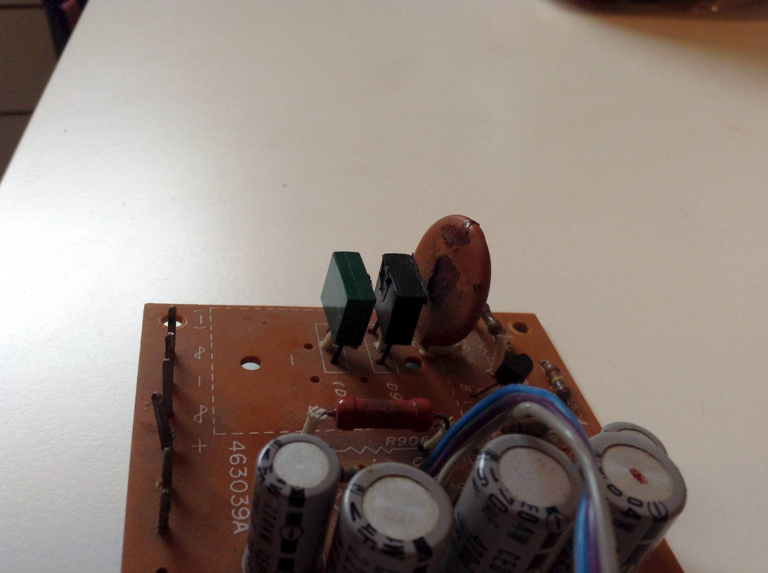

Ik zit met oude Toshiba 1B2Z1 gelijkrichters. Twee aparte, één voor de + en één voor de -.
Ik heb wel enkele gelijkrichters liggen, maar niet zoals deze, apart. De print is er natuurlijk naar gemaakt en zo kan ik dit niet veranderen.
Zou ik ze vertrouwen om te laten zitten of niet? Ze vertonen lichte verbrande sporen dus dit lijkt me nok. Maar wat is dan een goed alternatief? Ik heb al zitten zoeken maar vind niet echt iets.
Het feit is ook dat ik er nu een 6800µF afvlakcondensator aan ga hangen, dus die zal ook meer stroom trekken dan de vorige daar hij de dubbele waarde heeft van de oude.
Foto's komen ze zo aan.
Ik denk dat daar met wat kunst en vlieg werk best wel een normale brugcel in te proppen is.
Het mooist zou zijn om er zo een te nemen :
En die dan bevestigen met een M3 boutje en een afstandbusje op dat gaatje in de PCB, zodat hij niet tegen de print aangedrukt zit.
Paar losse draadjes met krimpkousjes naar de oorspronkelijke draadjes toe, en klaar ben je...

Als ik goed naar de foto kijk dan zie ik nog wat gaatjes extra rond die gelijkricht diodes, wellicht past zo'n vierkante brugcel daar zo in.
Maar waarom moeilijk doen? gewoon die blokjes vervangen door losse diodes, je hebt maar twee diodes per blokje nodig oftewel 4 in totaal.
die dubbel diodes zijn natuurlijk ook prima, een common cathode en een common anode
