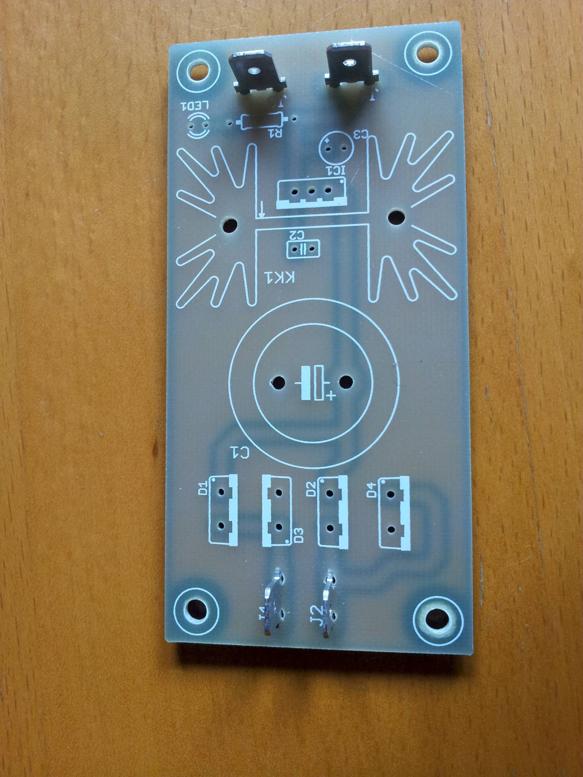

Even over die faston printdingen.
Als je goed kijkt dan zie je dat de pinnen taps zijn. Dat heeft een reden: die dingen moet je in de print persen.
Dit is om te voorkomen dat de soldeerverbinding een opsodemieter krijgt bij het monteren of demonteren van de kabel.

dank je, had het gezien.
gat is maar 0.8 mm en de pen op zijn breedst 1.6 mm
is iets te veel om te persen :)

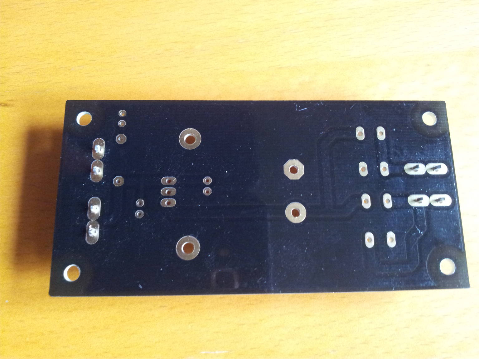

zo,
nieuw boortje gekocht, 1,5 mm kobalt.
gaatjes groter gemaakt en met een HAMER voorzichtig aangeklopt.
zit nu wel lekker stevig :twisted:
top
top
onder
onder
zo en nu de bout opwarmen.

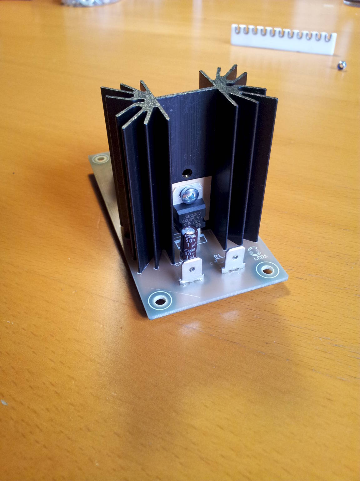

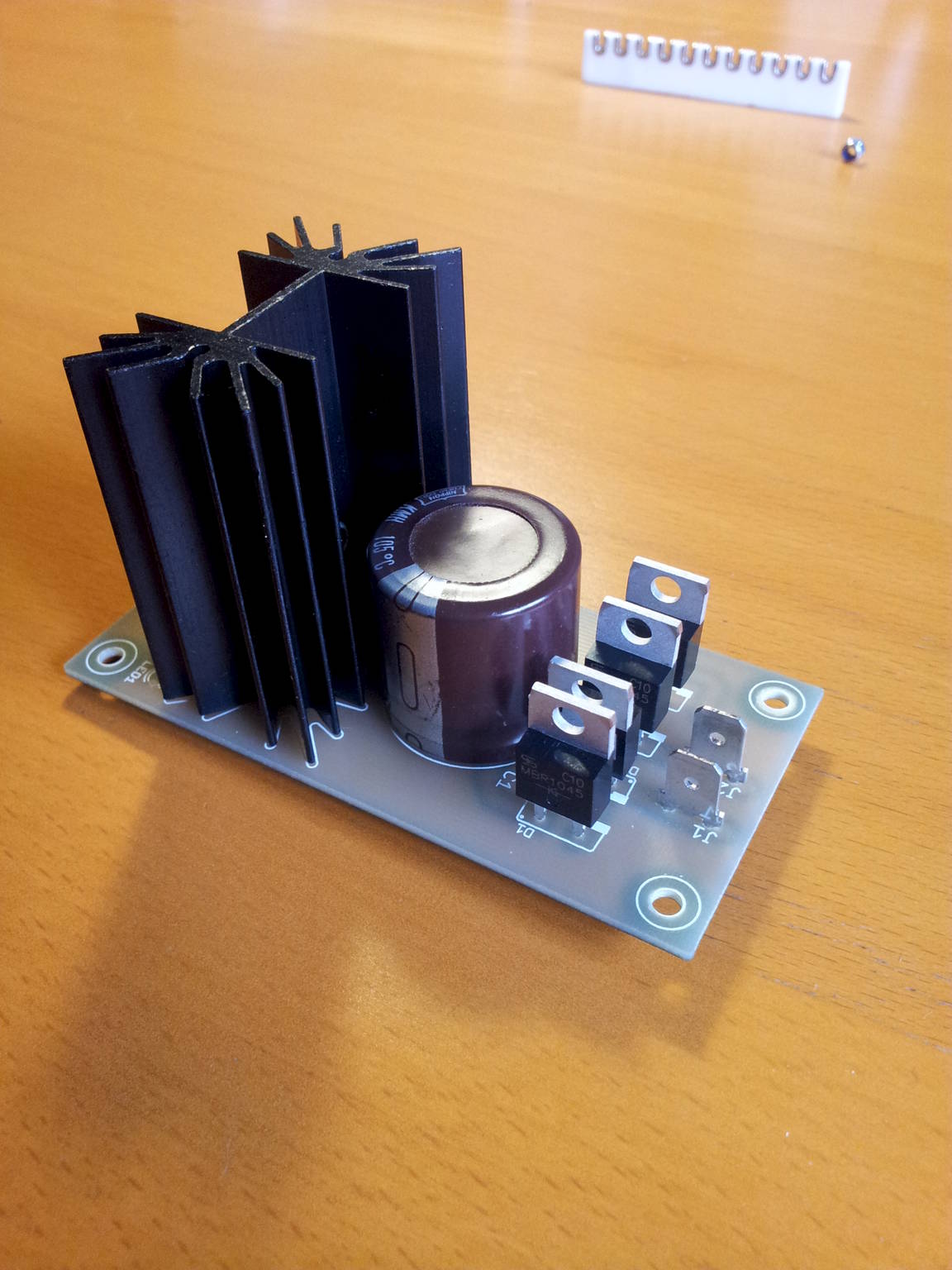

Even een soldeer vraag,
Moet ik het koellichaam ook vast zetten?
Het lijkt mij dat daar erg veel warmte in moet en gaat dat dan wel mooi worden?
Soldeerwerk
Soldeerwerk
Berichten: 8122
Re: Phonodude (nog een)
In het hard van de koelvinnen zie je een klein gaatje zitten daar kan je een parker in draaien als je dat nodig acht.
Echt gebruikelijk is dat niet. Verder moet je oppassen voor extra krachten op je soldering als je dat na het bevestigen van de de regelaar gaat doen.
De correcte volgorde is dan eerst het koel profiel vast zetten en dan pas de regelaar gas solderen en als laatste het boutje vast draaien waar de regelaar mee vast zit op het koel profiel.
We'll kan je dat boutje eerst en de gaten doen maar nog niet vast draaien dan.
gervenja
Berichten: 660
Bericht door gervenja »
Bij mij zitten daar pennen die door de print heen steken.
Als ik zo aan het koellichaam rommel zit het wel heel stevig, kan natuurlijk ook de regulator los maken en als nog de pennen solderen.
Moet nog even nadenken.

gervenja schreef:
Die koelblokken worden in 2 versies geleverd, met en zonder print pennen. die zonder zijn om vast te schroeven.
Die met dus om te solderen, dat is er specifiek voor gemaakt.
Gewoon lekker vast solderen, wel een flinke bout gebruiken, gaat niet lukken met een 15 Watt printboutje.
Wel de regelaar geisoleerd monteren, met micaplaatje, plastic ringetje en koelpasta !
gervenja
Berichten: 660
@Ray: solderen is gelukt wel eerst de regulator los geschroefd, was ook met 50 Watt geen makkie.
Maar waarom geïsoleerd monteren?
De middelste pen van de 78s12 heeft een directe verbinding met de metalen flens en het koellichaam zit ook aan de min van de print gesoldeerd.
Ik heb wel een soort silicone flapje voor de warmte overdracht.
Mis ik iets?
Omdat ik gisteren niet wist wat voor regelaar erin ging, en of je soldeerbussen wel of niet aan de GND zaten.
Soort van voorzorgsmaatregel.
Als er een 78S12 in gaat is isoleren niet nodig.

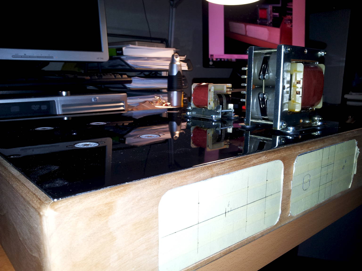

Nu heb ik alles op de decoupeerzaag gedaan, morgen maar boren kan mijn 10.5 mm boor niet vinden.
Morgen maar boren.
Morgen maar boren.

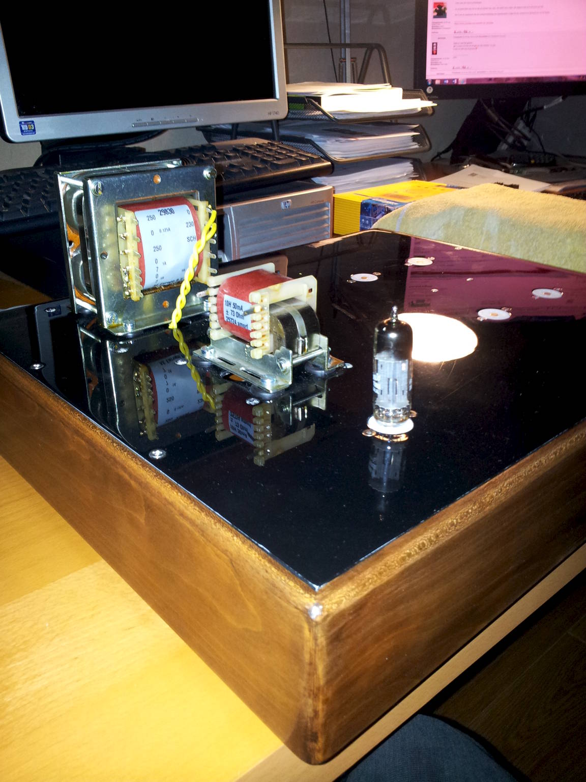

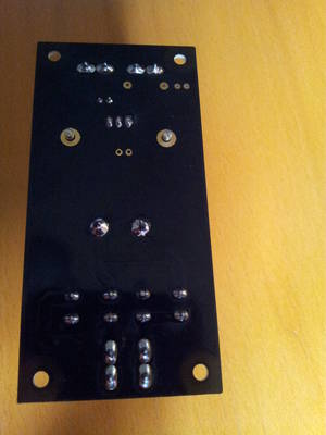

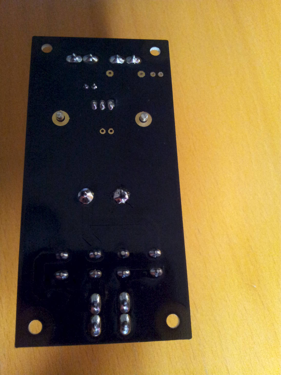

Zoals beloofd:
TOP
TOP
Bottom
Bottom
Het is geen Voyager Dockingstation maar het werk. :lol:
Vanavond eens kijken of ik de gloei af kan krijgen.
Zie alleen net dat ik niet de juiste zekeringen in huis heb, deze houders zijn wat groot.
Ook wil ik een beugel maken om de condensatoren aan te bevestigen.
Ik hou niet zo van veel gaten in de top plaat dus moet iets anders verzinnen.
Berichten: 8122
Ziet er al mooi uit :goedzo:
Wel zijn er nog een aantal zaken waar je nog rekening mee moet houden.
Zou zou ik om de buisjes van de eerste trap wel in afschermde hulsjes plaatsten.
Dat scheelt 15db aan brom!
De tweede trap is minder gevoelig die kan je wel bloot houden.
Daarnaast is het verstandig om de binnenzijde van het houten kastje te bekleden met metalen plaat liefst mu metaal.
Dan gelijk ook een afscherming plaatsen tussen het voeding gedeelte en het versterker gedeelte.
Ook dat stukje is gevoelig voor instraling vooral van de redelijk dichtbij geplaatste voeding.
Vergeet namelijk niet dat er een zwak signaal vaak versterkt moet worden (55x) voor dat het op lijnniveau zit.
Alle brom die dan wordt op gepikt wordt dus ook zoveel mee versterkt.
dat is dus echt iets om over na te denken voor dat je het verhaal in elkaar hebt zitten.
Achteraf nog afscherming plaatsen valt niet mee.
Hier zie je hoe ik dat met 2.5mm dik aluminium heb opgelost.
Groetjes George
gervenja
Berichten: 660
hallo George,
dat was ik in eerste instantie ook van plan tot dat ik in een ander topic las dat aluminium geen straling tegen houd.
Verder heb ik met die reden de layout met opzet iets verder uit elkaar gezet.
Hoop dat het voldoende is.
Ik heb wel al een set met buis beschermers liggen.
ga er nog even over nadenken, dank voor je input.
Berichten: 8122
Op zich klopt het dat aluminium niets doet tegen magnetisme maar helpt wel om HF invloeden tegen te houden.
Lees dit verhaal maar eens door dan heb je iets meer achtergrond.
http://nl.wikipedia.org/wiki/Elektromag ... tibiliteit
Een paar stukken metaal plaatsen kan dus een hoop ellende besparen.
