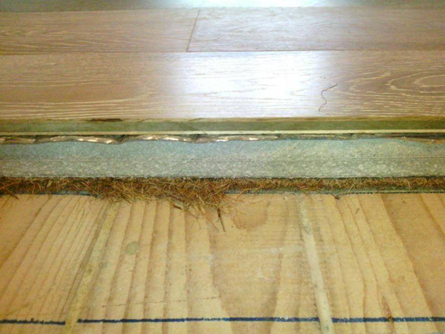

zo, dat ligt er nu dus in het kantoor deel. voelt zeer goed aan, en rondlopend is er een verdieping lager nog maar weinig te horen. zo ziet de vloer er dus uit nu:
van onder naar boven is dat dus: de oude vloer, 10mm kokosvilt, 24mm nevidek platen, dun laagje anti rammel, 10mm parket (mdf met 3mm eiken toplaag).
kan ik eindelijk gaan beginnen met het belangrijkere deel van de zolder :mrgreen:

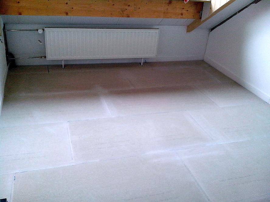

in de luisterruimte is gelukkig flink wat voortgang te melden. in de vorige aflevering van dit feuilleton lag er alleen nog de oude houten vloer. sindsdien is daar gedaan:
  • alle planken vastgeschroefd met woodies
  • daar bovenop 18mm OSB gelijmd (en geschroefd om de lijm te klemmen) met constructielijm, dit om de houten constructie zo stevig mogelijk te krijgen
  • daar bovenop Knauff Brio 18 vloerpanelen om het te verzwaren en een mooie gladde ondergrond te krijgen
  • en het tapijt er op
waarna we eindelijk kunnen gaan inrichten

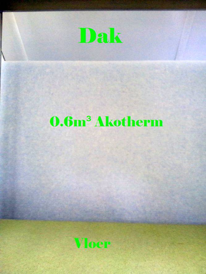

En in de punt onder t dak heb ik de loze ruimte omgetoverd in een flinke bass-trap over de hele breedte van de kamer 8)

yep, er is praktisch niets meer dat aan de oude zolder herinnert behalve de rare vorm van het raampje aan de zijkant. kost wat, maar dan heb je ook wat :rock: verder ook nog een nw inpandige kast gemaakt (jaja, m'n eerste eigen muurtje gezet en gestuct)
nu de prik aanleggen, projector ophangen, set plaatsen, de dames uit shoppen sturen, en dan kunnen we eindelijk weer eens lekker muziek luisteren
