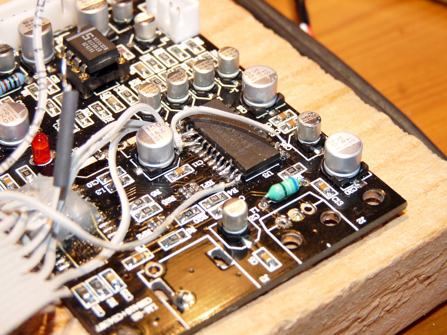

mischa72 schreef:
Damn, toch te laat aanje foto van de geamputeerde receiver te zien.
Je had namelijk ook alleen de I2S pootjes kunnen lossolderen en naar boven buigen, of die van de CS4397. Maar goed, zo te zien gaat het wel goed komen.
Gr. Mischa
Ha Mischa, ik hoop het wel
Het los solderen geeft wat ruimte om ook de flatcable vast te zetten met smelt lijm.
Toch zal ik ook nog wat pootjes van de dacchip los moeten halen en ombuigen.
Dat zal nog wel een rot klusje worden om precies die pootjes los te halen en de buurman niet.
Ga vandaag de printjes maken e proberen het spul spelend te maken.
Vanmiddag weten we meer.

mischa72
Berichten: 4434
Locatie: Sittard
Re: Honkong DAC ff kijen wat het doet en wat er mee kan.
Bericht door mischa72 »
Dat kun je relatief gemakkelijk doen door gebruik te maken van een miniatuurschroevendraaier. Die zet je onder het pootje dat los moet en gebruikt zijn buurman als hefboom. Daarna het juiste pootje warmstoken, opwippen en klaar is George.
Groeten,
Mischa
Berichten: 8108
Bedankt voor de tip ga ik zo zeker proberen :goedzo:

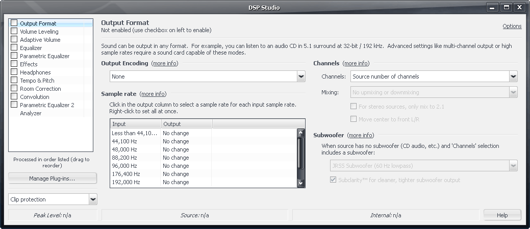

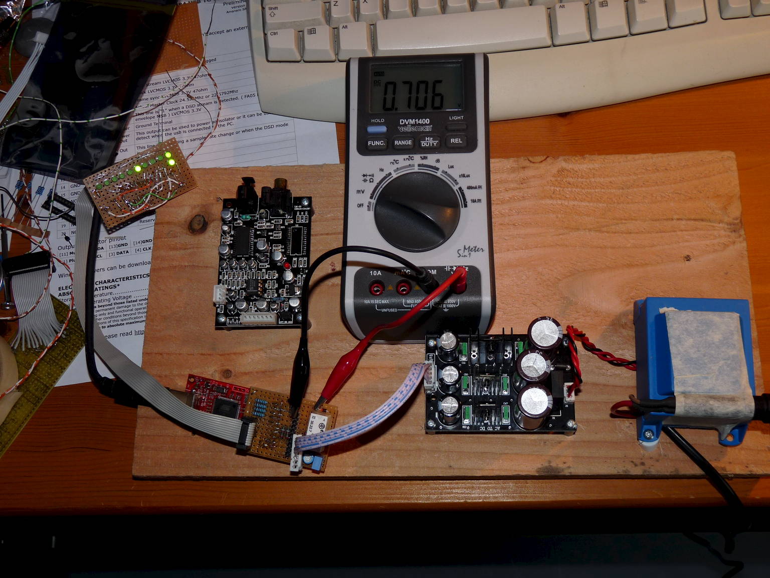

Inmiddels (het heeft even geduurd) de printjes in elkaar zitten en een proef opstelling gemaakt.
Nog zonder HK Dac maar eerst eens zien of alles werkt.
Daarvoor heb ik nu J-River ge installeert en tot 24bit 352.8KHz gaat het goed.
Ik zie de leds keurig de juiste waarde aangeven die wordt aangeboden.
Echter lukt me het nog niet om het DSD goed te krijgen de DSD64 blijft in de stand 24-352.8 staan en schakelt niet om naar DSD. de DSD128 geeft de onderstaande melding.
Ik heb J-River als volgt ingesteld.
Mis ik iets???
Berichten: 8108
Ik ben overigens ook met een aantal players bezig geweest op Linux maar daar het zelfde resultaat.
Berichten: 8108
Ik merk nu wel dat als ik J-river vertel dat hij alles naar DSD moet omzetten de Amanero wel aangeeft dat hij op DSD draait.
Het printje werkt dus en schakelt netjes om zo als ik bedacht had.
De leds werken zo als bedacht dus eigenlijk ben ik best goed bezig :rock: :rock: :rock: .

Helaas het Dacje is overleden.
Door dat eerder de receiver chip niet goed was los gekomen was ik genoodzaakt om de LRCK direct aan het pootje te maken.
Dit heeft even gewerkt maar is met het meten afgebroken.
Nu maar wat anders verzinnen.
Die receiver is het probleem niet. Die heeft hij er af en moet er ook af. Pootje van de dac chip is afgebroken.
Hij had beter dunne draadjes aan de 75 ohm weerstanden kunnen solderen.. Maar dat is achteraf.
Zou toch nog een poging wagen George, of je niet een dun draadje er aan vast krijgt en dan naar de 75 ohm weerstand afsteunen.
Berichten: 8108
Ik was ook eerst bezig om de draad aan de 75ohm weerstand te maken maar kreeg dit niet voorelkaar . Daar het een R pack betreft zaten de aansluitingen te dicht op elkaar.
ik had of sluiting met de linker of de rechter buurman.
Voor de bedrading gebruik ik ide bekabeling wat wel mooi werkte.
Ik zal in ieder geval nog even kijken of ik er nog een litze aan kan krijgen. maar ben bang dat ik dat niet ga redden.
het pootje is direct aan de rand van de behuizing afgebroken.

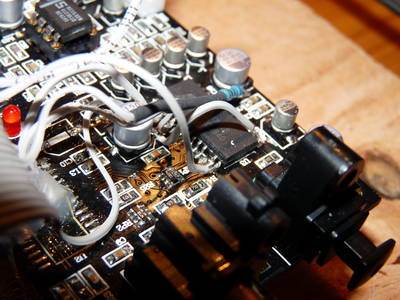

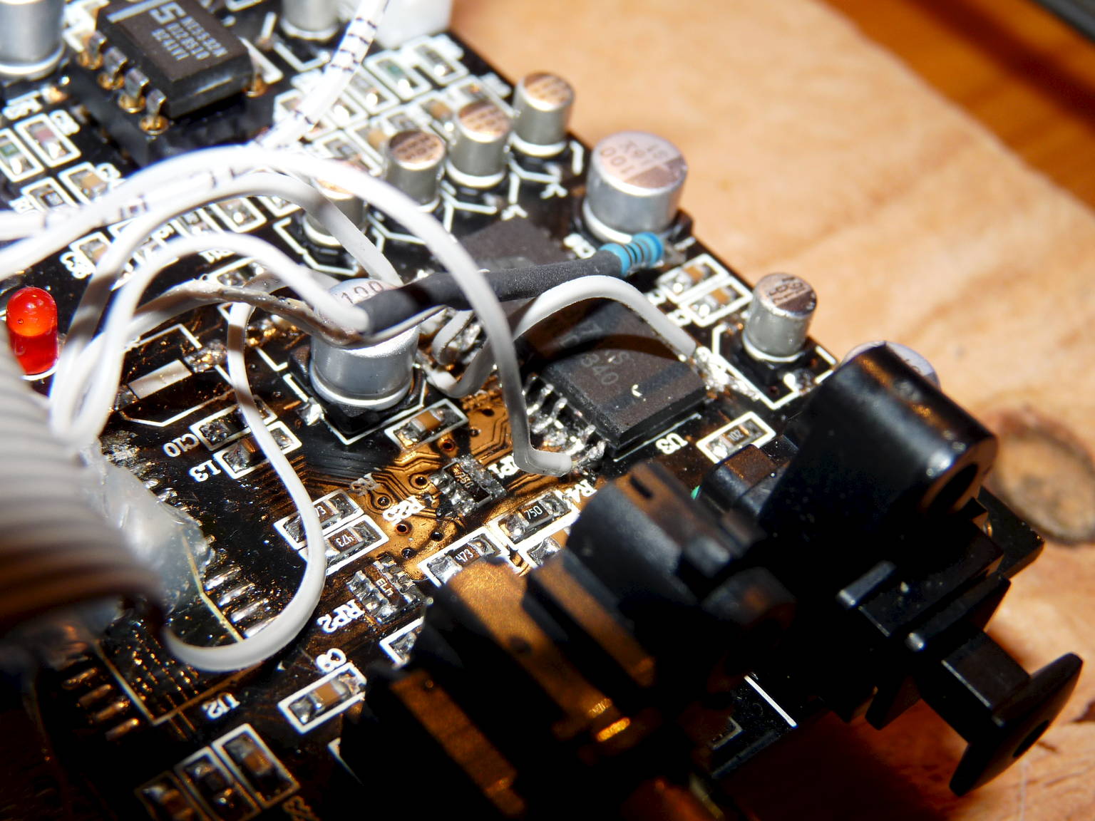

Kappa7 schreef:
Ik ga het van de week eens proberen misschien valt er nog wat te redden.
Helaas het is niet gelukt.
De reparatie lijkt wel geslaagd maar de patiënt is overleden. :cry: :cry: :cry:
her R pack waar de draad aan gesoldeerd moet worden lijkt te veel temperatuur te hebben gekregen.
Deze is nu dus ook niet meer en dat wordt me te veel om nog weer te gaan herstellen.
Alternatief is natuurlijk om daar weer een weerstand over te zetten maar dat zie ik nu ff niet meer zitten.
