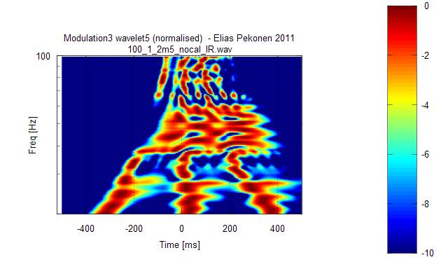

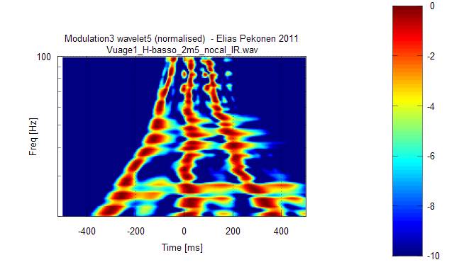

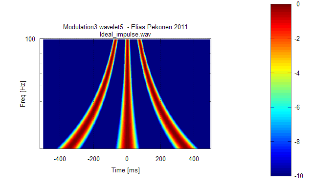

ideale impuls respons dipole impuls respons monopole impuls respons

Ik weet niet wat je in die plaatjes wil zien, maar ze zijn allebei even beroerd. Het enige verschil zie ik in het feit dat de ruimtenodes op een andere manier aangesproken worden..... Bij de dipole zie ik in het midden van de grafiek dat het aantal nodes verdubbeld is.jeroen_d schreef:Ja, mee eens, ik had het diffuse veld niet mee moeten nemen in mijn antwoord, maar nog steeds geldt dat je wilt dat je het directe geluid van de speaker wilt horen en tegelijkertijd wilt voorkomen dat het geluid blijft rondzingen doordat het modale veld op een te hoog niveau is aangesproken. Maar goed, ik zou zeggen lees dat meetrapport op de vorige bladzijde eens. Het lijkt volkomen genegeerd te worden, hoewel ik me daarin kan vergissen natuurlijk.

Dat onderzoek van Elias Pekonen ken ik ook. Hoewel het een indicatie kan geven voor wat je stelt mis ik (maar misschien heb ik eroverheen gelezen) dat hij tijdens de metingen een adequaat lowpassfilter heeft gebruikt om ervoor te zorgen dat beide bronnen vergelijkbaar zijn in akoestische output. Die wavelets hebben immers nogal een spectrum aan harmonischen en de dipool is een redelijk lineair systeem, maar de monopool is dat zeker niet. Verder zijn de dipoolbronnen vrij groot ten opzichte van de ruimte en de luisterafstand, dus of het gedemonstreerde effect nu afkomstig is van de dipoolwerking is ook niet echt aangetoond.
