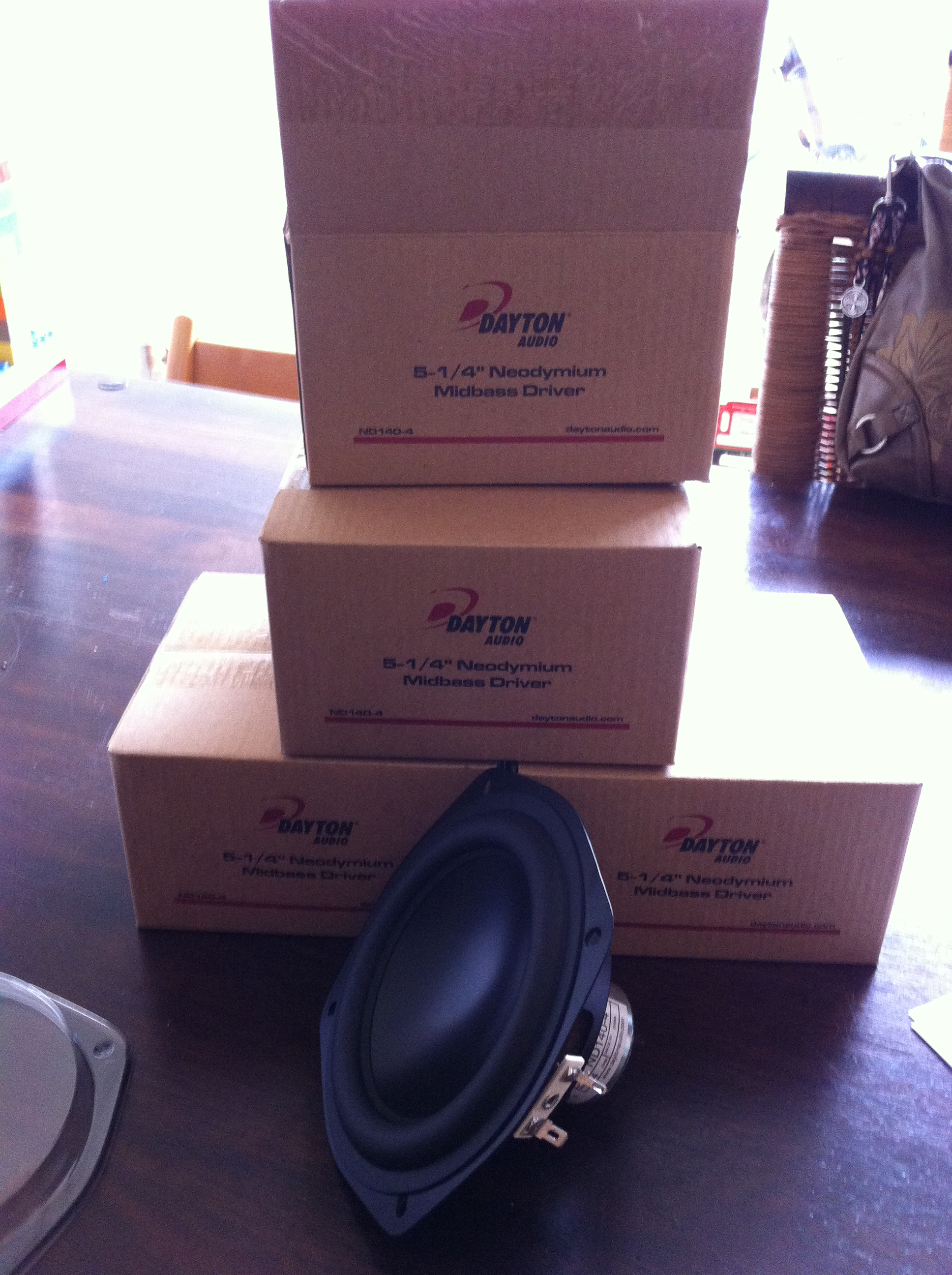

Vanmorgen zijn de speakertjes binnengekomen.
Uiteraard meteen gepast:
Strakke passing!
Het lijkt niet veel 4 van deze drivertjes, maar bij elkaar toch het oppervlak van een 10,5 inch sub en dat in de cabine!
Hopelijk kan ik begin volgende week de eerste testen en metingen doen.

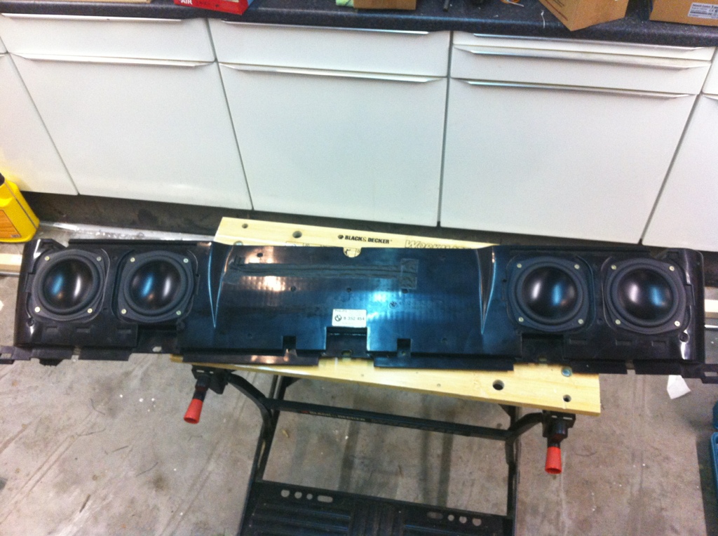

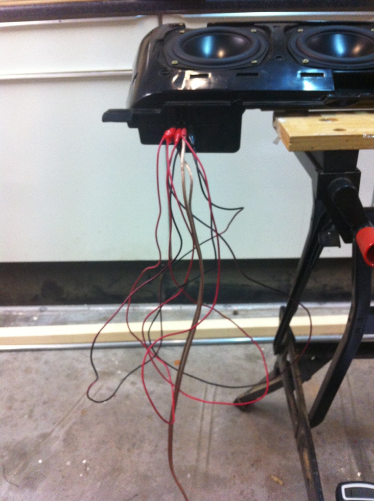

Gisteravond heb ik even kunnen pielen en de speakertjes gemonteerd.
Ik heb van te voren de bak doorgemeten en alles zit nog netjes verbonden. Hierna het geheel tijdelijk met krokobekjes serie/parallel geschakeld: Netjes +/- 4Ohm: Testopstelling: Helaas ik m'n krachtigere 12V voeding kwijt, dus moest ik het even doen met 15Watt. Zelfs met 15Watt is het al
Van de week kan ik gaan meten om te zien wat er uit te halen is. Zo op het gehoor zit er zelfs zonder DSP al behoorlijk veel echt laag in. In de auto zal daar nog een schepje bovenop komen.

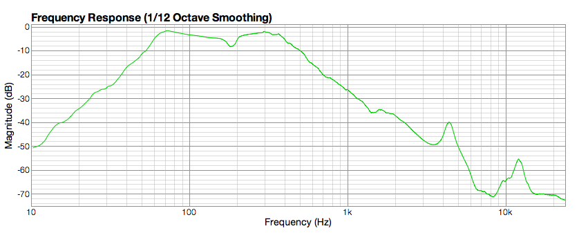

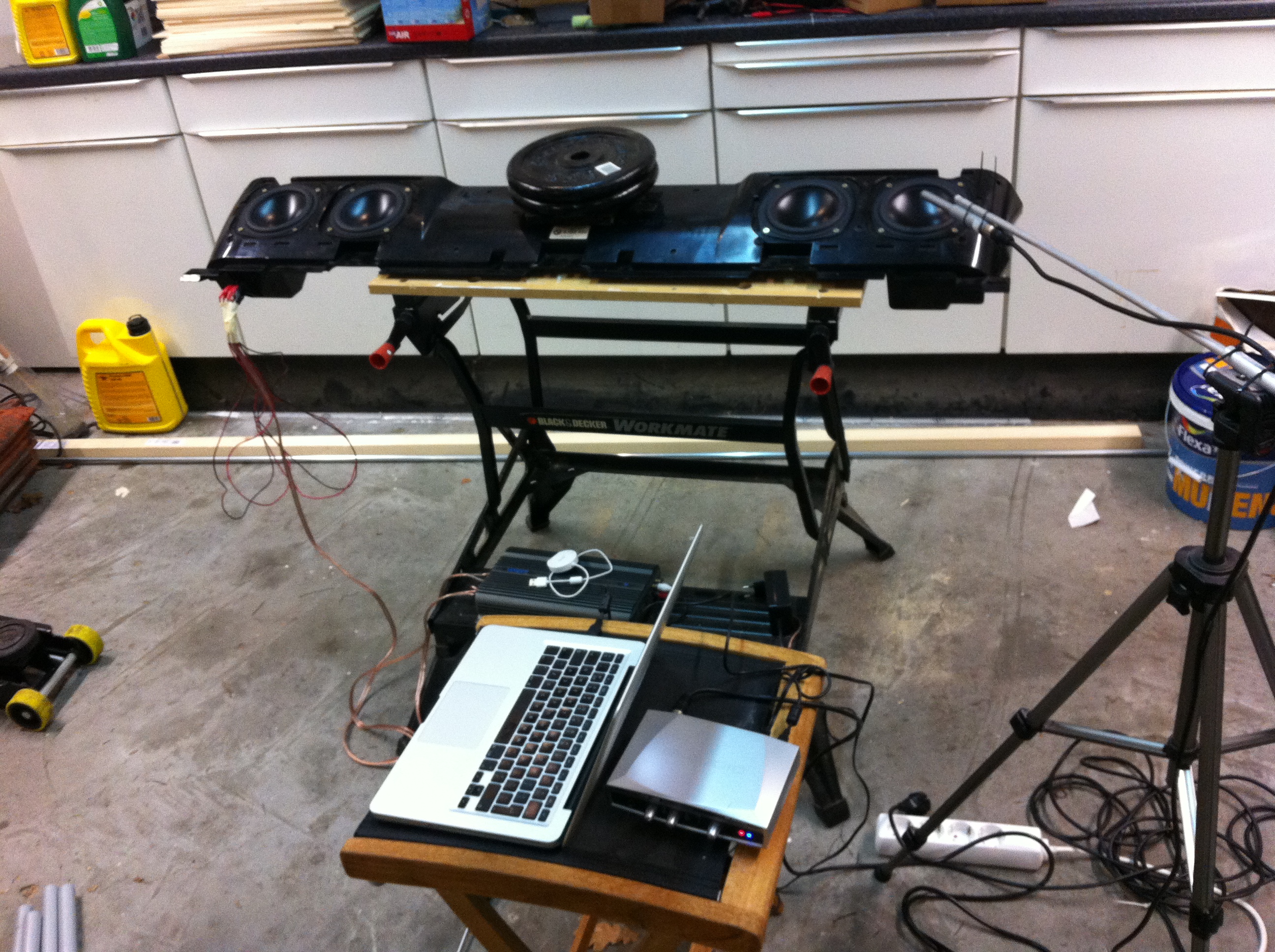

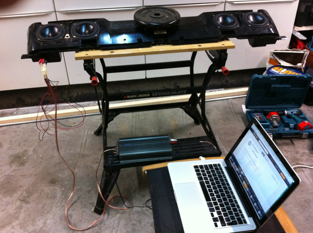

Kon het niet laten, dus de meetspullen weer tevoorschijn gehaald. Gelukkig wist ik nog hoe alles ingesteld moest worden, dus na een paar minuten kon ik meten.
Professionele meetopstelling
Onderstaande meting is gedaan met de crossover van de versterker aan op 220Hz +/- 100Hz, zoals te zien is
. Dit is een 12dB/oct filter. Ik heb uiteraard met gating gestoeid om het laag kloppend te krijgen, maar het bleef zoals de onderstaand plot... Uhm? Interne ongedocumenteerde boost? Dit wijkt namelijk wel HEEL veel af van WinISD. 1 van beide zit er behoorlijk naast.
Calibratie file van de mic is geladen. Morgen nog maar eens een keer kijken of ik de gating wel goed gedaan heb. Het interne crossover heb je dus niets aan. Ik heb deze ook nog naar 130 en 40Hz gedraaid (helaas geen plot van opgeslagen). Daar was nauwelijks een verschil te zien. Het filter begint pas vanaf 150Hz te werken, ook al stel je 40Hz in.
Het mag dan een wat oudere versterker zijn, maar Audison wordt toch gezien als een topmerk. Het overnamepunt verloopt ook met het geluidsnivo... Zachtjes is het echt prut, hard wordt het beter (maar nooit goed).

Wat je probeert te meten, lukt eigenlijk alleen maar nearfield. En daarvoor is je microfoon (op de foto) veel te ver weg.
Enkele millimetertjes van het membraan vandaan, meer niet. Je hebt dan geen gating meer nodig (en als die niet uit kan, kun je die gerust op 50ms ofzo zetten. Je hebt die tijd absoluut nodig als je zo laag wilt meten). Smoothing zal dan ook niet (meer) nodig zijn.
De helling van je laagafval is erg steil, dat kan niet kloppen bij zo'n free air of gesloten opstelling.
Heb je al eens gecheckt of de modificatie in je eigen MobilePre-topic voor jou van toepassing is ?
Hopelijk kan dat ook verklaren waarom de Audison zo vreemd lijkt te filteren. Fijn versterkertje; heb zelf ook een LR435 gehad. Helaas zonder ingebouwde filters, dus of die echt een beetje gek zijn...

De foto was slechts ter indicatie, tijdens de meting hangt de microfoon vlak boven het membraan.

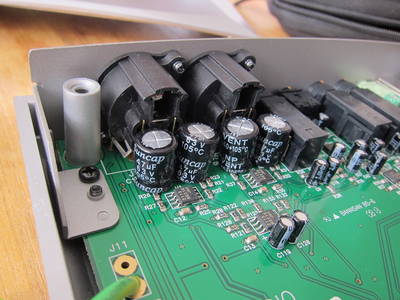

Oh ja, die mod van de Mobile-Pre
Dat is een HELE goeie van je, want dat zorgt juist voor die harde afval in het laag...

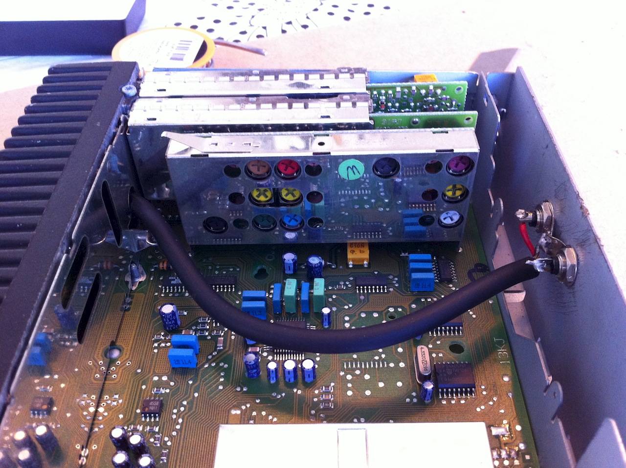

Mobile-Pre open geschroefd en wadda joe noo:
Ik heb revisie 1.03 (Rev-G00 staat op de print i.t.t. jouw Rev-F) van de Mobile-Pre. Blijkbaar is de fabrikant er ook zelf achter gekomen dat 47uF de juiste waarde is.
Maakt overigens die afval in het laag in het Mobile-Pre topic wel vreemd. Blijkbaar werkt het niet goed met een loopback meting?

Joe doont seej ! Leuk dat ze er blijkbaar na minstens 3 of 4 revisies, zelf ook achter gekomen zijn.Mobile-Pre open geschroefd en wadda joe noo:
Minder leuk, dat het jouw meting niet verklaart...Ik heb zo gauw geen ideeen voor je.
Ik begrijp dat een loopback bij jou nog steeds iets van -10dB bij 10Hz geeft met slappe helling, zoals in het andere topic?
Da's niet voldoende om deze meting te verklaren...

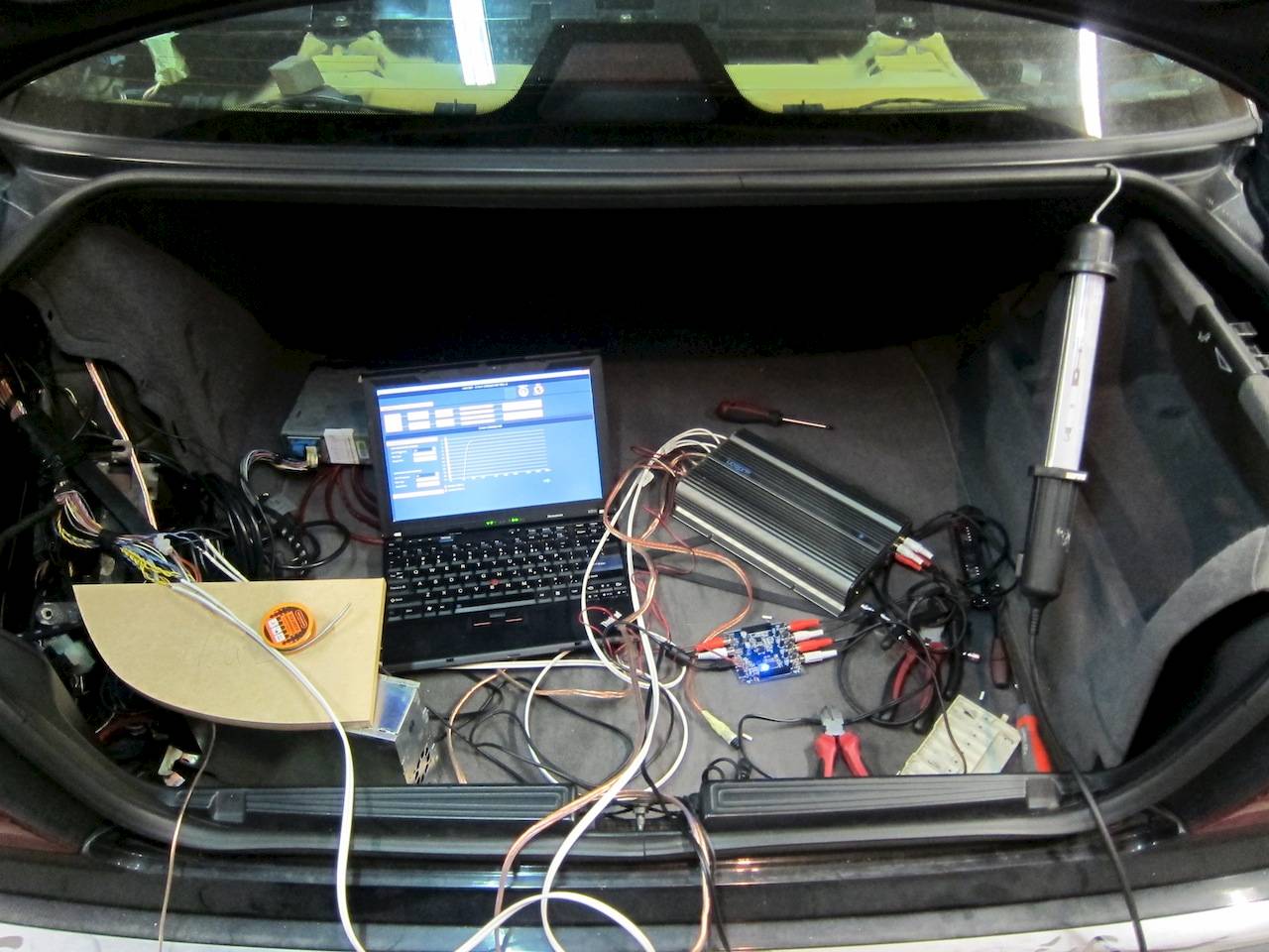

Inmiddels ben ik al een heel stuk verder. De sub zit netjes in de auto, de kabels zijn getrokken. Ik heb de OEM autoversterker opgeschroeft en hier een line-out ingebouwd en er is al geluid! Plaatjes en verslag zal ik binnenkort ook hier plaatsen.

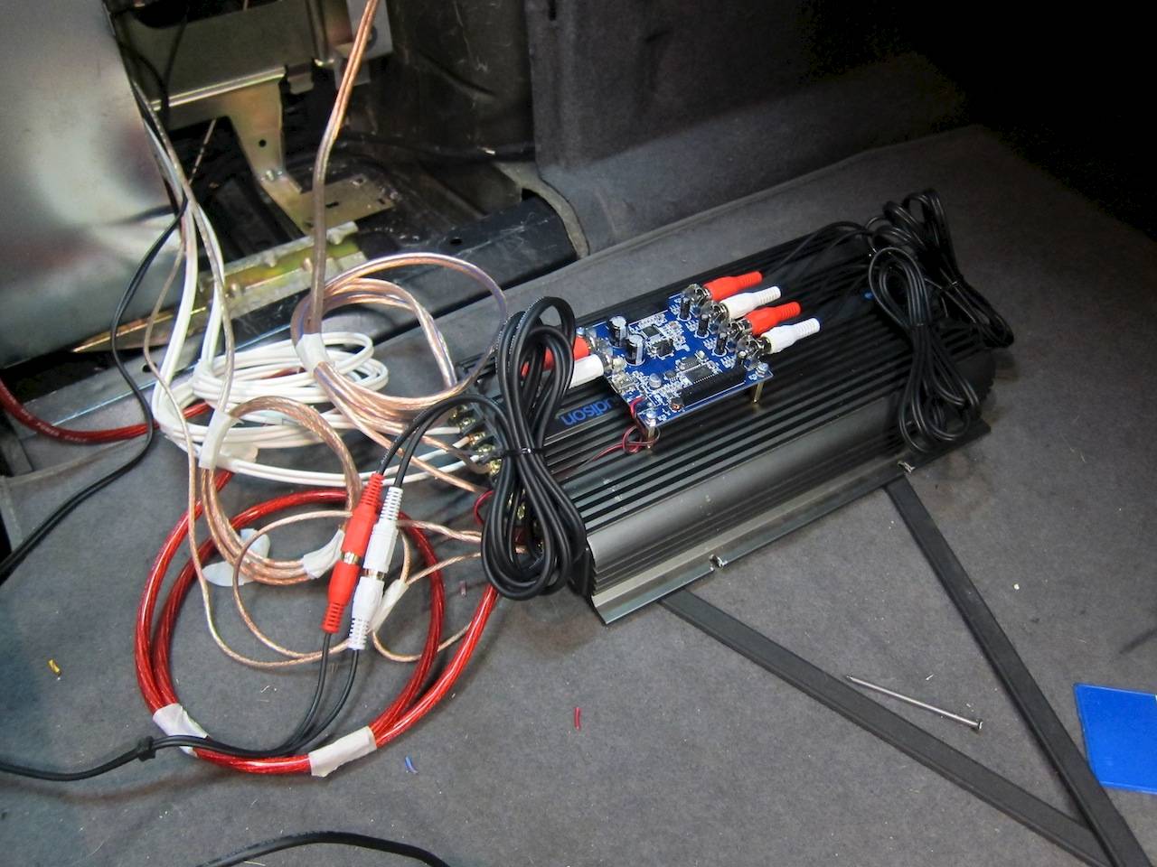

Helaas is een miniDSP inbouwen niet iets wat 123 mogelijk is. Er zijn veel storingen.
MiniDSP heeft ook een eigen isolator gebouwd voor de ontkoppeling van aardlus problemen. Na zelf 2 andere voedingen geprobeerd te hebben, ga ik deze toch maar bestellen: http://www.minidsp.com/products/accesso ... c-isolator

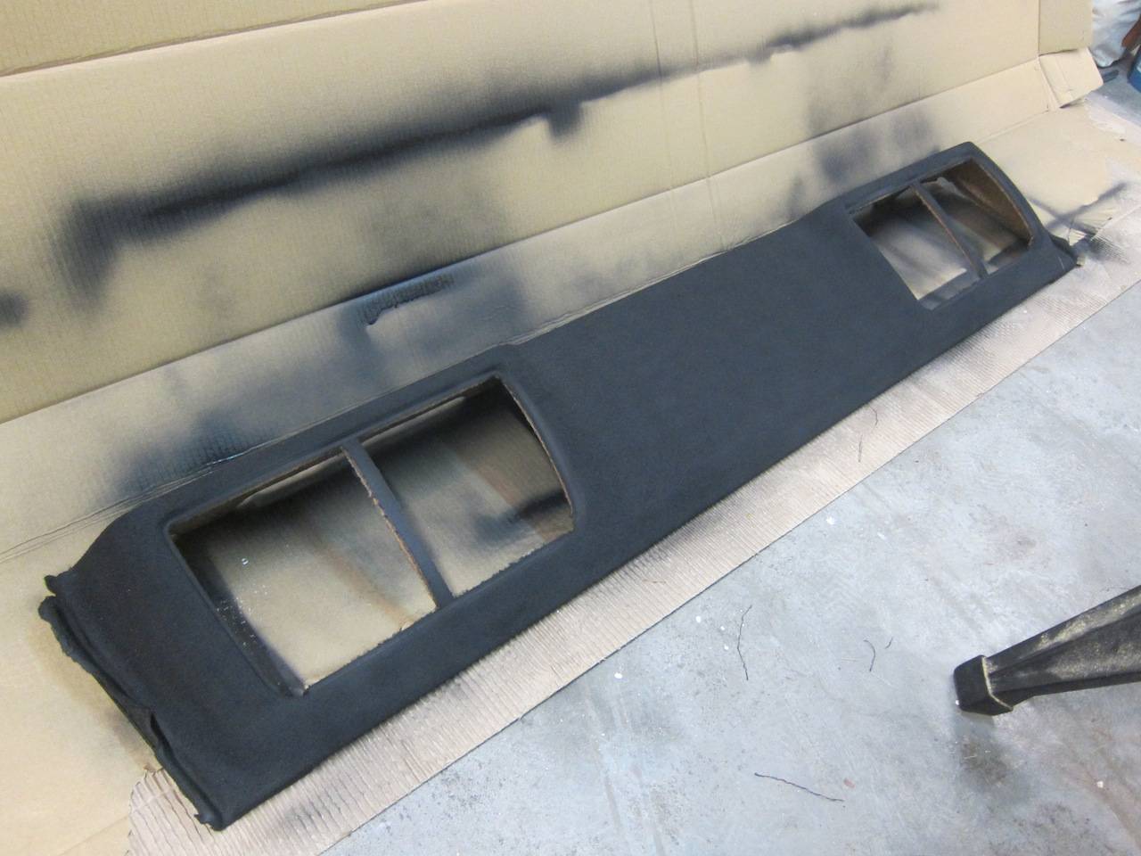

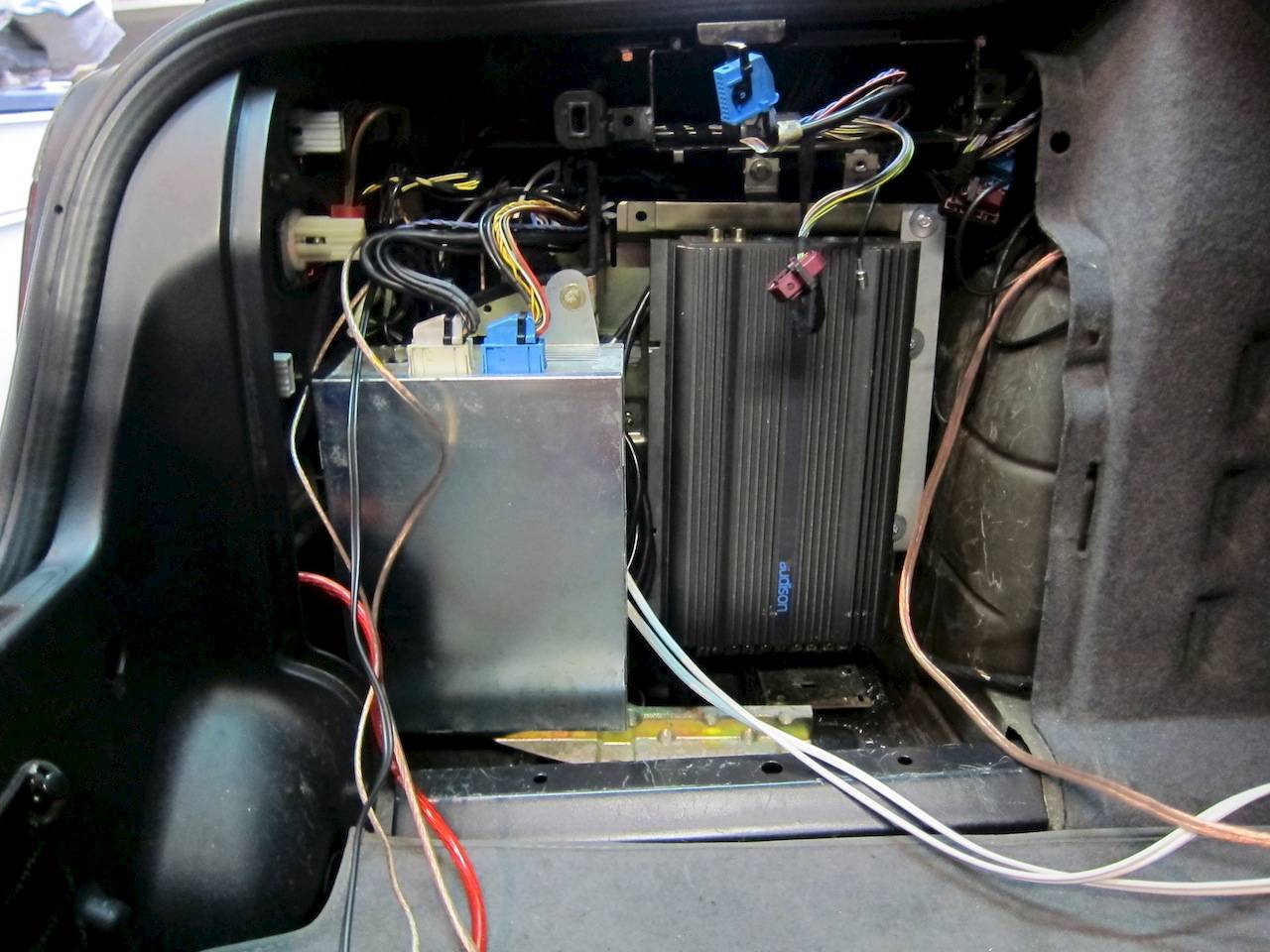

Goed jullie hebben nog plaatjes van me tegoed:

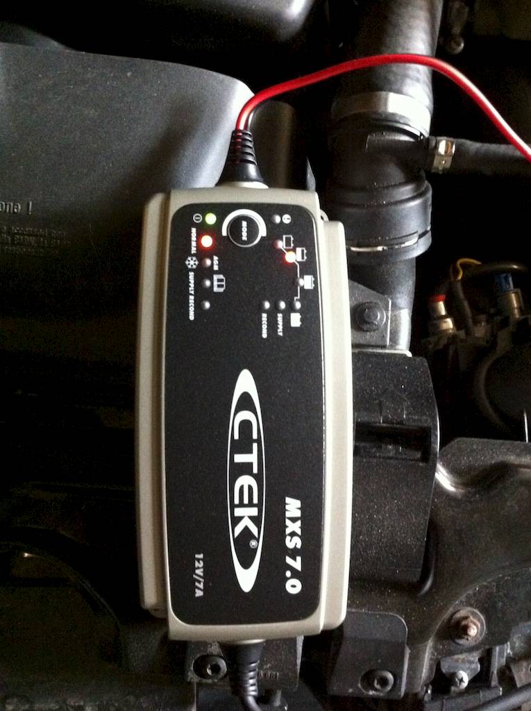

Het zal me niet nog een keer gebeuren dat ik met een lege accu sta en dus heb ik een lader/supply gekocht welke ik aanzet zodra ik wat ga doen. Op die manier kan ik gewoon alles aanlaten en testen naar believen. Zelfs met alle meuk in de garage kan 'ie er nog in

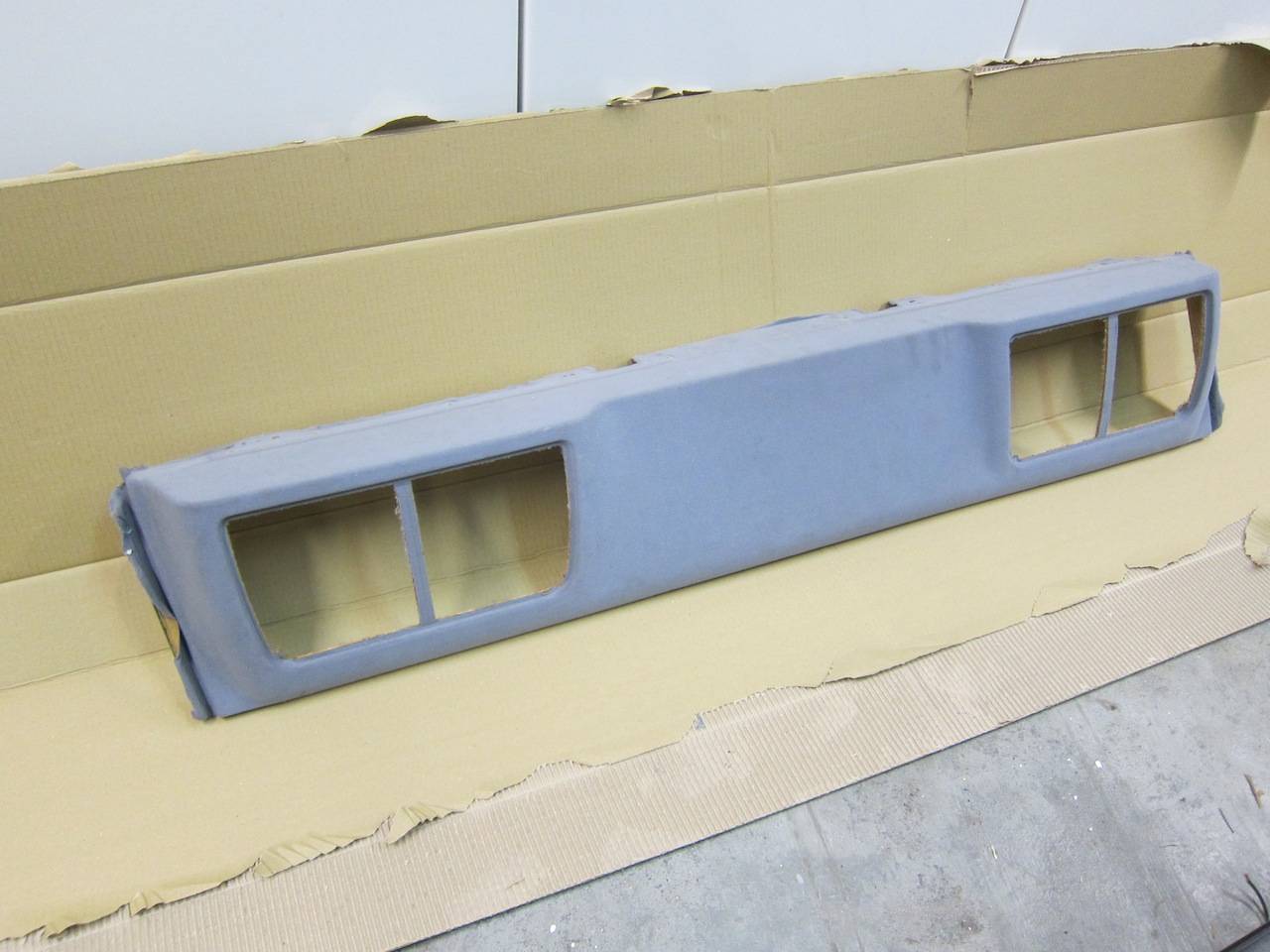

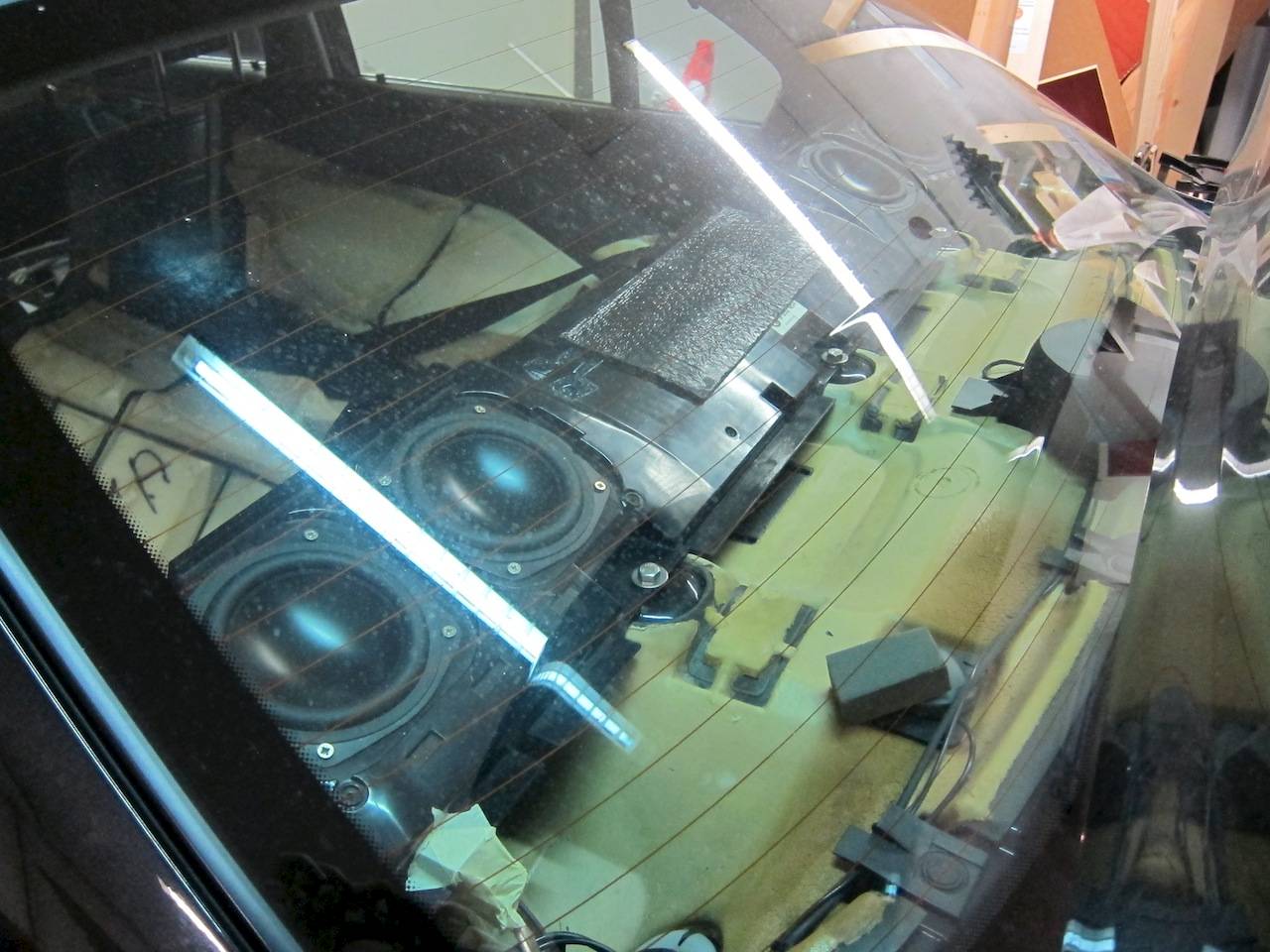

Zoveelste keer dat de achterbank eruit kan, de c-stijlen er af, hoedenplank er af, tig bouten verwijderen, isolatie verwijderen (want er komt dus een ander type hoedenplank met elektrisch zonnescherm voor in de plaats).

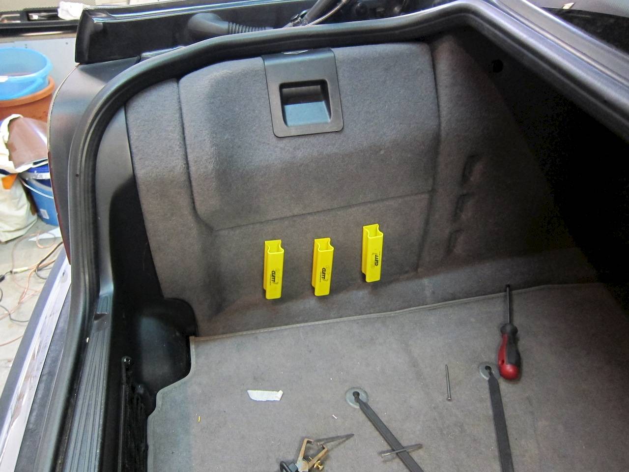

Het vorige dummy stuk, waar nu de subbak in komt, die zat vast met kunstofklemmen die je eruit moet knippen.
Zo komt de subbak natuurlijk nooit goed vast te liggen en dus heb ik er voor gekozen om er een M8 draad in te tappen, zodat de sub goed vastgezet kan worden. Zo zit de subbak nu vast. Ook een stuk loodbitumen geplakt. Dit was alles wat nodig was om toch wat getril te voorkomen. De bak is van zichzelf verbazingwekkend stevig! Aangezien er nu dus een andere hoedenplank in kwam, heb ik er eentje 2e hands gescoord met elektrische zonnerollo!
Helaas was deze wel grijs, maar dat is niets wat niet met wat textielverf op te lossen is

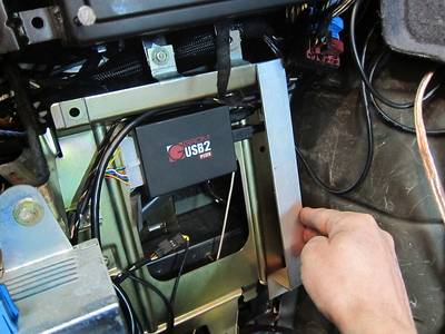

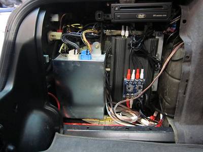

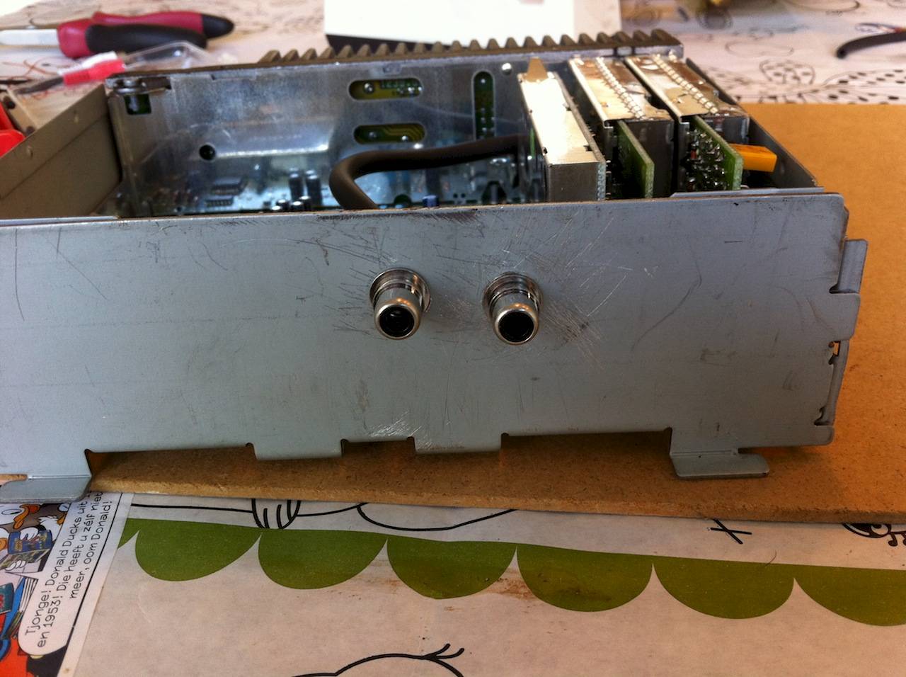

Op internet had ik al de beschrijving gevonden hoe de BM24 (de radio + versterkermodule van de auto) voorzien kan worden van een line-out. Zo geschiedde:
Werkt perfect!

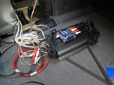

Speakerkabels afknippen en netjes doorverbinden. Er moest nog een framepje gemaakt worden waar de versterker aan gemonteerd kan worden, want ik wil alles onzichtbaar wegwerken.
Van aluminium heb ik twee frames gemaakt waar aan de Audison perfect kan hangen. Het is haast alsof deze plek er voor gemaakt is! Zo komt het dan uiteindelijk te hangen. Uiteraard aan beide zijden netjes vast. Dan de kabels tijdelijk aansluiten en gaan testen: Helaas kwam ik er achter dat de MiniDSP gruwelijk stoort in de auto. De DSP zit op de foto's nog aangesloten, maar die is er nu tijdelijk tussenuit. Het ziet er op de foto's makkelijk en vlot uit, maar al met al zijn we er met z'n 2'en toch echt 2 VOLLE dagen mee bezig geweest en het is nog lang niet af. DSP moet nog uitgezocht worden. Daarna alles meten en inregelen. Mogelijk komen er nog andere speakers in de voordeuren. Ik denk dat ik die passief gefilterd hou, maar misschien ga ik deze dubbel bedraden om zo ook via de DSP te filteren i.p.v. alleen vlak te regelen.
Wat ik al wel merk, is dat er ruim voldoende echt laag aanwezig is! Jammer daar aan is wel dat het laag zo piekt en nult in de auto dat je juist op de voorstoelen in een redelijk dal zit... Ga je 30 cm naar voren met je hoofd dan klinkt het laag ineens veeeeel heftiger.

Goed bezig, de minidsp moet je echt voeden uit een geisoleerde en gestabiliseerde voeding. Plaats van de massa kan ook kritisch zijn, zoveel mogelijk een sterpunt maken met de rest van de massa's van de overige apparaten. En BMW kan lastig zijn qua stoorsignalen.
Met de dsp kan je een delay er inzetten, zodat je links/rechts en voor/achter op tijd kan zetten op de luisterpositie. Dat maakt erg veel uit in stereobeeld, dus zeker de moeite waard om frontsysteem ook hiermee aan te gaan sturen.

Ik heb een beetje oftopic vraag,maar in een E60 met een org radio erin,is het dan raadzaam om met van die adapter,s te werken van speaker naar RCA.
Re: Sub onzichtbaar in 730d wegwerken
Voor het gemak van inbouw zeg ik 100%: ja!
Nog beter is als je gewoon een versterker koopt welke een high-in heeft. Ben je in 1x klaar.

Vandaag en gisteren heb ik weer wat uurtjes aan de audio kunnen besteden en met een gigantisch goed resultaat!
Allereerst is het misschien wel leuk om te zien wat het frequentieverloop is van de voorspeakers zonder correctie. Er zit in deze afbeelding alleen een 80Hz 48dB/LR highpass:
(Alles is gemeten tussen de voorstoelen op oorhoogte)
Heel wat pieken en dalen, maar lang niet slecht. Dit heb ik veel slechter gezien. Wat wel duidelijk is, is dat de bass/midden speakers in de deuren veel te hard spelen t.o.v. de tweeters. Ook is het overnamepunt tussen de tweeter en de bass speaker goed te zien. Helaas is dit niet weg te werken met DSP. Ik heb van alles geprobeerd, maar het werd alleen maar erger. Misschien dat ik er ooit zin in heb om een net filter voor de deuren te maken (of alles dubbel bedraad waardoor ik het echt actief kan gaan doen).
Na correctie ziet dit er als volgt uit: De tweeter en de bass speaker spelen nu op het zelfde nivo. Er zijn nog wat andere zaken aangepakt, zoals een high shelf vanaf 6Khz en de dip rond 600Hz is weggewerkt.
Hierna heb ik de sub aangepakt, maar daar hoefde NIETS gecorrigeerd te worden. Het enige wat ik daarmee gedaan heb, is een cross op 80Hz (48dB/LR) gezet en het nivo tussen de voorspeakers en de sub gecorrigeerd. Hoe ziet dat er uit? Zo dus:
Het laag speelt nog iets te hard. Dit kan ik simpel aanpassen, maar daar had ik nu geen zin meer in.
Het allerbelangrijkste: hoe klinkt dit nu t.o.v. de situatie hiervoor?
Dit is een verschil van dag en nacht. Totaal onvergelijkbaar. Alles klinkt nu meer uitgewogen. Laag is ECHT laag en niet dreunerig, het midden is niet meer op de achtergrond, maar goed aanwezig en het hoog is er ook met sprongen op vooruit gegaan!
