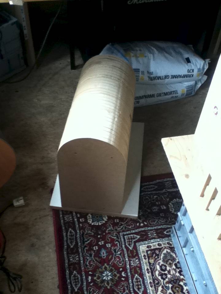

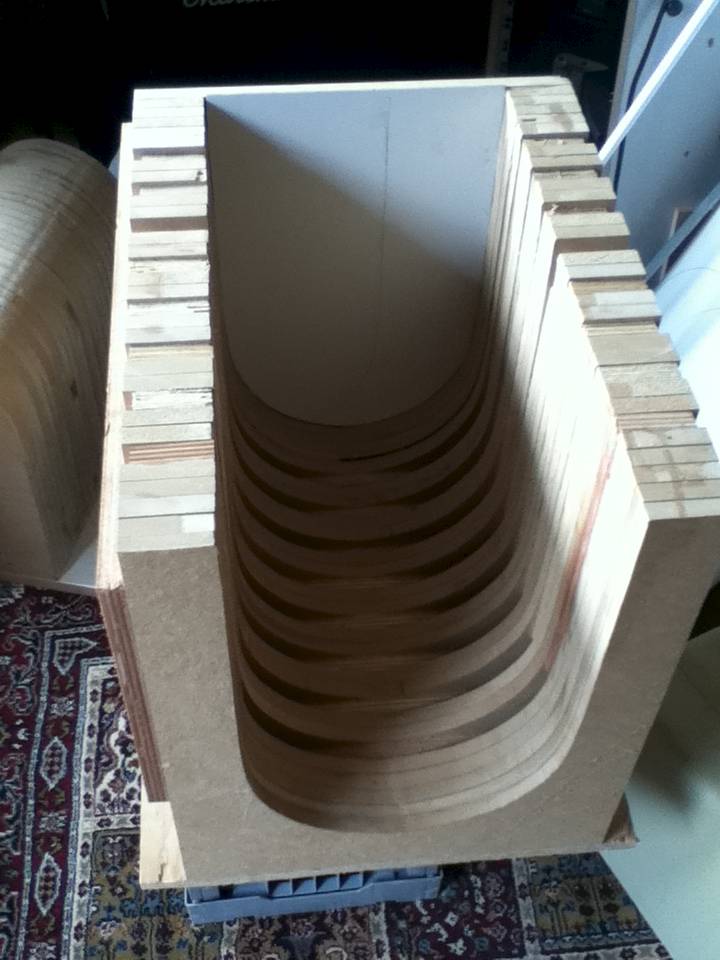

Weer een kleine update wat betreft de mal.
Het gaat allemaal even niet zo snel vanwege klusjes in huis.
In de ronding komt een plaatje ijzer, omdat alles wat ik er met hout in duw door het midden knakt.
Er moet natuurlijk wel een mooie gladde ronding in zitten.

Tjongejonge wat een werk. Ik ben ook ooit zo bezig geweest, petje af hoor!
rikpost
Berichten: 2487
Locatie: Heinenoord
Re: Seas-trym met mortelkasten
Bericht door rikpost »
Leuk om nog een andere mortel adept aan de slag te zien,deze mal is in ieder geval stevig genoeg lijkt me.
Plaatje plaatwerkers ijzer van 0.7 mm dik er in lijkt me inderdaad een goed idee.
Mocht dat toch niet lekker gaan dan zou je het nog aan kunnen smeren met model gips.
Al is dat dan wel weer lastig om strak te krijgen bij de radius, maar dat moet met wat truken en geduld wel lukken.
Maar niet op de zaken voor uit lopen ,ik ben benieuwd naar de voorderingen :D

Wat is de radius van de ronding? Ik denk dat er misschien wel een plaatje hpl in kan. Heb ik zat liggen voor je.
CoenvanDongen
Berichten: 875
Bericht door CoenvanDongen »
Ik heb mijn oom (loodgieter) aan het werk gezet voor een stukje staal ;)
maar bedankt voor het aanbod!

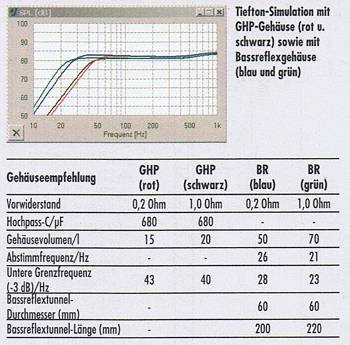

Weer een vraagje.
Ik ben een winkelmandje aan het volgooien bij onze Groningse vriend en wil eigenlijk ook gelijk de componenten bestellen om een gesloten behuizing te proberen...
maare..
Betekend dit dat ik bij 20 liter gesloten een condensator moet hebben van 680 uf ? :shock:
rho
Berichten: 4766
Locatie: Peer, België
Bericht door rho »
Ja. Je gaat corrigeren op een hele lage frequentie. Dus de cap wordt dan proportioneel groter.

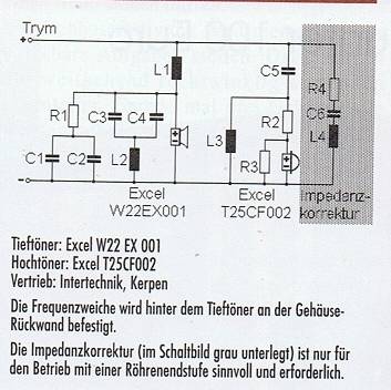

en nu ik het tekenen ben vergeet ik te vragen waar het weerstandje van 1,0 ohm voor de GHP-behuizing moet komen.
iemand daar raad mee?
rho
Berichten: 4766
Bericht door rho »
1 ohm?
edit: Ah ik heb 'm. Die weerstand is fictief. Als de weertsand van je bekabeling ongeveer 1 ohm is dan moet je een kastje van 20 liter gebruiken en een cap van 680uF. Je spoel zit tussen de cap en de speaker dus dat zal wel ongeveer in orde zijn. Als je helemaal aktief zou gaan had je de versie met 0,2 ohm kunnen kiezen. (zelfde cap, kleiner astje)

20 liter 560uf
plaats condensator = C3
voor coen.jpg (6.06 KiB) 404 keer bekeken
CoenvanDongen
Berichten: 875
Das toevallig.. ik dacht net bij mijzelf, laat ik eens kijken waar die bij de bookshelf zit :P
.. ga ze nou eens maken! Ik wil ze een keer horen ;)
