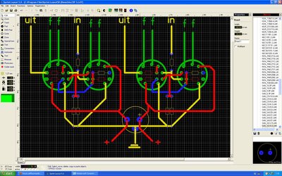

Oei,kosten nog moeite gespaard,een kleurenversterker :D .
Blauw is wel mooi maar wat lang,toch maar een weerstand bij het rooster :-s .
Tijdens het tekenen,viel me dat ook op..................... :mrgreen:

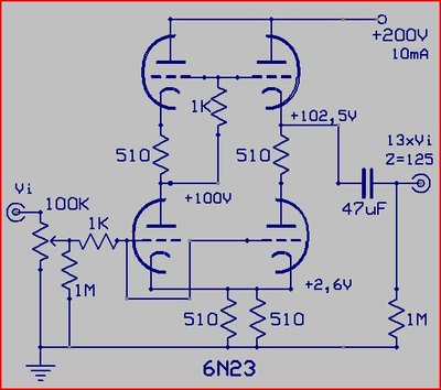

Zal dan zoiets worden.

Re: 6N23P buis in combinatie met 6N6P,,iemand een idee?
Bericht door Miniwatt »
democles schreef:
Maar dan wordt de bedrading langer, en weet ik niet of die 1K roosterstop weerstandjes nog wel nut hebben :-s
Die moet je ook aan de buisvoet solderen..
Berichten: 6144
Miniwatt,bedankt,dat wist ik niet,er gaat een wereld voor me open............... :mrgreen:
Toch bedankt :wink:
