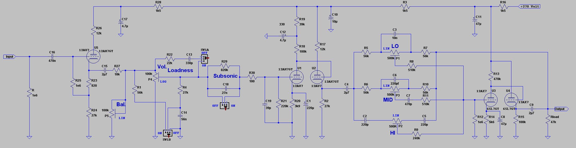

Ik zou al snel zoiets als een leuke preamp maken.
mischien is het ontwerp wat al eerder langs is geweest een leuke bezigheid
mischien wel wat te veel van het goeie maar toch.
http://www.zelfbouwaudio.nl/forum/viewt ... =7&t=15588
toon regeling-3.zip

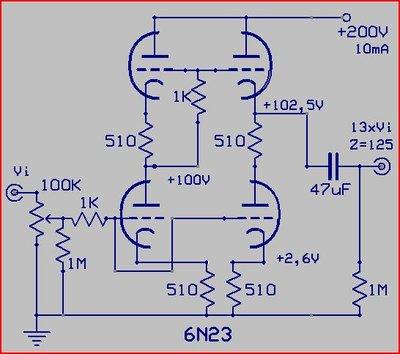

Zo'n dubbele SRPP is meer zoiets,

Dus,2 buizen in SRPP, de ingangen parallel., met gekoppelde Kathodes van beide systemen?
Ben zoiets nog niet tegengekomen.

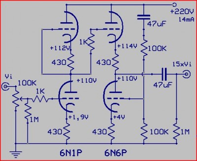

Je bedoeld niet toevallig dit?...[zie aanpassing, plaatje],wilde alleen even zeker weten,voordat ik los ga op deze schakeling :mrgreen:
Laatst gewijzigd door democles op wo 27 jun 2012, 19:25, 3 keer totaal gewijzigd.
Berichten: 3806
Re: 6N23P buis in combinatie met 6N6P,,iemand een idee?
Bericht door AatV »
Ziet er exotisch uit zo'n dubbele SRPP, maar toch een paar opmerkingen:
- een C van 47uF aan de uitgang?
- de uitgangsimpedantie is m.i. net zo hoog(of laag) als van een enkele SRPP.
- de bias van de bovenste buis rechts wordt bepaald door de bovenste buis links, door
tolerantieverschil van de buizen lijkt me dit geen verbetering.
Zie eigenlijk geen voordelen voor een dubbele SRPP, alleen nadelen, zou het gewoon houden bij een enkele SRPP. Eigenlijk net als de "Classic Three", alleen moet je de voedingsspanning voor de eerste trap in dit geval zien te verlagen.
