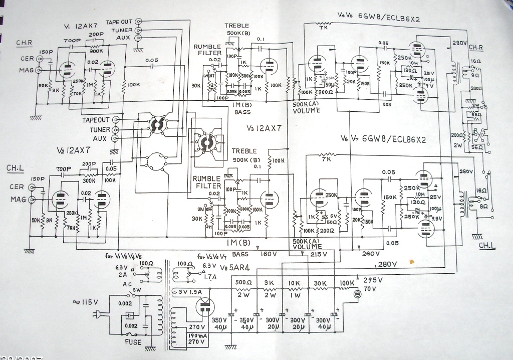

Dat is gelijk aan de 4xEL84 3xECC83 en een GZ34.
Het schema wat jij laat zien is met een ECL86.
Als je wat wil vervangen dan kun je beginnen met de elco's en de koppelcondensatoren en de buizen.
Dan boek je al een hele vooruitgang.

Dre, ik heb het al eerder aangegeven.
Dit schema komt niet overeen met de versterker die je op de foto laat zien aan het begin van je draad.
Jij hebt geen ECL86 op je versterker staan maar EL84. (6BQ5)
Is een totaal andere buis.

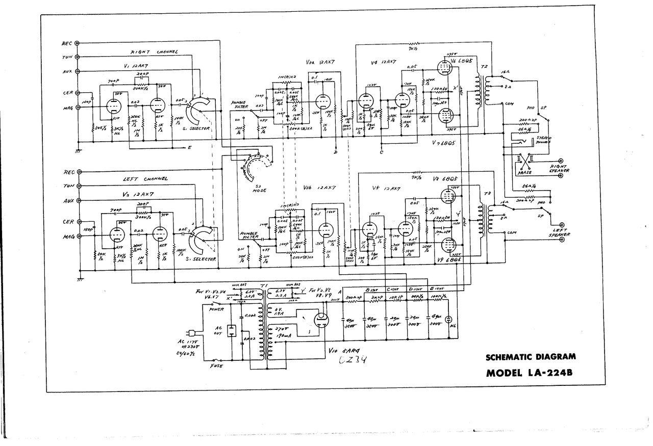

ik heb nog een ander schema.
bij mij zit er 6bq5 in trouwens.
TheoK
Berichten: 1471
Locatie: Kitchener
Re: opknappen/modificeren wembley model two twelve
Bericht door TheoK »

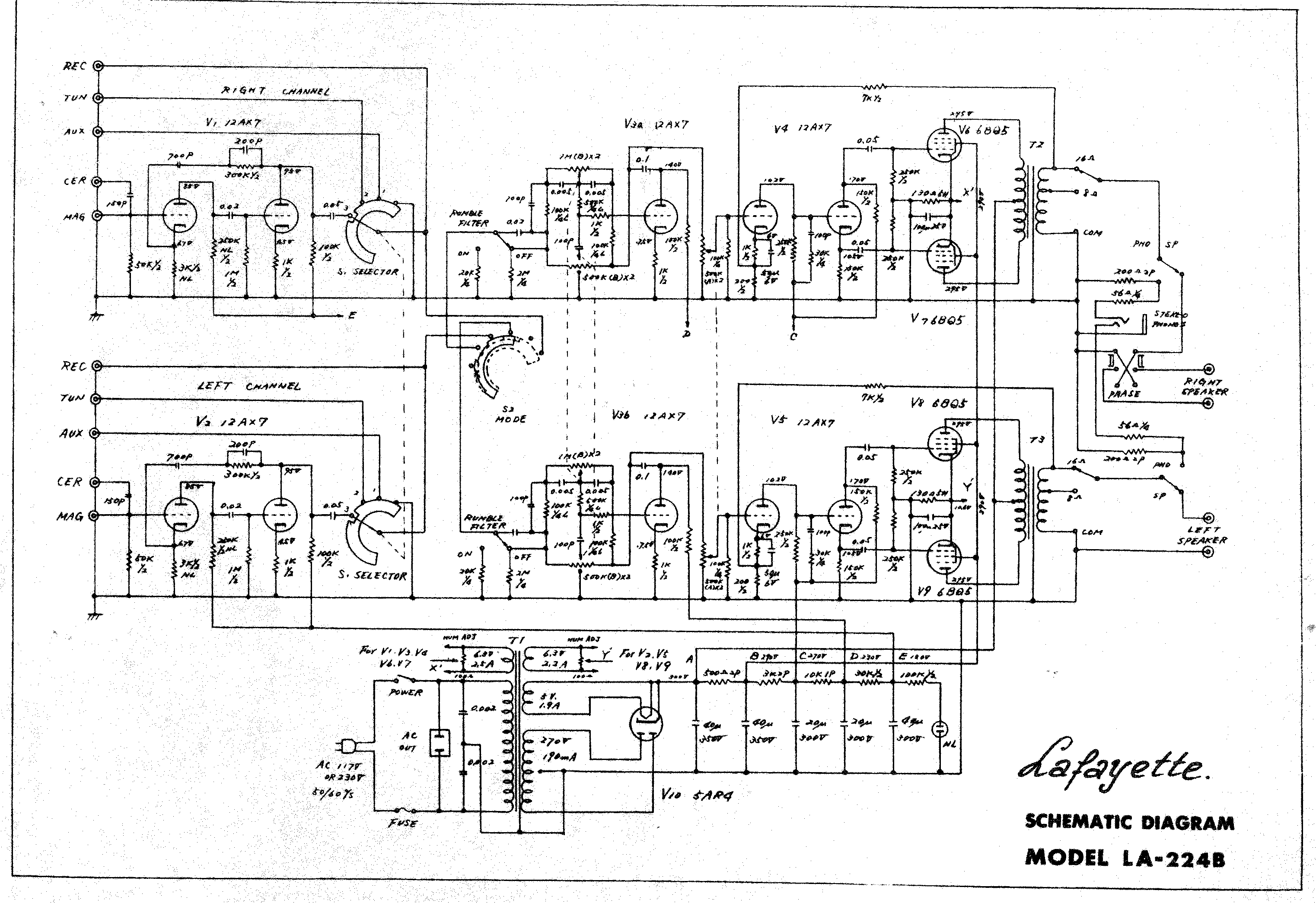

Dit is het goeie schema. Alleen jammer dat hij zo onduidelijk is.
ik heb de schema`s vergeleken,het scheelt inderdaad 2 weerstanden en er moet dus 290 v op staan ipv 280.
