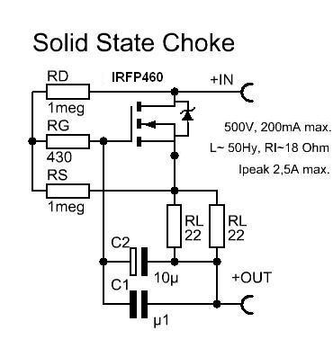

De OB3 en OD3 zijn opgwaardeerde neonlampjes.Ze zorgen voor een konstante spanning als er een stroom(binnen bepaalde grenzen)doorloopt,net zoals een zenerdiode :o .
Daarvoor zit dan een schakeling die voor een vaste stroom zorgt,idd lijkt op de mosfet-schakeling.
Behalve dat PNP-transistors voor hoge spanning en stroom van enige betekenis niet erg gangbaar zijn is hier maar één vaste uitgangsstroom.Bij de mos is het vanzelf aanpassen,enerzijds door de grote steilheid+hoge ingangsweerstand en anderzijds doordat de spanningsval wat verandert.Zou met een "gewone" transistor ook wel kunnen maar minder goed wegens de benodigde basisstroom.

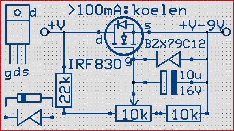

Bij zo'n versterkertje is het eigenlijk beter,als je toch met mosfets in de weer wil,om de voeding ermee te stabiliseren.
Hou je ook de brom tegen en tegelijk een betere voeding.Het karakter van de versterker is wel verschillend,met een smoorspoel geeft de voeding "wat mee" met het verbruik,gestabiliseerd niet.

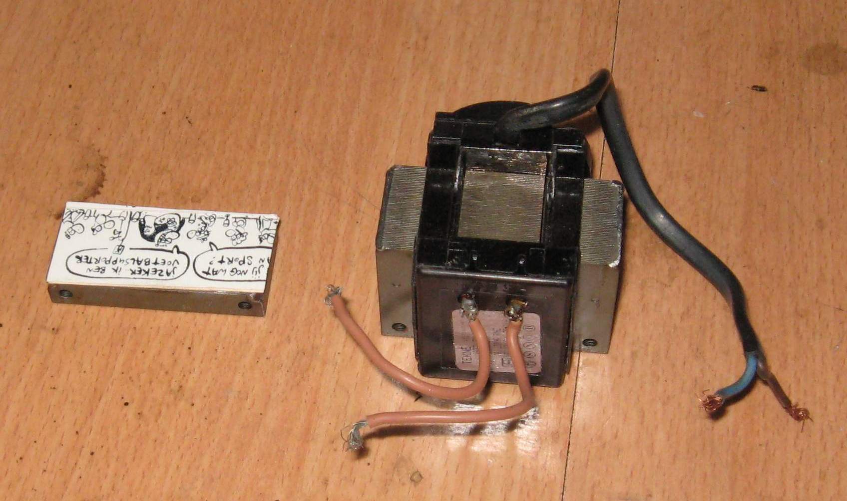

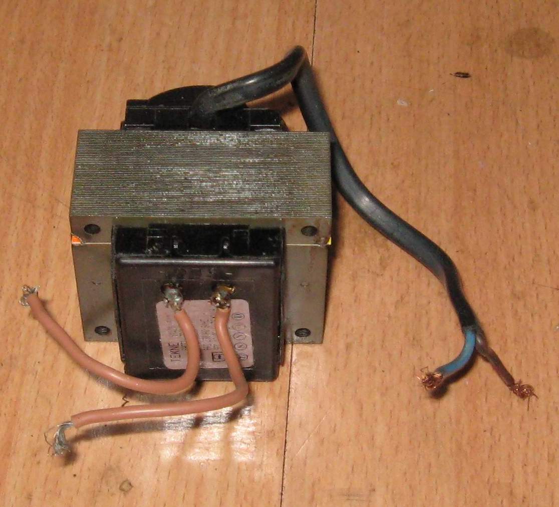

Ik ben wat aan het uittesten met een oude 12 volts trafo voor halogeen die is 20 VA en wat ik wil doen is er een zogenaamde luchtspleet in parkeren en dan de prim. spoel gebruiken als de inductie spoel.
Maar inderdaad een mosfet lijkt me makkelijker en minder magnetisch gevoelig
Re: Vervanger van de klassieke Smoorspoel.
Als die trafo uit elkaar kan,hoeft ie niet doorgezaagd.Zijn vaak E en I vormige blikjes die om en om zitten,E I en dan I 3 weer E I enz. De E's allemaal in dezelfde richting en het pak I's erop met een (dun)stuk karton ertussen.Dan de boel weer in z'n beugel om alles bij elkaar te houden.Met 20VA niet meer dan 20/230=86mA erdoor :!: .

Het zijn van die prefix dingen je kent ze wel één kant M of E profiel wat door de spoel gaat andere kant strookjes of I en dat zit met een dun lasje in elkaar even aan een kant met de diamant slijper het lasje door gehaald en daar dus een stukje karton tussen dikte neem ik ongeveer een flapje van pakje vloetjes.
This om te testen op zo,n 20 ma
Heb met een lap voeding DC getest of dit warm wordt zelfs op 100 ma blijft hij koel
Laatst gewijzigd door nl3prc op za 03 mar 2012, 22:18, 1 keer totaal gewijzigd.

Optimale "dikte" van de luchtspleet kun je eigenlijk het beste aan de resterende rimpel op een scoop bekijken. Als de spleet te klein is gaat de kern in verzadiging: Weg spoel en weg rimpelonderdrukking. Is ie te groot dan is de zelfinductie weer onnodig klein: Minder rimpel onderdrukking.
Dus bij een maximale benodigde DC-stroom maak je de luchtspleet dusdanig dat op de scoop de rest rimpel zo klein mogelijk is. Dus als je maar 20 mA nodig hebt ga je dat niet doen bij 100 mA belasting, maar bij iets van 30 - 40 mA (wat reserve is altijd aan te bevelen).

Nee dat snap ik ' die 12 volt dc die ik erop heb gezet resulteerd in een belasting van 100 Ma dat was om te bekijken of hij niet te warm wordt en dat doet hij dus niet zelfs niet na vier uur belasten.
Later ga ik ook testen wel op veilig 6.3 Veff gelijkgericht naar ongeveer 8.5 v dc en dan de spoel ertussen met een belasting van ongeveer 20 to 50 ma testen.
Uiteraard wordt hier met een scoopje gemeten.
Dat was de bedoeling.
Als dat lukt altijd handig om te weten dat als het nodig mocht zijn je met goedkope halogeen trafootjes ook een smoorspoel kan maken.

Jazeker ik wil een halogeen trafo'tje gebruiken in het ontwerp van mijn preampje.
Deze wordt ongeveer op zo'n 25 ma belast.
Ik ben alleen nog niet aan metingen toegekomen maar dit komt nog.

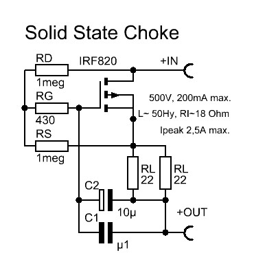

Dit kwam ik op ebay tegen voor €4,85 :
Elektronische Drossel, Mosfet Gyrator SS Choke 200mA
nl3prc
Berichten: 1305
Locatie: Den Helder
Bericht door nl3prc »
Volgens de simulatie werkt dat voor geen meter.
Ook stel ik vraagtekens bij het gebruik van de PMOS volgens hun schema
Ik heb het idee dat daar een NMOS in moet.
En inderdaad een IRF820 is een NMOS
Klopt dus niet met het symbol wat ze ervoor hebben gegeven.
Ik heb het even gesumuleerd en werkt wel aardig.
Maar ik zou als ik dan toch een NMOS gebruikt een gestabiliseerde voeding van maken.

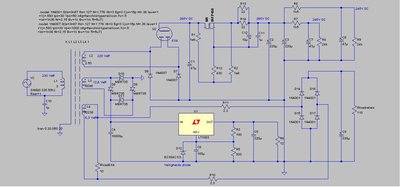

de simulaties zien er in iedergeval veelbelovend uit.
Als de printen zover zijn kan ik het in de praktijk gaan uittesten.

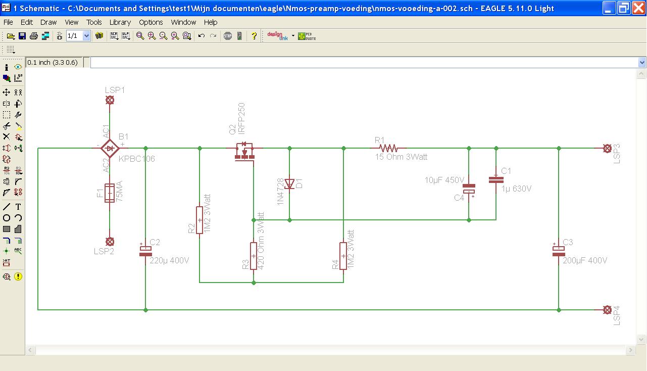

ik heb er ook voor gekozen om ook de gelijkrichter ( diodeblokje (rectifier) er bij in te voegen.
Hier een voorbeeldje hoe het er ongeveer gaat uitzien.
ik hou jullie op de hoogte.

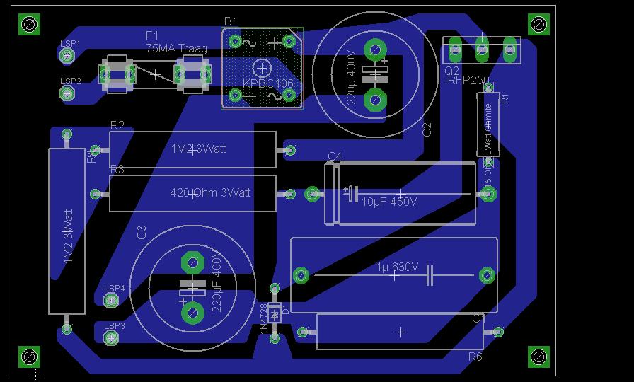

Iemand op het forum en goed bekend met eagle en het zelf maken van printen zou ermee aan de gang gaan.
Mogenlijk wil hij er wel meer maken.

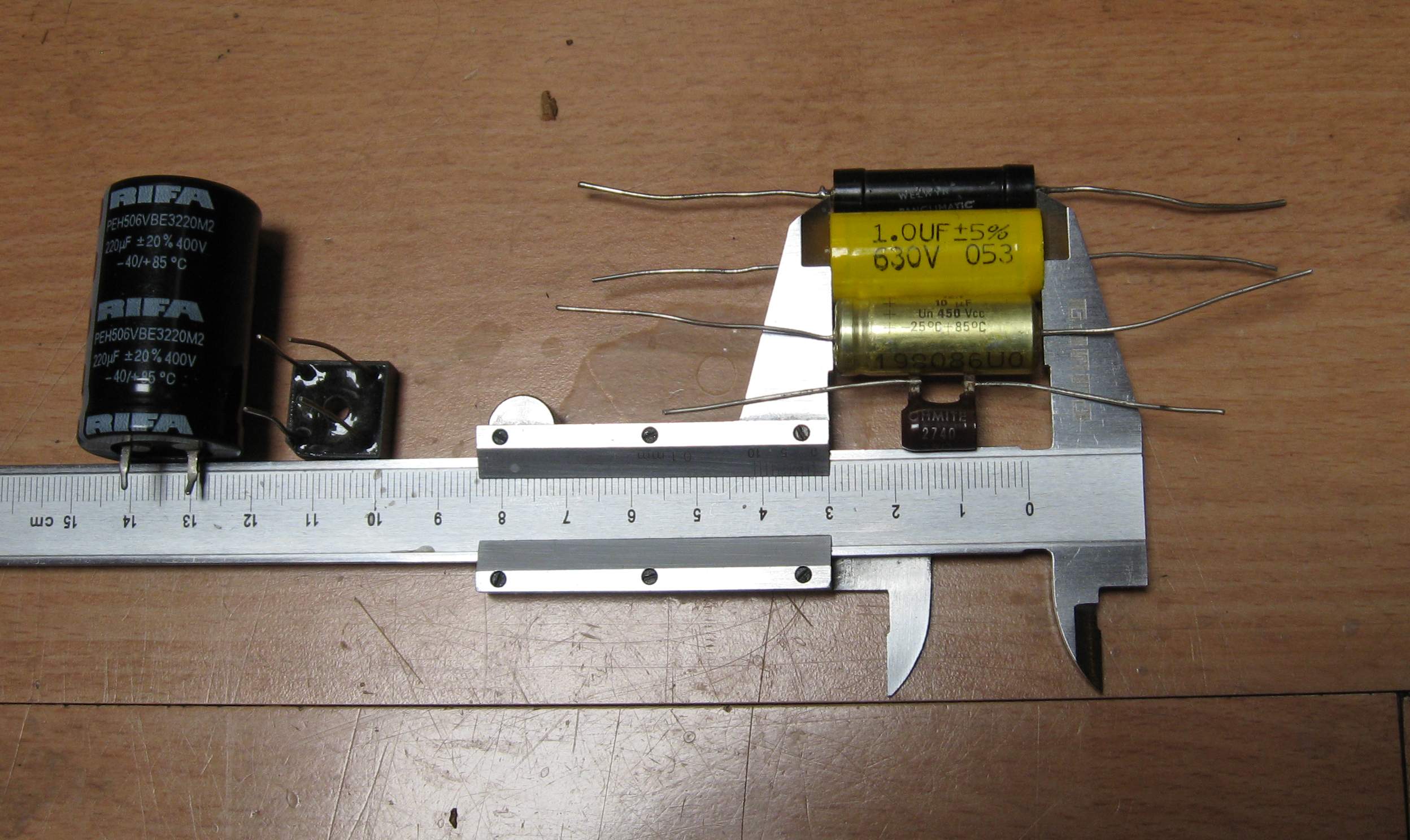

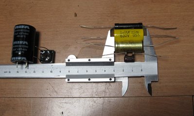

En ik had de volgende onderdelen in gedachte.
