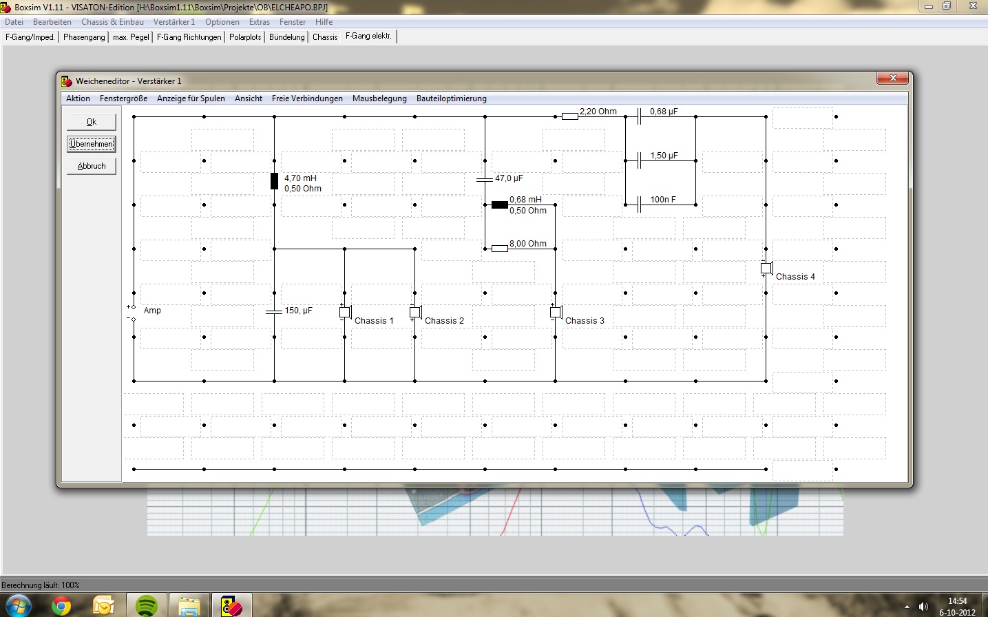

plaatje eerste filter (voorlopig)

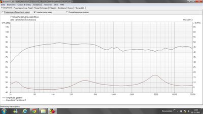

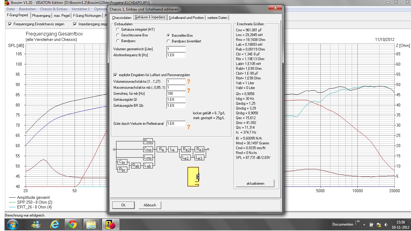

update wat ik tot nu toe met boxsim heb gedaan:
de specs van de Monacor SPP 250 en curves (met spltrace gedaan) zijn data van de fabrikant
de specs van de CSS ERT 26 tweeters zijn erg summier en bovendien ziet de grafiek van de
fabrikant er niet erg strak uit !!!
Heeft iemand eigen metingen en spec van de CSS ERT 26 hier !!!!
heb alles nu in boxsim ingevoerd en simulaties als Open baffle gemaakt..
maar heb te weinig gegevens van de tweeter (beetje lastig in boxsim)
filter:
laag 12 db
midden 6 db met bsc verder loopt de Senon door
hoog 6 db met serie verzwakkings weerstand
tweeter moet wel omgepoold
filter alles 12 db zonder BCS geeft echt betere simulaties
of dat te horen zal zijn .. we zullen zien..
plaatjes volgen zsm

weidok
Berichten: 2570
Locatie: Dokkum
Re: El Cheapo Open Baffle met FR Senon DY-811
Bericht door weidok »

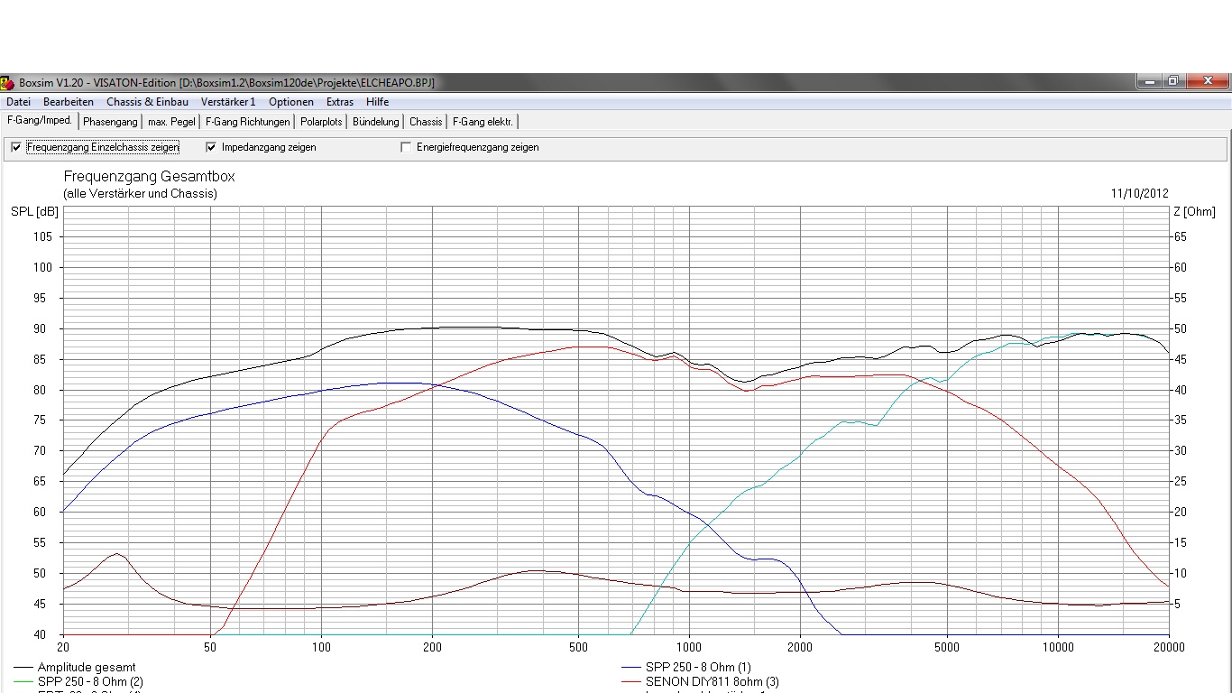

hier een simulatie met boxsim 12 db 3 weg
plaatje spl en imp curve en filter
boxsim file kan ik er ook bij doen
ELCHEAPO.pdf
pdf wijzigen in BPJ
(54.05 KiB) 36 keer gedownload

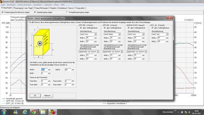

instelling sim Open Baffle
Kast afmetingen
Kast afmetingen

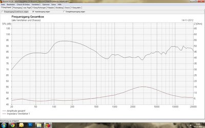

weidok
Berichten: 2570
Locatie: Dokkum
nog wat aanpassingen gedaan
aangepast vlakker
aangepast vlakker

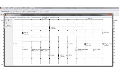

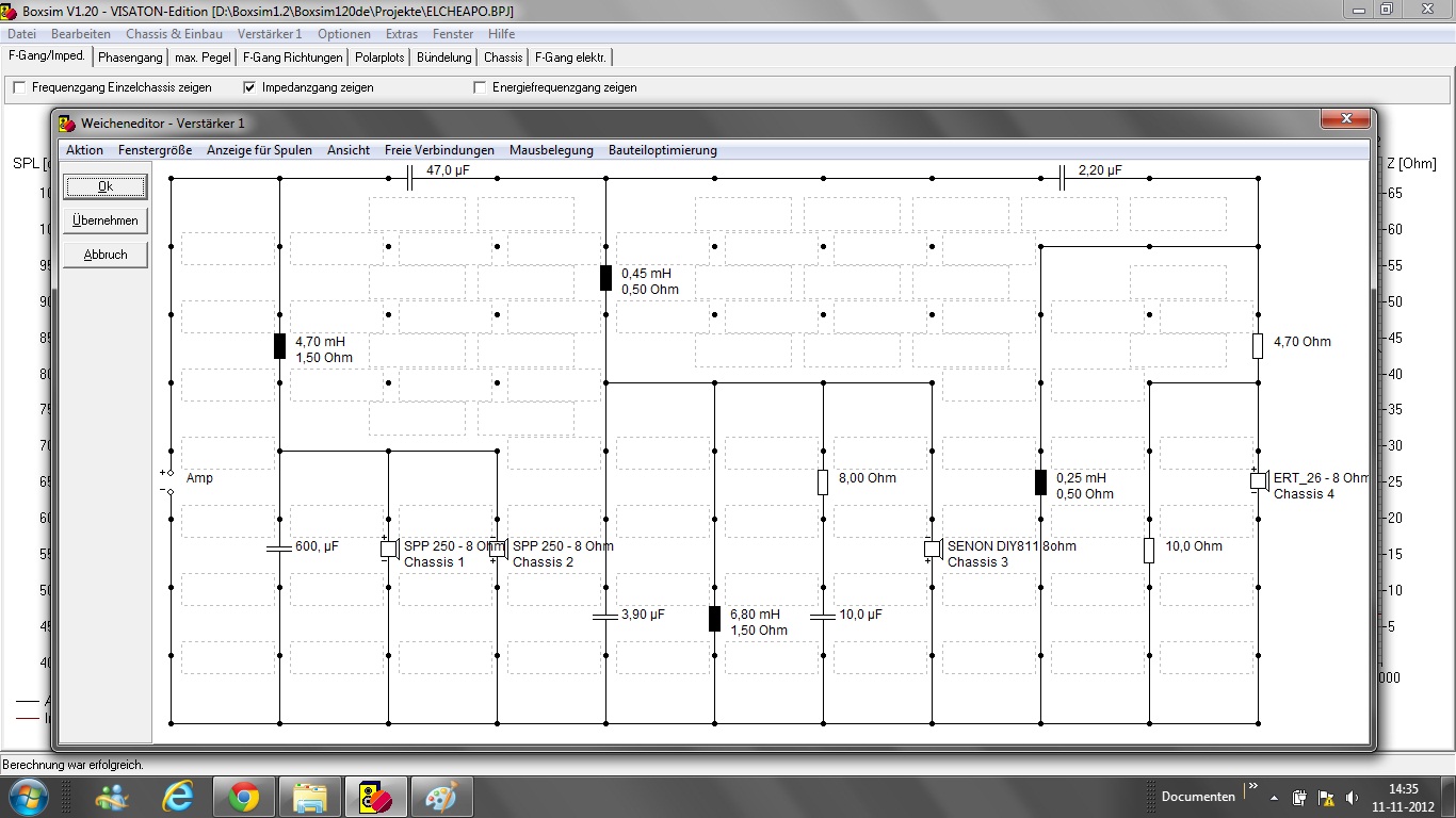

aangepast filter
aangepast filter
meiborg
Berichten: 2407
Bericht door meiborg »
Dat is nog best te doen, toch vraag ik mij als passief filter beginner af: die breebandige dip tussen grofweg 500-10khz kan dat niet wat gelift worden of is dat qua componenten heel duur ofzo?
mvg Reinder

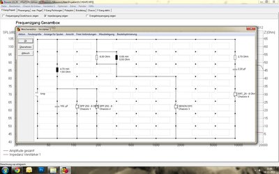

weidok
Berichten: 2570
Locatie: Dokkum
Re: LBHP OB: El Cheapo Open Baffle met FR Senon DY-811
toch nog even een simulatie van het "6 db" filter
schema
schema
weidok
Berichten: 2570
Locatie: Dokkum
mvg Reinder
hoop dat die dip in praktijk mee zal vallen
gedrag van een dipool is toch anders dan een "normale" box
