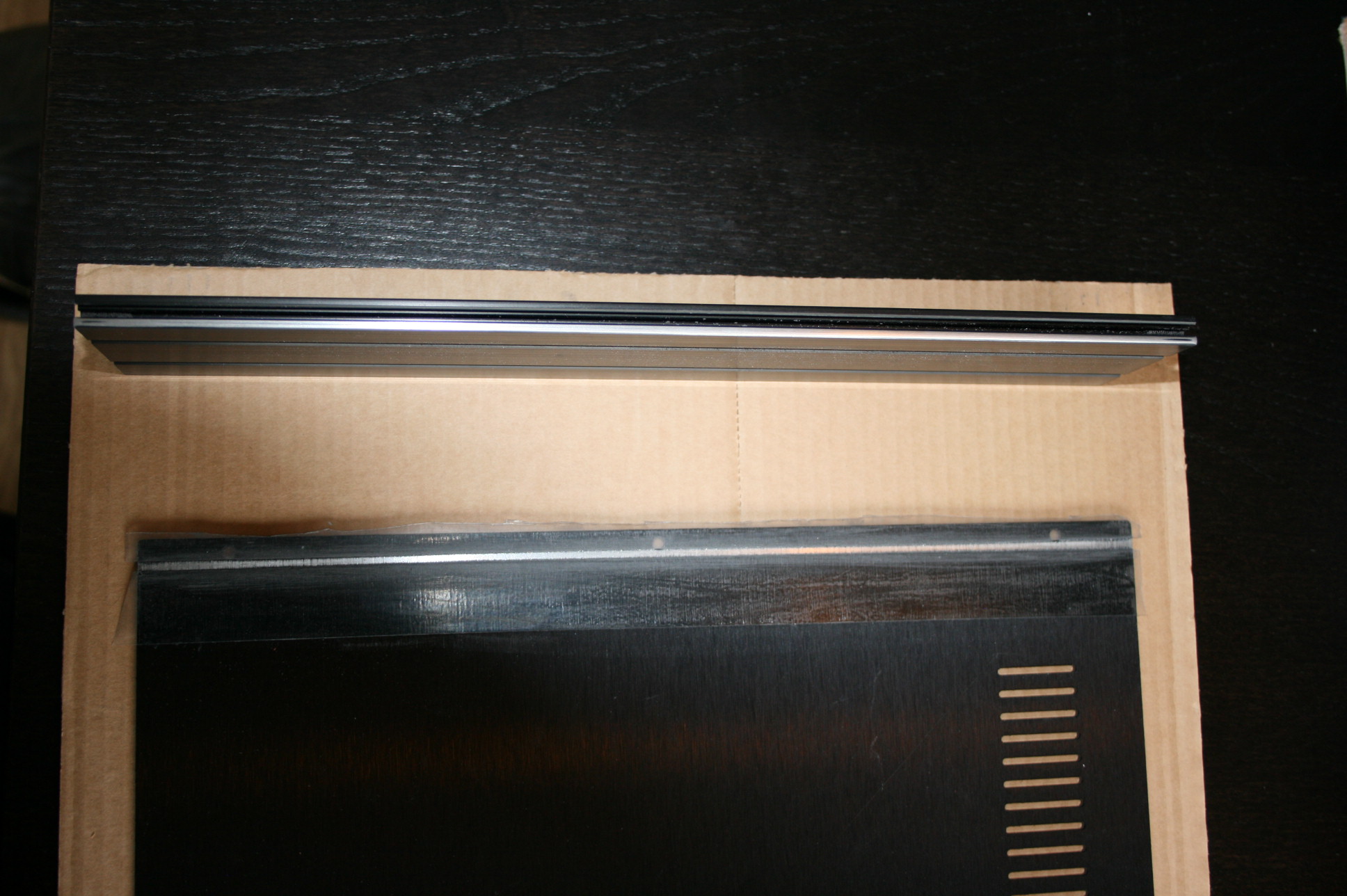

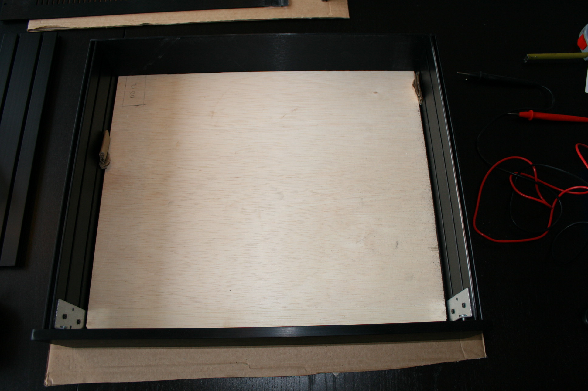

Vandaag heb ik een houten plaat gemaakt op de binnendiameter van de kast van de DAC Pre Amp.
Hier ga ik straks alle componenten op inpassen.
Ik heb een opzetje op papier gemaakt maar het wordt erg crowded binnen in de kast.
Wellicht dat er met hoogte wat te winnen is.
Wat ik ook aan het doen ben is zorgen dat de oppervlakken van de raakvlakken van de kast mooi geleidend zijn.
Dit doe ik door de geannodiseerde oxyde laag weg te schuren.
Op de plekken waar het moet blijven zitten heb ik tape aangebracht. Dit is een soort slijtvaste tape dat ik ook op het slijptafeltje gebruik om mijn schaatsen te slijpen. Zo slijp je dan het tafeltje niet mee
Sommige zullen het misschien wat overdone vinden. Maar zo zorg je dat de kast 1 potentiaal krijgt en hoef je niet allemaal bondingdraden te maken.
En zeg nou zelf; voor de niet audiofielen zijn wij toch allemaal overdreven bezig?!
Grt,
Jordo

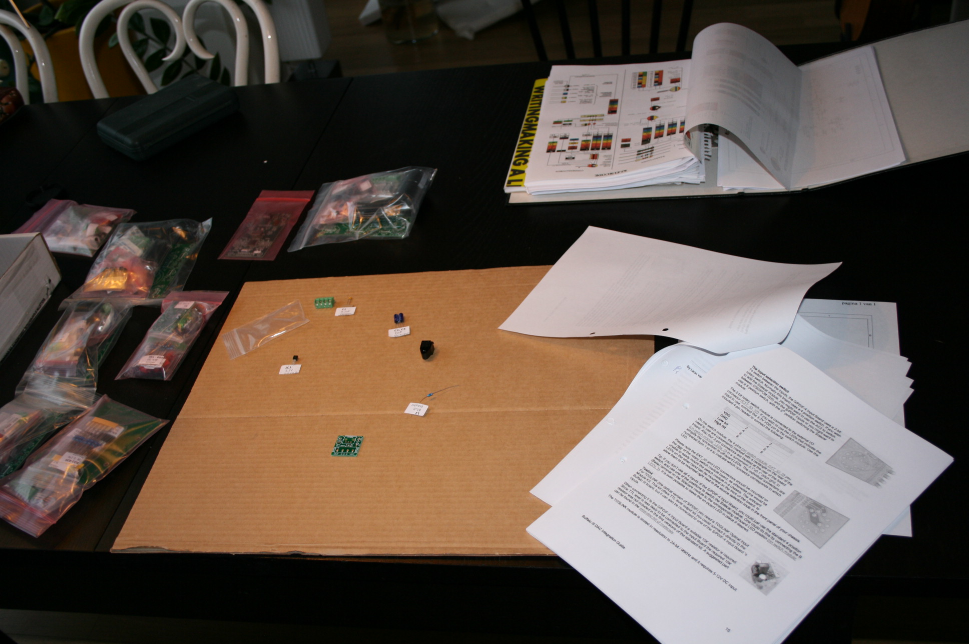

Zo we moesten maar eens een beginnetje maken...
Ik start met de Toslink Module, die lijkt mij mooi om mee te beginnen...

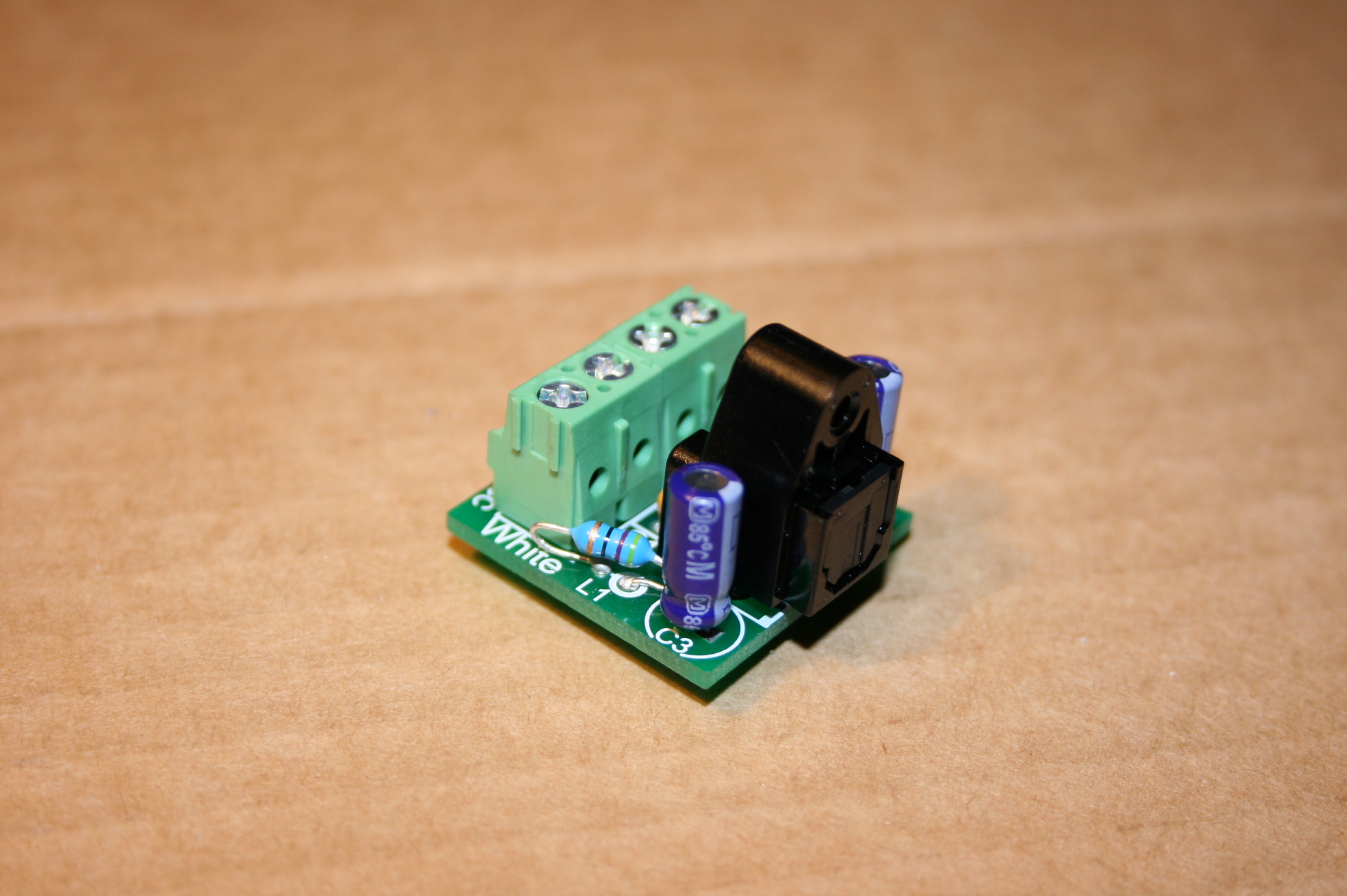

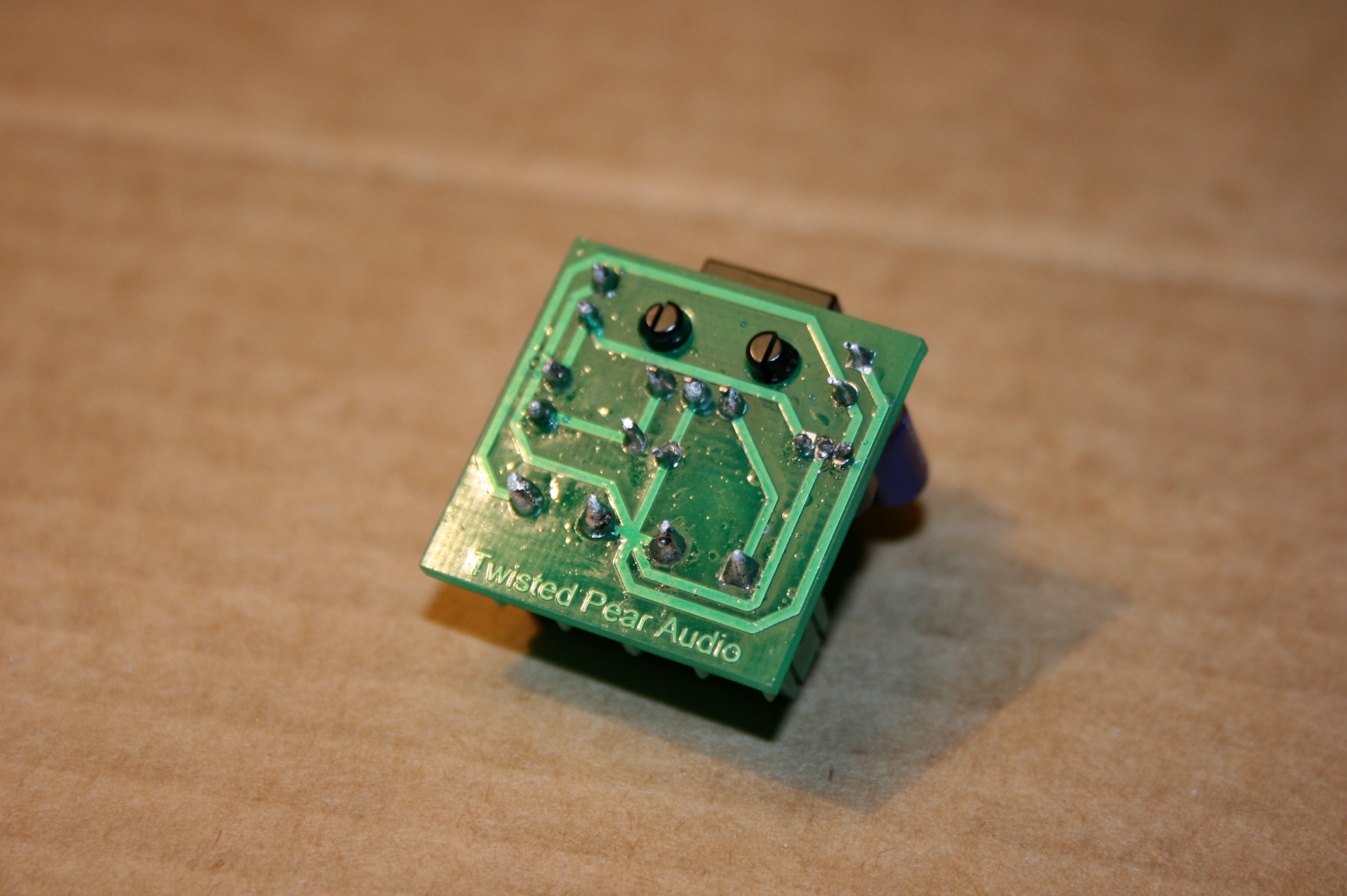

Ok, paar uurtjes later....
Ik ben niet erg trots op mijn soldeerwerk.
Ik ben bang de componenten te heet te maken, ik krijg geen mooi bolletje, en ook geen mooi glimmend tin oppervlak...
En dat IC-tje, sjeetje wat zitten die pootjes dicht bij elkaar....
Ik heb hem doorgemeten naar massa en gelukkig is er geen verbinding onderling
De soldeerbout staat nu op 400 graden.
Ik heb het geprobeerd met minder. Het Tin zou vanaf zo'n 230 graden moeten smelten. 250 was te weinig, 300, 350 ging ook niet lekker maar 400 ging wel.
En voor dat groene connectorblokje heb ik hem op 450 gezet.
PS. 't bordje is nog niet schoongemaakt

ofwel zit er teweinig vloeimiddel in je soldure of de temperatuur van je soldeerbout staat niet juist..
Tis best ok, maar je tin is niet mooi opengevloeid.
ik dacht voor loodhoudend soldure rond de 375°C
Normaal vormt het geen bolletje maar een conisch oppervlak (een kegeltje).
Bij loodhoudend is het glimmend, bij loodvrij mat.
Temperatuur van loodvrij (RoHS) ligt ongeveer 50 graden hoger, dus rond de 425.
Welk type soldure gebruik je ?
450 is echt te hoog, zeker voor zulke dingen.

Of zijn temperatuuraanduiding klop niet, of het puntje is te klein. Met tussen de 320 en 340 graden moet je dergelijke verbindingen in 1 - 2 seconden goed kunnen laten doorvloeien met lood-tin harskern soldeer.
Een te hoge temperatuur (> 400 graden) is niet goed. Dan verbrandt het vloeimiddel veel te snel. Als check: Dat mag normaliter niet bruin worden.

Of gebruik je loodvrije tin? Daar is met de hand met goed fatsoen niet mee te solderen.

onzin, gewoon bout wat warmer zetten (350) en eventueel flux gebruikenBarry2001 schreef:Of gebruik je loodvrije tin? Daar is met de hand met goed fatsoen niet mee te solderen.

Jordi,
Zal hier maar even inspringen:
- soldeer is loodvrij. Gaat dus niet zo glimmen, maar wordt redelijk mat.
- de werktemperatuur is wat hoger als normaal, maar redelijk laag voor een lood-vrij soldeer: zet de bout op 350 graden. 400 gebruik ik alleen voor de heatsinks, icm met de grove standaardpunt.
- Het klinkt alsof je te langzaam werkt, of dat je voor dit werk een te kleine punt gebruikt. Die hele kleine punt is voor SMD werk, voor als je de opamps moet reflowen. Voor normaal through-hole kun je het best de 0,8 of 1mm punt gebruiken.
- De toslink is de meest <beep>te module van het hele stel. Vooral de regulator is eigenlijk te klein qua spacing, maar daar ben je inmiddels achter.
- Flux is niet echt nodig, gebruik ik alleen voor SMD re-work.

Voor doorgemetalliseerde throuhg-hole printen kan het wel helpen om het helemaal door te laten vloeien. Er komt anders te weinig flux in de doormetallisering. Maar echt nodig is het niet als je wat ervarener bent, dat klopt.Leon schreef:- Flux is niet echt nodig, gebruik ik alleen voor SMD re-work.

Dank jullie voor alle antwoorden
Dank ook Leon.
Ik heb SN95AG4Cu1 soldeertin.
Ik denk dat ik inderdaad de te kleine punt heb gebruikt.
Ik zal de middelmaat er op gaan zetten.
Al denk ik dat ik voor die IC wel die kleine nodig had..
Maar ik zal em op 350 zetten.
Wel goed om te weten dat deze tin dus niet gaat glimmen.
En ook fijn om te weten dat ik nu de meeste BEEP module al gehad heb
Is het verstandig om het nog een keer te proberen of zullen we deze print maar zo laten?

Re: Buffalo DIII + Hypex Ncore Project
Hoort L1 niet overeind te staan ?
(aan het printje word gewerkt, nog ff geduld, ik kan niet heksen...)
Ik zou deze module maar zo laten. Het ziet er allemaal redelijk uit, ik denk wel dat alles goed geleid en dat is wat het uiteindelijk ook moet doen.
L1 hoort inderdaad verticaal te staan. Ik denk dat die laatste PDF nog even doorgenomen moet worden door Jordi, en ik zou aanraden de Placids als volgende te nemen. Daarna de DACs en als laatste de IVY3's.
Bij die laatste zou je kunnen beginnen met een reflow van de opamps, daar heb je inderdaad de kleine punt voor nodig. Klein drupje soldeer op de punt nemen, en snel even alle aansluitingen aantippen zodat de soldeer opnieuw vloeit. Tijdens het vervoer kunnen hier soms wat kleine breukjes ontstaan. Ik heb hier nog een exemplaar liggen dat ik niet goed kreeg omdat ik deze al inelkaar had zitten voor ik het probleem ontdekte (wil niet weten wat ze ermee gedaan hebben tijdens transport).
