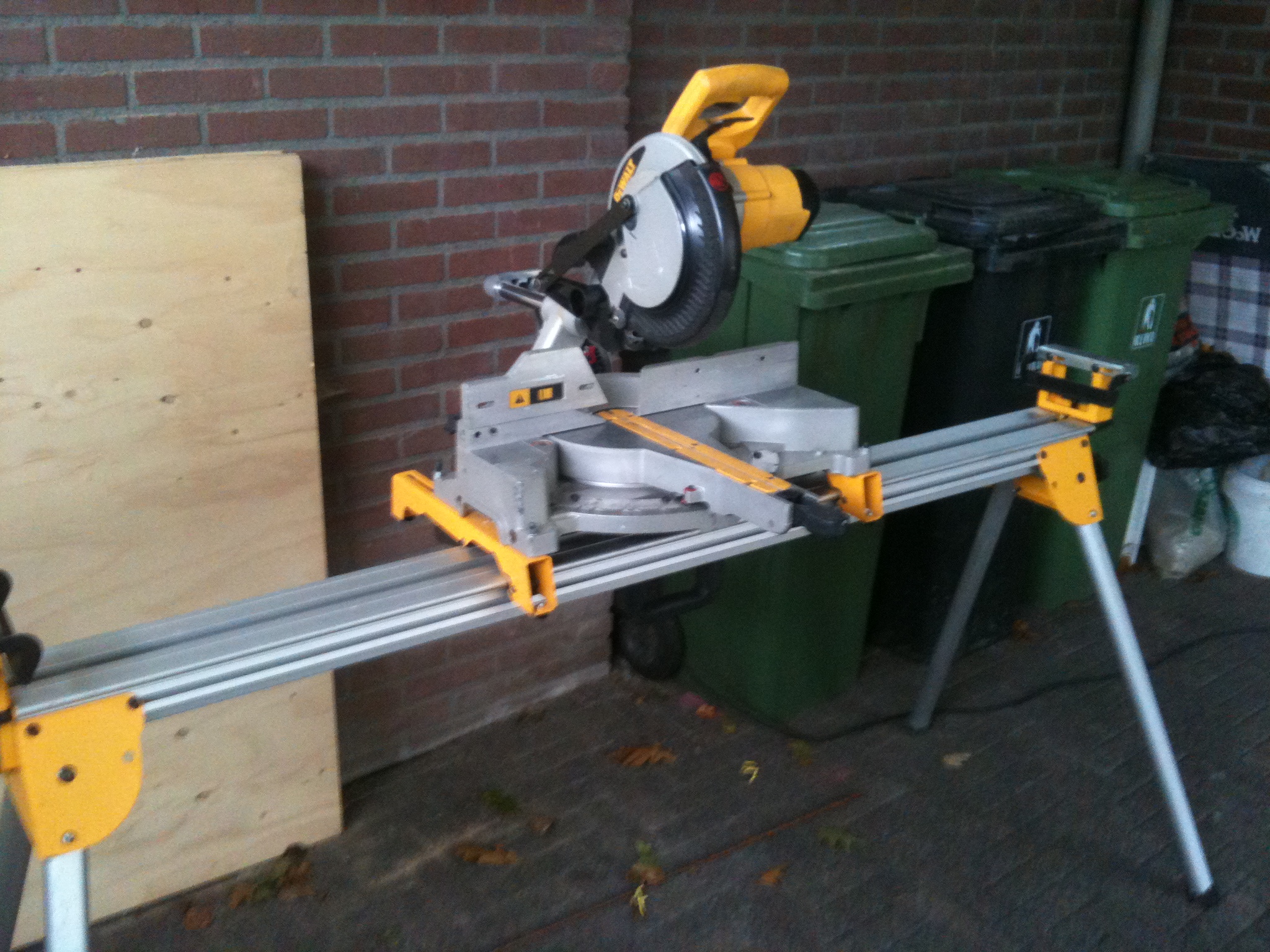

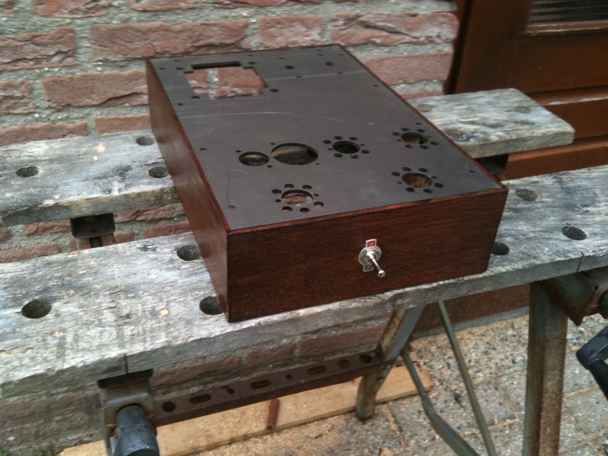

Zooooo de kistjes zijn gezaagd! En goed gereedschap is het halve werk! Nog even de gaatjes boren voor de aan uit schakelaar. En dan lijmen.

De kastjes zijn gezaagd, en hebben net hun 3e laag beits gehad. Zodra de beits droog is komen ook daar foto's van natuurlijk!

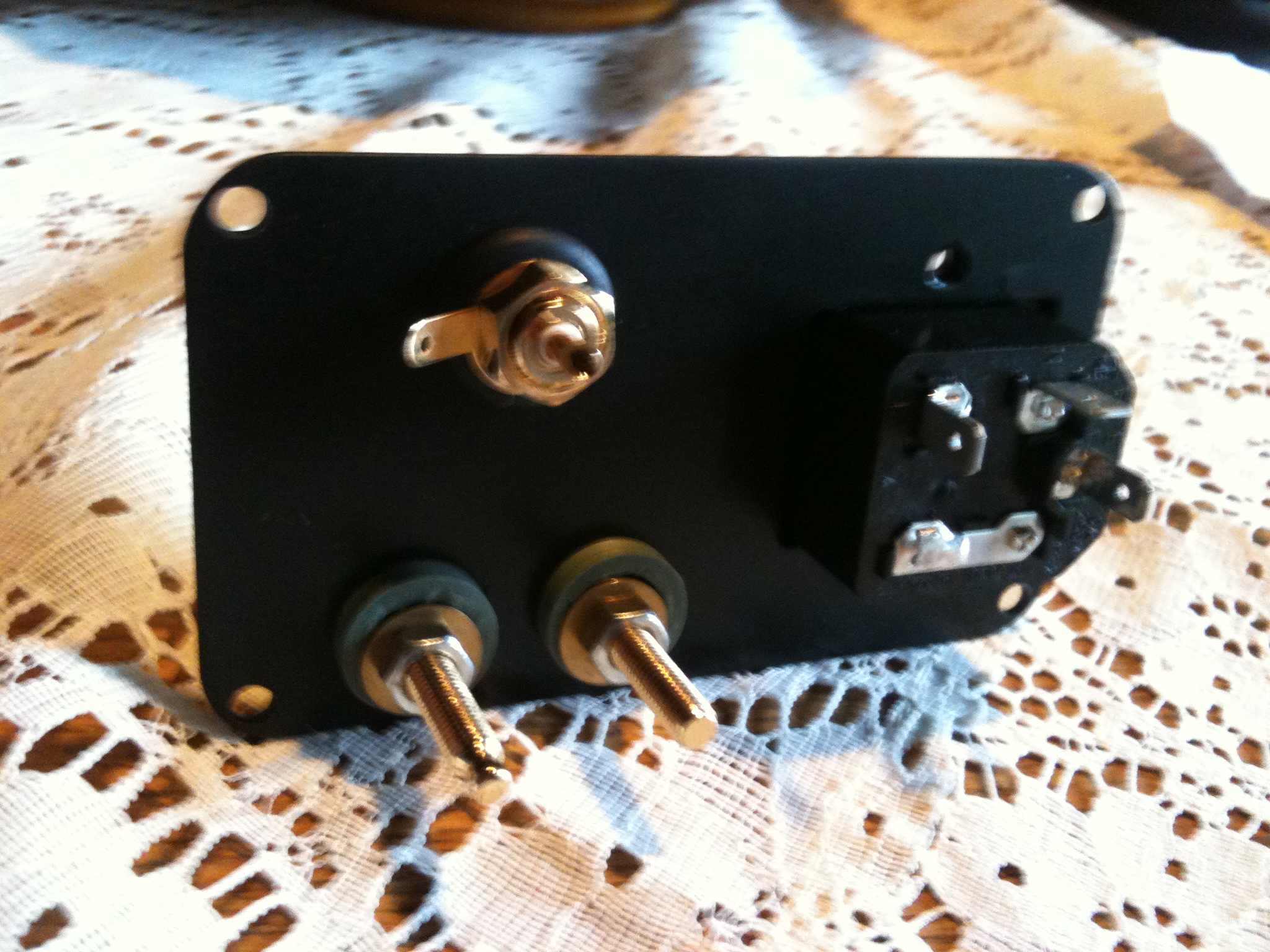

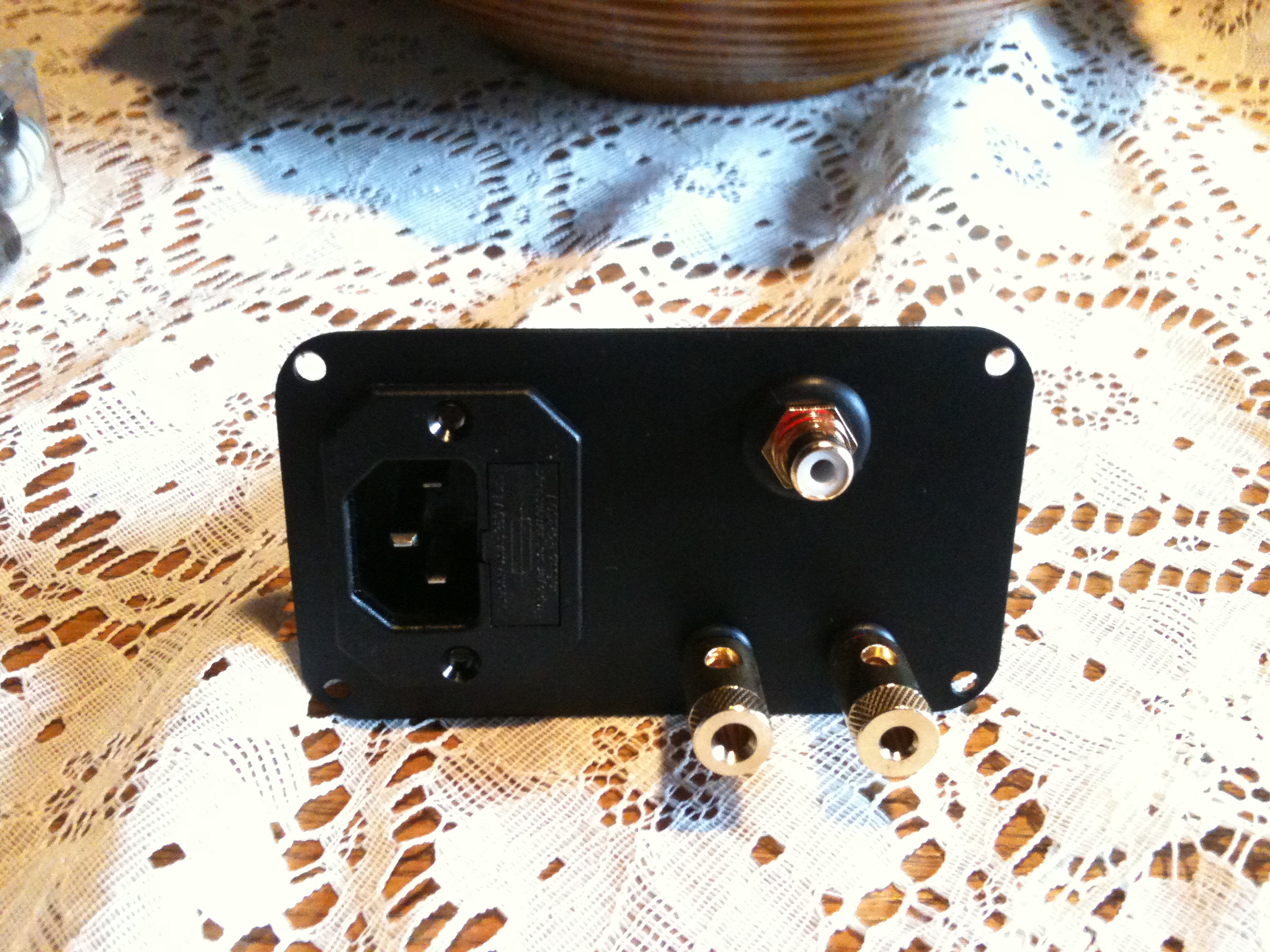

Verder heb ik de aansluitplaatjes gemaakt die achter op elke versterker komen.
Was nog even zoeken naar een mooie oplossing waarbij ik voorkom dat alle aansluitingen via de aluminium plaat aan elkaar hangen. Deze heb ik gevonden in een setje rubberen doorvoer tulles.

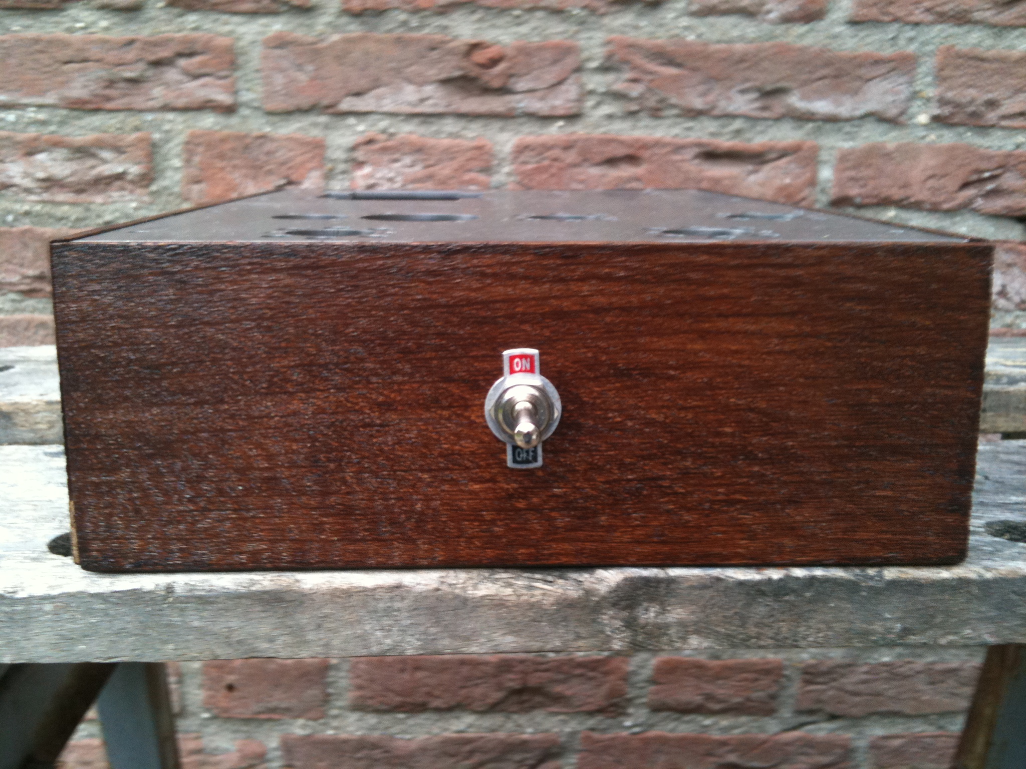

Zo, de plaatjes zijn terug met een mooi laagje poeder erover.
Poedercoaten FTW
Alleen nu passen ze niet meer in mijn kast
Dus even de zijkanten bijgeschuurd.
Ik heb momenteel beetje ruzie met mn fototoestel, vooral omdat hij zonder enig overleg heeft besloten ermee op te houden. Dus ik maak vanmiddag even wat foto's met mn telefoon.
Het ziet er mooi uit, het hout met de boven plaat!!

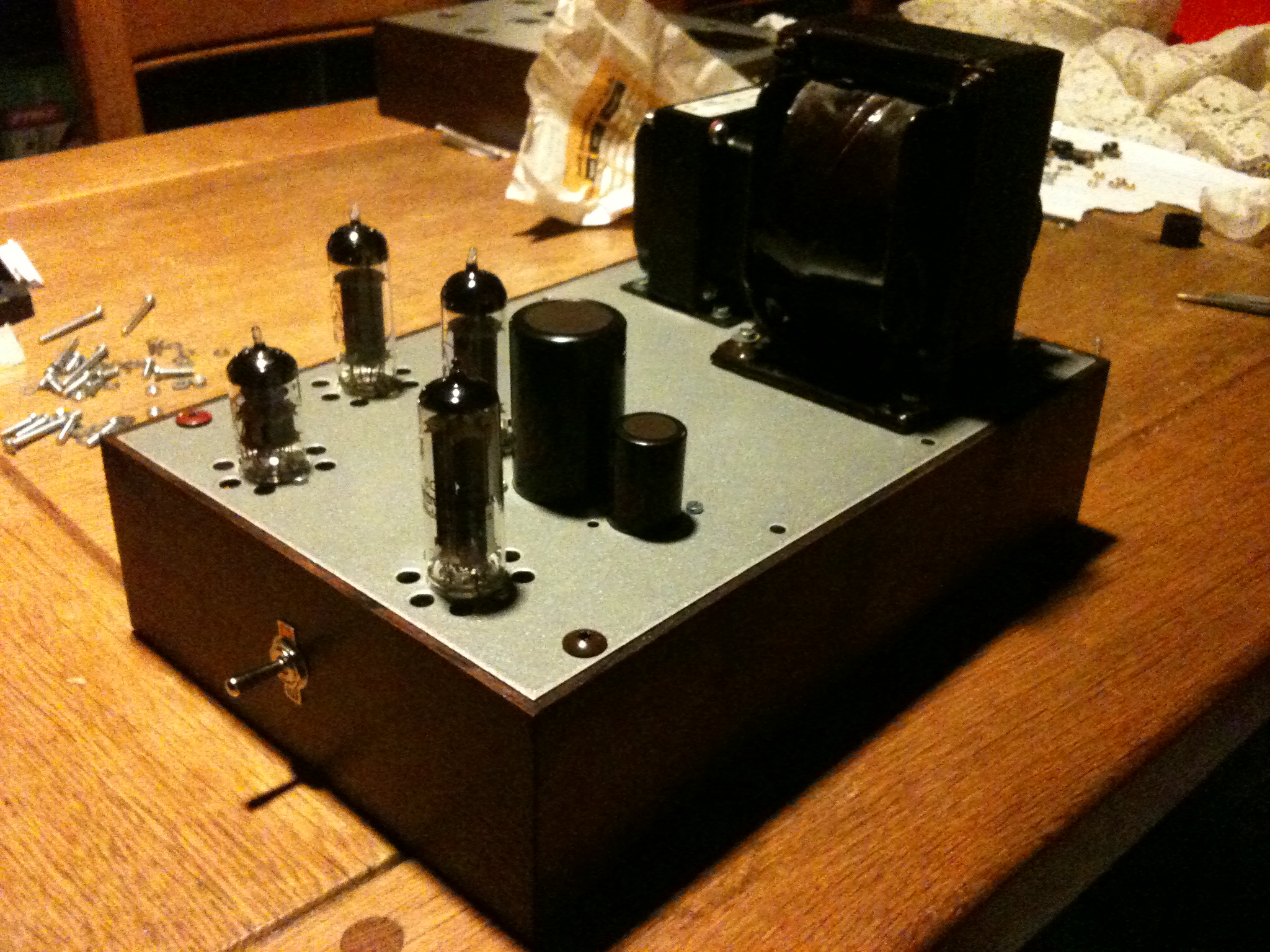

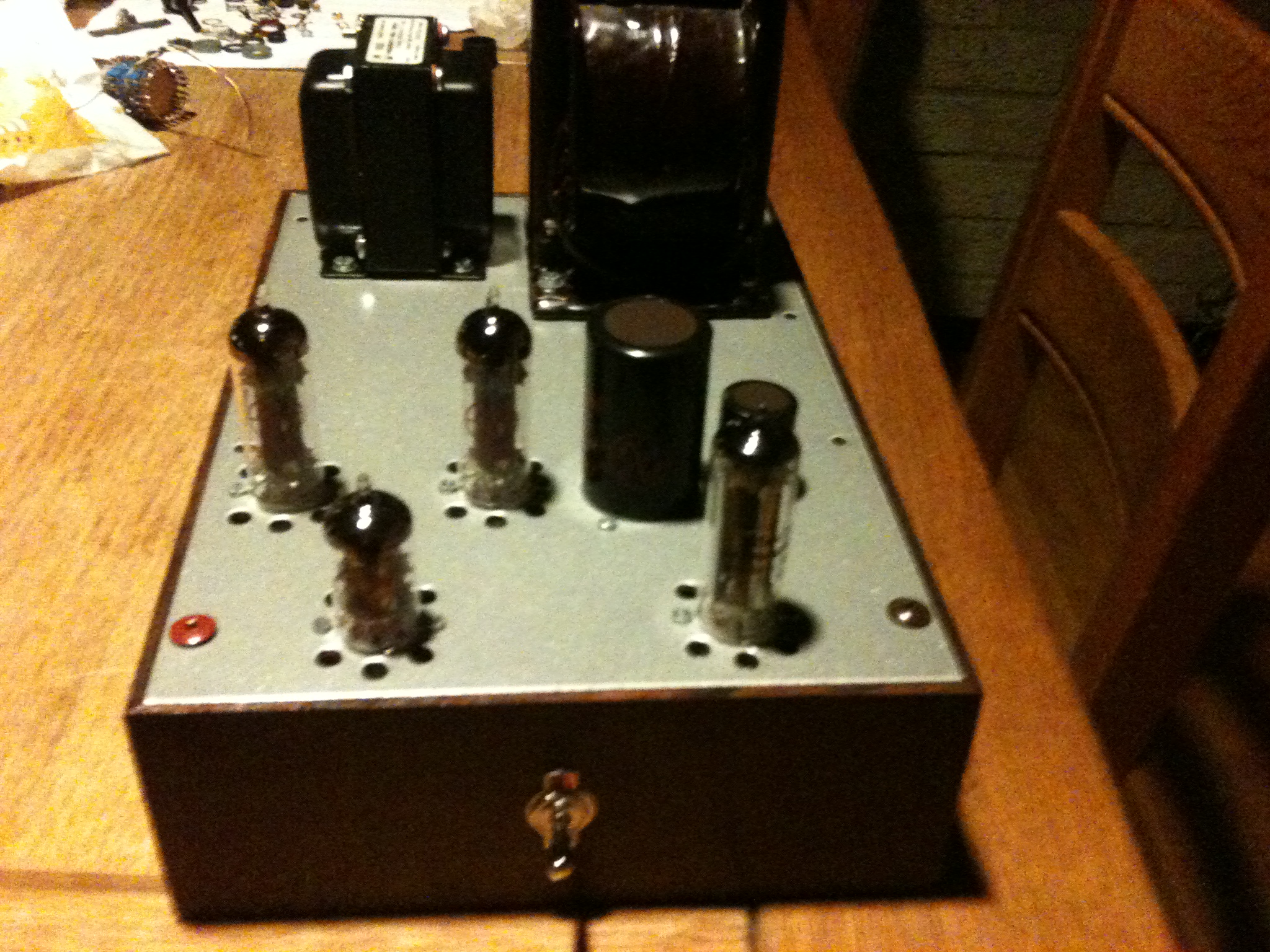

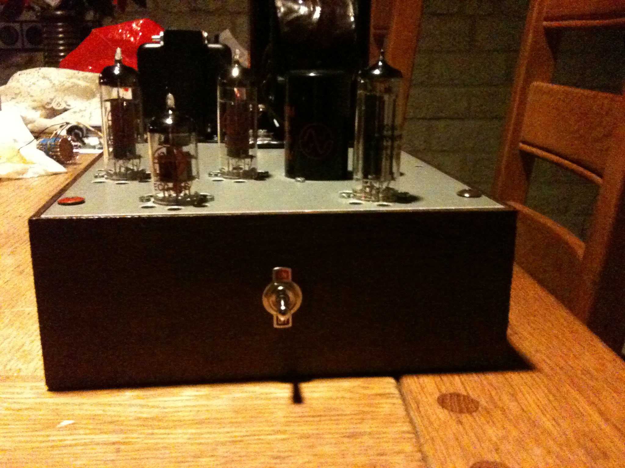

Anyway.... picturetime!!!! Ze zijn helaas van mn cry-phone. En die camera is om te huilen... Daarvoor ecusses, maar die 2 foto's buiten geven een goede indruk hoe de kleur is enzo.

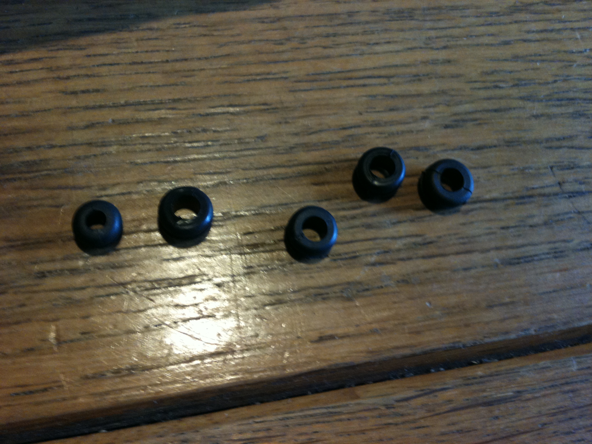

En let even op die verscillende trespa schroeven
Ze worden allemaal bruin uiteindelijk. Zit te wachten tot ze binnen zijn. Had er 2 voor de proef, krengen kosten 50 cent ps
Bart
Het scherpe randje is er nu al aardig vanaf. Maar ik vind het wel interessant om te weten wat ik met een scoop zou moeten/kunnen meten. Want ik wil het altijd proberen natuurlijk. Ik kan wel eens kijken of ik er volgende week 1 kan lenen anders en even mee naar huis nemen (ik verander ook gewoon van gedachte tijdens het typen
Komt die scoop dan aan de uitgang ofzo?

Het ziet er veelbelovend uit, inderdaad niet heel goed te zien door de resolutie van de foto's, maar er komen vast betere.

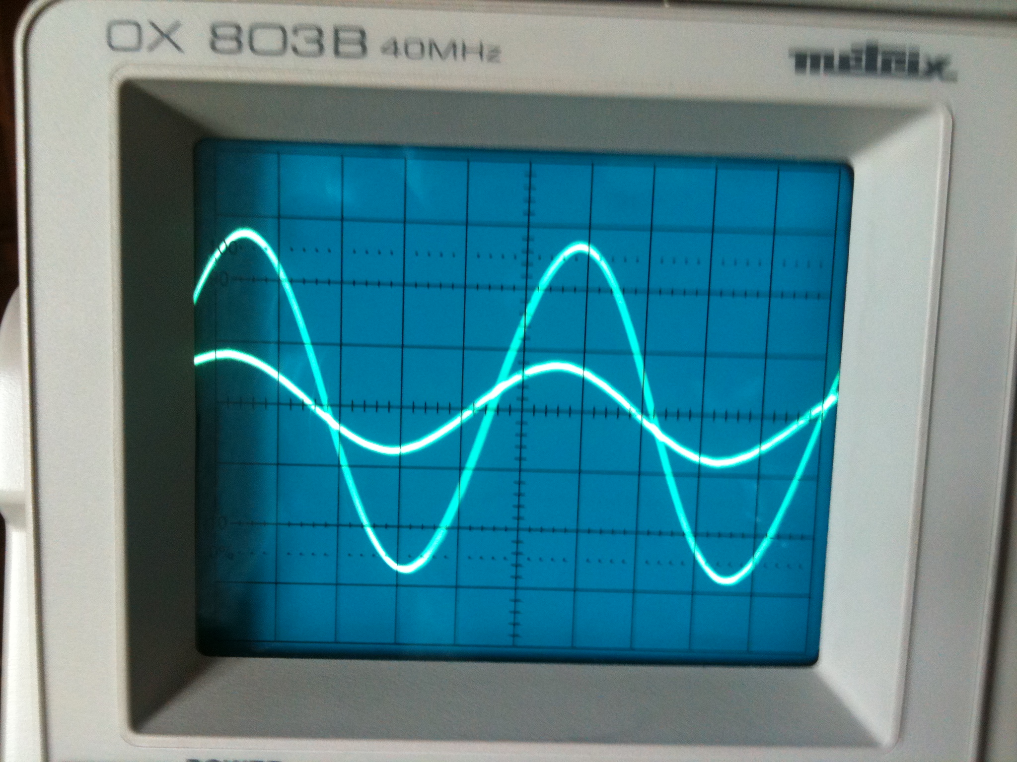

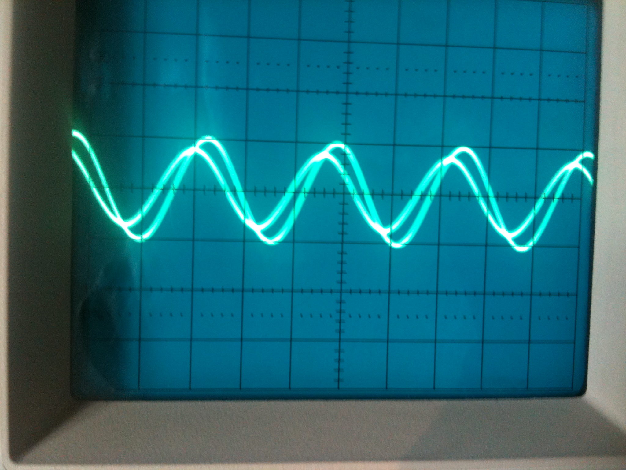

Oke, Heb de eerste test gedaan.
Heb verschillende ingangssignalen uitgezet op de scoop tegen de uitgangssignalen.
Hierin was NIETS raars te zien. Het was telkens bij elke sinus een exacte replica, maar dan versterkt.

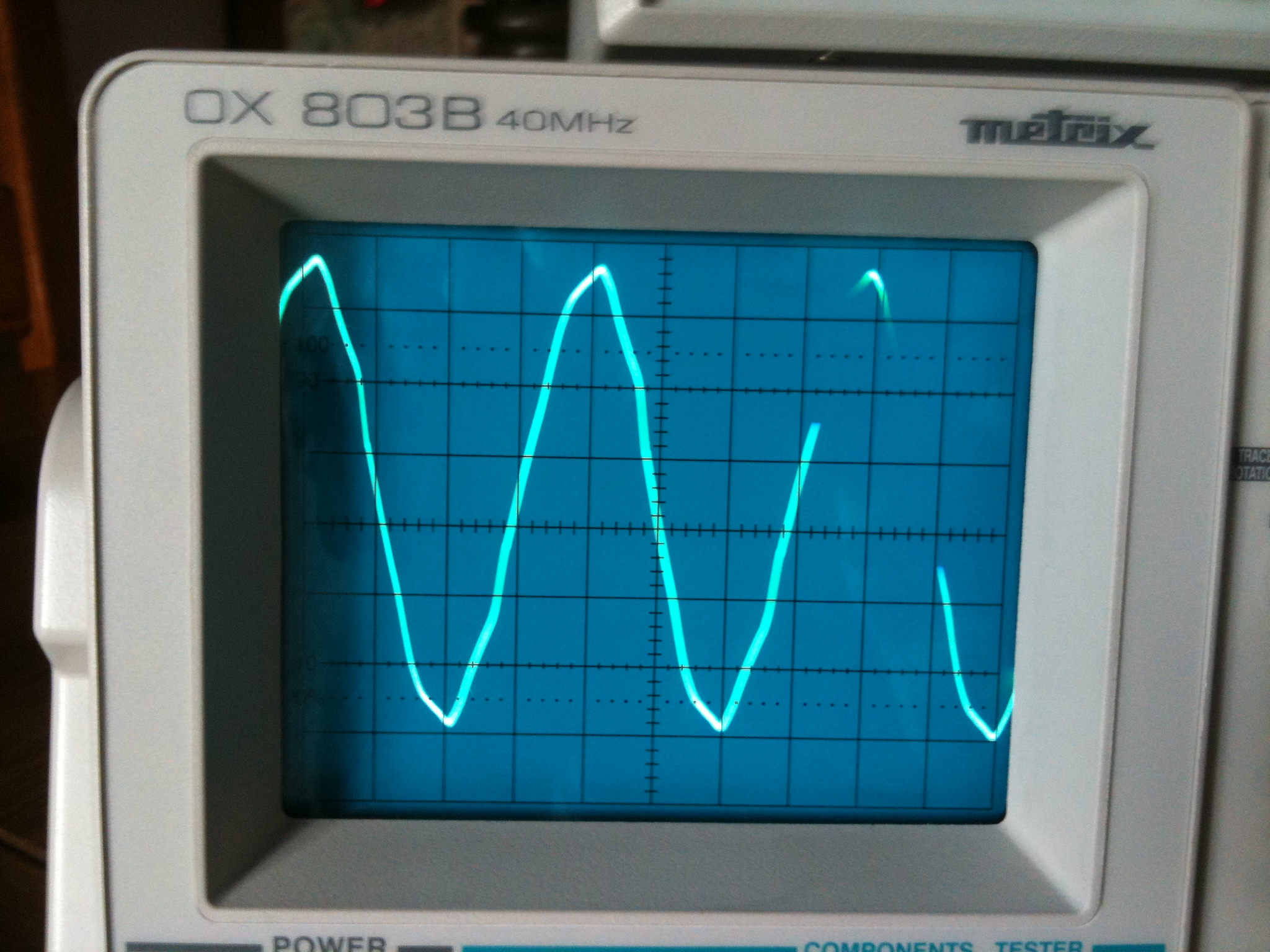

Het rare is alleen dat als ik de amplitude op mijn toongenerator opschroef, ontstaat er een piep, en ik denk in de UGT.
dit ontstaat wel pas op het moment dat de uitgangssinus af gaat vlakken omdat de versterker het niet meer aan kan.
Wat mij ook opviel is dat als ik de versterker niet aanzet. Ik het inganssignaal WEL meet op de uitgangen. Maar dan gewoon niet versterkt. Is dat altijd zo?
Bart
Re: De bouw van mijn HF10 Monoblokken
oke, bij nader inzien toch iets (misschien) raar.
Ook als ik de amplitude van de generator minimaal laat staan hoor ik de piep uit mijn ugt. De f van de piep veranderd mee met het ingangssignaal. Dit is overigens wel gemeten zonder ingangspotmeter... Dus het signaal wordt MAXIMAAL versterkt, rechtstreeks op pinnetje 7 (dacht ik) van de ECC83
als ik de ingang aan de massa hang... dat zie ik een sinus met spitse punten... zoals in de foto's hieronder te zien
Verder zie ik niets raars toch?
Bij verschillende frequenties blijft de sinus mooi gelijk aan de ingang.
Oke, ik denk dat ik een aardlus had gecreeerd met mn scoop en generator. Nu is de puntige sinus er helemaal uit. ALs ik de ingang aan de massa hang, meet ik helemaal NIETS... Dat is altijd mooi.
Ik denk dat dit betekend dat mijn versterker gewoon naar behoren functioneert toch? Of kan ik iets doen aan die piep uit mijn UGT? de minimale amplitude van de generator is 0,2V
Versterking is overigens ongeveer bijna 100 X ipv 10
Ik zag alleen dat het signaal een klein beetje in fase is verschoven
Bart
Bart

Lijkt me allemaal volkomen normaal Bart, no worries. Dat je een factor 10 verkeerd meet in de versterking, wat voor probes gebruik je, 10:1 probes? je kunt vaak op de ingang (soms automatisch) instellen wat voor probes je gebuikt, staat die van de uitgang niet op 1:1?
Dan, over wel frequentiebereik meet je? Als er wat oscilleert (wat zeker niet het geval hoeft te zijn) kan dit best een eind buiten het audiospectrum zijn, buizen kunnen vaak breedbandig versterken. Een schoolvoorbeeld heb ik gehad met mijn KT88PP versterker, ontwerp 'Bill' van Triode Dick. Heb de plaatjes bewaard, zie foto's.
Dit is gemeten op de anode/kathode van de KT88 met kortgesloten ingang. Je ziet dat de tijdbasis ingesteld staat op 2us, een volledige sinus is dus 4us, 250kHz. Ik hoorde dit op de uitgang in de vorm van brom, pieptoon, interferentie met de audio. Wat je kunt doen is dus ook een keer meten met de tijdbasis op 2us als je dit al niet gedaan hebt. Nogmaals, als je met voedingsspanningen gaat meten let dan op wat je doet, 400V gelijkspanning is geen katte(n)pis. Kijk goed welk type probe je gebruikt (10:1 waarschijnlijk) en waar de amplitude van je scoop op staat. Wat moet je zien bij de voedingsspanning? Bij voorkeur zo weinig mogelijk! een mooie vlakke lijn met een zo klein mogelijke rimpel.
Dat je fluittoon ook hoort op de UGT's is geen probleem.
Volgens mij heb je het allemaal wel aardig aan de praat zo. Echt je vervorming meten, je THD e.d. is weer een ander verhaal... maar zeker ook het feit dat je met kortgesloten ingangen helemaal niks ziet op de uitgang is een goed teken, denk niet dat je dat lukt met een oscillerende versterker.
Het geslis, hoor je dat nog steeds? Misschien kun je de tip van Robert proberen en een klein beetje tegenkoppeling plaatsen.

Als ik dat allemaal zo bekijk moet ik aan een liedje denken "er gebeuren rare dingen rondom mij"
,eerder iets van 30x
10W uit in 8ohm geeft 9V en de eindbuis moet daarvoor ong 12Vt krijgen (=8,5Veff).De voorversterker doet zo'n 30x wat aan de ingang 8,5/30 geeft.Dus voor 9V heb je 8,5/30 nodig dat is 9x30/8,5 ofwel goed 30x.
Met een generator van 0,2V aan de ingang krijg je iets van 6V over de 8ohm.
Verder leuke sinusjes zonder een spoor van een of andere vreemde piep.Zou toch te zien moeten zijn,hoorbaar dus niet een te hoge frequentie.
Speel's iets af waar je het bijgeluid hoort en hou de ECC83 dan vast om 'm wat te dempen.Wie weet trilt ie mee met sommige frquenties die de UGT doen piepen (resonantie van het blikpakket,doorgegeven via chassis naar die buis).Nooit meegemaakt,wel brom langs daar,maar wie weet
Hoezo 10xVersterking is overigens ongeveer bijna 100 X ipv 10

Ik zou eens lekker een speaker en een cd speler proberen. Dit ziet er prima uit.
Als je brom hebt (zo te zien niet) dan hoor je die vanzelf.
Dat je aan de uitgang het onversterkte ingangssignaal meet wanneer de versterker uit is, komt waarschijnlijk door de tegenkoppeling. Maar is die dan wel goed aangesloten? Ik heb het schema van deze versterker -gelukkig- niet in mijn hoofd. Of is het weg nu het aardlusprobleem met de puntige sinussen ook weg is?
Echt, gewoon een oude speaker en een cd-speler of mp3 speler en je weet waarschijnlijk niet wat je hoort.
Leuk gedaan hoor en heel verstandig dat je eerst meet met een weerstand als belasting.
