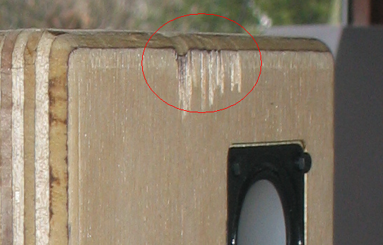

zoals te zien is het afronden niet goed gegaan, er vloog ineens wat van de toplaag van het multiplex af :x en uiteraard aan de voorkant. ben bang dat dat niet meer mooi te krijgen zal zijn. iemand ideeën? ik zie 2 mogelijkheden: fineer of plamuur & verf....

Fineer wordt heel moeilijk omdat alle kanten zijn afgerond, ik heb geen idee hoe je de hoeken dan mooi krijgt. Plamuren, schuren, plamuren, schuren, plamuren, schuren, plamuren, schuren, plamuren, schuren en verven lijkt me een goeie oplossing.

gewoon glasvelzelplamuur gebruiken zoals in de carrosserie-wereld! da's steviger dan't hout en dan moet je nadien enkel nog erover gaan met fijnplamuur en je ziet er niks meer van. bij auto's komen er wel eens gecompliceerdere schades voor en daar merk je achteraf niks meer van, zalfs niet met heel blinkende metalic lak etc...

ik dacht aan dan alleen t vlakke stuk van de baffle te doen, de rest ziet er nog prima uit immers

Volgens mij werkt plamuren ook prima, en zie je er als je het goed doet niet zoveel meer van. (wel jammer, maarja)

Ja idd plamuren, daar kan je alles mooi mee krijgen!
Zie je niets meer van zo hoor!

ja, en dat stuk bovenaan dus nog met de fase frees weer vlak krijgen, en dan met ellebogenstoom weer de ronde look terug. Op de foto ziet t er erg dramatisch uit, in werkelijkheid is t een vrij vlakke deukje van minder dan een halve mm.

Ik heb dit on-geintje ook wel eens gehad en als volgt opgelost:
Schuur de toplaag van een stukje afval multiplex weg. Werk met schoon papier en vang het schuursel op. Met behulp van transparante houtlijm* maak je een papje soor die twee samen te voegen zodat het plamuur wordt.
Hopelijk kun je dit geintje ook uithalen met de tussen laag.
Daarna heb ik opnieuw de frees er overheen getrokken. Aflakken met drie lagen beits gaf het gewenste resultaat.
* heb even opgezocht; gebruikte montagekit super van Bison. Heeft wel een eigen kleur maar was geen probleem in mijn geval. Goedje laat zich prima schuren

Polyesther plamuur is te hard, bij schuren blijft het plamuur nagenoeg intact en het hout verdwijnt. (jaja, schade en schande) Misschien dat het werkt als je het heel voorzichtig doet maar dat is zeker geen sinecure
indien je voor plamuren kiest zou ik een relatief zachte plamuur nemen.

als je met een blokje schuurt dat voldoende groot is is er geen probleem hoor, ik heb bij mijn boxen met succes glasvezelplamuur gebruikt!

En zelfs dan nóg moet je heel erg secuur werken!
Ook heeft het een andere reactie op temperatuur dan mdf of hout/multiplex, wat betekent dat je het later door de lak kunt gaan zien (als verhevenheid) met strijklicht.

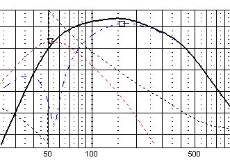

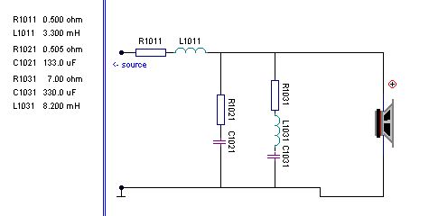

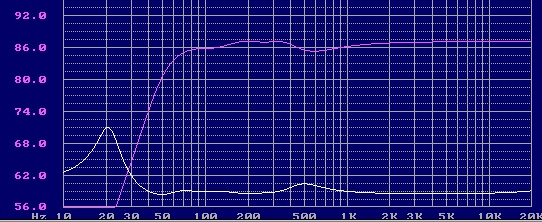

zo, lekker wat tijd zo op vakantie, alvast op basis van simulatie een opzet aan t maken van t filter. eerst maar eens de laagafdeling.
gelet op de woof leek een 1e orde filter me wat te weinig doen, dus kies ik voorlopig voor een 2e orde omdat anders het aantal componenten te groot zou gaan worden
eerst de woof in z' BR huisje gesimuleerd in AudioCAD en op basis daarvan een filter berekend. al snel werd duidelijk dat zonder RCL kring om de bovenste piek in de impedantie plat te meppen het filter niet gaat werken, die zal er dus moeten komen (de exacte waarde volgt nog wel uit de nog uit te voeren metingen)
toen een standaard 2e orde erin gezet en laten optimaliseren. gaf nou nog steeds niet een jofel resultaat, het leek erop dat de oplopende impedantie veroorzaakt door Le de plaaggeest is.
omdat ik geen zin had om nog een correctienetwerk te moeten gaan gebruiken, heb ik eerst eens een kleine weerstand geplaatst voor de C van het 2e orde netwerk. dit bleek een aardig resultaat te geven. na de waarden van de diverse componenten nog wat met de grijze cellen optimalisator te hebben aangepast (o.a. aan verkrijgbare waardes) leverde dit het onderstaande schema op (met bijbehorende curve), lijkt me een mooi startpunt voor het echte ontwerp als ik eenmaal metingen gedaan heb.
opzet LP filter FaB4.jpg (12.12 KiB) 3690 keer bekeken
resultaat opzet LP filter FaB4.jpg (25.65 KiB) 3690 keer bekeken

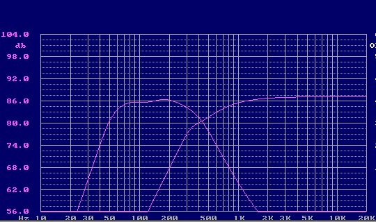

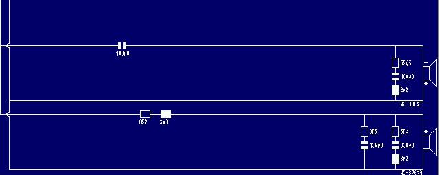

maar goed, dan maar op basis van wat simu's de opzet voor t filter bekijken... na wat vogelen bleek dat ik niet om wat correctie netwerken heen zal komen, ook niet voor de hoog/mid. maar met dat wordt t wel simpeler filteren. ik denk nu dus een 2e orde voor de woof en een 1e orde voor de breedbander. het rekent in elk geval fatsoenlijk. na wat spitten in de bak met onderdelen heb ik voor 1 speaker voldoende om t uit te proberen, dat gaan we morgen dus maar eens doen, eens zien of t een beetje klinkt.

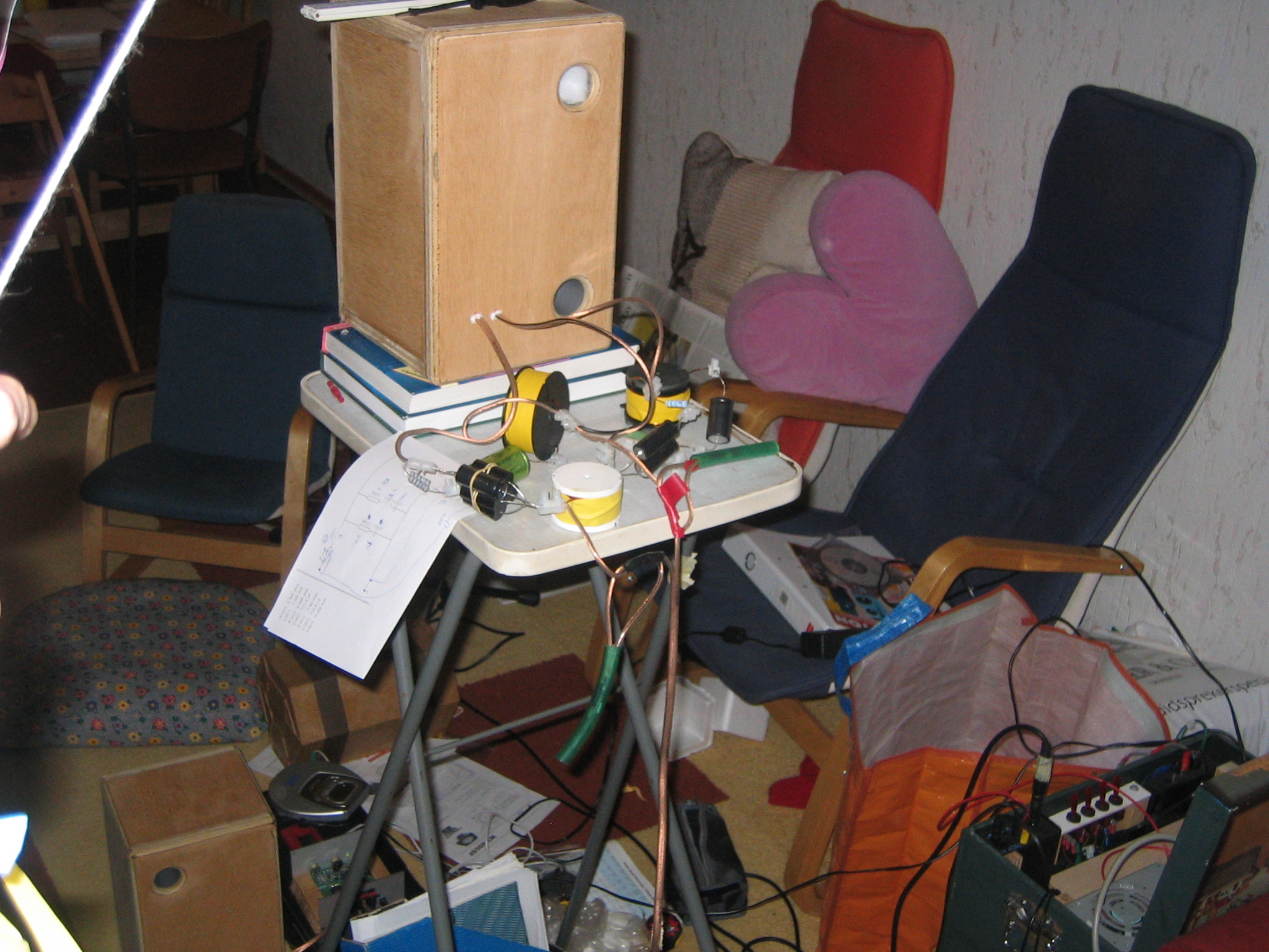

zo, een filter in elkaar gezet met audiofiele kroonsteentjes en maar eens mono gaan luisteren... lijkt er al op... eens zien of de compu vandaag wat minder vervelend doet en me zonder bijgeluiden laat meten...

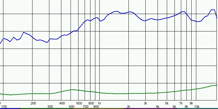

nou, die bijgeluiden uit de PC blijven helaas, meting mar zo hard als de mic kan verdragen gezet....
wat valt op: baffle step +6dB tussen 400 en 800 Hz (klopt netjes met wat edge berekende) en een mini platteau +2dB tussen 1200 en 2400. impedantie klopt netjes met de simu. maar eens gaan denken hoe we die baffle step gaan oplossen.
1e idee is de tweet afzwakken met een simpele weerstand "versterkerzijdig" en de C ervoor wat aanpassen. wat finetuning evt met de RC van de woof
