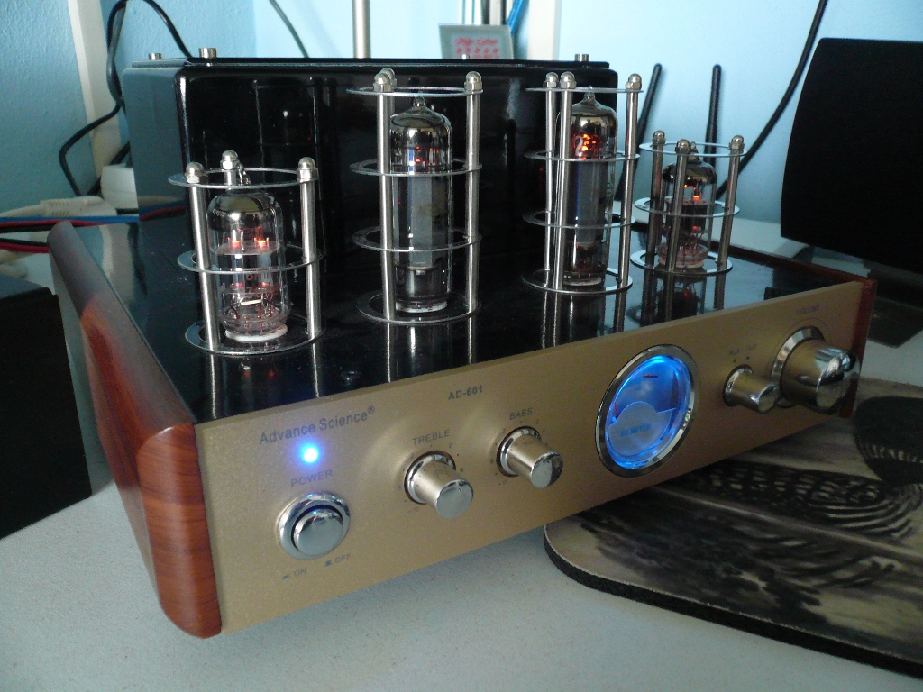

Zo ben weer even bezig geweest.
Ik heb de versterker van Jan binnen en heb er even naar geluisterd een dagje.
De klank viel vies tegen. Absoluut geen buizenklank. Dus heb ik besloten de hele boel
te demonteren en de Aurexx over te bouwen.
Van Aurexx heb ik ook niks meer gehoord wat ik een slechte zaak van hun vind.
Had ze nog een voorstel gedaan waar ze niet op gereageerd hebben.
Nog wat plaatjes erbij gedaan. Wordt weer een uitdaging voor mij :wink: :D
De hele behuizing wou ik weer gaan gebruiken omdat ik die best wel mooi vind.
En omdat ik een plekje over heb voor een buisje
wou ik eigenlijk er ook nog een toonregeling inbouwen.
Berichten: 15172
Re: Aurexx buizenversterkertje
Dat front heeft wel iets weg van die 27MC bakkie's die je vroeger had Theo :mrgreen: Kun je het er verder een beetje in krijgen?

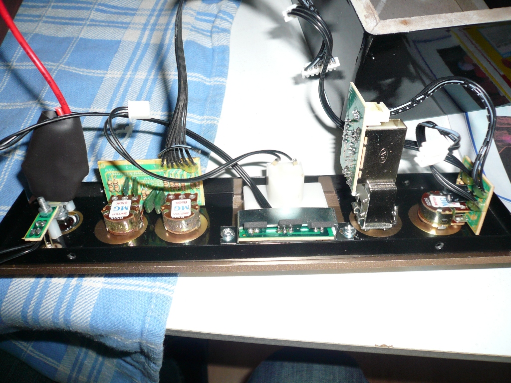

Zo.
Nu ook de Aurexx gedemonteerd.
En nou maar even bedenken hoe ik het weer ga opbouwen.
Dat wordt passen en meten. 8-[ :wink:

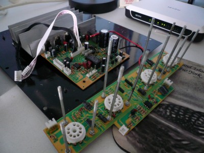

Goed het volgende is aan de hand.
Heb vandaag de ALPS binnen gekregen. Verdomd snel zeg. :D

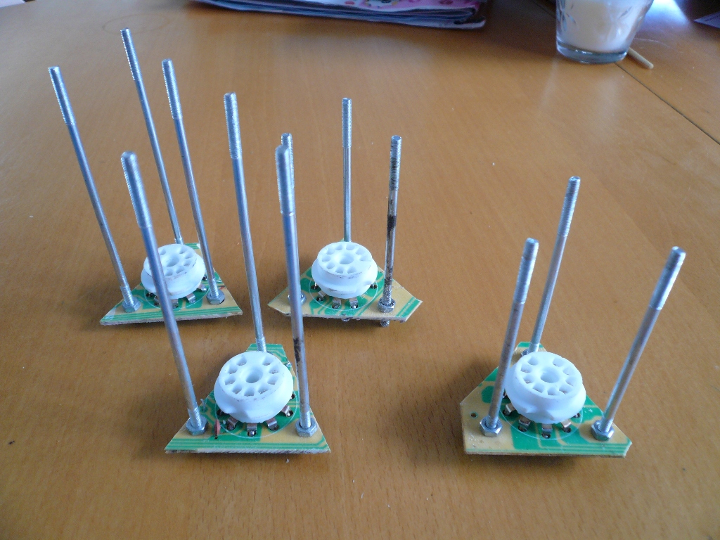

Verder zit ik met het probleem voetjes.
Als ik losse voetjes ga gebruiken , passen de tube ringen bijna niet meer :( . Boutjes zitten dan in de weg.
Dus heb ik de print maar verzaagd. Lijkt van binnen niet zo mooi maar het werkt wel.
En ik heb het chassis verstevigd. Ik had nog wat U-profiel liggen.
Het chassis zelf is erg slap.
Die ga ik overigens Hammerite blauw spuiten. Gaaf kleurtje.
Rein, de print overzetten past niet dus ga ik voor de hardwire.
Barry, mooie naam zeg De Theorexx. :lol: :rock:

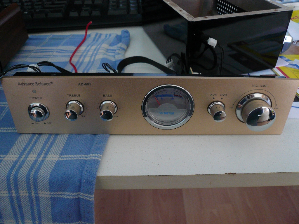

Robert, Ik kan de een gelijkricht buisje erop zetten maar dan heb ik geen plek voor de toonregeling.
Op het frontje zitten 2 knoppen voor hoog en laag.
Ik heb nog een extra ECC83 liggen van JJ nieuw.
Maar dan is vraag hoe ik dat aan elkaar koppel :?:
Nog wat plaatjes erbij. Tips zijn weer welkom.

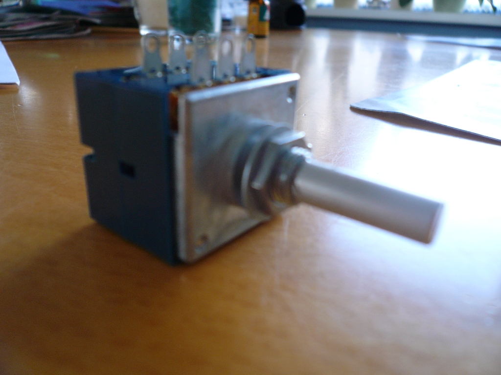

Dus even aan het puzzelen gegaan.De betere manier met de toonregeling in een terugkoppelingslus gaat niet met 1 buis,tenzij je een heel kleine ingangsweerstand mag hebben (hoogstens een paar k).
Deze oplossing is gewoon eerst wat versterken en dan passief wat meer of minder van het hoog en/of laag doorlaten.
Daar zijn wel logaritmische stereo-potmeters voor nodig (zoals de volumeregelaar).Even gekeken of die in die waarde te vinden zijn,DickBest heeft er voor 2€99.Ze zijn wel voor printmontage,eerst een stukje gaatjesprint ertegen.
