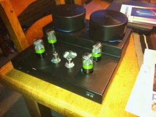

Ben een beetje stout geweest... Heb een paartje 300B-XLS voor een ZEER interessant prijsje gekocht...
De planning wordt dus een voorversterker met een BAs of 26 triode in Mustage met een D3a en een paartje eindversterkers op basis van Audiomanic's Audion / ALFI HQSE12 waarbij ik de 300B-XLS iets hoger ga biassen.
Versterker:
http://members.ziggo.nl/techgraphix/PDF ... ma27_2.pdf
