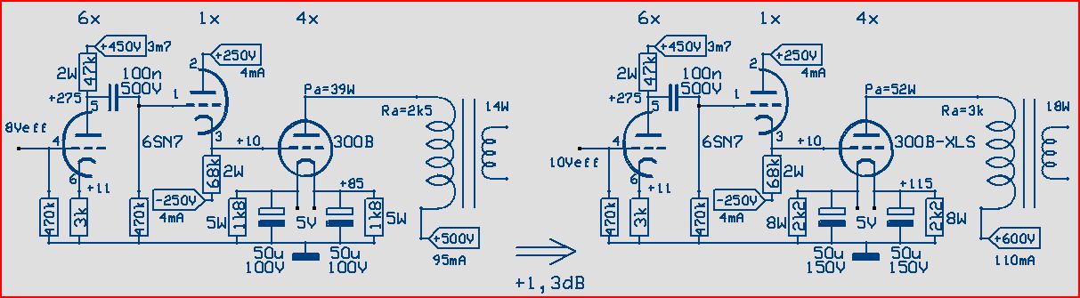

Het idee is als volgt:
Een geintegreerde single ended triode versterker met een voldoende vermogen voor een 86dB/8Ohm luidspreker, met meer dan bovengemiddelde kwaliteit. Nieuw te verkrijgen onderdelen en zonder spanningen boven de 600V. Dit laatste voor de veiligheid en nabouwbaarheid.
Voorlopig heb ik als eindbuizen de 300B-XLS en de 520B-V3 geselecteerd. Ze zijn goed te verkrijgen en zeker de 300B-XLS is interessant op een iets minder hoog instelpunt:
1) High Power application
EML 300B-XLS Typical Data.
Recommended operating point.
Note: Only possible with Auto bias
Plate Voltage 500V
Plate Dissipation 55Watt
Plate Current 110mA
Grid Voltage -105Volt
Plate Impedance 615 Ohm
Amplification Factor 4.0
Transconductance 6.1 mA/V
Power Output in Class A 18.3Watt
Load Impedance 1200 - 3000 Ohm
Mijn eerste onderzoekingen zullen bestaan uit het selecteren van het principe-ontwerp en de rest van de buisbezetting. Met of zonder interstage, met of zonder stepup, een vermogensbuis als stuurbuis gebruiken (20B, EL84, ...). Zovele mogelijkheden en reeds gebouwde schakelingen op het web. Welke hoofdsoorten kennen we eigenlijk?
