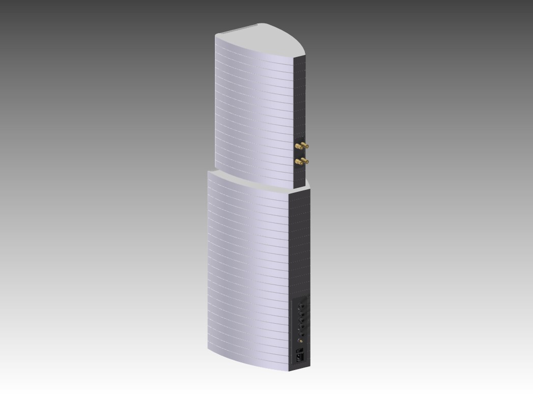

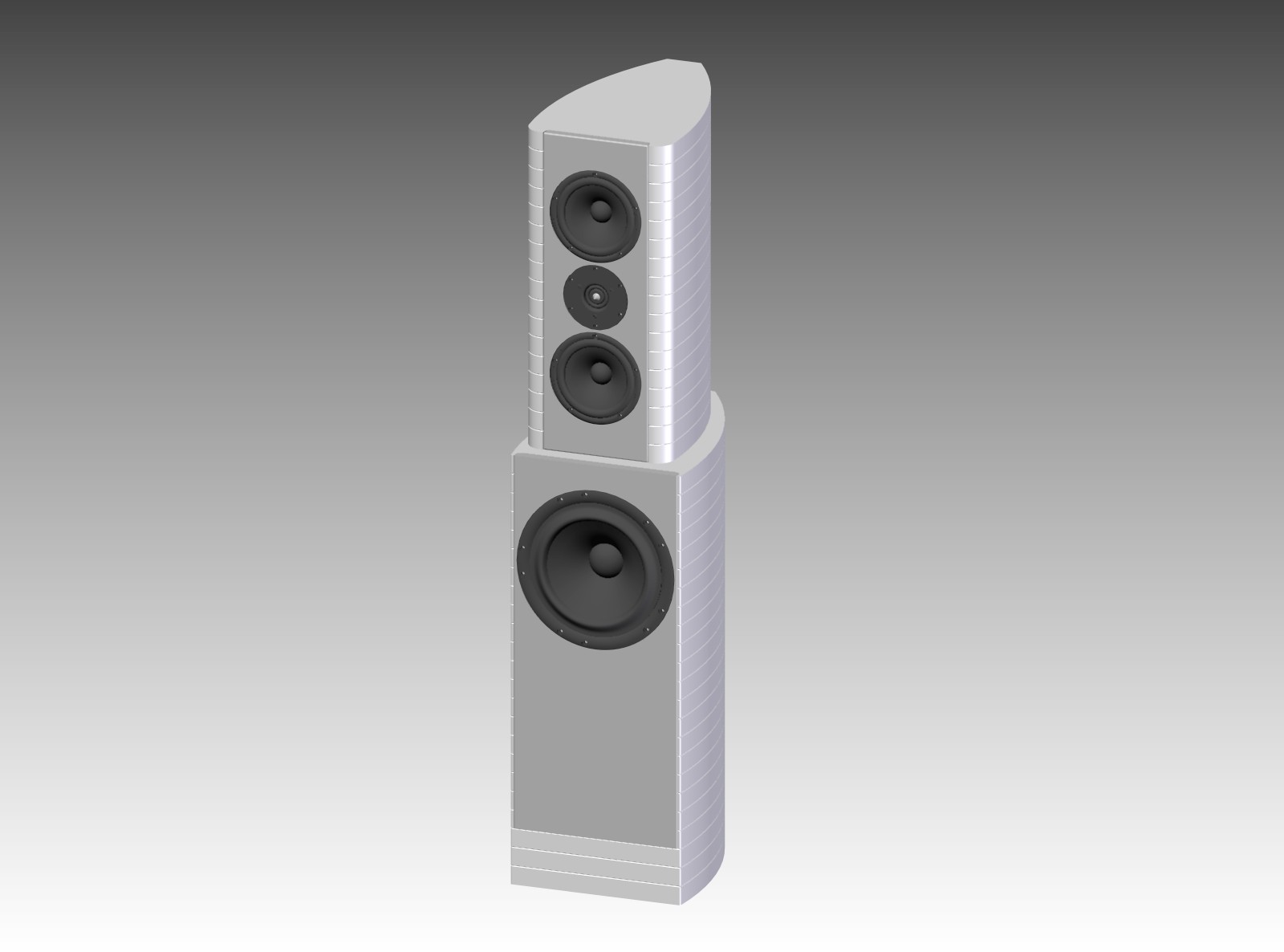

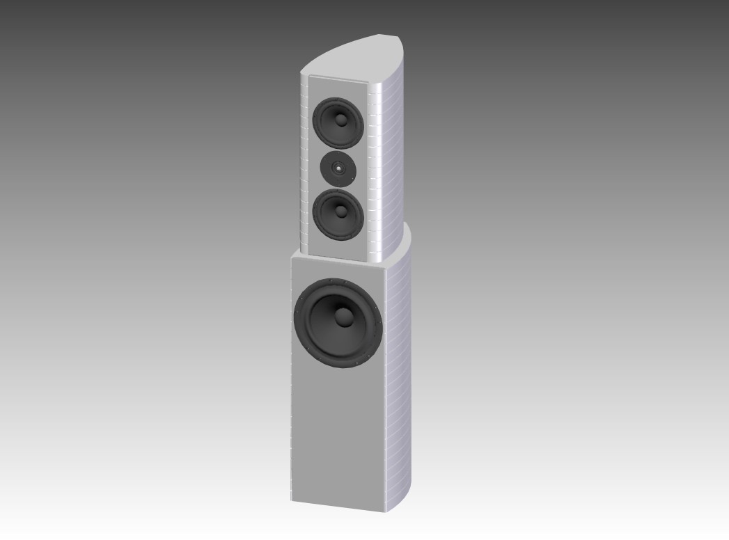

Het geheel!
Ik heb het front van de subwoofer ook helemaal tot boven door laten lopen ik denk dat dit een mooier aangesloten geheel zal geven.

Dat ziet er al erg goed uit! Ik zou zelf bij dit ontwerp juist het front aan de onderkant wat weg laten vallen zodat het meer lijkt dat het front er op ligt.
Beetje net zoals de speakers in je eerste post. Dit maakt ze iets 'levendiger' en ze lijken dan minder lang. Maar dat is natuurlijk kwestie van smaak.
Het filter van de topkasten komt gewoon intern? Ik vind die plexi plaat van het originele ontwerp namelijk helemaal niet mooi. En de achterkant is nu echt mooi strak.
Maar al het al gaat dit wel een flink werkje worden met de hand, of ga je de hulp inschakelen van een cnc freesbank?

@cobaltjeh
Dat is nog niet zoon slecht idee! Ik ga dit deze week nog is uittekenen om is te kijken hoe het beeld dan wordt.
Wat betreft het filter, ik heb in de speaker eigenlijk geen ruimte om dit kwijt te kunnen dus waarschijnlijk komen ze in een apparte behuizing buiten de speaker. Maar hier ben ik nog niet helemaal uit. Dit moet wel zo min mogelijk opvallen mischien dat ik zorg dat ze achter de kast kunnen waar ze naast komen te staan.
Verder heb ik het geluk dat ik beschik over een CNC freesmachine. Maar dan nog zullen er de nodige uren in gaan zitten. zoals het er nu uit ziet gaat het wel zeker een half jaar duren voordat de speakers gereed zullen zijn. Ook omdat ik in de tussentijd ga verhuizen en hiervoor zal ook nog het een en ander moeten gebeuren

Ik heb het voorstel van cobaltjeh is uitgewerkt en denk dat het inderdaad een mooier beeld gaat zijn met een aantal doorlopende panelen aan de onderzijde

Ik vind hem helemaal goedgekeurd zo. :) Die kleine rand onderaan maakt hem af zeg maar.
Zullen een stel prachtige speakers worden, al zal er nog flink wat werk in zitten. Wel goed dat je een CNC frees tot de beschikking hebt. Ik zit ook te twijfelen om een speaker te maken volgens dezelfde lagentechniek. Alleen zon 100 platen met de hand frezen lijkt me een behoorlijk slopend werk.
Een externe kast voor de filters is denk ik wel het beste, altijd handig benaderbaar voor aanpassingen. En als je hem soortgelijk opbouwd gaat hij zeker niet misstaan.

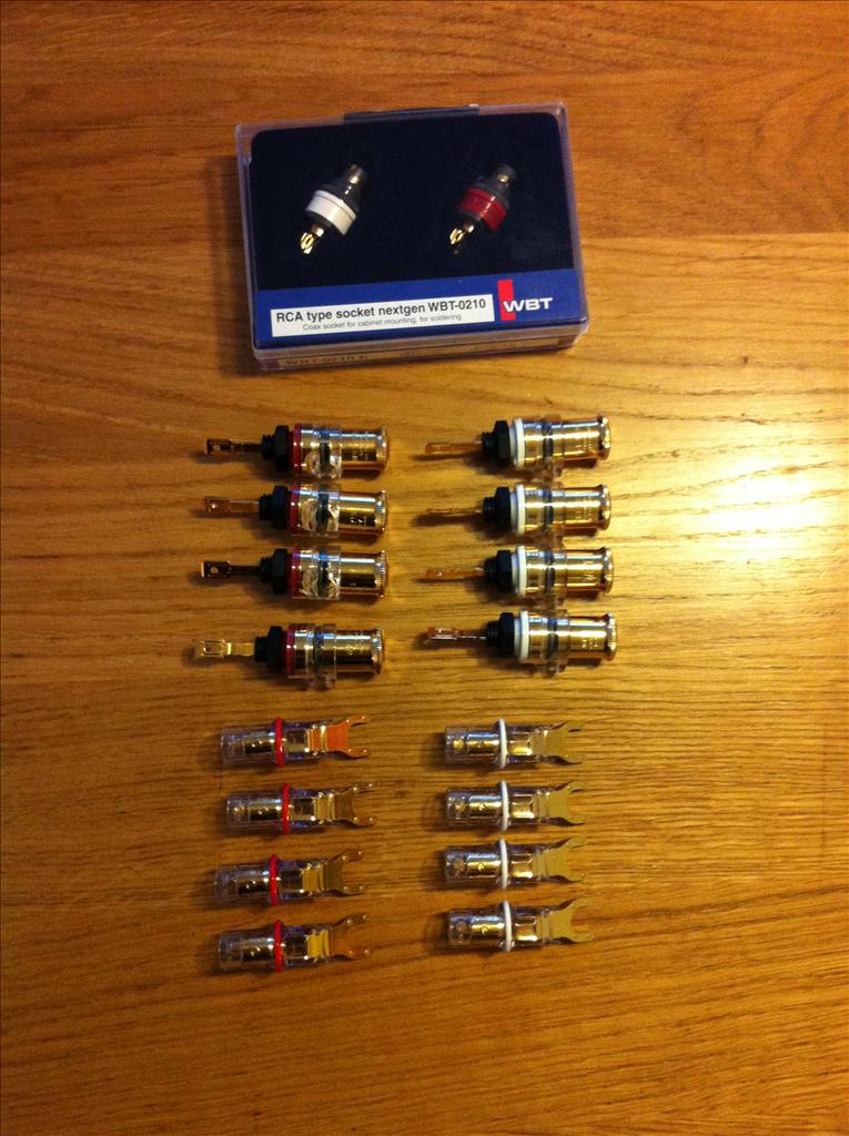

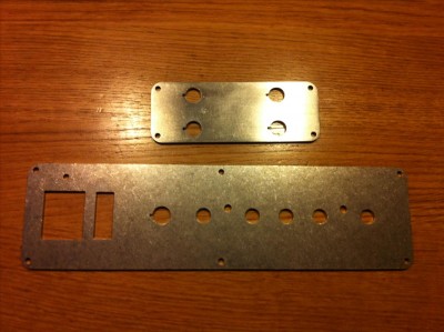

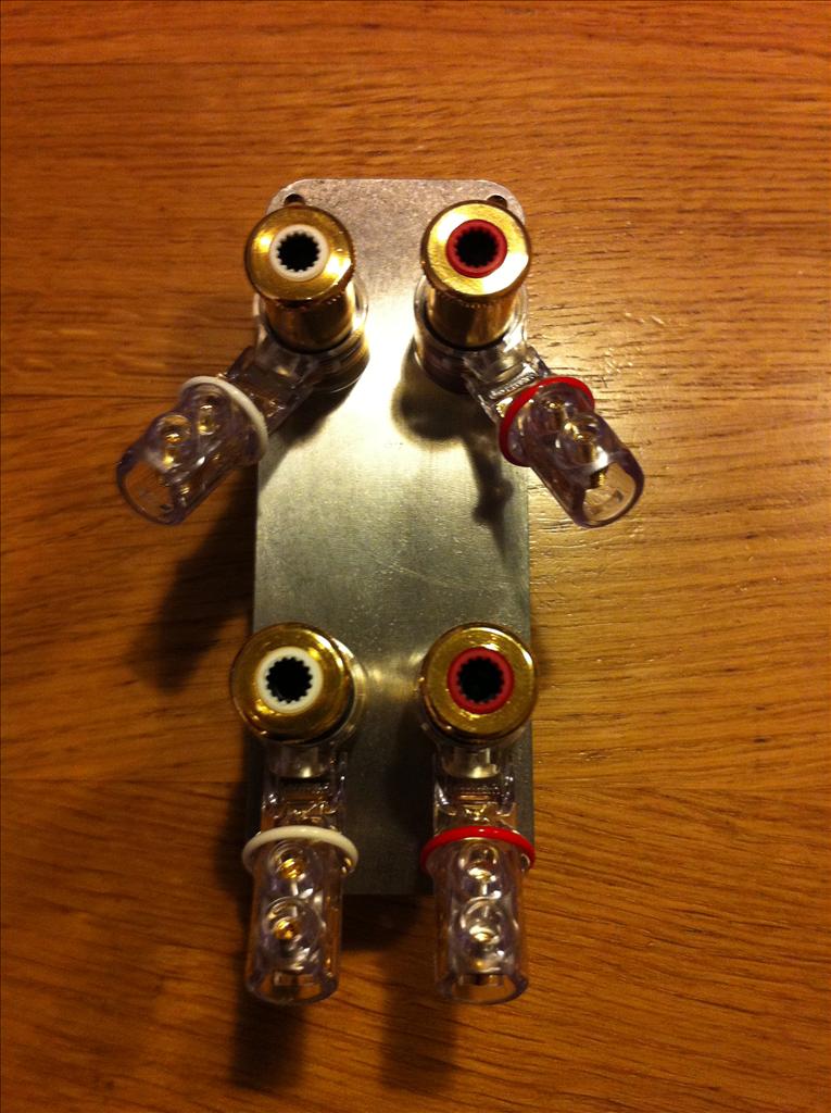

Vandaag de gesneden platen binnen gekregen!
Ik wil de platen misschien nog laten bedrukken weet iemand waar dit kan?

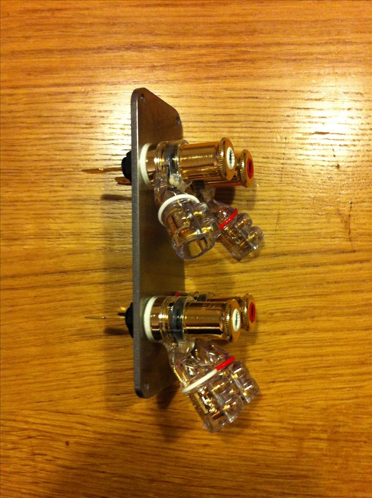

Verder ook de aansluit terminals gehaald
De aansluit terminals

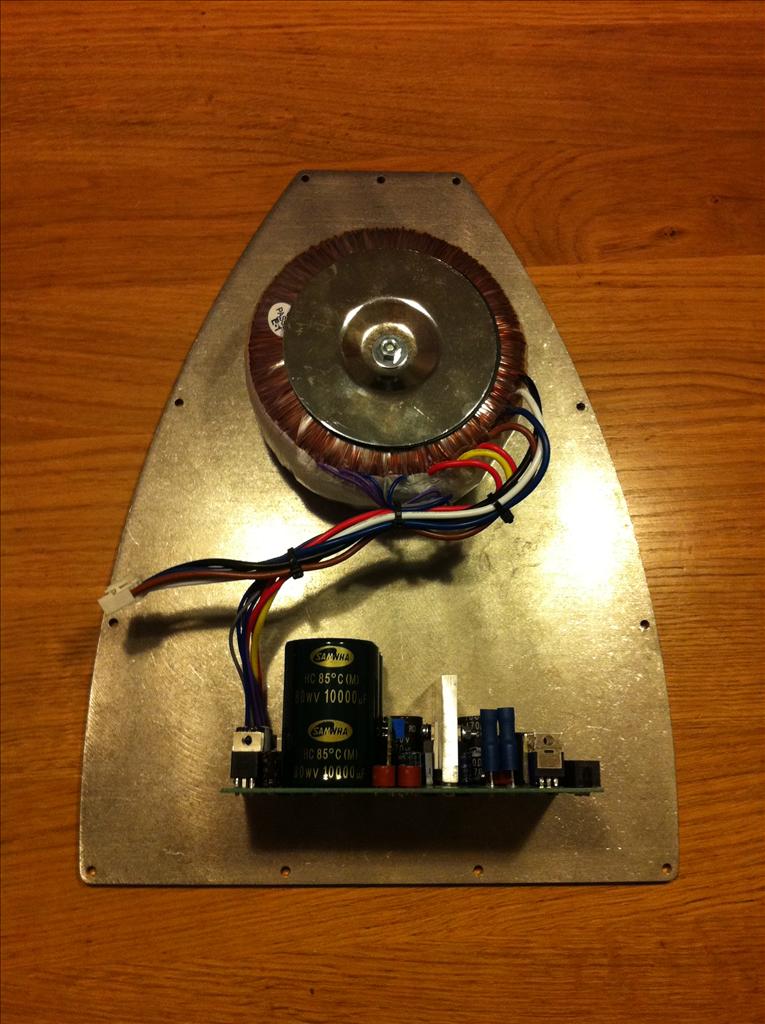

filter en aansluit terminal plaat
filter
filter
aansluit terminaal
aansluit terminaal

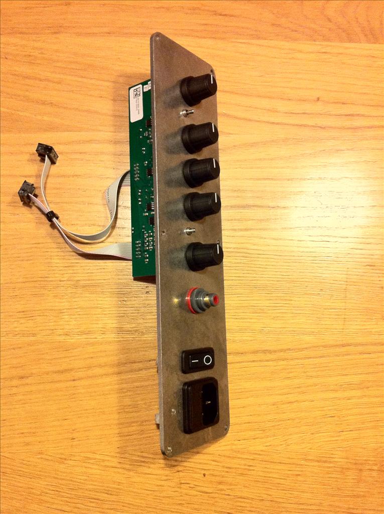

de versterker
de versterker

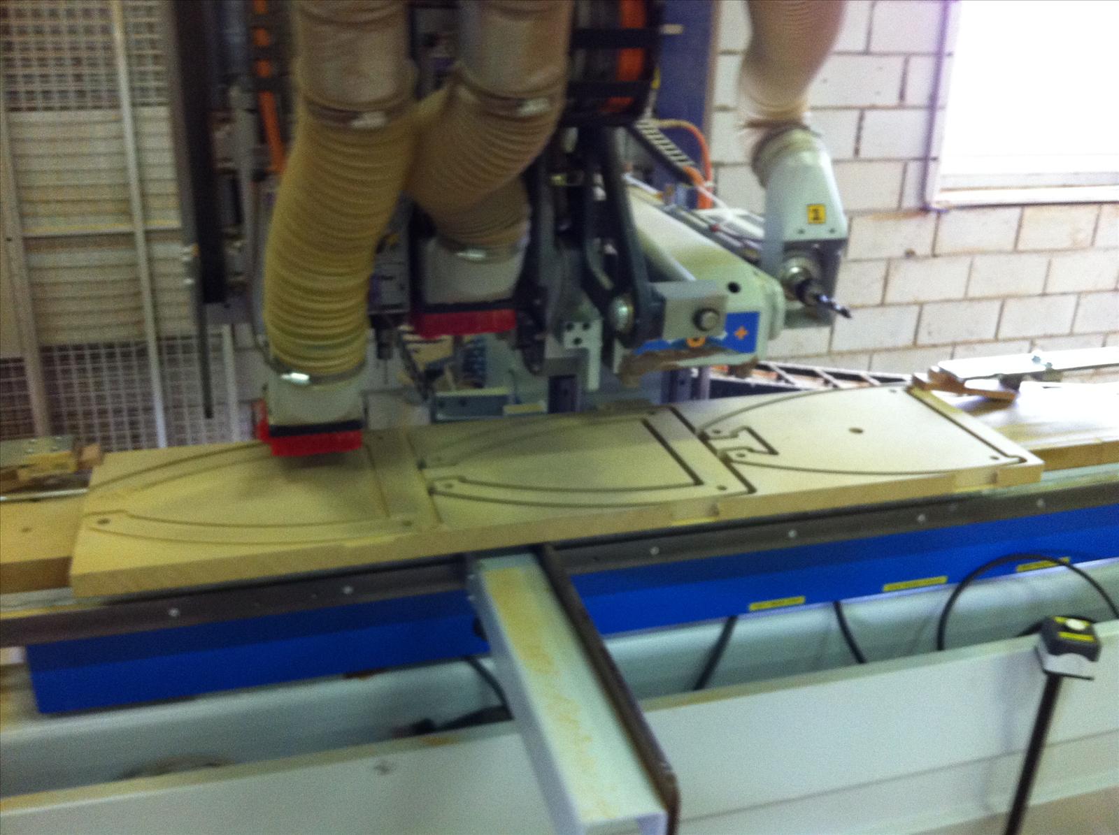

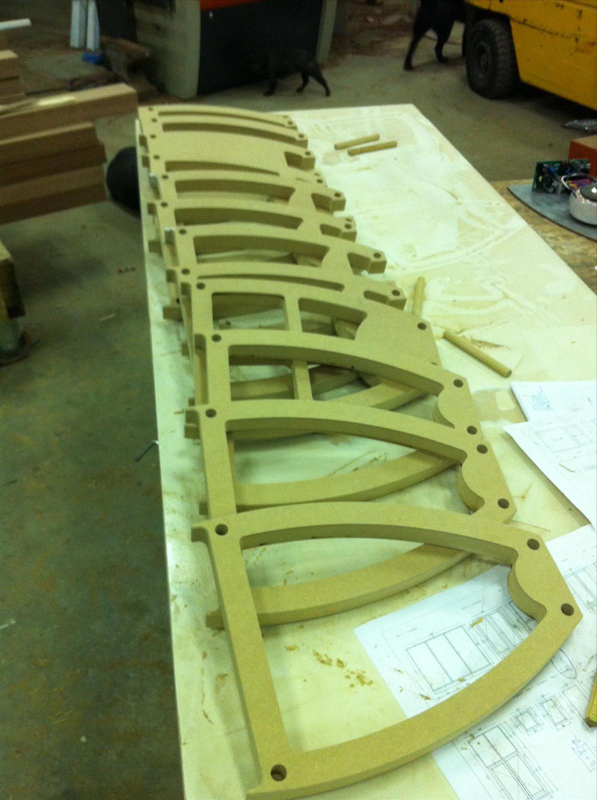

Zo we zijn nu officieel begonnen! Het eerste MDF is weer in pof veranderd.
Vandaag toch dik 8 uur bezig geweest en het resultaat is 13 planken! ik moet er in totaal een 80 stuks dus ik ben nog wel even bezig.

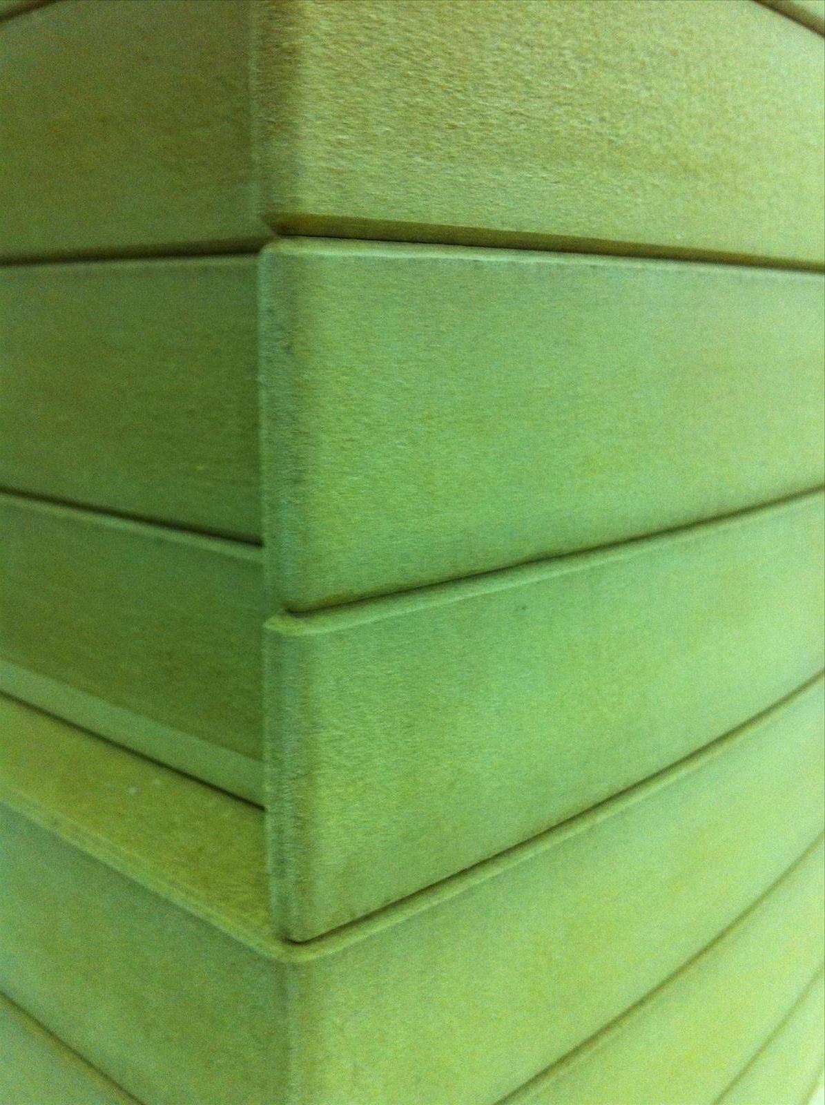

Alles is met de CNC gefreesd en door middel van pas deuvels past alles direct goed!
CNC in aktie!

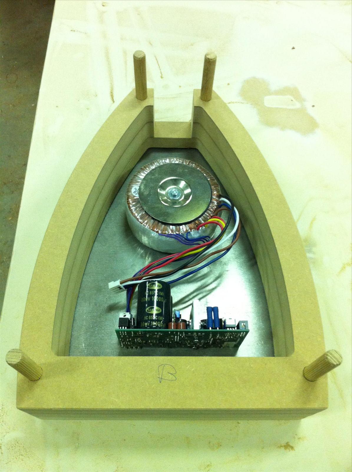

De versterker in zijn behuizing!

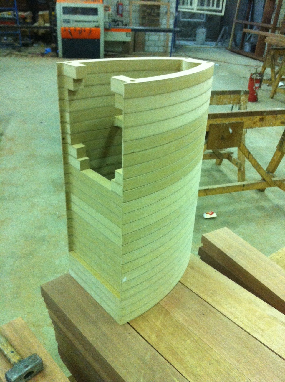

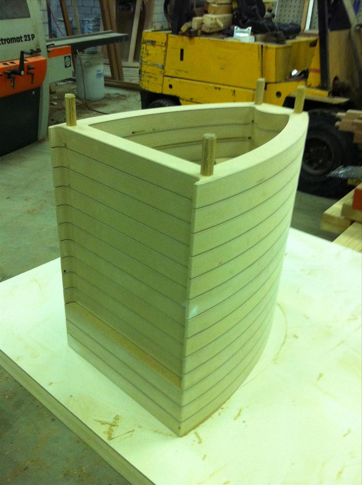

De 13 planken opgestapeld
detail foto van de naden

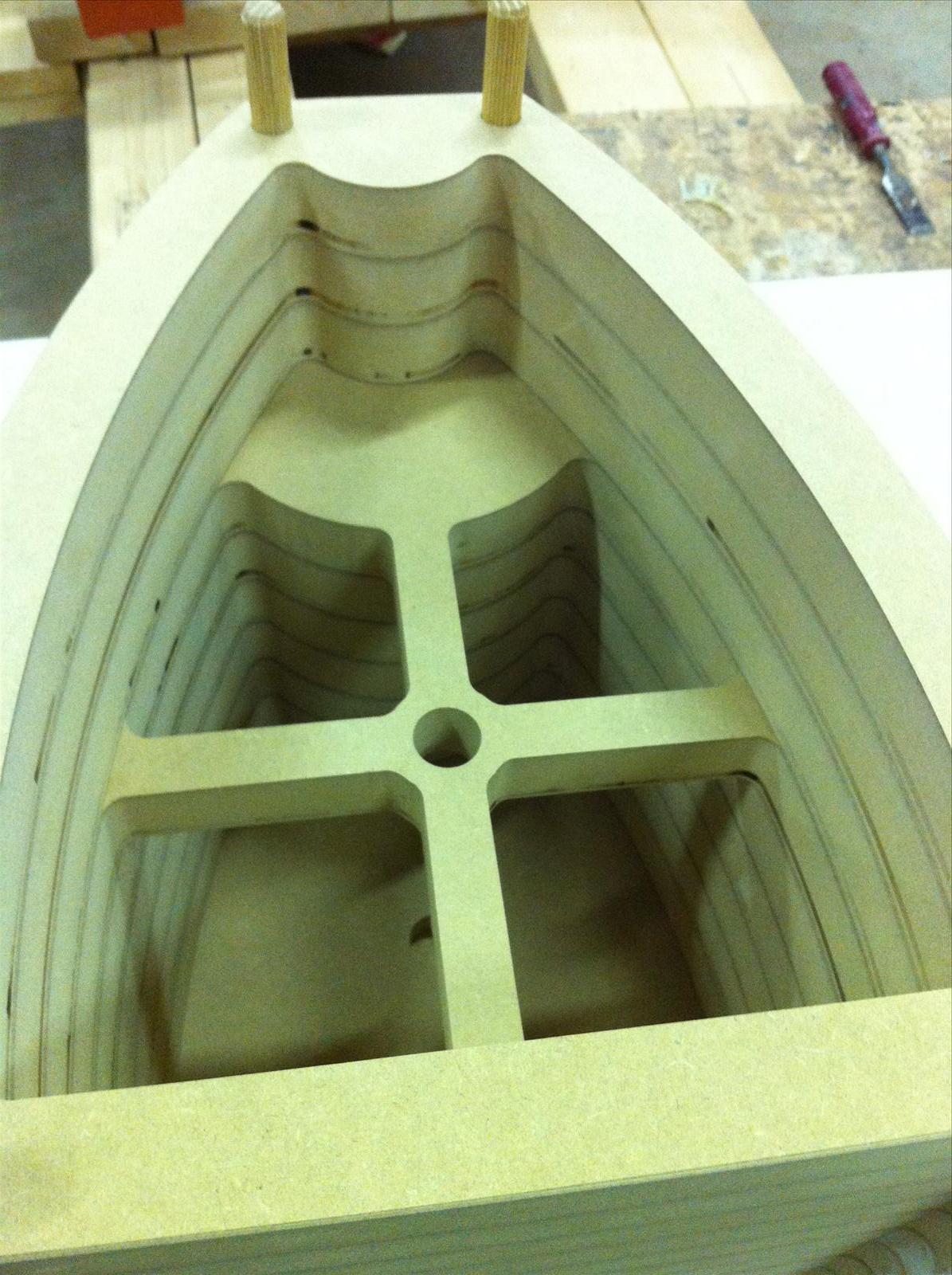

foto van boven
foto van boven

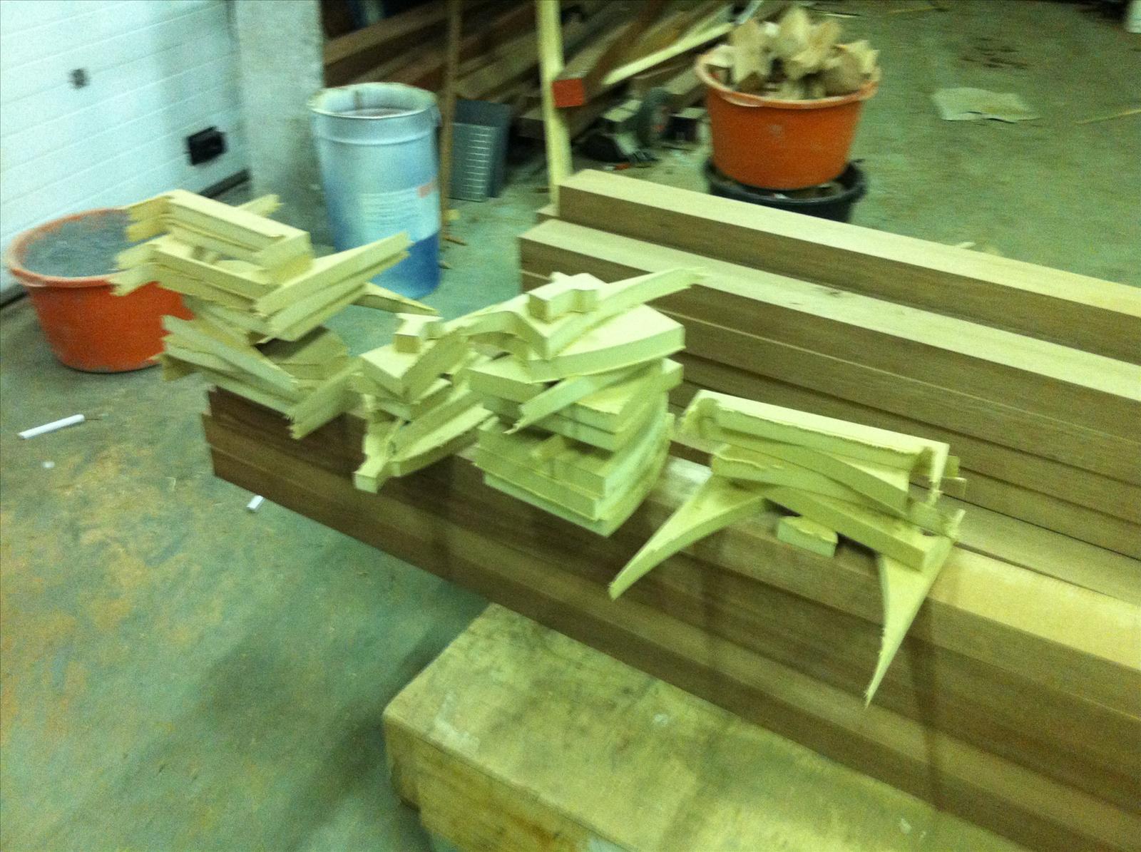

Alle plankjes los
Alle plankjes los
Het afval! erg rendabel is het allemaal niet

Dat ziet er al goed uit, goh ik wil ook z'on adresje :).
De hypex is zo ook erg mooi weg gewerkt!

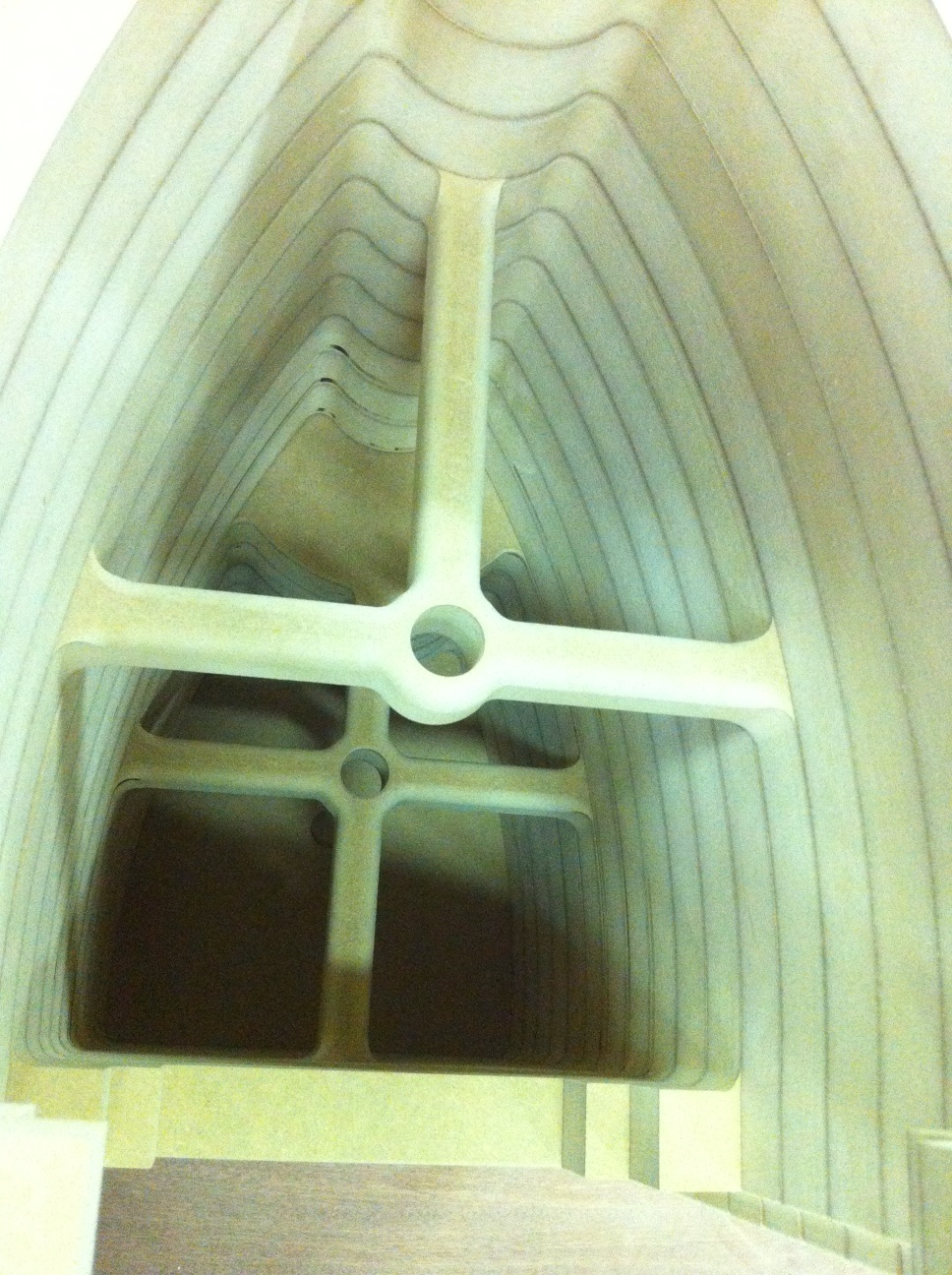

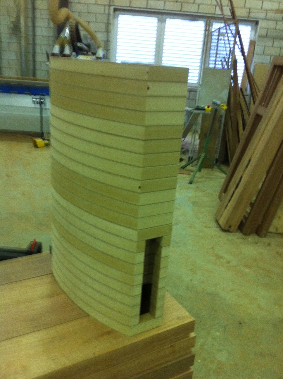

Weer wat planken verder, de eerste SUB is op 1 plank na af!
de 2e sub zal aanzienlijk sneller gaan aangezien de CNC programma's nu alleen maar gestart hoeven te worden

Re: Scan Speak Maxima in een nieuw jasje
Wowly schreef:
Su-per-mooi!
:-& Ben het helemaal met je eens, maar tegelijk nieuwsgierig hoe nu de opening van de luidspreker word gemaakt. :mrgreen:
Dat lukt nu niet meer met de bovenfrees. :oops:
ALDEBIJL
Berichten: 123
Lid geworden op: vr 04 jul 2008, 14:56
Locatie: den Bosch
Bericht door ALDEBIJL »
In de kast komt nog een extra front te liggen waarin de unit word ingefreesd dit is in de cad tekeningen op zich wel te zien! Dus de uitsparing die je nu ziet is zo ruim mogelijk genomen voor het ademen van de unit maar ook dat het voldoende ondersteuning bied voor het front (bafle).
