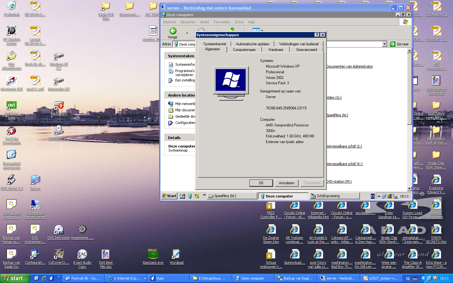

Goed, ja, ik was dus van plan om een NAS te gaan kopen...
Dat feest ging dus mooi niet door, want er gingen een aantal huishoudelijke apparaten achter elkaar kapot.
Vervolgens belde mijn broer, hij had voor zijn bedrijf een paar nieuwe computers gekocht, of ik een oude wilde hebben?
Dus aldus deze opgehaald, helemaal uit elkaar gehaald en flink schoongemaakt. (Ze waren een beetje heel erg stoffig....)
Het bleek te gaan om een machine met een ASUS M2NPV moederboard en een AMD Sempron 3000+ processor in combinatie 512 MB geheugen.
Niet echt fantastisch naar hedendaagse maatstaven maar toch heel redelijk voor een thuisserver.... ook erg prettig was dat eer een rits SATA poorten aanwezig was.
Dus ik eens op zoek gegaan naar een behoorlijke harddisk en een WD Caviar green van 1 terrabyte kunnen vinden voor ongeveer 50 euro.
De originele disk van 40 Gigabyte word nu alleen gebruikt voor het besturingsysteem.
Dan moest er dus ook een besturingsysteem komen, en het mocht niks kosten...
Dus op internet gezocht naar freeware en ook Linux kwam in beeld, echter totaal geen ervaring mee, en ook niet veel behoefte aan.
Vervolgens vond ik Freenas, welliswaar een Unix/Linux gebaseerd systeem,
maar daar merk je in de praktijk niet zoveel van, op het moeten "Mounten" van schijven en partities na.
Een heel mooi systeem, ziet er prachtig uit, laat zich soepel installeren, kan geheel op afstand bestuurd worden via een webinterface.
Ik had alleen een heel erg groot nadeel, met geen mogelijkheid ter wereld kon ik de schijven in mijn netwerk zichtbaar krijgen.....
En dus ook niks ernaartoe kopieren, dus.... wat ik dan wel weer een groot pluspunt vind is dat je per schijf het energieverbruik uitgebreid kunt instellen.
Ik had nog een Windows XP pro CD, maar zat een beetje tegen de systeem belasting aan te hikken
Toen kwam ik achter het bestaan van Nlite.
Dat is een tool die een windows install CD dusdanig stript (messenger, mediaplayer, noem maar op) dat je alleen nog maar een kaal besturings systeem overhoud.
Die brand je op CD en kun je (ook unattended) installeren. die draai nu als een zonnetje.
Het zaakje in het Bios is dusdanig aangepast dat hij zonder monitor,keyboard of muis kan opstarten, (halt on no errors, of iets dergelijks.)
Op mijn huiskamermachine en de laptops heb ik "bureaublad op afstand" geinstalleerd. nu kan ik de hele machine op afstand besturen, herstarten en afsluiten. aleen opstaten moet ik nog terplaatse met de hand doen.
Ik denk dat ik daarvoor nog eens wat ga prutsen met de Wake Up LAN mogelijkheid.

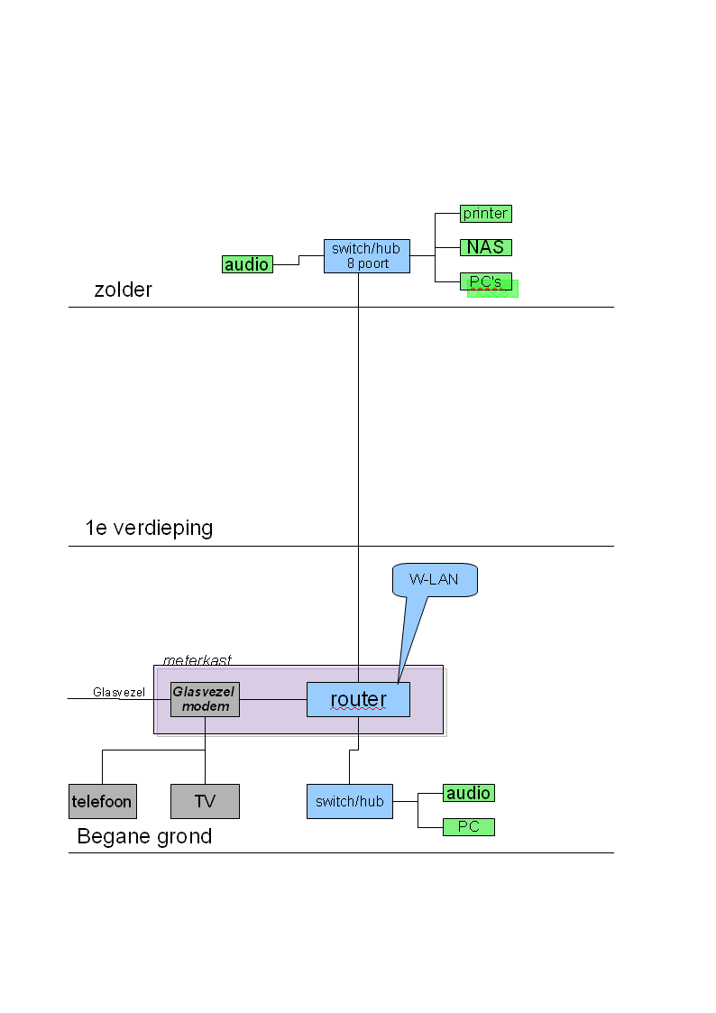

zo, maar eens hier aanhaken, bij ons gaat t netwerk ook maar eens op de schop met de komst van glasvezel internet.
zo moet t ongeveer er uit gaan zien: Laat de opmerkingen/tips/etc maar komen
wat uitzoekwerk had ik al gedaan:
Ik had als router deze op t oog:
http://www.informatique.nl/527946/cisco ... k9-g5.html
daar kan ik later evt ook nog VPN mee opzetten
ik zie alleen geen PoE staan, en dat was toch wel handig geweest..
Dan t WLAN access point:
http://www.informatique.nl/560019/cisco ... point.html
of zijn er betere alternatieven?
En de switch..
btw: wat is nou het voordeel van een managed switch tov een gewone?
wensen hier zijn QoS (de audio altijd voorrang natuurlijk) en PoE
zoiets: http://www.informatique.nl/551429/netge ... poort.html
of: http://www.informatique.nl/524998/cisco ... 8t-eu.html
bomen en bos, factor 10 verschil in prijs: http://www.informatique.nl/?m=usl&g=087 ... 0&item01=8
En de switch..
en de kabel...
een flinke rol en een handvol RJ45 stekkers lijkt me t handigst:
http://www.informatique.nl/550146/utp-c ... grijs.html
of toch maar CAT6? http://www.informatique.nl/516883/utp-c ... grijs.html is zelfde prijs...
tangetje: http://www.informatique.nl/550068/utp-k ... -rj45.html
of toch maar dagobert: http://www.informatique.nl/556916/utp-k ... 5-8-8.html
WCD: http://www.informatique.nl/557798/utp-c ... 5-lsa.html
connectortjes: http://www.informatique.nl/555638/rj45- ... 100st.html en http://www.informatique.nl/555628/utp-r ... grijs.html
Re: De Grote netwerk verbouwing. (+een NAS...)
QoS is niet mogelijk met een unmanaged switch (je kan op een unmanaged switch geen prioriteiten instellen)Henkjan schreef:En de switch..
Ook redundancy (denk bv aan een NAS met 2 ethernetpoorten) en port mirroring (handig om probs te analyseren) zijn 2 dingen die je enkel met een managed switch kan uitvoeren.
De meesten zullen enkel QoS gebruiken, en zoals je zelf aanhaalt, bij delay-kritieke toepassingen (IP telefoon, video/audio data, ...)
Ik heb zelf positieve ervaring met HP Procurve switchen, maar zolang je in het semi-pro segment kijkt kan je niet misdoen (Cisco, HP, ..)

ik wil t AP in t trappenhuis hangen voor beter bereik, dus een ding met 4 snoeren extra in t zicht lijkt me geen goed plan... separate router en AP dushannesie schreef:Is een router /AP en /switch in 1 keer....
Re: De grote netwerk verbouwing. (+een NAS...)
of je neemt er zo een, lekker hoog vermogen :
heb wat voorstellen van Informatique gekregen:
- als router adviseerde ze deze: DrayTek Vigor 2130n, dat is een router/AP met vrij uitgebreide mogelijkheden. op mijn vraag wat k het beste kon doen om de antennes uit de kast te zetten, raden ze me dat af omdat dit het signaal te veel zou verzwakken. als alternatief denk ik dan aan de alleen-router uitvoering van deze DTV2130, en dan een los AP, bv de TP-Link TL-WA901ND die een beter dan gemiddelde spec heeft, en met 3 antennes waarschijnlijk een goed bereik.
- voor de switch kwam men met de D-Link DGS 108 waarmee (zo lees ik de specs temninste) ondanks dat het geen managed switch is, toch QoS zou moeten kunnen.
Ik zou dan eerst maar zoiets als die Draytek neer zetten, en als blijkt dat dat nodig is er nog een aparte AP bij zetten.
waar staat jouw AP dan?hannesie schreef:Ik zou dan eerst maar zoiets als die Draytek neer zetten, en als blijkt dat dat nodig is er nog een aparte AP bij zetten.
Ik heb als ik aan kom rijden met de auto ook met mijn telefoon al draadloos contact, dus dat bereik kan nog wel eens meevallen.
qua prijs maakt een router/AP of een router met los AP niet eens zo veel verschil
Vanuit de meterkast gaat er een netwerkkabel naar boven en daar staat dan in mijn "werK"kamer mijn AP, en dan de kabels naar beneden via de oude telefoon pijp naar de woonkamer in de witte wandkast is dan de vaste verbinding naar de Switch voor SB en BDspeler.
