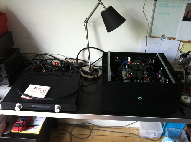

Bruut! Een beest van een versterker, ben benieuwd naar je luisterervaring, heb een tijdje een Aleph30 in de kamer gehad, erg fijne versterker.
Onverwoestbaar is ook die multimeter die daar ligt he :D heb er precies zo 1 misschien al wel 25 jaar, wordt nog steeds gebruikt.

..........en hij werkt! Sinds eergisteren komt er geluid, zeker maar gerust muziek, uit. Voedingen afzonderlijk getest en nagemeten. Waarden klopten keurig; 25v voor de hoofdvoeding en 30v voor de voortrap. Weerstanden in de voedingslijnen gezet en voorzichtig de versterkprinten één voor één aangesloten en getest. Leek ook allemaal goed te gaan. Soms bij te snel na elkaar uit en weer aanzetten lijkt de versterker een "vastloper" te hebben; in ieder geval gaan niet alle vier de leds aan. Nadat de weerstanden uit de voedingslijnen waren gehaald was dat (zo leek het althans) weer opgelost. Keer na keer startte de versterker prima. Even laten draaien en offset afgeregeld. Fluitje van een cent, voor zover je daar in een kast van kan spreken met 0,0 manouvreer-ruimte voor je schroevendraaier door de grote trafo's.
Daarna de Buffalo DAC aangesloten aangezien dat de enige gebalanceerde bron is die ik heb en......geluid! Nog wat verder getest en die "vastloper" nog 2 keer gehad. Lijkt samen te hangen met het aangesloten hebben van een bron die reeds een redelijk signaal uitstuurt. Dat lijkt de versterker niet heel fijn te vinden. Als je volume op 0 draait en de versterker aanzet.....geen problemen. Ik heb het vermoeden dat de weerstanden in de softstart-schakeling van Sander (22ohm) hier mee te maken hebben. Misschien moeten deze nog iets kleiner zijn bij de twee 650VA trafo's.
Temperatuur? Koelplaten worden ongeveer 60-65 graden ondanks de grote koelplaten. Behoorlijk aan de hoge kant. Mogelijk toch in de toekomst de emitterweerstanden veranderen om temp wat naar beneden te krijgen. Zou een beetje jammer zijn als de Sankens toch op termijn naar de eeuwige transistorvelden afreizen door de warmte (waarbij ze dan waarschijnlijk voor het gemak ook even mijn speakers meenemen....).
Nog wel in de test fase dus heb ik de scanspeak reference plussen er nog niet op aangesloten. Op dit moment hangen er een paar prachtige Jamo's uit de jaren 80 aan waarvan één denk ik zelfs half opgeblazen is, danwel dat één van de foamranden vergaan is. Er zit in ieder geval een gaatje in. Maar prima om te testen dus. Hopelijk binnenkort echt met de scanspeaks spelen!
Scanspeakman

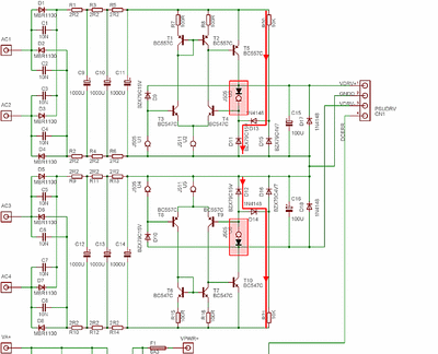

Als het ledje dat uit gaat één van de vier op de versterkerprint is,is er iets mis.Ze staan alle vier in serie :? .
De ruststroom geeft ong. 0,7V over de emitterweerstanden.Als je er één uithaalt gaat er 0,7/1ohm=700mA af.
Er is op het schema dat ik hier heb iets mis.Hopelijk zit het op de print wel goed.
De transistor T5 staat er als een BC557,moet een BC547 zijn en omgekeerd (emitter aan de uitgang van de voeding).Bij de negatieve helft is het ook op dezelfde manier mis met T10.Moet BC557 zijn en ook omdraaien.
Toch niet hoor, is goed zoals het er staat.

Rudy schreef,
Ja,je heb gelijk,stroombron over het hoofd gezien :oops: .
Komt doordat T2 en R8 het moeten doen met de Vbe van T5,wel erg weinig :? .
Dat zette me op het verkeerde been,blijft bedenkelijk,maar als het werkt :D .

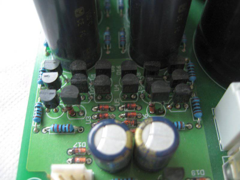

Ondanks veel luisterplezier was er toch één dingetje dat niet helemaal lekker zat met de extrema. Bij het aanschakelen bleef de versterker altijd eerst "hangen". Kortom; de inschakelprocedure was aanzetten, uitzetten, 10 tellen wachten en weer aanzetten. Omslachtig en een niet heel hoge WAF.
Eea geprobeerd oa. bij de inschakelvertraging zoals de kleine trafo's voor de voortrap voor de vertraging geschakeld maar hielp helaas niets. Versterker is naar mijn broertje gegaan omdat ik er zelf niet uitkwam. Inmiddels heeft hij een kleine modificatie doorgevoerd (twee diodes per voeding) waardoor de versterker nu wel elke keer vlekkeloos start. Wellicht voor andere bouwers ook handig die tegen dit probleem aanlopen.
Scanspeakman
Re: Nog een ExtremA
Mooi dat jullie dat gevonden hebben.Ligt niet zo voor de hand,ik had 't ook niet gemerkt :oops: .
De narigheid is idd dat die stroombronnen in omgekeerde richting een diode in doorlaatrichting zijn.De opstartspanning van de 4,7V zener komt er niet want kortgesloten via de omgekeerde stroombron naar de te voeden schakeling+elco.
Met de extra diode kan de stroom niet meer in de verkeerde richting en is de opstrartspanning er wel,bravo :D .
