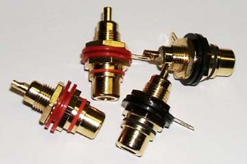

ik heb het nog steeds niet door hoe ik nu mijn ingang moet aansluiten, de tulpingangen liggen doordat ik aluminium behuizing heb aan het chassis (de min).
moet ik deze dan toch naar het aardpunt vd volumepotmeter brengen? dan maak ik via het chassis toch juist een lus?
Berichten: 15172
Re: Ombouw Bocama LA-224B
Precies. De tulpingangen moet je geisoleerd in het chassis aanbrengen, en van daaruit de - met afgeschermde kabel naar het centrale massapunt.
Barry2001 schreef:
Met van dit soort ringetjes ertussen dus:

Grrrr die ringentjes zaten er niet bij dus.... :?
moeten die tulpstekkers echt geisoleerd?? kan het niet anders??

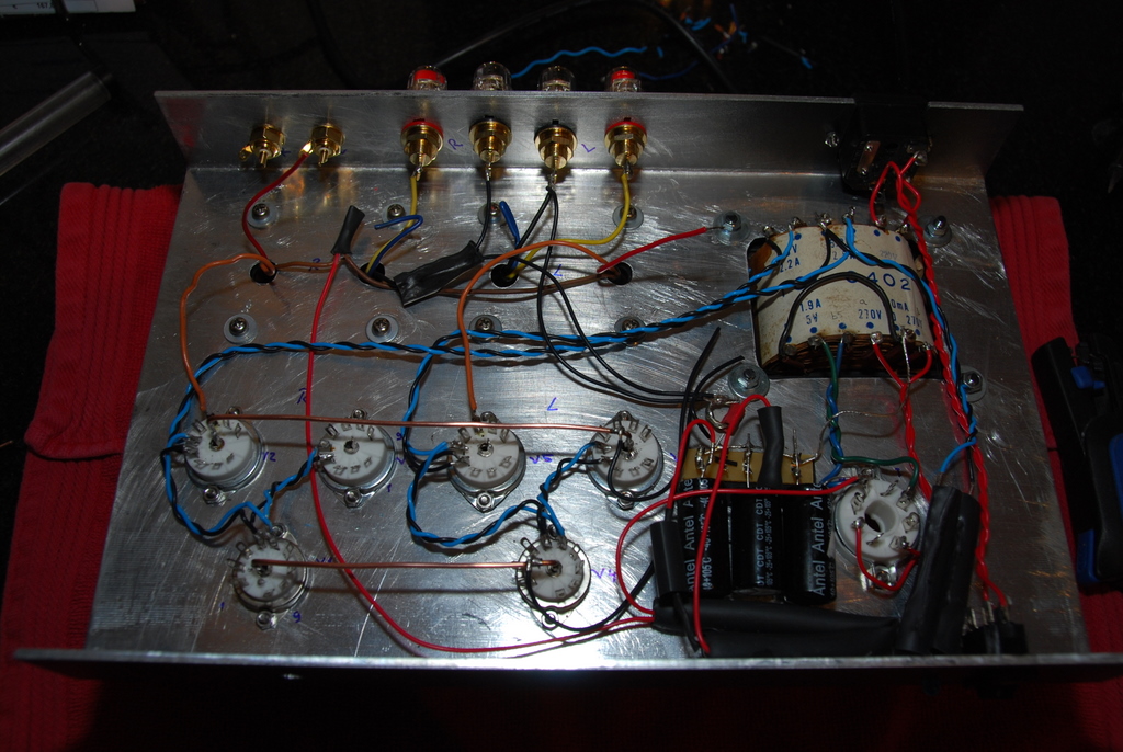

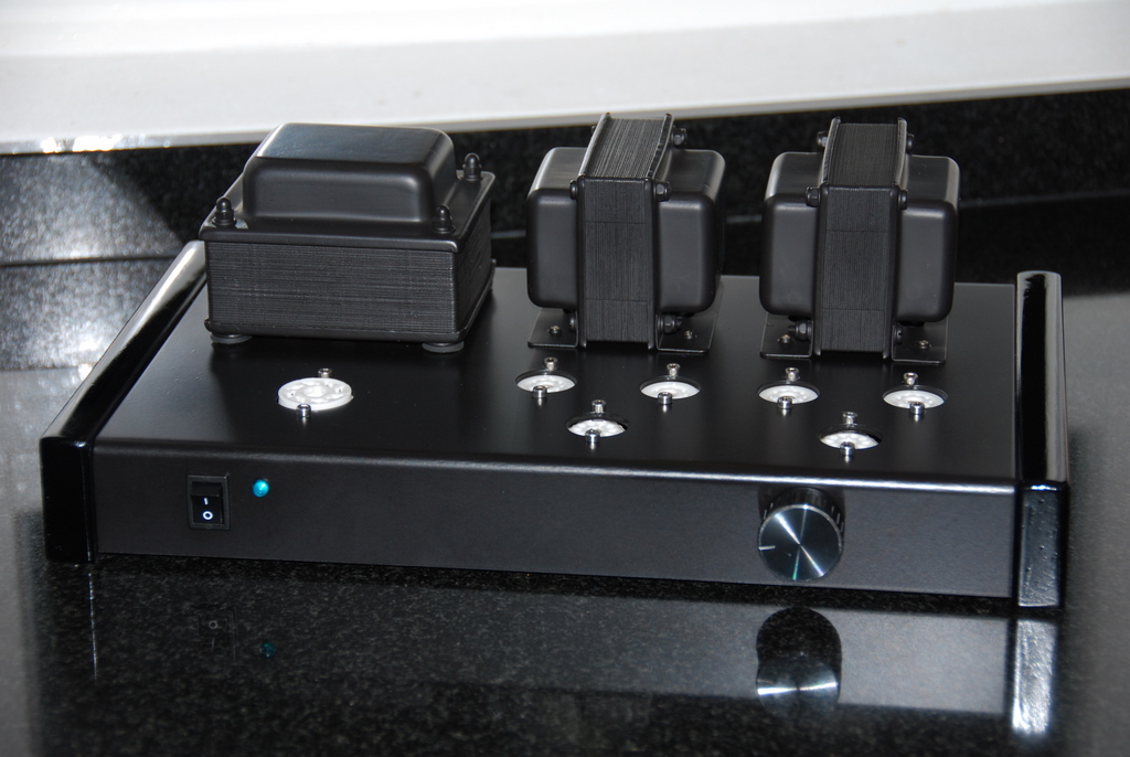

hier wat foto's 1 van het soldeerwerk tot nu toe, en een van de kast zoals hij er nu uit ziet.

Bericht door Miniwatt »
Ik zal het ook eens zeggen: ja, isoleer ze.
En als ik nog een klein puntje van opbouwende kritiek mag geven: probeer wat systematiek in je bedrading te brengen, da's veel makkelijker als je een eventuele fout moet opsporen.

Die tulpstekkers is wel balen, nu moet ik andere gaan zoeken en waarschijnlijk weer in mijn kast boren :( daar gaat het niet mooier van worden.
Ik heb er nog wel een paar over. (die ringetjes dus...)
PM effe je adres, dan ga ik eens kijken of ik nog een postzegel kan vinden... :mrgreen:

Ik vind de bedrading prima te volgen zo hoor. Als je de gloei zo laat liggen gaat deze haaks onder de signaalkabel door, dus dat is prima.
Wat heb je voor elco's naast de voedingstrafo liggen? Let er op dat je niet meer dan 47uF direct achter die GZ34 zet. Met een buizengelijkrichter los je een bromprobleem niet bij voorbaat op door veel capaciteit te gebruiken. Dat verkort alleen maar de levensduur van de gelijkrichter buis.
Ik vind je behuizing wel erg gaaf!

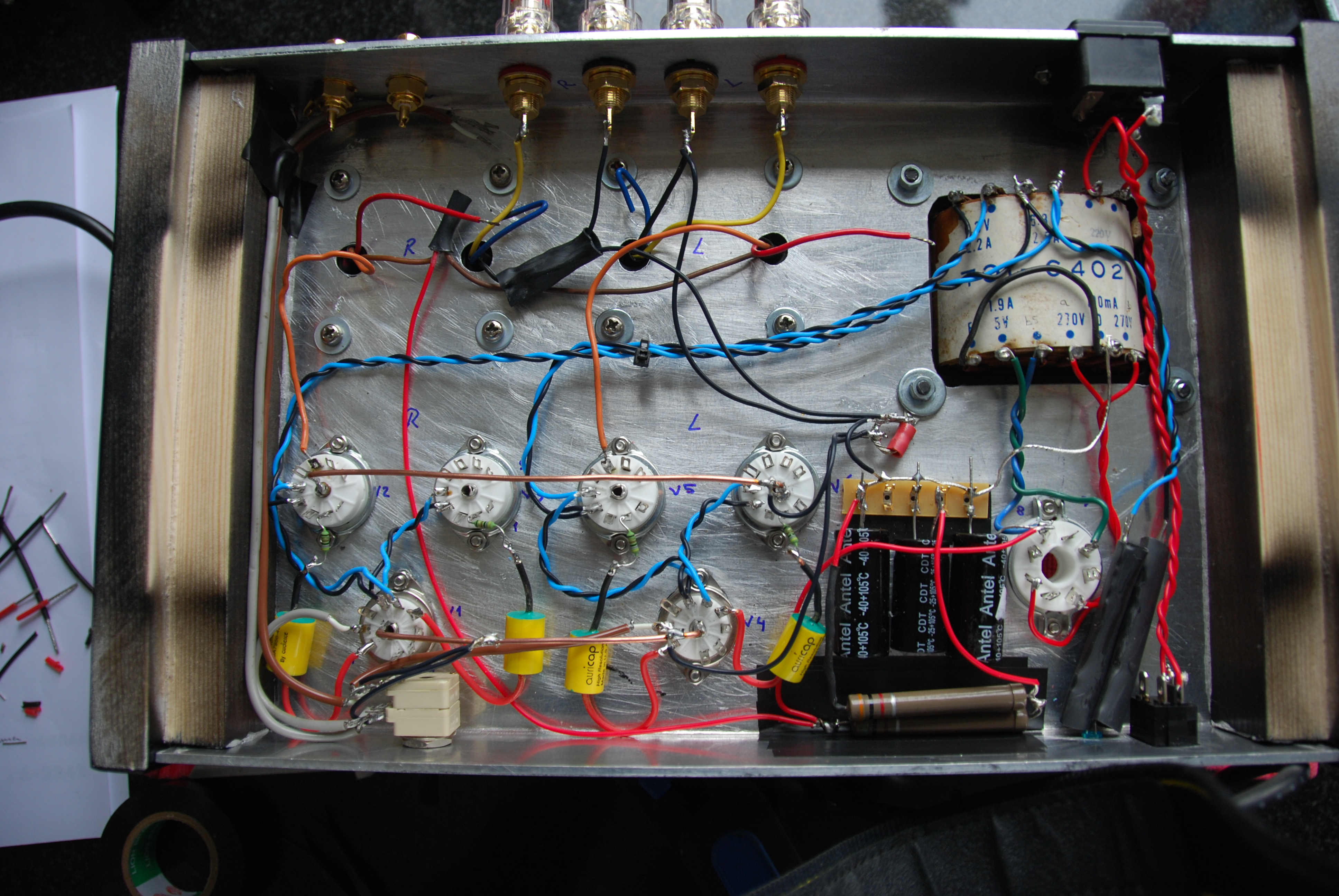

Vandaag de volumeregeling erin gesoldeerd, wat een rotwerk !
verder de koppeling voor-eindtrap klaargemaakt.
genoeg systematiek miniwatt? :wink:

Miniwatt
Berichten: 863
:twisted: Moet er geen stopweerstandje voor het rooster van V4? :twisted:
Maar lekker bezig hoor, gewoon doojjgaan ;)

eXtink
Berichten: 48
Lid geworden op: zo 07 feb 2010, 19:46
Bericht door eXtink »
Dat is wel een hele erge mooie behuizing, ben jaloers!
