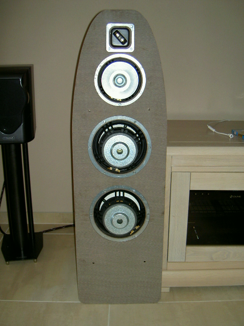

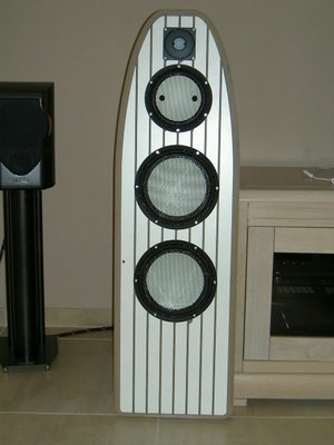

Mid omdraaien is toch enkel wat nieuwe gaatjes boren? edit, zie dat Arno me net voor is :wink:
Kan het zijn dat de CNC-er uit Deurne komt? zag namelijk een advertentie van hem op marktplaats met dacht ik jouw fronten tussen zijn foto's
Forza
Berichten: 616
Locatie: Eindhoven
Re: Humble Statement
Bericht door Forza »
Ik zou de baffles zo nooit hebben meegenomen :-# , zou voor mij onacceptabel zijn met zulke grote stukken eruit :?
audiomanics
Berichten: 4575
Locatie: Appelscha
Bericht door audiomanics »
Arno schreef:
Aan die lichtbruine kleur te zien heeft ie erg bot gereedschap gebruikt.
Hoeft niet.. Trespa (of wat daar voor doorgaat) ken ik in zeker 5 verschillende kernkleuren. Van zwart tot lichtbruin, zoals deze plaat.
Als de uitgebroken stukjes nog gered zijn kunnen ze nog met superlijm ingeplakt worden..
Dat speakers niet passen.. dat ken ik.. Veelal kloppen maten van datasheets niet helemaal.. 0,1mm tegroot en 't past niet..

De afgesprongen stukjes zijn alleen het witte laminaat op de trespa
wat afgebroken is. Dus nog geen mm diep.
Ik zat te denken dit met polyester plamuur of epoxy plamuur bij te werken.
En idd de frezer komt uit deurne.
De lichtbruine kleur, waarschijnlijk bedoel de afgeschuinde randen,
heeft ie met heel veel freesgangen afgeschuind.
Even een schuurpapiertje erlangs en het is weer strak.

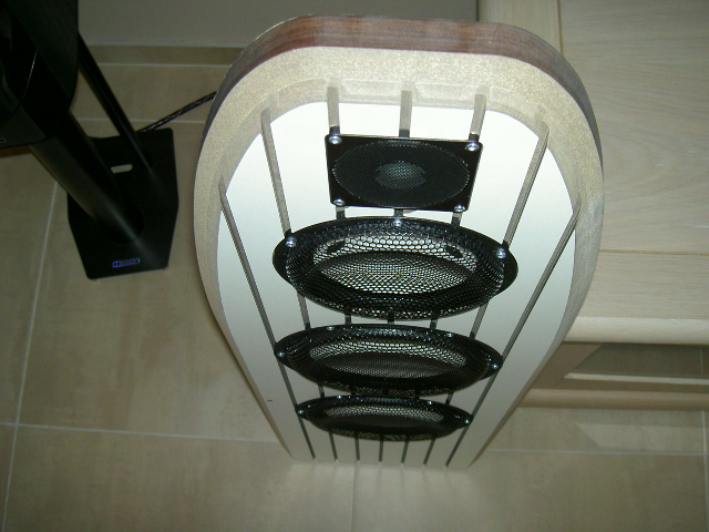

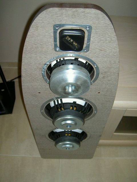

Nou 1 baffle compleet pas gemaakt, dus die kan verlijmd worden.
De voorkant.
De achterkant. Idee voor open baffle misschien??? :lol:
holco
Berichten: 1707
Bericht door holco »
Strak hoor!!
Maar ik zou wel proberen om de mid aan de achterzijde wat meer te laten ademen :wink:
borkaenjo
Berichten: 155
Lid geworden op: zo 07 feb 2010, 20:24
Bericht door borkaenjo »
holco schreef:
Strak hoor!!
Ik ga het eerst zo proberen.
Mocht het later nodig zijn, dan kan het altijd nog.
Tot het moment dat ze in de lak zitten natuurlijk.
holco
Berichten: 1707
Als je het wel gaat doen is dat nog een lastige ivm die bevestigingsring...

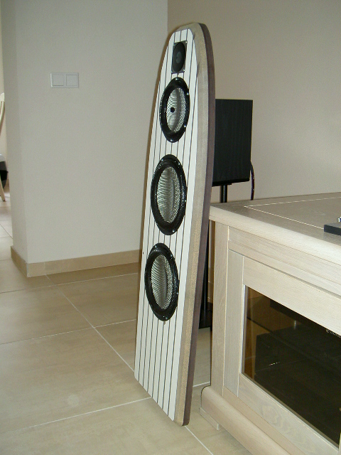

Mooi project en je werkt echt netjes =D> , maahaar: hoe ga je die beschadigingen aan de voorkant wegwerken? Dat kan toch niet op zo'n speaker?! :-#
RobertD
Berichten: 4408
Locatie: Alphen a.d. Rijn
Bericht door RobertD »
Doe je wel voorzichtig met die keramische units? Ik vind het doodeng hoe je die baffle zo neerzet. Eén tikje en je units zijn te barsten...
Leuk project om te volgen. Die beschadigingen zijn inderdaad niet fraai. Wat heeft de freser er nu uiteindelijk over gezegd?
bertor
Berichten: 1368
Locatie: Enschede
Bericht door bertor »
Ehm, units aansluiten en klaar open baffle? :D
Arno
Berichten: 3397
Bericht door Arno »
Dat dacht ik dus ook, maar toen zei iemand dat de baffles meegespoten worden. Als dat zo is, dan is het natuurlijk prima te plamuren.

Nou dit ga je wel terugzien in de metingen hoor.. Daar ontstaat nu energieophoping..

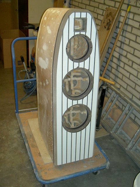

ik zou eerst de beschadegingen bijwerken,kun je lekker vlak liggend aan de baffle werken.
dan hoef je niet in een ellendige postie te schuren :wink:
gelijk de voorkant in de grond en dan plakken.
borkaenjo
Berichten: 155
Te laat.
Baffle 1 is gelijmd.
En ach.. ik hou wel van ongewone posities. :lol: :twisted:
ach,dan leg je `m toch even op de achterkant :lol:

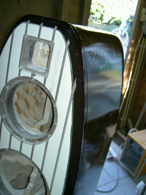

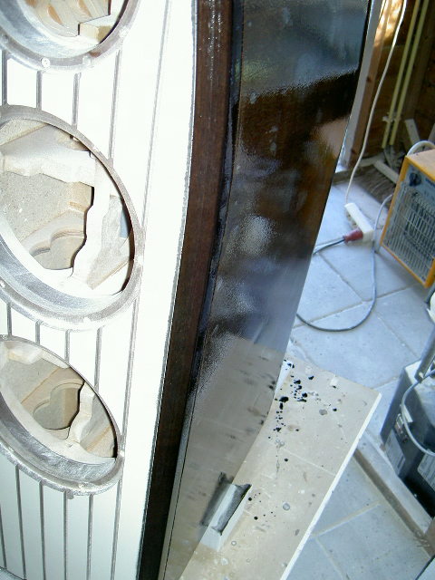

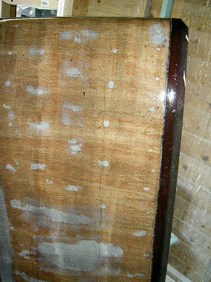

Zo, van het weekend weer het e.e.a. gedaan.
De tweede baffle gelijmd.
De eerste speaker behandeld met nog een laag polyester.
Dit keer wat zwart pigment aan de polyester toegevoegd.
Door de kleuring zijn straks oneffenheden beter te zien.
Zo komen er nog 2 a 3 lagen op.

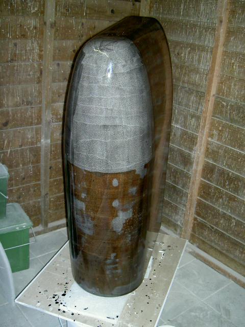

En wat wegen ze nu?
borkaenjo
Berichten: 155
Als ik moet schatten, tussen de 70 en 90 kg.
Ik kan ze nog steeds net tillen.
Dat wil zeggen, net 50 a 60 cm van de grond om ze
op de verlaagde werktafel te zetten.
