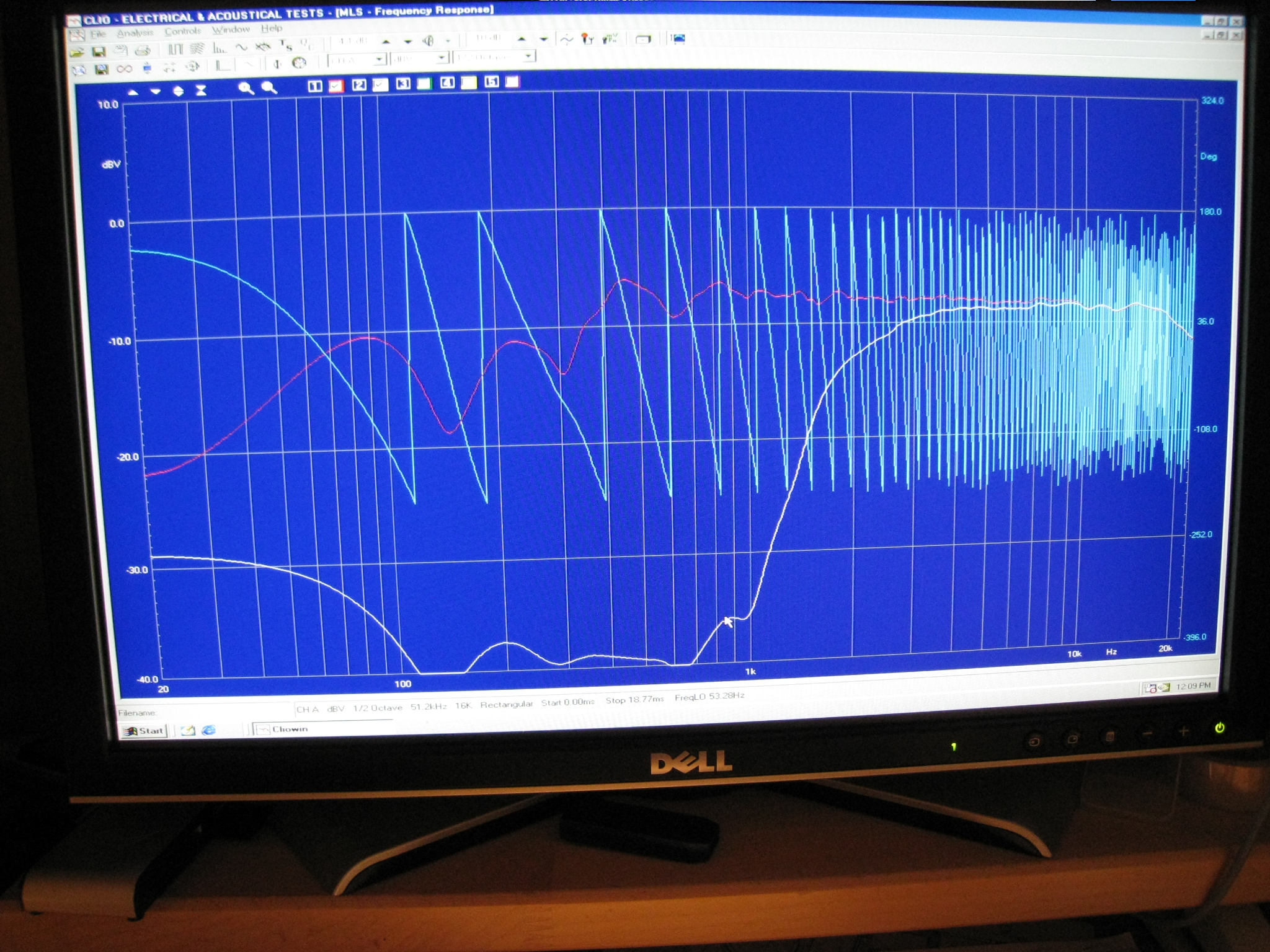

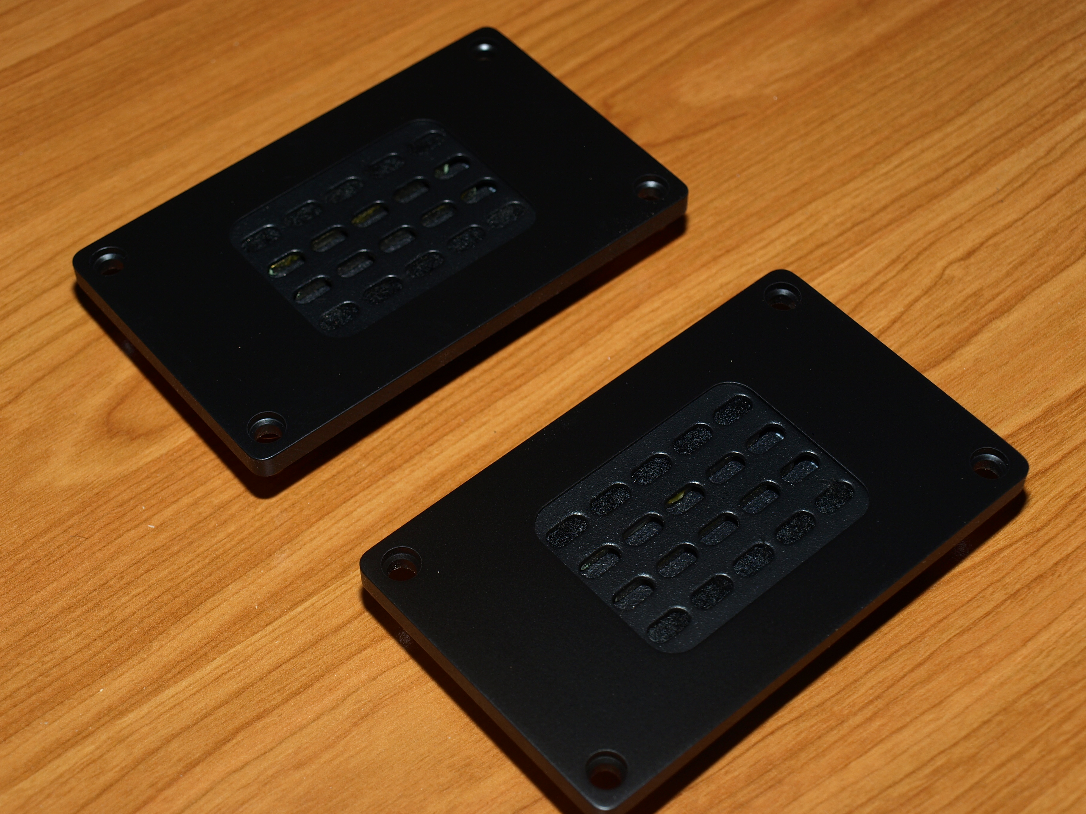

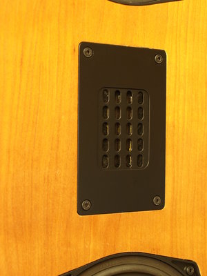

Nieuwe frontjes gemaakt voor de Neo3 PDR tweeters, materiaal is zwart color MDF blank gelakt.

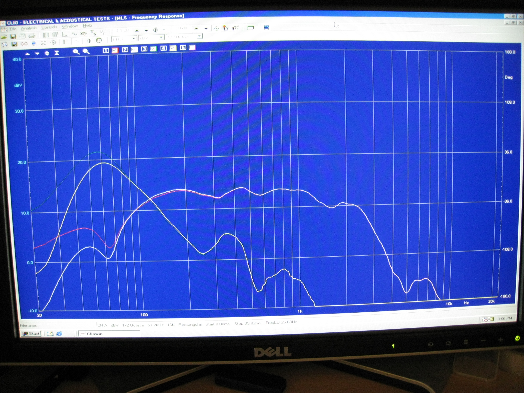

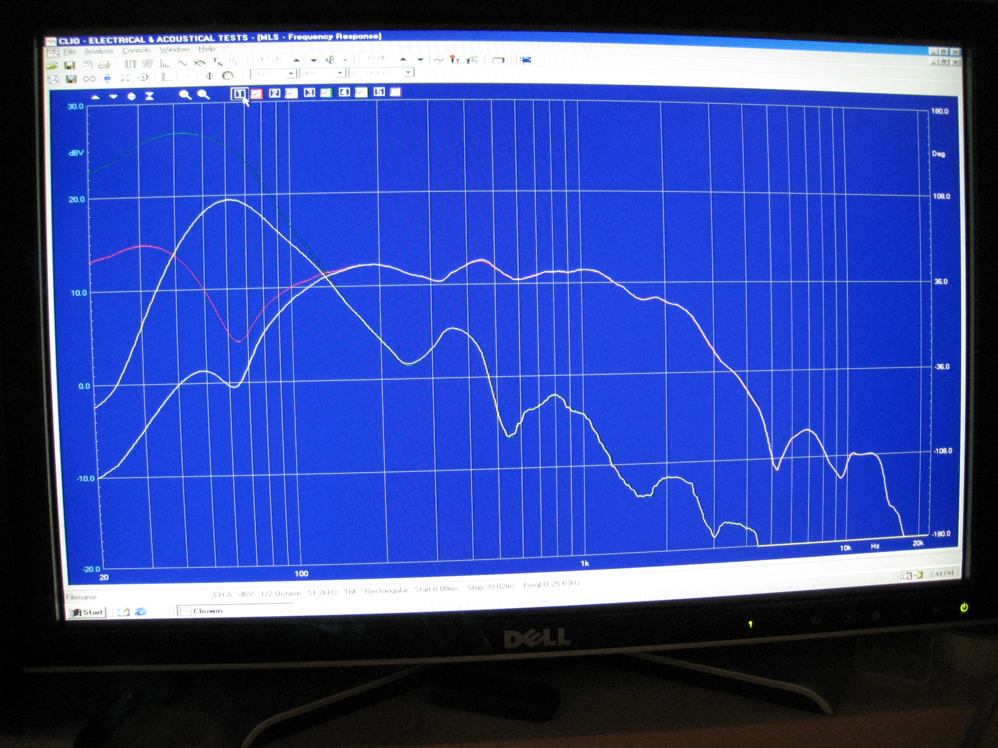

Via Clio de tweeters gecorrigeerd,
Vervolgens de tweeters gekoppeld aan het laag, 2e order 2200Hz, later naar 4e order 3200Hz gegaan omdat de PHL units het gewoon lekkerder doen in dat gebied tov de Neo's, metingen op verschillend geluidsniveaus laten ook zien dat bij harder spelen de bult van de tweeter op 1900Hz er weer in komt ondanks de correcties, voor mij duidelijk dat een gesloten Neo3 PDR niet bruikbaar is onder de 2500Hz 4e order, helaas geen afbeelding van de 4e order 3200Hz maar de verschillen zijn minimaal,
foto is incl. Fase,

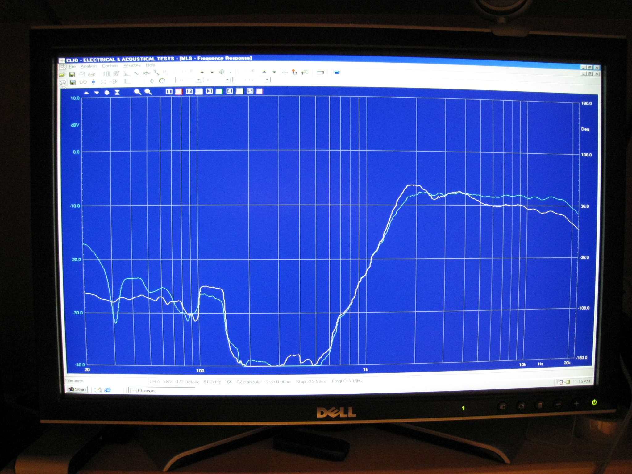

Ook nog bezig geweest met wat basboost, dit was duidelijk te veel (boemerig) maar geeft wel aan hoe makkelijk je het eea kan realiseren met de AS2.100
Met en zonder boost, rood en wit = nearfield woofer / geel en groen is reflex poort
Hier zo als de boost nu is, klinkt gewoon net wat lekkerder zonder overdreven te zijn
De speakers spelen nu duidelijk op een nog hoger niveau als voorheen met de nieuwe Neo3 PDR tweeters
foto is incl. Fase,

Foto's zijn ge upload
Zal de rest ook nog even doen. (gedaan)
Verder ben ik benieuwd of jullie dingen zien aan de metingen die ik over het hoofd zie, ben hier tenslotte ook om wat te leren
Re: Zelfbouw speakers ombouwen naar actief met Hypex AS2.100 DG
Ik zie na bestudering van de foto's geen gekke dingen (Ik ben geen expert).
Wat mij eerst even uit balans bracht was dat de instelling die ik op het scherm zag met de 10 in het midden van het scherm en later had je hem een andere range gegeven?
Het leek er even op door die situatie dat er meer laag in het signaal te meten was.
Waar ik wel benieuwd naar ben is of de tweeter (netjes gedaan trouwens) nu open is aan de achterkant met demping, of dat hij zijn standaard afsluiting/dekseltje nog heeft.
Het zal mogelijk nu met stemmen (nasaal) of wat ik toen hoorde met de High Hat van de trom of dat nu ook natuurlijker klinkt, tenslotte was dat ook een deel van de problematiek.
Wel leuk dat je zo een goed beeld krijgt met wat je aan het doen bent.
Hans
Het zijn totaal 4 op zichzelf staande metingen, afstanden en posities net even anders vandaar de minimale verschillen.hannesie schreef:Ik zie na bestudering van de foto's geen gekke dingen (Ik ben geen expert).
Hij is en blijft gesloten omdat de PHL units het in het lage hoog (of hoge midhannesie schreef:Waar ik wel benieuwd naar ben is of de tweeter (netjes gedaan trouwens) nu open is aan de achterkant met demping, of dat hij zijn standaard afsluiting/dekseltje nog heeft.
Alles klinkt nu veel natuurlijker / schoner / ruimtelijker en minder gestrest als voorheen, hoewel ik wel het idee heb dat met de originele frontplaten van de Neo,s het nog een fractie beter was (liggen nu dieper) maar helaas passen deze niet in mijn boxen, vindt ze trouwens ook niet echt mooi.hannesie schreef:Het zal mogelijk nu met stemmen (nasaal) of wat ik toen hoorde met de High Hat van de trom of dat nu ook natuurlijker klinkt, tenslotte was dat ook een deel van de problematiek.

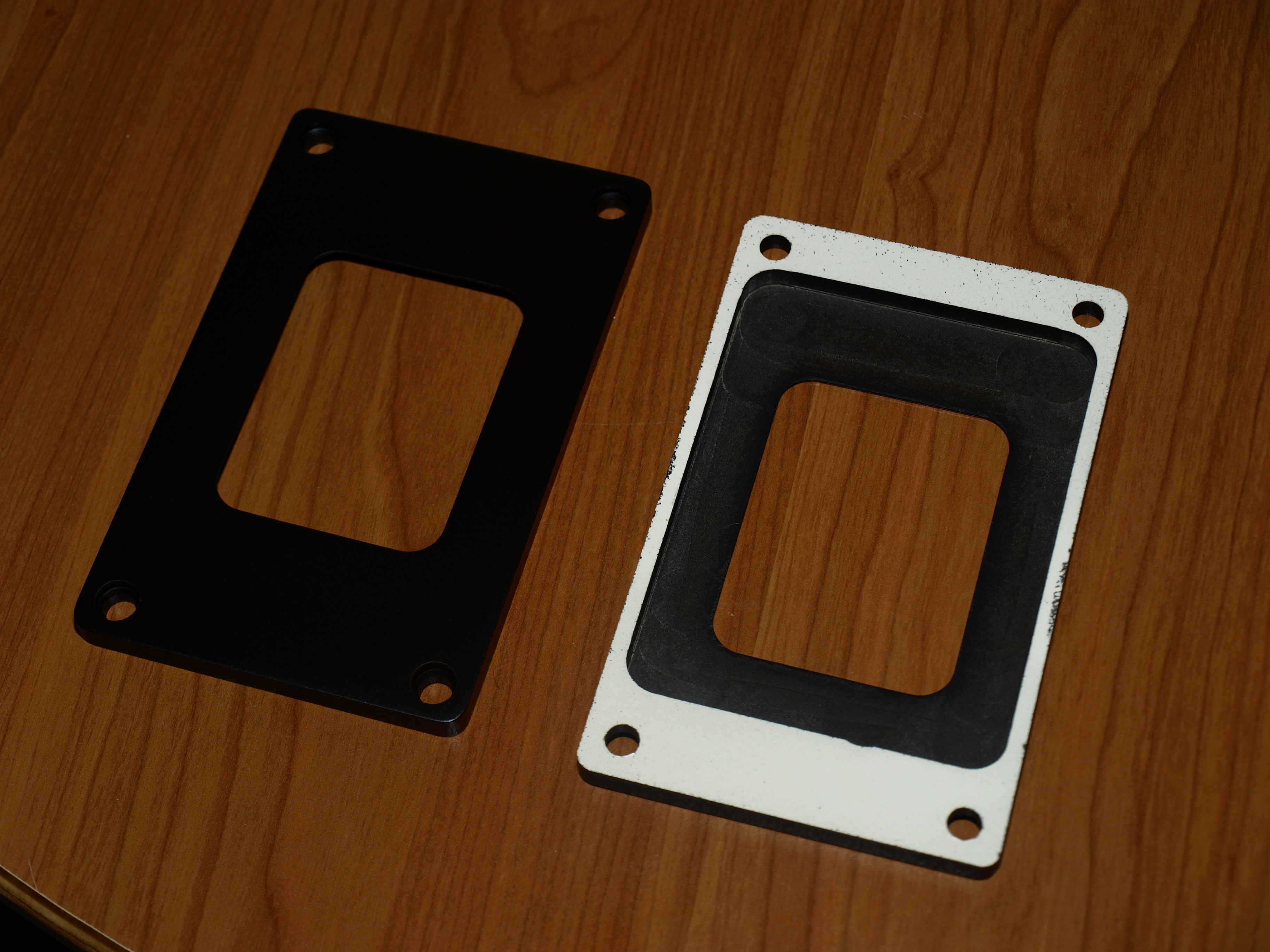

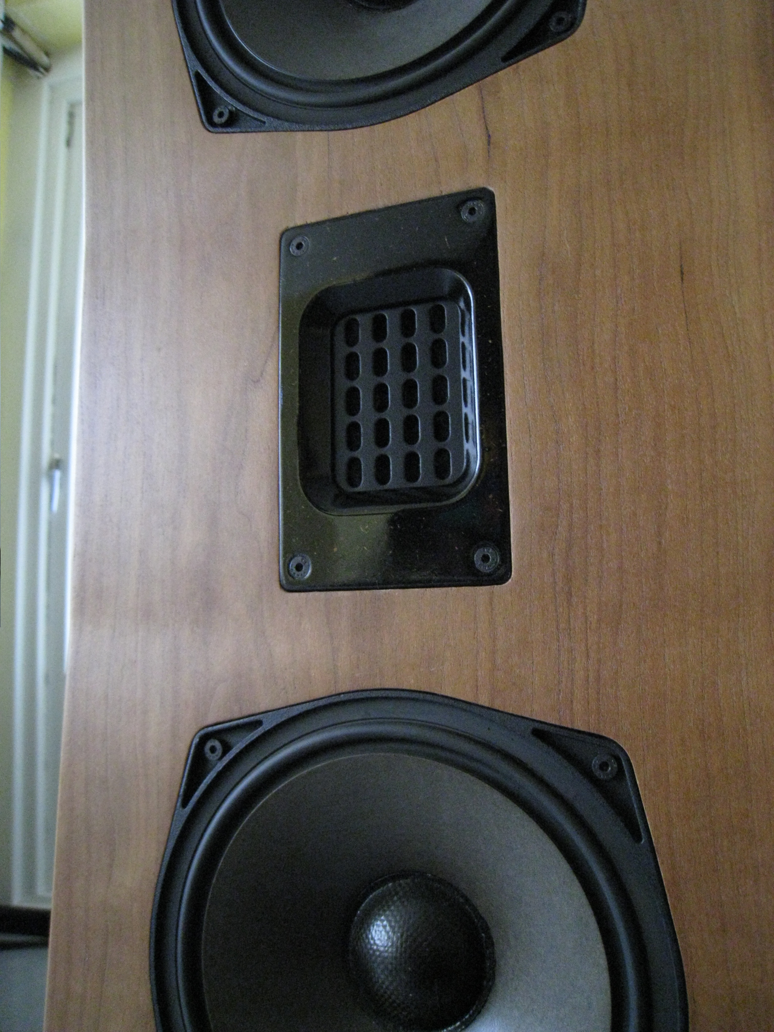

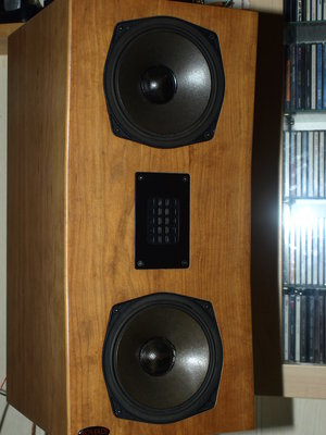

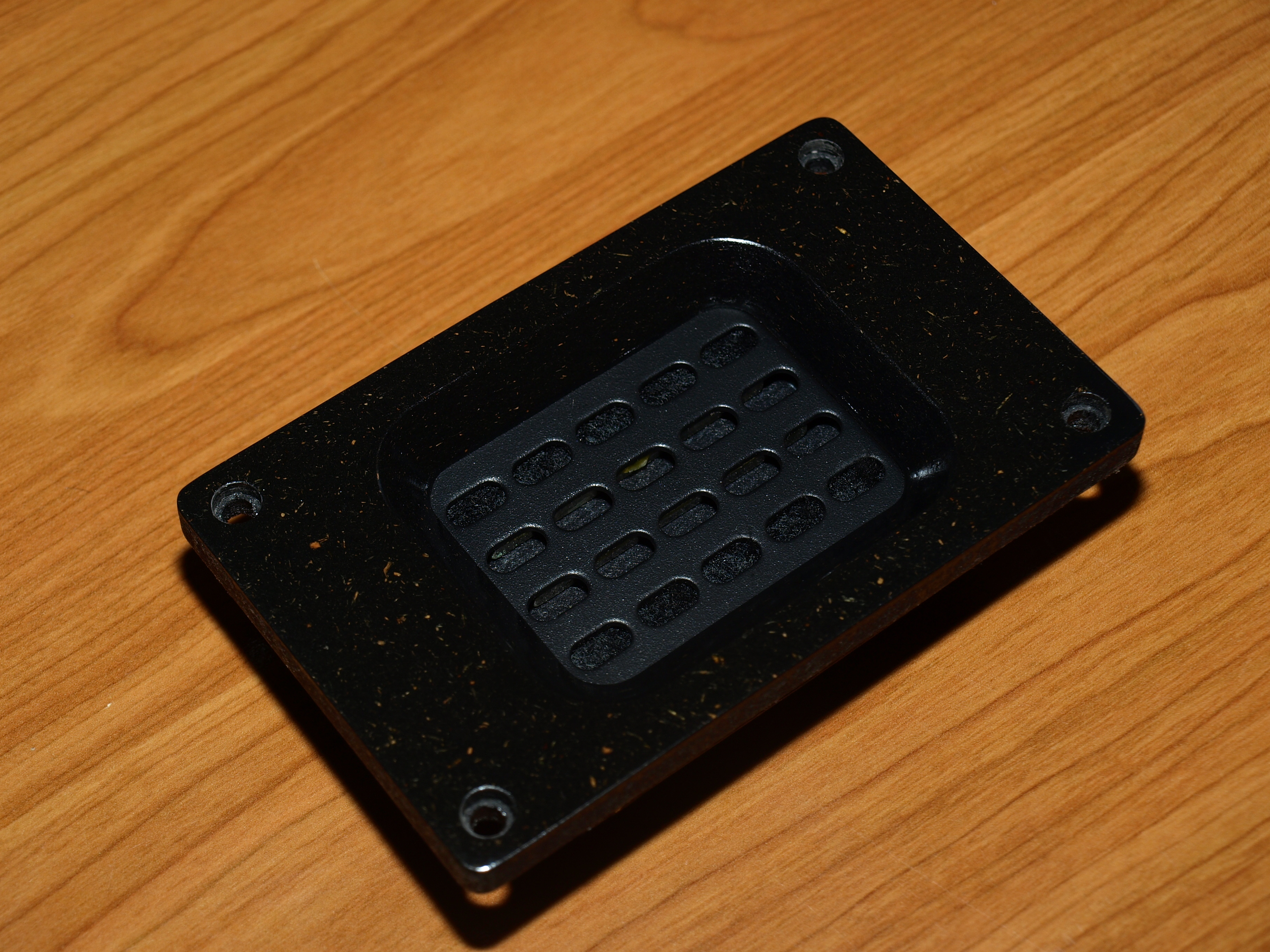

Zo de Neo's hebben nieuwe frontplaten
Ik heb ze van 6mm trespa gemaakt en via de achterzijde een sparing weg gefreesd totdat er nog een 1/2 mm bleef staan, het geheel zijdeglans zwart gespoten en de Neo's met 4 drupjes smeldlijm vast gezet.
De spreiding is er duidelijk op vooruit gegaan tov de MDF frontplaten waar de neo's 12mm diep zaten
Zal binnenkort alles even opnieuw meten en afstellen, zo wie zo moet de tweeter qua timing gelijk gezet gaan worden aan de PHL units.
Nog wat foto's,
Nog wat foto's,

Dat ziet er netjes uit holco. Mooie adapter en een goede oplossing om niet(s/ teveel) aan je kast te hoeven doen.
Thanksk.p. schreef:Dat ziet er netjes uit holco. Mooie adapter en een goede oplossing om niet(s/ teveel) aan je kast te hoeven doen.
Dat was ook een beetje de insteek, en ik ben er erg tevreden mee zo.
Das toch wel lekker als je daar het gereedschap en het vakmanschap voor hebt, en dat Trespa is zo hard als metaal lijkt het.
Gaaf
k Word weer nieuwsgierig naar hoe het nu klinkt.
