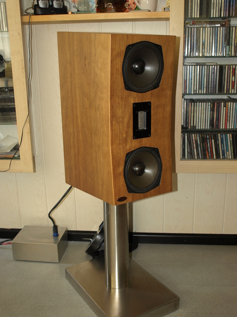

De zelfbouw speakers waar het om gaat is een d'appolito ontwerp met 2x een PHL 1230 ( http://www.phlaudio.com/parameters/b17_1230.html ) en de Aurum Cantus G2 pure ribbon tweeters, ook wel bekent als de Celeritas RB70 ( http://www.clofis.nl/nl/celeritas/celeritas.htm ).

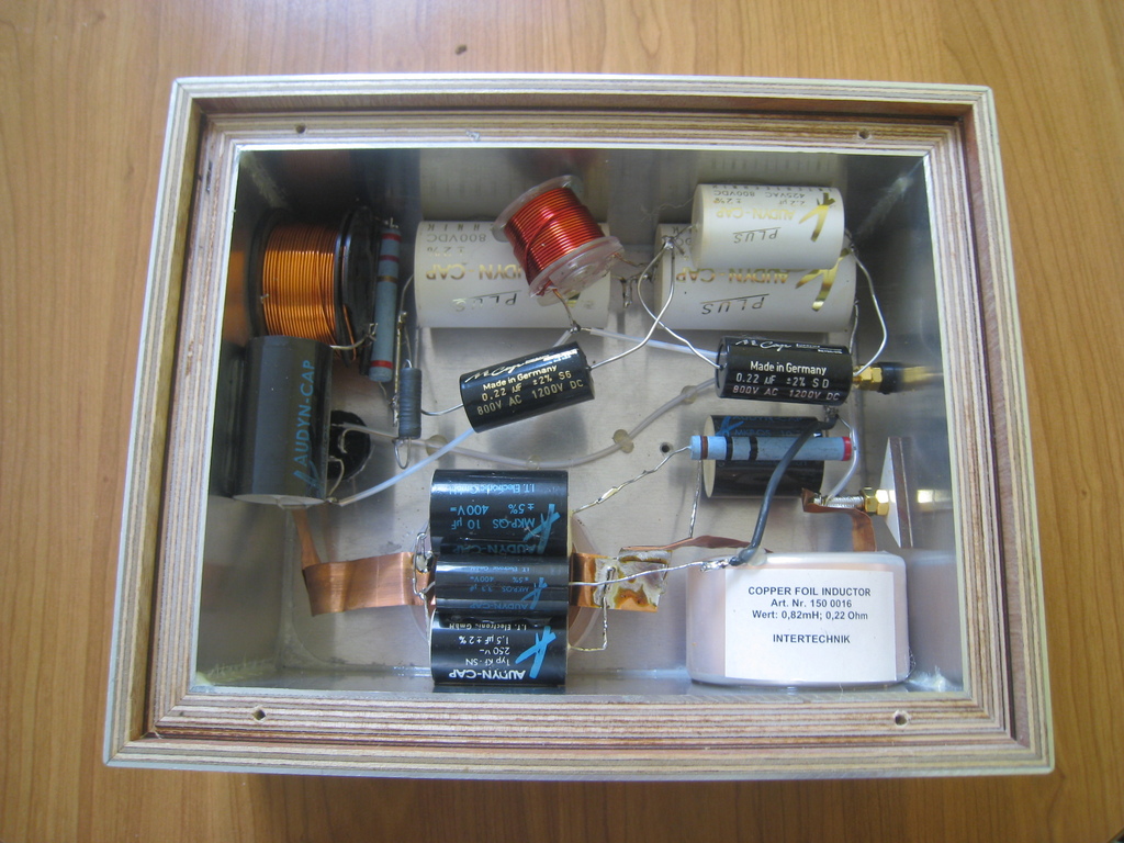

Het filter is ooit door iemand bij Speaker&Co Rotterdam gemaakt omdat ik zelf niet tot een goed resultaat kon komen, en ondanks dat het beter klinkt als de filters die ik er toen voor gemaakt heb ben ik er van overtuigd dat de max nog niet bereikt is.
In eerste instantie zou ik al erg geholpen zijn als iemand mij kan voorzien van een eerste basis setup voor de AS2.100 om van daaruit verder te kunnen gaan.
Ik zal dan ook mijn Clio meetsysteem uit de kast halen om de metingen hier te delen met jullie, moet wel bekennen dat ik geen ster ben in het gebruik van het Clio systeem :oops:
Nog wat foto's van mijn speakers,

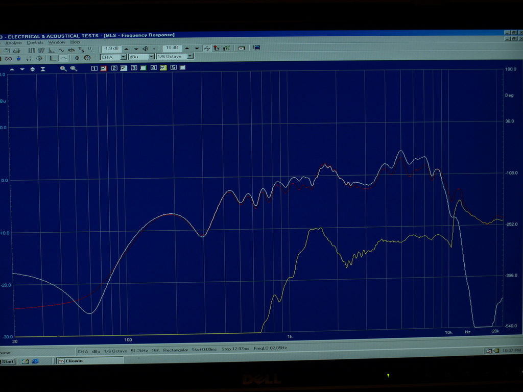

Vandaag wat proberen te meten, nou dat was een verrassing!! de tweeter klopt niet veel meer van waarschijnlijk werken de zelfgemaakte alu ribbons toch niet zo best :?
Eerst maar eens op zoek naar nieuwe originele ribbons, misschien hier iemand?
Of meteen maar voor twee Neo3 PDR gaan 8)
Meting is op 1m gedaan, wit zijn de woofers geel de tweeter en rood beide, uiteraard zonder filters.

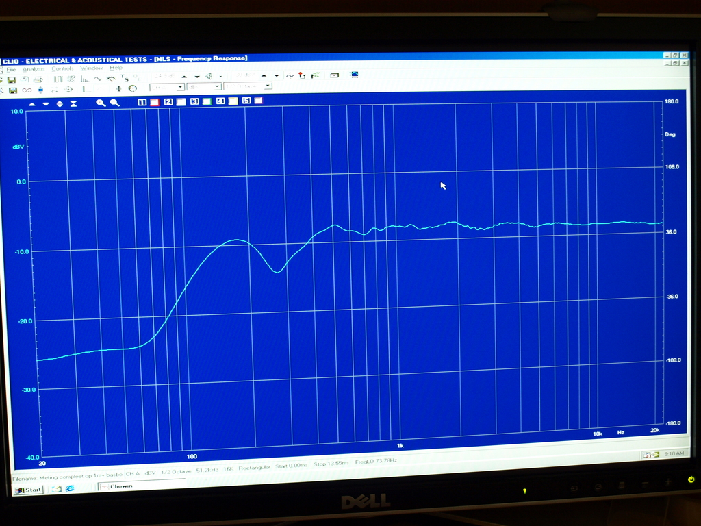

Sander, als je de dip op 300Hz van de woofers bedoeld? deze zit mij inderdaad ook niet lekker :?
De dip op 3000Hz lijkt mij niet zo'n probleem omdat er waarschijnlijk rond de 2500Hz gefilterd gaat worden, en de tweeter ziet er na de nieuwe bandjes nu gewoon goed uit, had iig niets met de kast te maken.

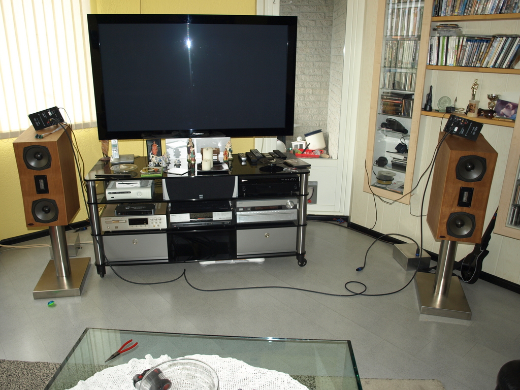

Gisteren eindelijk tijd gehad om de filters in de AS2.100DG te programmeren, een dag werk maar het zit er in :)
Het staat nu te spelen en ik kan maar een ding zeggen "" Beste investering ooit!!'' :D
Meting op 1m, (die dip op 300Hz zit er op een nearfield meting niet in)
