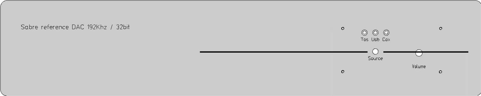

Best mooi, maar als je kijkt naar het lettertype wat je gebruikt aan de rechterkant is dat een "moderne" Letter en aan de linkerkant een semi klassieke schrijfletter.
Dat is een beetje inconsequent, ik zou gaan voor de moderne letter voor het hele front.
Het is tenslotte een modern ding, zo'n DAC, en consequenter als een dac kan het niet zijn.
Bit voor bit :D zeker als het 32bits is :lol:
Hans
Zoiets dan misschien,
Re: Ultimate Sabre DAC
Ik vind het zeker een verbetering, een helderder en constantere vormgeving, die ook nog beter word als je de lijnen die je aan de rechterzijde hebt horizontaal maakt.
Soms maakt dat het zoveel mooier als het uiterlijk in balans is, over het innerlijk kan ik niets zeggen.
Ik zal eens zien of ik je plaatje kan inladen om te laten zien wat ik bedoel.
Hans
Afbeelding toegevoegd

Ok Hans, goede aanvulling , daar heb ik wat aan O:)
Ik wil ook nog een logo toevoegen aan de linkerzijde.
Wat denk je van de positie links uitgelijnd met de text, of is er een betere plaats?
Text 'source' heb ik weggelaten, stoort nogal met 'volume' vanwege die uitlijning.
