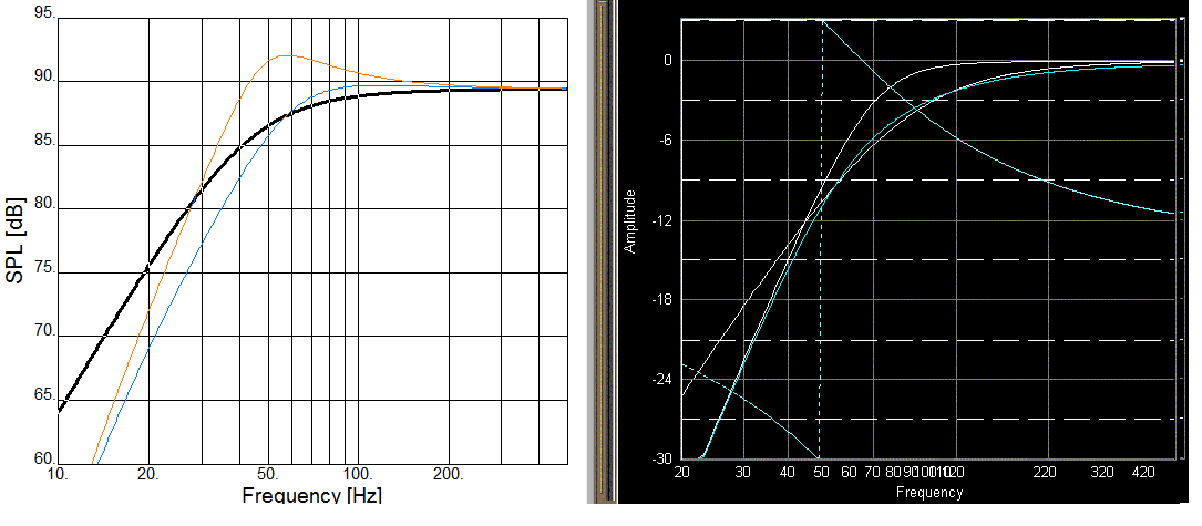

HenkJan, let even op het dikgedrukte stukje tekst.
Je hebt op zich gelijk, dat de poort veroorzaakt dat de driver in de kast anders reageert. Maar het verschil in membraanuitslag komt gewoon overeen met het verschil in SPL. De poort zelf doet nog slechts verwaarloosbaar mee met de geluidsdruk, hij is teveel dichtgestopt. Aan de impedantiegrafiek zie je dat de piek een stuk lager ligt, dit is kenmerkend voor een lekkende kast.
Dus wat Ed nu heeft, is niet meer een BR-afstemming, maar gewoon een lekkende gesloten box, die in het allerlaagste laag de driver niet meer afremt.
John K. heeft over dit verschijnsel al een hele tijd geleden een korte studie gedaan: http://www.geocities.com/kreskovs/Box-1.html
De belangrijkste conclusie was: Door de poort te dempen krijg je een respons die heel veel lijkt op die van de gewone gesloten box. Echter, de impulse respons is slechter. In zijn grafieken (laatste pagina van zijn verhaal) kun je zien dat de impulse respons het midden houdt tussen gesloten en BR.
Zijn aanbeveling: als je voor BR kiest, stem hem dan zo af dat hij goed klinkt terwijl de poort NIET gedempt is.
Ik voeg daaraan toe: Als dempen noodzakelijk is, dan is het systeem niet goed afgestemd of kan je luisterruimte de hoeveelheid laag niet aan (teveel staande golven).
Praktisch is het natuurlijk wel makkelijk om met het dempen van de poort het laag wat te verzwakken naar smaak. Dit lijkt me echter onzin in het geval van asterduc omdat hij tegenwoordig room EQ heeft.
asterduc
Berichten: 4165
Bericht door asterduc »
klopt, met dat verschil dat er niet zomaar een gat is gemaakt en dichtgestopt (zoals in het experiment met de Dayton of zoals bij een variovent) maar dat de opening met poort een heuse reflex afstelling is.
Let wel op, de afstelling is niet volledig geslaagd omdat de kastinhoud onderbemeten is voor de TS paramters van de driver. Voor een QB3 afstelling zou het volume bijna 3 keer hoger moeten liggen.

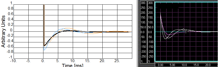

Op onderstaande gafiek is de simulatie nogmaals overgedaan, ditmaal in Boxcalc, voor zowel SPL als responce. De referentiecurve van Jokn K heb ik er rechts naast geplakt.
De oranje curve is de afstelling zonder demping. Je merkt dat het geen voorbeeld is van een high-end afstelling, maar er valt wel mee te leven eens dat de poort voldoende gedempt is, dat is dan de blauwe curve.
De zwarte toont de gesloten kast met dezelfde inhoud als de reflex of lekkende kast.
In tegenstelling tot de simulatie met AJhorn lopen in Boxcalc de roll-off hellingen tussen de gesloten en de gedempte kast NIET meer evenwijdig met elkaar. Overeenkomstig met de bevindingen van John K.
Dat artikel was een goede tip Jeroen. John's bevindingen kan ik in grote lijnen bevestigen en ik meen ook dat hij het bij het rechte eind heeft.
Nu, dit zijn allemaal simulaties en (of) metingen en dat zegt nog niet alles van het uiteindelijke luisterresultaat. Ik blijf erbij dat het geluid buiten de gewijzigde weergavecurve nog een karakterwijziging ondergaat. Vermoedelijk zal dit wel in de laag frekwent transient weergave liggen, maar die link kan ik (nog) niet leggen tussen wat ik meet of simuleer en tussen wat ik hoor.
Ed.

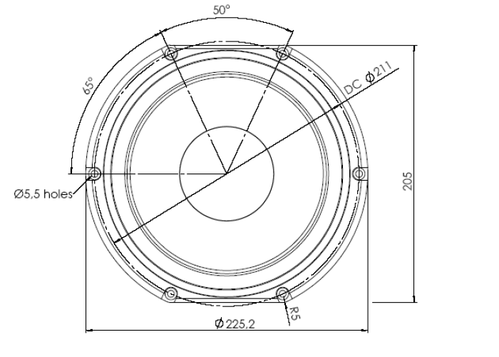

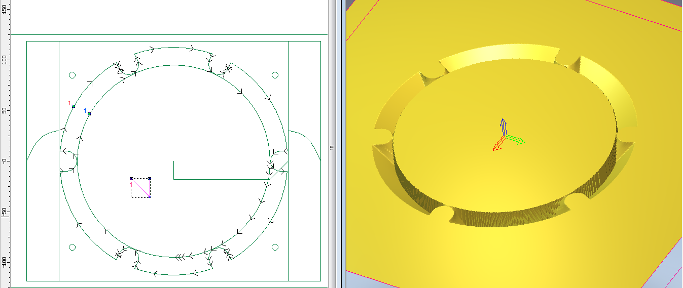

het maakt misschien nog niet veel indruk, maar het is meer uitdaging als de meeste denken, zeker als je als 'oudje' niet bent opgegroeid met software!
Deze layout is opgemaakt voor de Peerless HDS aangezien die een perfect vlakke curve heeft en daardoor beter de kastverschillen toont.
De eilandjes op de achterzijde van de frontplaat staan ongelijkmatig verdeeld met daartussen de schuine wand om compressie bij de driver te verminderen.
Het gat voor de driver gaat er vanaf de voorkant in gefreesd worden, samen met de verzinking van de driverkorf. Op de achterzijde komen nog wel 4 ondiepe centergaten om de frontplaat na het omdraaien op identiek dezelfde plaats terug uit te lijnen.
Ouwe tovenaar ben je!! :lol:
Heeft die speaker zijn schroefgaten ook zo ongelijk verdeeld?? Want die eilandjes zijn er toch in eerste instantie voor om de speaker goed vast te kunnen zetten (nog een gaatje er in en een boutje er door).. Het kan optisch bedrog zijn maar het lijkt wel of de hoek niet overal 60 graden is ... maar wel op het plaatje van de speaker ... :roll:
Kees
asterduc
Berichten: 4165
yep, ... don't blaim me !!!

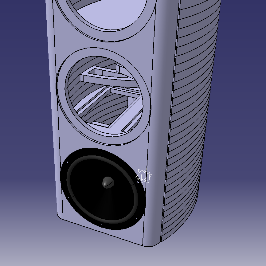

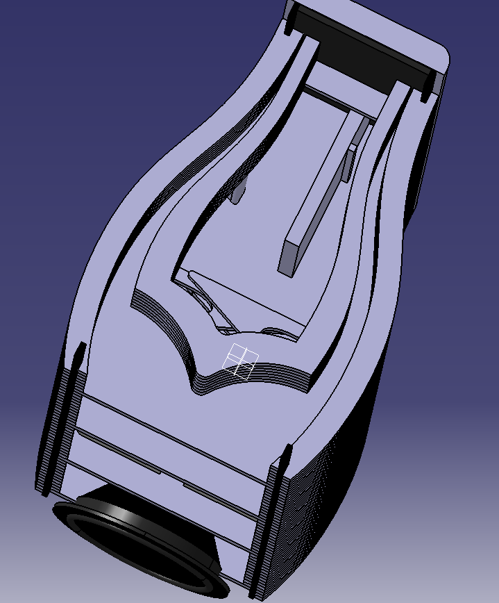

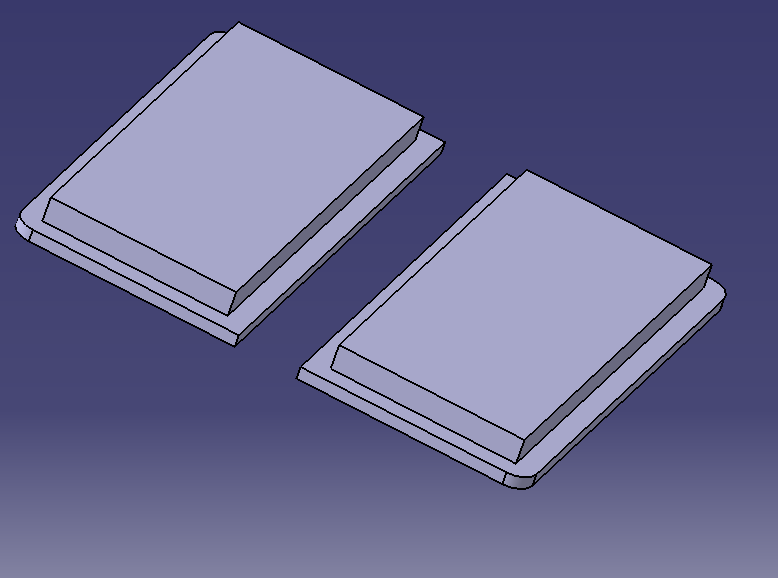

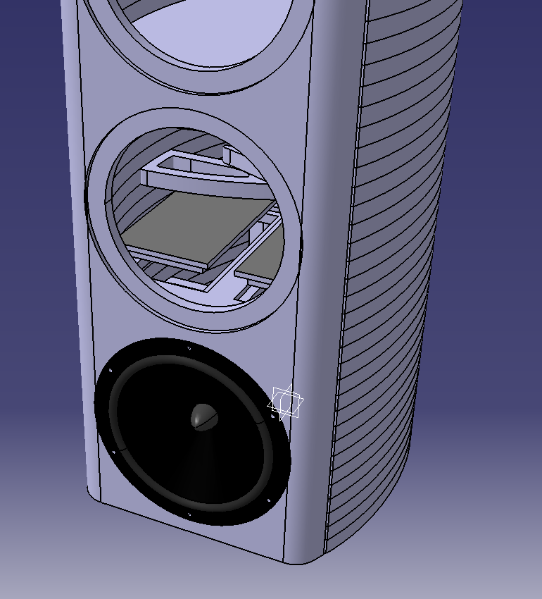

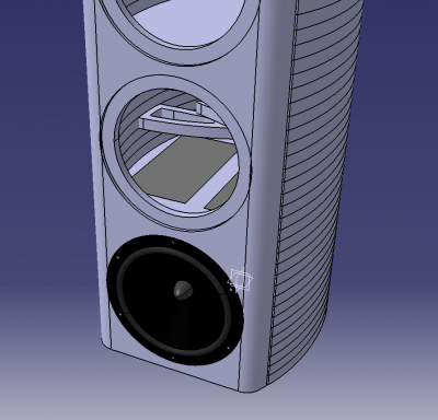

Zo, na een heeeeeeeel lange pauze probeer ik de draad weer op te pakken. Ik wil tegen 1 april de juiste freesfiles gereed hebben. Daarom heb ik het 3D pakket ( Catia ) er weer bij genomen :-) !
Ed stelde voor om deksels te voorzien in de tussenplaat tussen de onderste 2 baskasten, op deze manier kan ik later nog van gedachte veranderen. We beginnen met 1x RS225S gesloten en 1x RS225S met PR ( een omgebouwde RS225S ). Wil ik uiteindelijk toch voor 3x gesloten gaan, dan lijm ik deze deksels in mijn kast.
De opening is 2x180cm² = 360cm², dat is dus een 1,66x Sd, ik geloof dat minimaal 1,5x Sd een goed uitgangspunt was. Dus dat zit goed.
Verder heb ik ook nog het binnenste gedeelte van de midkast gebruikt als extra volume voor de gesloten driver, Deze opening in de tussenplaat is 411,265 cm² en na deze tussenplaat is de binnenruimte 687,098 cm², dit komt dus neer op 9.53L ( 7*687.098*1.825 + 1*411.265*1.825 ) extra inhoud, dus 21.346 + 9.53 = 30.876 L bruto inhoud. Dan nog even de bracing inhoud en de driver inhoud er vanaf halen. Dan komen we op een 30L gok ik zo. Dit geeft een Q van 0,722 ( volgens WinISD ).
Het enige waar ik nu een beetje mee zit is, gaat die HH-resonator zo nog wel werken ?

Niemand die mij iets kan vertellen, of de HH resonator gaat werken zo of niet ?
Ikzelf denk van niet, maar moet ik dan zeg maar een nieuwe HH resonator maken die hoger is, om bv de nieuwe staande golf ( door een nieuwe kasthoogte ) te vangen ? Alle advies is welkom :D.
