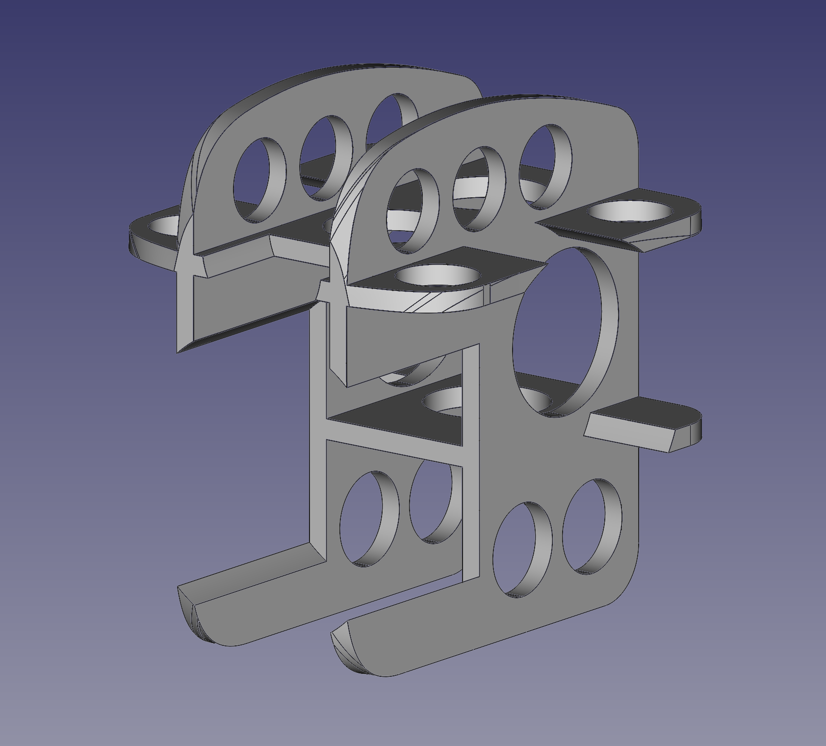

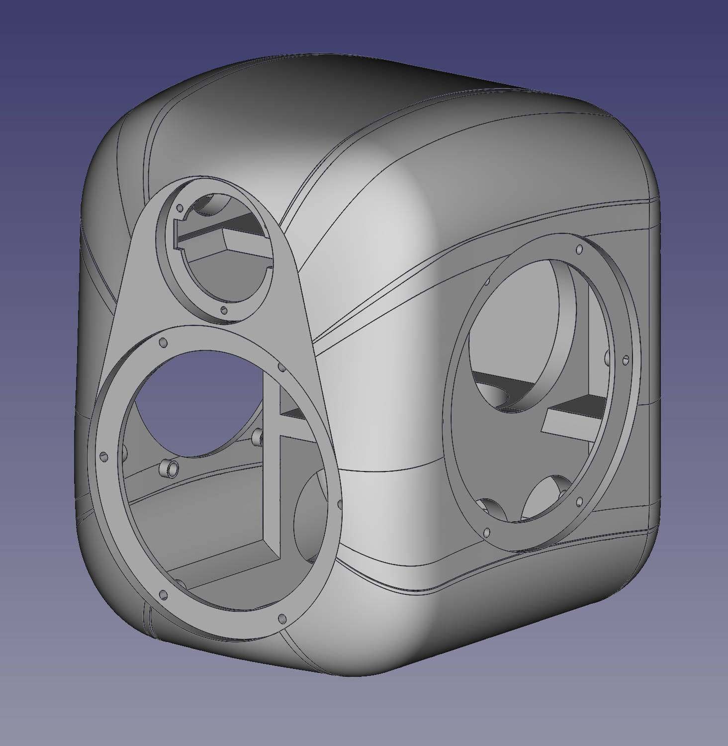

Vandaag aan de slag geweest met de bracing. Dit is nog een verbeterpunt van de huidige versie:
Hiermee moet de boel goed stevig en solide zijn. Het filter plaatsen wordt wel een uitdaging zo, maar daar ga ik nu maar eens over nadenken :yeah:

Genoeg ruimte voor het filter dan!

Wow! Ik zou willen dat ik zo'n bracing had ...

Berichten: 17865
Re: Monitor met Purifi 5.25, 2 x PR en Bliesma T25B - Hoe filter ik dit?
Is het ook mogelijk daar op, mogelijjk in delen je filter op te monteren/ verdelen over de verschillende delen, horizontaal en verticaal?
satefan
Berichten: 4124
Bericht door satefan »
Jazeker! Zo zit het nu ook in de huidige versie. Bij deze zal t idd in delen moeten.
satefan schreef: za 19 okt 2024, 16:58
... Het filter plaatsen wordt wel een uitdaging zo, maar daar ga ik nu maar eens over nadenken
printje ontwerpen in KiCad en daar een 3D model uit halen, dan kan je t vast zien

Ik heb wel een beeld van hoe het worden gaat. In het huidige model zit 1 bracing, precies in het midden, er blijft aan beide kanten weinig ruimte over omdat daar ook de PR's zitten. Met de dubbele bracing op deze manier zijn er achter de tweeter en achter de woofer 2 compartimenten waar ik wat mee kan denk ik.

Kun je mogelijk de bracing als "printplaat" benutten?
Lijkt mij dat hardwired er mogelijkheden zijn, via de makkelijke openingen van de passieve units is er wel een goed manoeuvreerbaar interieur ontstaan. Eventueel kleinere onderdelen dan wel op een plaatje, maar een spoel kan wel als je er al een bevestigingspunt maakt voor een centrale RVS/kunststof bout.
satefan
Berichten: 4124
Daar heb ik ook aan zitten denken Hans, om de kast als drager voor de componenten te gebruiken. Moet wel allemaal trillingsvrij zijn. Of filter opdelen in kleinere secties. Hoog/laag kan sowieso apart. En de laatste 2 LCR circuits zijn in serie, dus kunnen ook makkelijk verderop in de signaalweg geplaatst worden.

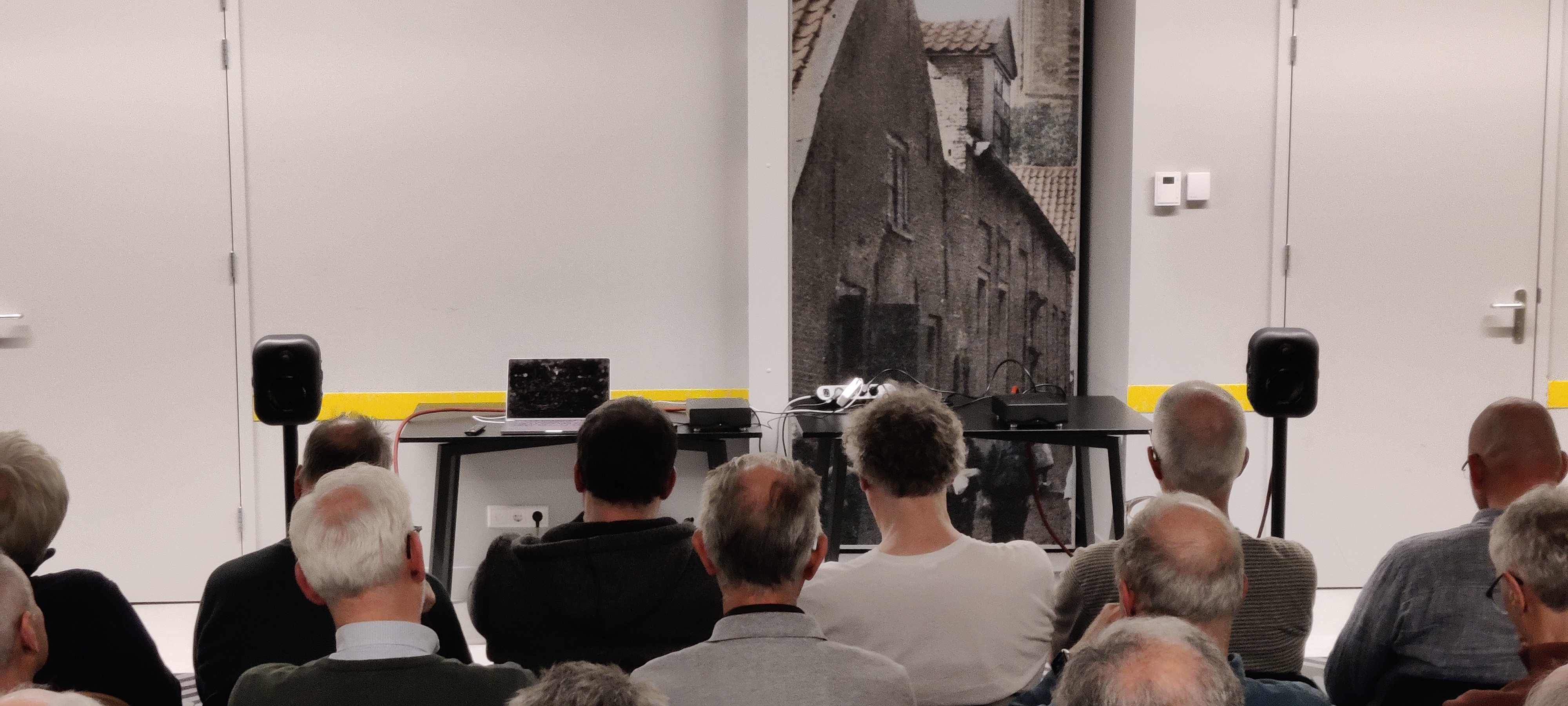

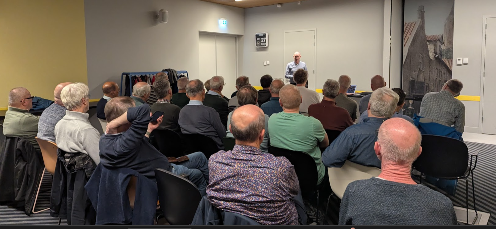

Inderdaad, het was een topper, en ik zag ze nu ook voor het eerst, en ze waren nog kleiner dan ik al had bedacht.
Een leuke avond bij de AVMN, en een spontaan applaus was er voor Stefan, toen hij na een aantal nummers vroeg wat we er van vonden.
Dat hadden we nog niet eerder meegemaakt, zo een spontane reactie.
Bij het laatste nummer werd er even Tin Pan Alley neergezet als een echt top systeem. :kwijl: :kwijl: :kwijl:
