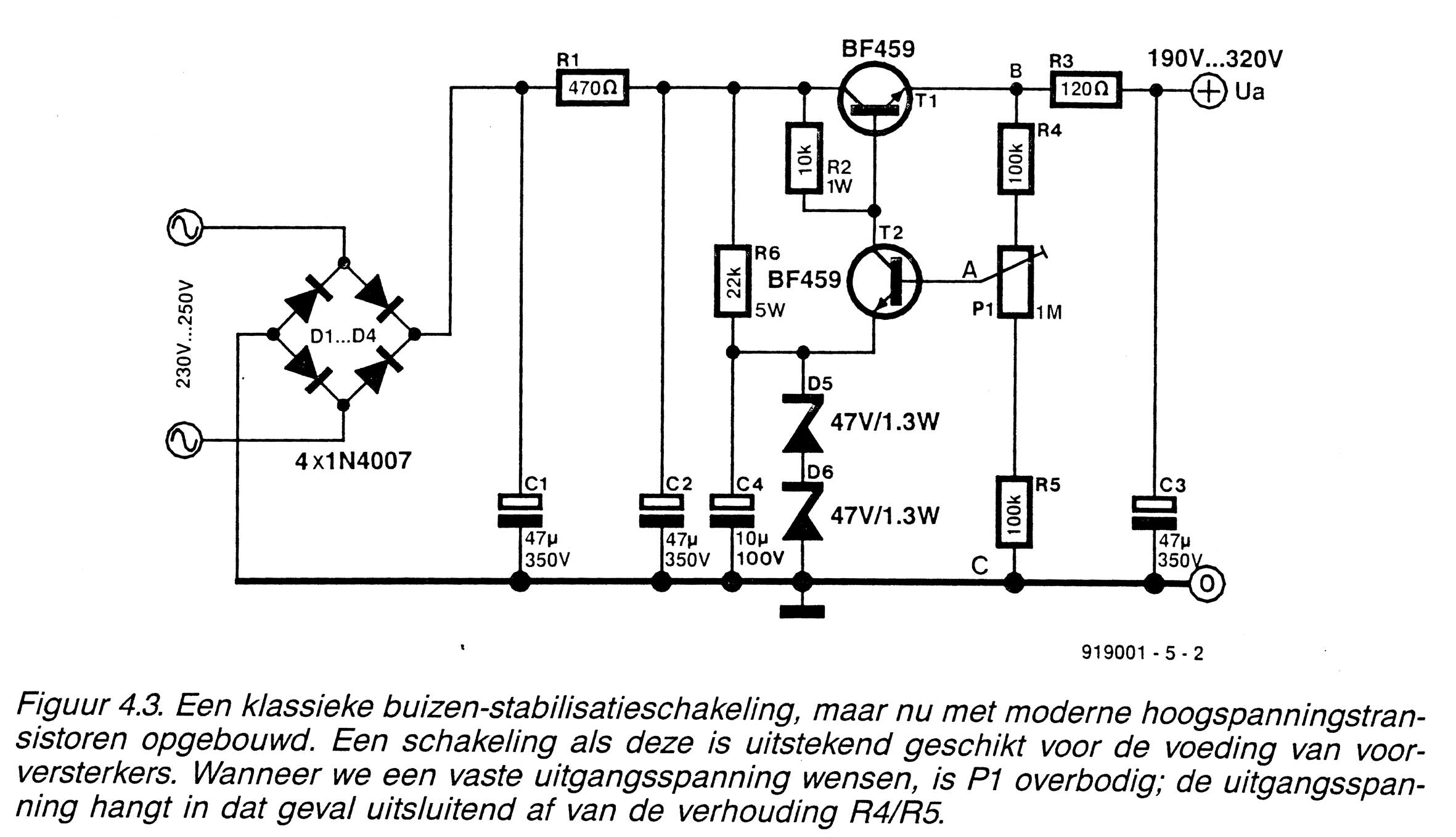

Leeuwarden schreef:
Edo's voeding is echter wel heel anders van opbouw dan de mijne...
Kun je hier een schema plaatsen?
Alsjeblieft:
Heel mooi schema, dank, heb ik toch 2 vragen:
De weerstanden waar geen Wattage bijstaat, daar kan ik 0,5 / 0,25 Watt voor gebruiken?
Dienen de BF459's ook op een koellichaam gemonteerd te worden? zo ja hoe groot?
Bij geen vermelding gebruik ik over het algemeen 0,25W. Een half wat kan net zo goed. Zijn het zelfde formaat. Ik gebruik nergens een koellichaam. Ik heb de gelijkrichter diodes wel vervangen door snellere exemplaren (weet niet meer welke).

Let wel even op R1 en R3, die zitten in serie met de stroom die uiteindelijk door de versterker gaat.
De meeste voorversterkers trekken iets van 4 tot 20 mA.
Als je echt aan die 20mA komt zou ik voor R1 en R3 liever iets van een 1/2 Watt of 1 Watt gebruiken. Let er ook op dat weerstanden die wat meer vermogen aankunnen in de regel ook beter bestand zijn tegen hogere spanningen.
Voor de transistor moet je even in de datasheet kijken.

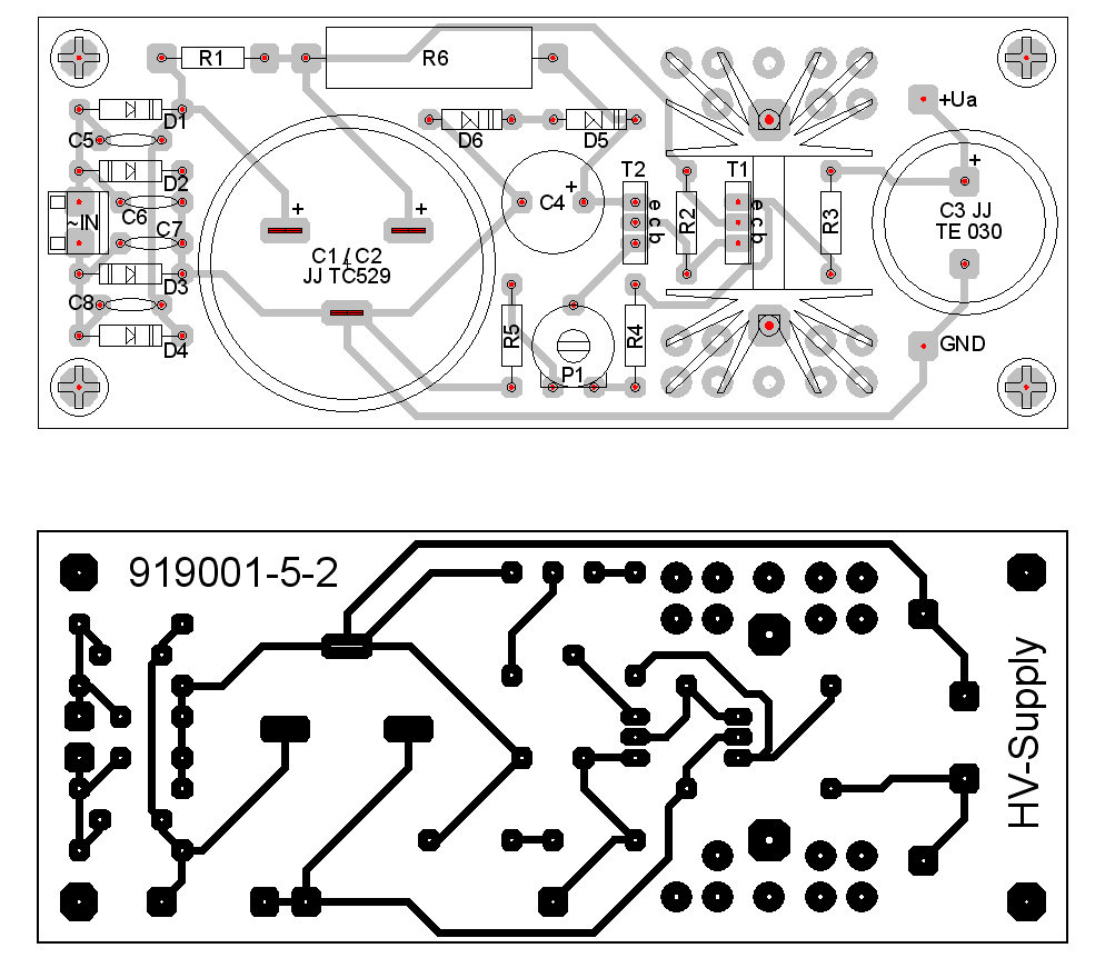

Kon 't niet laten een printje te ontwerpen...

Ach, voor mij is een printje ontwerpen net zoiets als bouwen... maar dan zonder onderdelen en extra kosten... Ik vind het gewoon leuk, en als iemand anders er ook nog iets aan heeft is dat toch helemaal "toppie"?
Het schema zal ooit eens in Elektuur gestaan hebben, als ik zo naar de tekenwijze en het nummer kijk.. Ze zullen dus ook wel een print hebben, maar of die nog verkrijgbaar is?? Bovendien zul je in een oude elektuur moeten kijken, vermoedelijk een exemplaar uit 91... en die heb ik allang niet meer..
Kees
