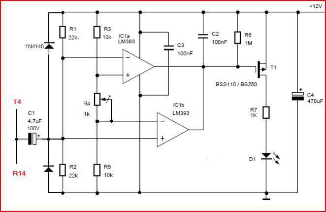

Schiet nog niet op met dat knipperlicht :D
Ja, ik wilde niet zomaar wat uit de kast trekken.Is zo saai :(
Ray heeft wel twee keer dit nodig, met bijv. een LM339.En de led blijft veel meer als de RC-tijd branden, kan C2 een stuk kleiner.
Ondertussen had ik ook wel wat uitgedokterd, zoiets tot dusver.Misschien wel wat overdreven :-k

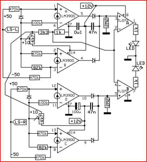

Er is nog een andere mogelijkheid die Carver vroeger in de Pro eindtrappen gebruikte. Een comparator die het in en uitgangssignaal vergeleek. Een daadwerkelijke clipping indicator.
Re: Overhaulin' : Elektuur Crescendo 1983 Eindversterker.
Heb ik ook nog naar gekeken.De ingang is een verschilversterker tussen tegenkoppelsignaal en ingang.Als dat verschil groter wordt is er meer versterking nodig wegens klippen.Moet je wel van de ingang aftappen, leek me niet zo prettig (gelijkstroom gekoppelde versterker, extra belasting ingang).

.............En de led blijft veel meer als de RC-tijd branden, kan C2 een stuk kleiner.
Als Ray vindt dat de led te lang blijft branden kan ie R6 ook kleiner maken. Is makkelijker. Dit is ook geen clip indicator maar een piek indicator. Een echte nauwkeurige clip indicator is lastiger omdat het punt van clippen ook van de voedingsspanning afhankelijk is en van de speaker impedantie. Is hier ook helemaal niet nodig. Als Ray het het zo af regelt dat de led brandt bij 90% van de spanning van waar de sinus gaat clippen in een 4 ohm weerstand, zit ie goed voor deze indicatie.
Die Carver schakeling gaat pas wat aangeven als ie al lang en breed clipt. Wat je eigenlijk wil is dat de led oplicht als ie tegen clippen aan zit.
Laatst gewijzigd door Pjotr op zo 05 jul 2015, 16:37, 1 keer totaal gewijzigd.
Blijft lastig, om te voorspellen dat er klippen volgt moet je weten of het signaal nog zal toenemen of niet.Waarschuwen net ervoor is soms loos alarm.Als je aangeeft dat het mis is, is 't al te laat.
De sturing van de mosfet's komt niet verder dan goed 4V onder (of boven) de voeding.Dan is er nog ruimte nodig voor de Vgs, zodat klippen begint op zo'n 8V van de voeding.Dus ik was begonnen om de schakling zo te maken dat de led aan gaat als de spanning uitgang-voeding onder de 8V komt.Krijg je twee afregelpunten per versterker, wat van 't goede teveel.
Die Carver schakeling werkte in praktijk zeer goed, zo goed zelfs dat je kon zien of de optocoupler van de clipping eliminator nog wel werkte.... En dat scheelde heel wat opgeblazen drivers.

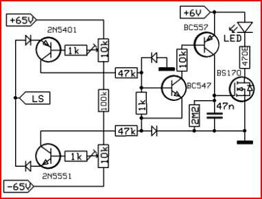

FF gegoogled en wat dacht je hier van:
Voor Q1 kan je gewoon een BC'tje gebruiken en Q2 moet de voedingsspanning kunnen hebben.
Er kan eventueel nog een condensator met serie-weerstand over Q1c-e in, om de piek te verlengen.
Als je ook negatief klippen wilt zien: een extra omgekeerde schakeling toevoegen.
Ach, er zijn op Google duizenden verschillende schema's hierover te vinden.
Die van Pjotr lijkt me netjes en goed uit te voeren.
Die van Anne is op het oog wat ingewikkelder, maar werkt grotendeels hetzelfde ?
