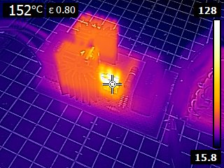

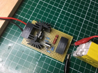

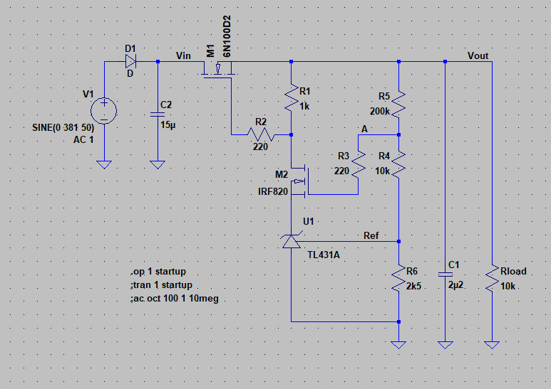

Goed, vanochtend de 'Anne stab' maar even opgebouwd en aan de tand gevoeld. Met een nette gelijkspanning op de ingang regelt hij prima, en sluit het gedrag prima aan bij dat in de simulator, echter op het moment dat je 'm echt een flinke rimpel aanbiedt (~40Vpp) dan wordt de IRF820 binnen een tiental seconden echt veels te heet (>130C), dus ergens wordt er óf teveel stroom gevraagd óf schiet de regelaar in de oscillatie.
Maar hoe reëel is de mogelijkheid dat die situatie zich in de praktijk gaat voordoen ?
Re: Sander en Anne's KT88 push-pull eindversterker project
Niet erg, maar het is een eenvoudige manier om de PSRR te bepalen. Onderstaand is de testopstelling, dus een enkele diode voor de gelijkrichting in 3x4.7Uf (~15uF) en de uitgang belast met 10K, dus netto loopt er zo'n 20mA in de belasting.

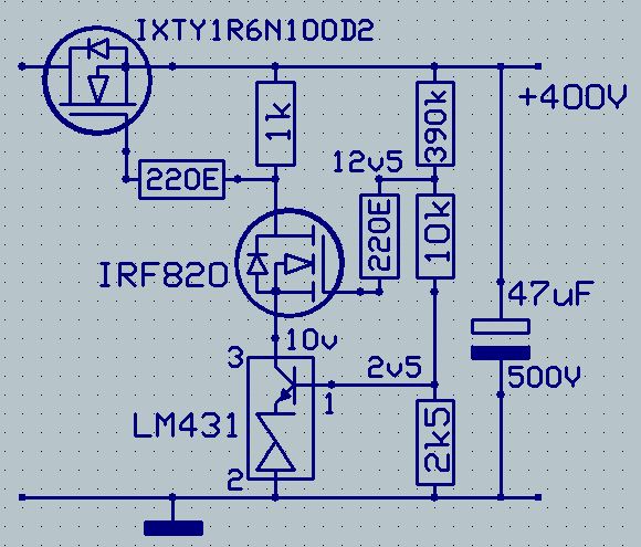

Het verband met de rimpel en heet worden zie ik niet.De stroom door een mosfet is praktisch onafhankelijk van de spanning, heel hoge Ri.
Hoeveel stroom neem je af ? Hoe minder verbruik hoe heter de IRF820 wordt.
Met weing gebruik moet de doorlaat fet meer dichtgedrukt, is grotere spanning over de 1k.
Stel -5v nodig, geeft 5mAx400v=2W voor de 820.
Die C over de uitgang is misschien niet 't beste idee, te weinig verliesweerstand heet vaak slecht voor de stabiliteit.
Zie net 20mA, dan zou iets van -3v genoeg moeten zijn.Geeft 1,2W .
Of er is iets anders aan de hand, bijv deze fet heeft meer nodig om weinig te geleiden.
Spanning over de 1k ?
20mA, instelling is pakweg 200V (211V in de praktijk) met 10K op de uitgang, zie m'n reactie hierboven voor de testopstelling.
Ik kan een grotere waarde proberen? Is nu 4.7uF.
Pakweg 9.8V over de 1K, 195V over de 200K, ingangsspanning is 348V.
Vermoed niet hoe dik maar de verliesweerstand die misschien te klein is.
Ik vind ook die naalden op de uitgangsspanning eigenaardig over zo'n C.

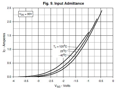

Volgens grafiek van de makert kan dat helemaal niet, zou de fet allang potdicht zitten.

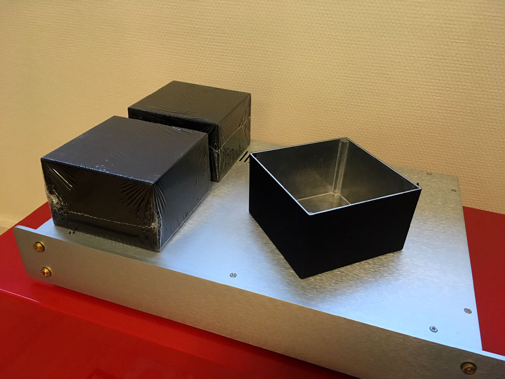

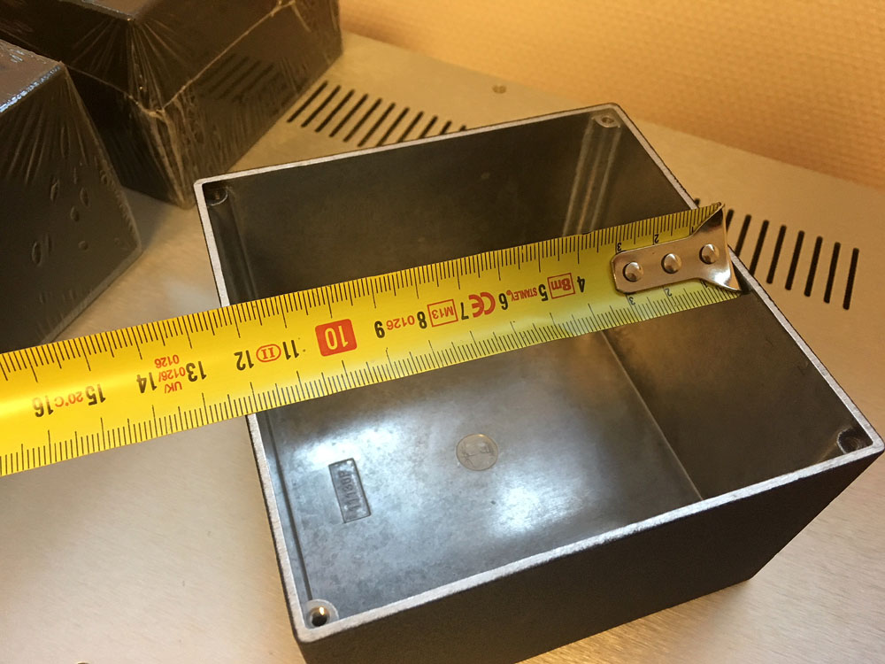

Heb nog even in m'n magazijn gekeken, en daar kwam ik ook nog een verzameling gemoffelde spuitgegoten aluminium kappen tegen, da's op zich ook een optie als ik die netjes in RAL9006 spuit bijvoorbeeld. Inwendig heb ik dan beschikbaar circa 120x120x75mm. Kortom, dan passen een aantal ringkerntrafo's weer wel. Wie wat bewaart heeft wat, toch Ray?
Volgens grafiek van de makert kan dat helemaal niet, zou de fet allang potdicht zitten. Vgs.jpg Anne
Ik loop 'm nogmaals na, dat had ik nu al drie keer gedaan, met de datasheets erbij, en kennelijk zit alles toch op de goede plek, maar ik doe het nogmaals, check-double-check-triple-check-quadruple-check ...
