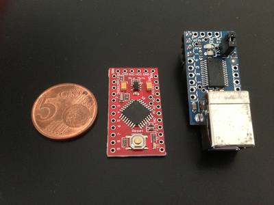

Vanavond weer een pakketje met inhoud:

Vinculum
Berichten: 3206
Re: Vinyl Revival > Evoque - DIY Platenspeler
Bericht door Vinculum »
Een Arduino Mini Pro en een USB programmer.
Het lijkt alleen of deze voor mijn toepassing niet helemaal geschikt is. Heb dus nog even een Nano erbij besteld. Miss komt deze binnenkort weer te koop... :oops:

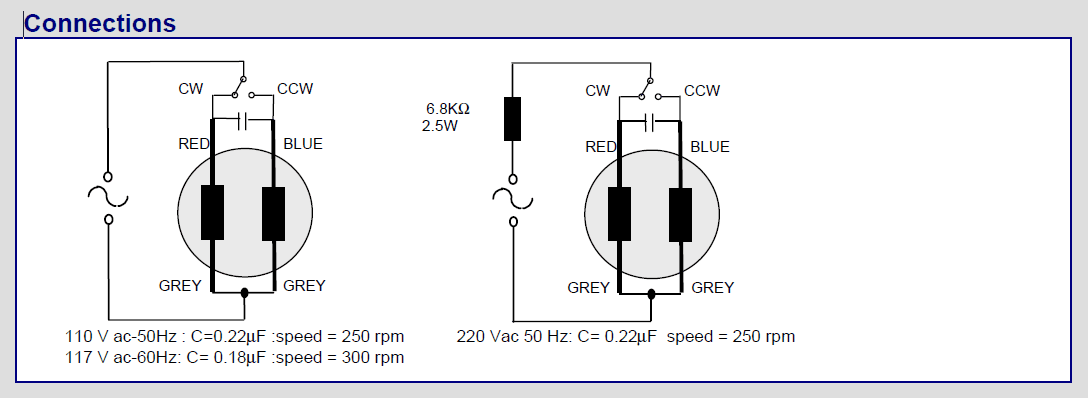

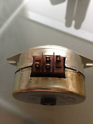

Hoe stuur je de tweede set aansluitingen aan van de motor?
Volgens mij heb je namelijk 2x 110v nodig voor die motor waarvan de fase verdraaid zijn ten opzichte van elkaar.
Vinculum
Berichten: 3206

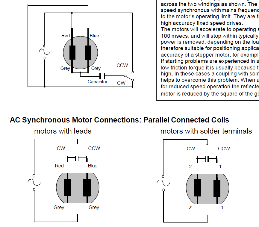

Goede vraag!
Ik snap zelf ook nog niet helemaal goed hoe ik de motor moet aansluiten. Vooral omdat er geen enkele markering te vinden is.
Wat ik in datasheets heb gevonden is het volgende:

Vinculum schreef:
Goede vraag!

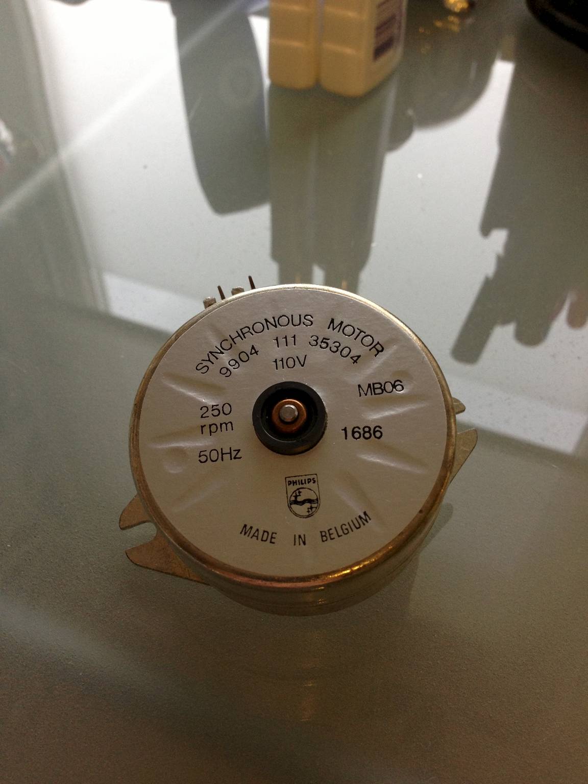

Kun je ook ff de foto van de motor bijvoegen? Foto's en info zoeken in zulke lange topics is altijd een drama.
Ik moest ook even zoeken maar hier zijn ze dan:
SuperR
Berichten: 1864
Locatie: Rotterdam
Bericht door SuperR »
Ik denk dat je mag aannemen dat de pinnen die boven elkaar zitten de "grey's" zijn. Die andere terminals zijn dan voor CW of CCW. Je kan even meten wat de weerstand tussen alle terminals is. Ik verwacht dat de twee middelste pinnen onderling een hele lage (0.1R) weerstand hebben.

Dat vermoeden had ik al maar het is altijd fijn als zoiets bevestigd word voordat ik er een gevaarlijke spanning doorheen ga jagen. Ik zal het even nameten.
Is die cap in het schema voor mij ook nodig? En zo ja, welke zou het dan moeten zijn (ja 0,22uF maar wat voor type)?

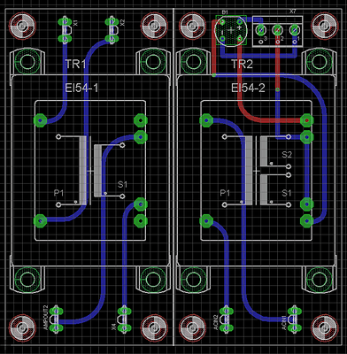

Je kan kijken of deze naar wens werken. Kost je een tientje en scheelt ruimte. Hoe groot is deze print?
http://forum.zelfbouwaudio.nl/download/ ... &mode=view
Zou wel gaaf zijn om alles op 1 PCB te zetten. 220Vac in, wat IC's en dan een geregelde 110Vac uit...

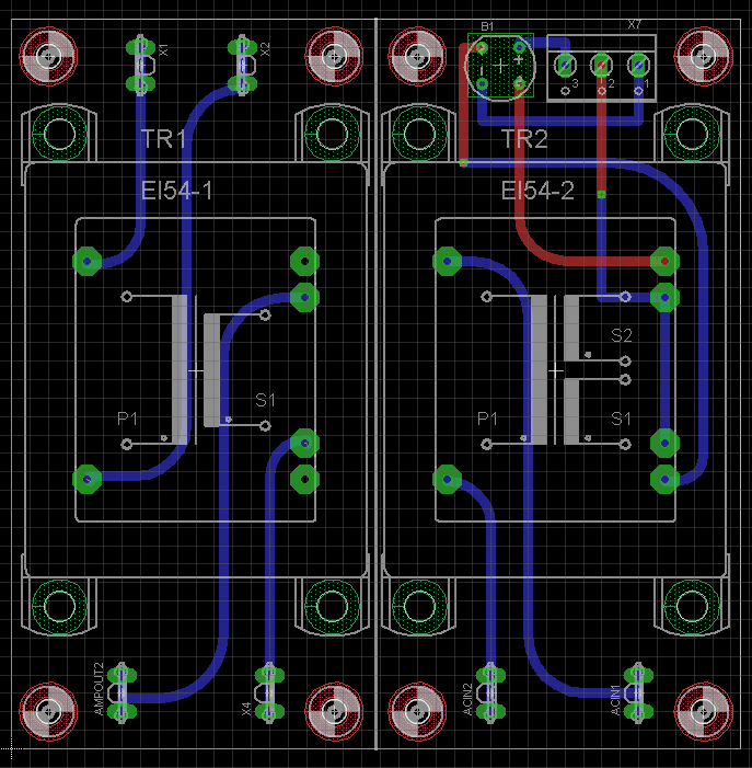

Wat ik heb begrepen is deze 8x10 cm.
De kosten voor 10 prints < 10x10 zijn 25 dollar (ex verzenden etc).
Word de print groter dan is het 38 dollar voor 5 stuks.
Dat is een aardig verschil. Vind ik niet erg als ik de overige 4 ook kan verkopen.
Voeg je de trafo's niet toe dan geef je mensen de vrijheid om zelf iets te kiezen. Bijv als mensen geen 110V maar 220V motor hebben. Of er moet op de print een soort schakelaartje komen om te switchen tussen deze 2 voltages.
Ik zal ook even overleggen met mijn printenmaker... ;)
Overiges zien die trafo's er erg goed uit voor die prijs! Dank je!
En dat is dan nog optimistisch. Als je beide trafo's erop wilt kom je snel aan de 10*20 maakt en die kost,...... 65 dollar, voor 5 plaatjes.
Kun je dan niet beter losse (universele) trafo printen erbij laten maken ?
Wat had je in gedachte? :)
SuperR
Berichten: 1864
Locatie: Rotterdam
En ja ik weet het;
Kruipafstand, zekering, 2 keer 115 ipv 230, maar het gaat om het idee
