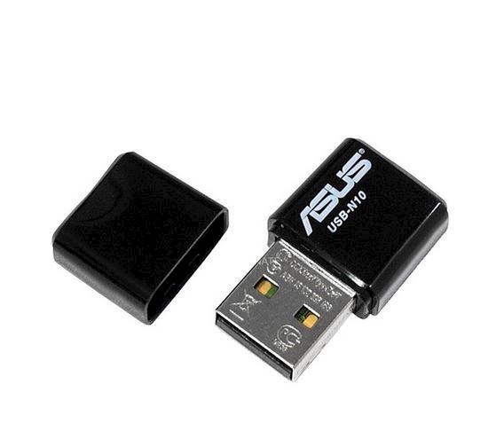

Misschien zijn met de nieuwe versie Picoreplayer 1.12.d ,de problemen met Wifi opgelost.
Re: Squeezebox opvolger maken
Ik ga het zo eens proberen, bedankt. :)
En het werkt dus ook met de Wifi, dat Asus N10 USB van € 18 werkt dus prima.

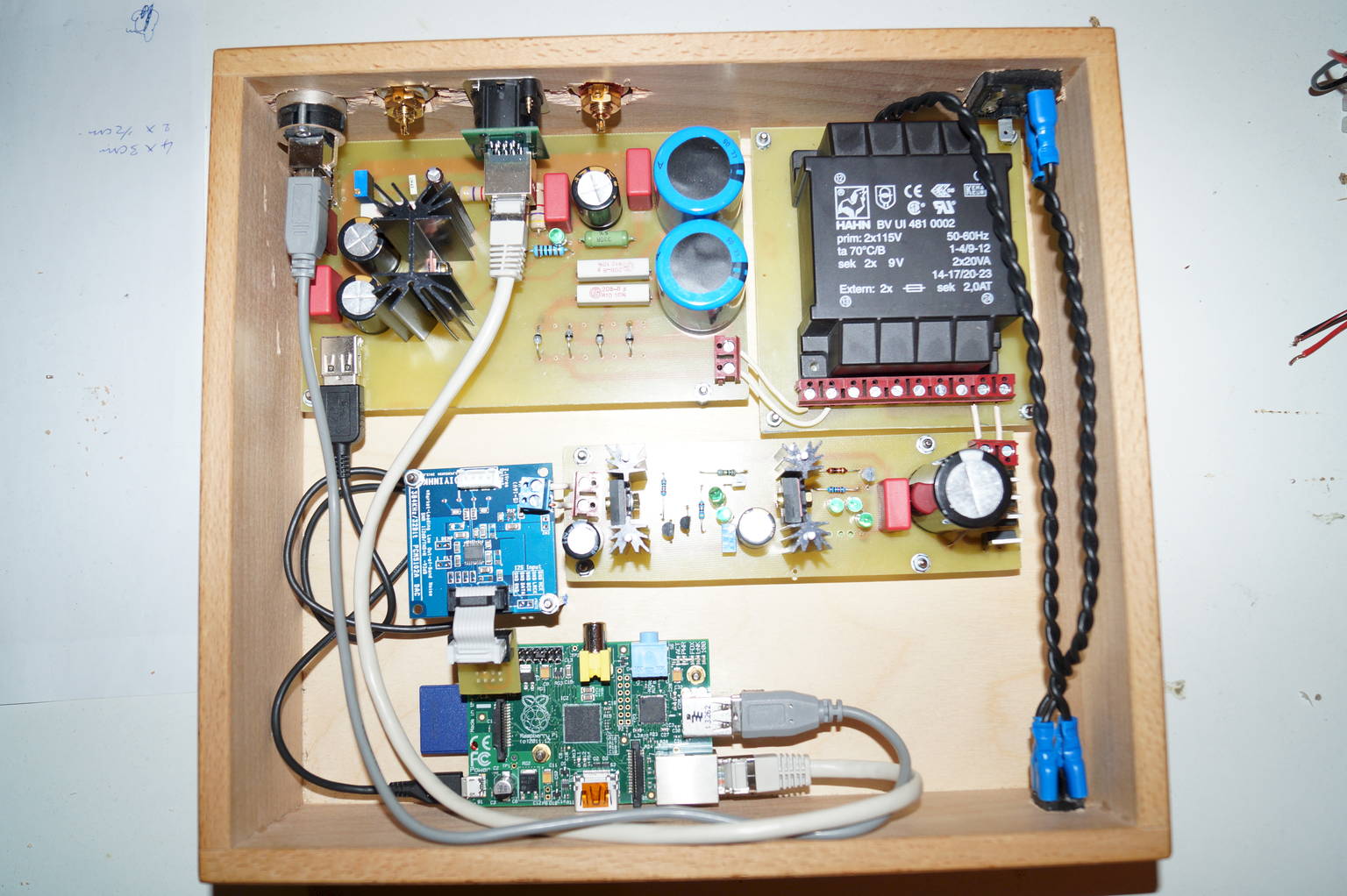

Even een foto van de vorderingen van de RPI Squeeze............ :mrgreen:
En hoe klinkt het met de RPI?
Juist in een vergelijk met je eerdere DAC?
Berichten: 6144
Nog even geduld,
Moet nog wat bedenken om de RCA,s (uitgangs pluggen) aan te sluiten op het dacje.
Kon er niet echt een stekkertje voor vinden,wordt aan gewerkt............ :wink:
Verder nog een power ledje fabriceren,en een leuke bovenplaat bedenken.
Nog genoeg te doen dus.

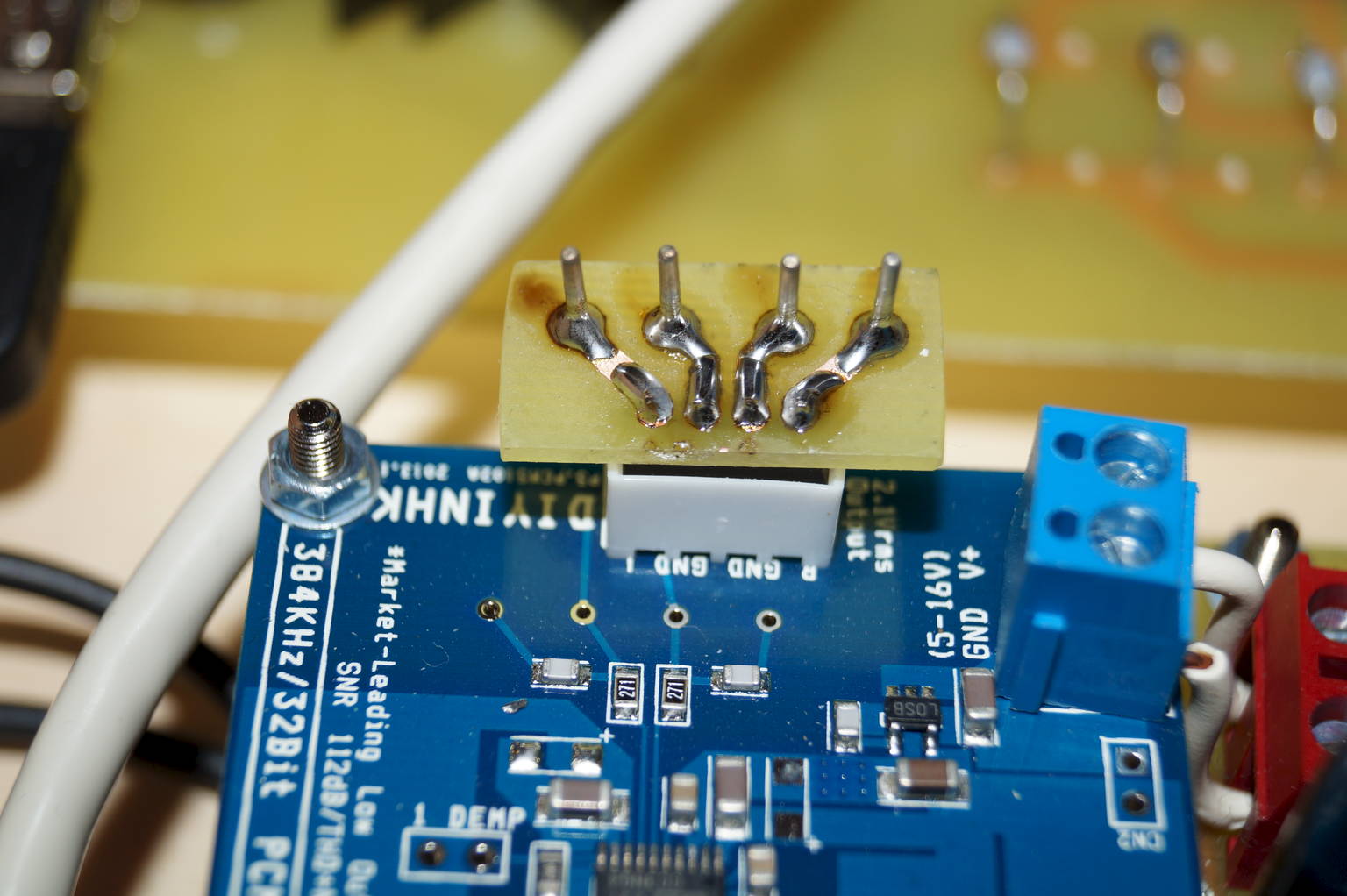

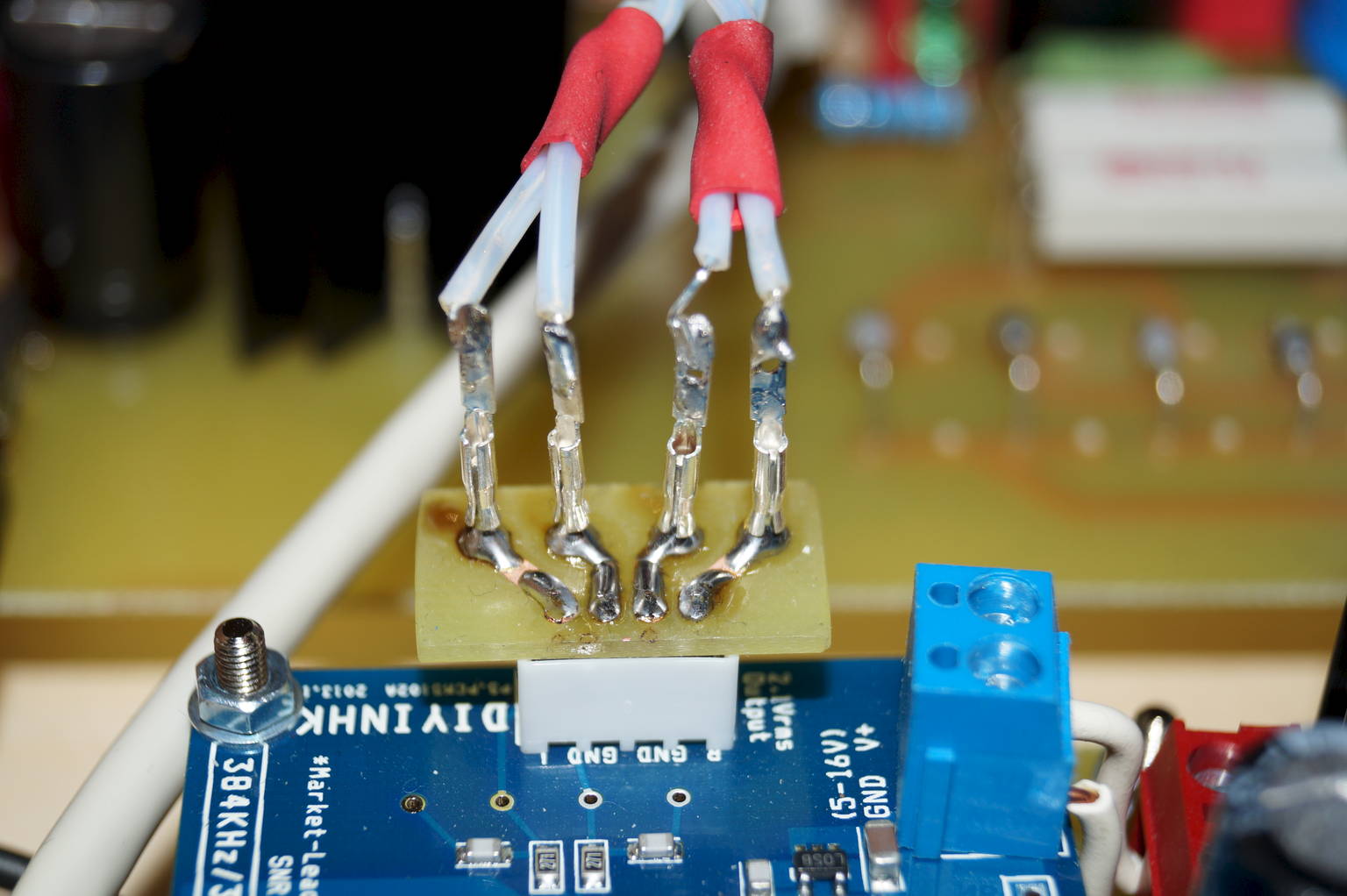

De aansluiting voor de RCA uitgangen op de DAC.
Stelde niet veel voor in DIY land,maar leuk om te maken...................... :mrgreen:
Was het niet makkelijker de verbinding aan de onderzijde te solderen?
Of maak jij zo graag printjes. :mrgreen: :?

Volgens mij wil ie er zelfbouwkabels aan zetten.......
Eerst dit even proberen............. :mrgreen:
Zilver/teflon
