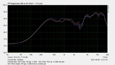

Wat stel je dan voor peter?
Toch de Audax maar netjes in te frezen?
We weten dat deze met de originele face plate recht is maar wat dan te doen met de aanpassing in tijd?
De tweeter komt dan ongeveer 4mm naar voor.
De lens is 6mm diep maar de faceplate van de audax is 2mm.
Verder zijn dan de Frontjes niet meer te gebruiken, en die doen ook nog wat in het design.
De faceplate van de Audax past er overigens wel mooi tussen. :mrgreen:
Het gekke is alleen als ik naar de bovenstaande meting kijk de piek eigenlijk niet goed zichtbaar is maar wel erg hoorbaar.
Dat zie je ook terug in het spec plaatje van de tablet.

Ik zou het zo even laten en alleen het niveau van de Audax misschien nog wat gehoormatig verlagen naar je zin. Dan een goede betrouwbare mic gaan regelen en ondertussen het even een tijdje laten bezinken O:)

Dat is misschien wel verstandig.
Al ben ik dan wel bang dat het nu nog wel wat verder naar beneden mag.
Misschien nog wel 4dB er af als ik zo naar de grafiek hier boven kijk.
Ik heb in ieder geval nu voldoende waardes aan weerstanden in de bestelling staan om -4,-5 en -6 te kunnen maken.
Ik heb ook maar gelijk een aantal condensatoren mee besteld om de kantel frequentie wat naar voor te kunnen halen.
Ik ben bang dat de aansluiting wel heel ver opschuift als ik de boel nog verder naar beneden trek.

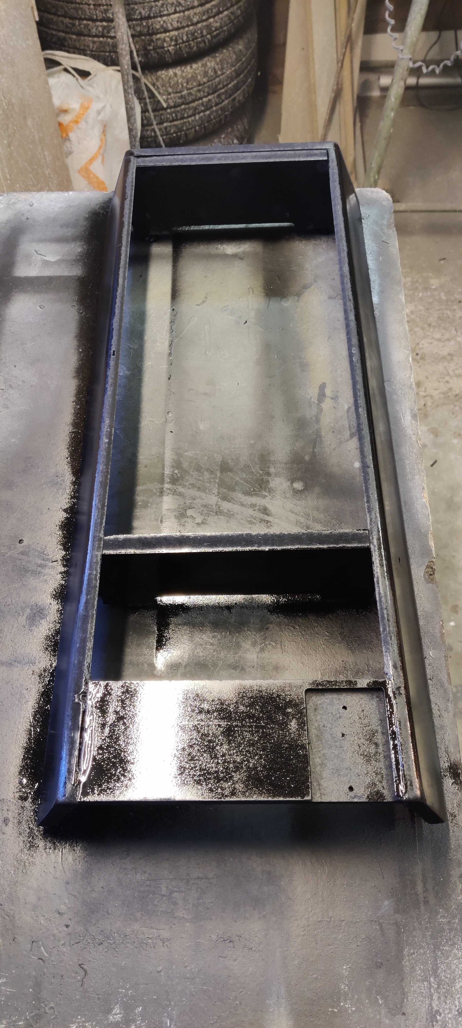

Vandaag begonnen met het vervangen van het doek.
Deze zit vast met ongeveer 1000 nietjes en het is onbegonnen werk om die stuk voor stuk los te halen.
Dus eerst het doek zo ver mogelijk weg gesneden en het laatste stukje met de flex weg geslepen.
De pootjes van de nietjes zitten nog in het hout maar de brugjes zijn er af.
Daarna een laagje zwart over het frame zo dat het frame niet zichtbaar is door het zwarte doek.
Nu maar even laten drogen en dan aan frame 2 beginnen.
Nu nog een manier verzinnen om tussen de balkjes te nieten.
Ik denk dat ik daar een latje in leg wat ik met een paar dunnen spijkers of nieten vast zet.

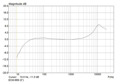

Vandaag het correctie bestand binnen gekregen. :shock:
Dat lijkt me wel duidelijk.

Jeetje dat is heftig. Welke microfoon heb je?
Berichten: 8119
Re: Restauratie KEF Reference 104/2
De superlux ecm999
We hadden mijn superlux ecm999 vergeleken met de superlux ecm999 van Leo, die was minder erg maar ze hebben allemaal wel een piekje in het hoog.

Berichten: 36761
Als je die link naar hifi-selbstbau.de bekijkt zie je dat dit helemaal niet zo uitzonderlijk is.

Toch 4db meer dan die van de link toch?

In een begeleidend schrijven wordt het volgende aangegeven.
Het bestand toont de frequentierespons van de microfoon met geluid van voren in het vrije veld (* 00d.sen). Deze kalibratie kan bijvoorbeeld worden gebruikt voor metingen aan luidsprekers op meetafstanden <= 50 cm. De microfoon moet op de geluidsbron gericht zijn.
Bij metingen op de luisterpositie (= diffuus veld) resulteert de gerichtheid van de microfoon al in een dalende frequentierespons boven 10 kHz, zelfs als de spreker perfect rondom zou stralen. Omdat het dit echter niet doet en het absorptievermogen van de kamergrensvlakken toeneemt naar hoge frequenties, is er, afhankelijk van de combinatie, een frequentierespons op de luisterpositie die iets daalt van 3-5 kHz en steiler van 10-12 kHz - dit is heel normaal.
Hier werd op een IMG STAGELINE ECM40 een frequentierespons onder 0 ° (vrij veld, geluid van voren) en onder 90 ° (benadering voor een diffuus veld) gemaakt
: http://www.hifi-selbstbau.de/images/stories /grundlagen/ hallraum2 / MicCalDeg.png
Als ik dan buiten meet is het dan verstandig om de microfoon op 50 cm te houden of kan ik dan rustig naar een wat grotere afstand?
Laatst gewijzigd door Kappa7 op za 12 jun 2021, 10:37, 1 keer totaal gewijzigd.
Berichten: 8119
Precies, hij zou er met kop en schouders bovenuit steken.
Maar dat verklaart ook gelijk wel waarom mijn meet resultaten deze piek vertoonden.

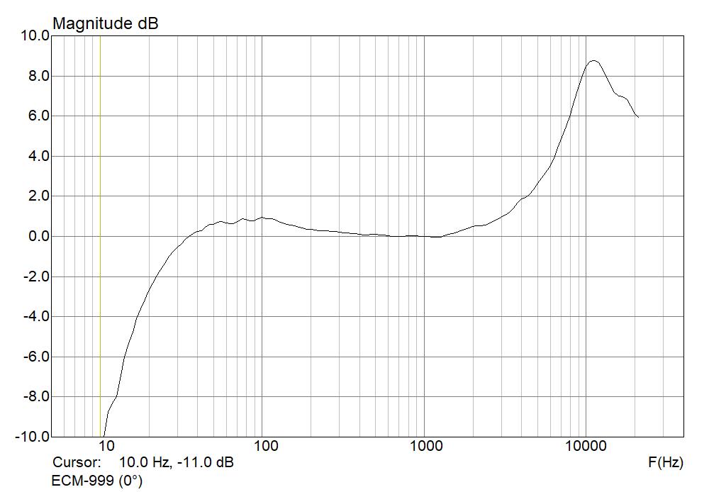

Ik heb de grafiek nu maar even in het zelfde formaat gezet. Kan je het beter vergelijken.
Je moet je realiseren dat je, als je de luidspreker zélf wilt meten, alleen het directe geluid van de luidspreker wilt meten. Reflecties van ‘grensvlakken’ (wanden, vloeren e.d.) haal je met het meetvenster, ‘gating’, uit je resultaat. Die reflecties vallen ook vooral in uit andere richtingen dan die van de luidspreker.
Daarnaast wil je eigenlijk achterhalen wat de luidspreker op vrij grote afstand doet (quasi puntbron), in elk geval op de luisterafstand. Daarom wil je in beginsel altijd op grotere afstand meten, bij de 104 is 1,5 tot 2m een mooi streven. Dichterbij meten levert andere resultaten omdat de akoestische som nogal afhankelijk is van de verschillende afstanden van elke conus, dome of BR-pijp tot de microfoon.
Moraal van het verhaal: je moet een optimum vinden tussen een zo lang mogelijk meetvenster (rond de 8ms is mooi genoeg, resolutie van 125Hz) en een zo groot mogelijke afstand tot de speaker. Helaas zijn die twee omgekeerd evenredig.
Edit: nu je een betrouwbare correctiecurve voor 0 graden hebt, zou je ook meteen eentje zelf kunnen maken voor 90 graden, door twee metingen te vergelijken, waarbij je bij de laatste de microfoon gekanteld houdt. Goeie kans dat hij dan veel ‘rechter’ meet. Maar dan heb je ook een goede indicatie voor de weergave bij diffuse inval, dat is weer handig bij room EQ.

Kappa7 schreef:
Ja steekt i.d.d. een 4 dB boven het gemiddelde uit. Wat ik frappanter vind is dat dat oplopen al bij 5 kHz in zet :shock:
Buiten meten op 1m kan prima! Binnen trouwens ook, waarom niet. Meestal heb je daarvoor wel de ruimte. Enige wat je op grotere afstand hebt is een lager meetsignaal t.o.v. de omgevingsruis. Dat moet dus niet te hoog zijn. Ik heb toen ik nog in A'dam woonde, wel 's-zondags 's-morgens om 5 uur buiten zitten meten: Op 2-hoog, speaker in de vensterbank naar buiten en mic aan een bamboe stok er voor, niks reflecties :mrgreen: Als je veel last van omgevingsstoring hebt: Veel metingen middelen helpt dan wel. Al is hoe minder storing des te beter.
