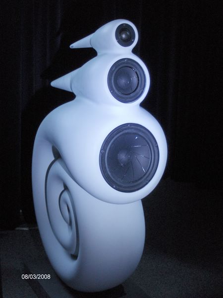

dacht ik niet. Ik ben van mening dat de B&W Nautilus een gesloten TL is.Implo schreef:Nu sprak ik vrijdag een collega over de nautilus, maar hij vertelde mij dat de 'echte' versie gewoon bassreflex is.
Het zal wel ergens vooraan in dit topic besproken zijn neem ik aan.
klopt, voor de zoveelste keerb_force schreef:mooi gedaan Ed, zie ik nu dat de schelp gewoon "hol" is en niet doorloopt als een TL ?
Ook staan daar foto's van de echte productiemallen, en zie je ook dat de schelp zelf dieper in de mal ligt als het ware, dus dat ze binnenin niet aan mekaar komen, en dus 1 ruimte...asterduc schreef:dacht ik niet. Ik ben van mening dat de B&W Nautilus een gesloten TL is.Implo schreef:Nu sprak ik vrijdag een collega over de nautilus, maar hij vertelde mij dat de 'echte' versie gewoon bassreflex is.
Maarja het blijft toch gokken, tenzij iemand zo'n setje koopt en de woofer er even uit schroeft

Dit is inderdaad een gesloten TL.Implo schreef:Ook staan daar foto's van de echte productiemallen, en zie je ook dat de schelp zelf dieper in de mal ligt als het ware, dus dat ze binnenin niet aan mekaar komen, en dus 1 ruimte...asterduc schreef:dacht ik niet. Ik ben van mening dat de B&W Nautilus een gesloten TL is.Implo schreef:Nu sprak ik vrijdag een collega over de nautilus, maar hij vertelde mij dat de 'echte' versie gewoon bassreflex is.
Dat is het hele idee achter het slakkenhuis!
Anders zou het puur een optische functie hebben.
Zie ook de vrienden van audio nirvana (niet het bedrijf, wel de website).
Die hebben ook een gesloten TL gemaakt.

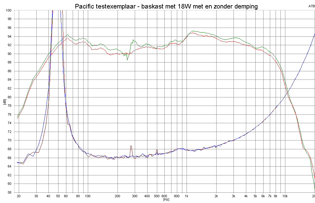

De eerste meting.
Dit is een near-field en een impedantiemeting van de kast met woofer, met en zonder demping.
De kast is gesloten uitgevoerd, de reflexpoort is nog niet voorzien.
Duidelijk is een backwave bij 260 hz met boven en onder harmonsche.
Ik dacht aanvankelijk dat dit een kastresonantie was, maar door het aanbrengen van demping is deze volledig verdwenen.
Ik neem aan dat dit de staande golf is tussen de grrotste straal binnenin de slakvorm.
Mijn voorstel naar Frank zou zijn om de plaats waar de woofer zit toch als een tunnel op de bouwen, dit over een lengte van zo'n 50 cm om daarna in de (kleinere) kast uit te monden.
Ed.
